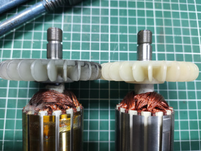

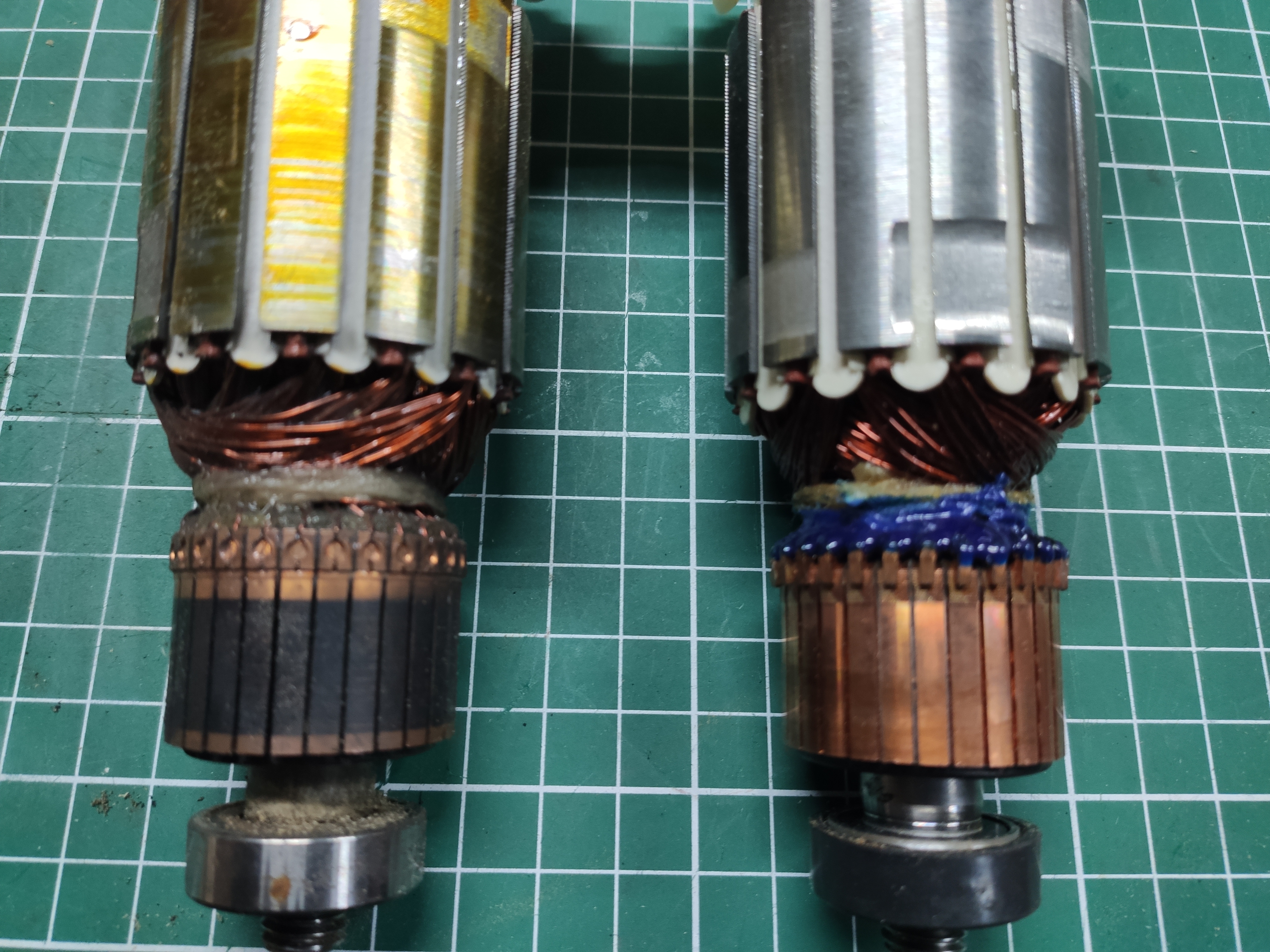

Kijk even of het anker niet vonkt met een flinke blauw-groene sterrenregen. In dat geval is het anker doorgebrand en moet daar sowieso een nieuw in. Jan, een compleet nieuwe MOF001 kost 250 bij Toolstation. Daar zijn de kinderziektes van het begin nu wel uit en heeft nu ook een softstart. Persoonlijk zou ik dan eerder daarvoor gaan. Ook omdat je al extra accessoires er voor hebt (waarschijnlijk meerdere maten spantangen). En gebruik je hem eigenlijk toch te weinig, lekker zo'n ding van de Lidl met krulstaart doen O:)
Het anker was idd compleet kapot.

Nou, 85 euro (69 + 16 invoer) en een dikke maand later heb ik eindelijk de frees gefixt.....
Het anker was duidelijk anders
maar hij loopt nu super soepeltjes.... Fijn, kan ik mij led-lamp gaan afmaken
