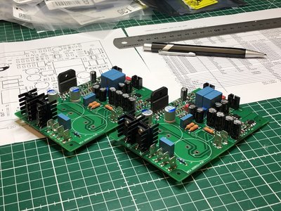

Volgens mij ben ik na Peter de eerste die een setje opgebouwd heeft? :mrgreen:

Als de BOM en het silkscreen op de PCB overeenkomen dan zou dat feitelijk wel moeten, ik vertrouw wat dat betreft volledig op Peter. En ja, ik ga er dan wel vanuit dat Mouser netjes de onderdelen in de zakjes heeft gestopt conform het label op het zakje, anders kan het nog interessant worden :shock: ...

=D> Volgende keer wel de LM3886 wat hoger op de print zetten. De knikjes in de pootjes zijn ook bedoeld als "thermisch veertje" voor het uitzetten en krimpen met opwarmen.
Met Mouser heb ik nog niet meegemaakt dat het verkeerde in het zakje zat. Met Farnell is dat afgelopen jaar wel vaak het geval geweest. Is met name een drama als dat met de dioden/zeners gebeurt. Daar staat niks op en kun je het niet direct controleren.

er is wel erg veel open ruimte op die print. met van die cirkels
Re: Composiet versterker MK1-V2
Dat zijn landingscirkels voor de mini quadcoptertjes. Video volgt.... :lol:
Ik dacht al aan graancirkels :rofl:
