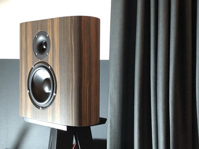

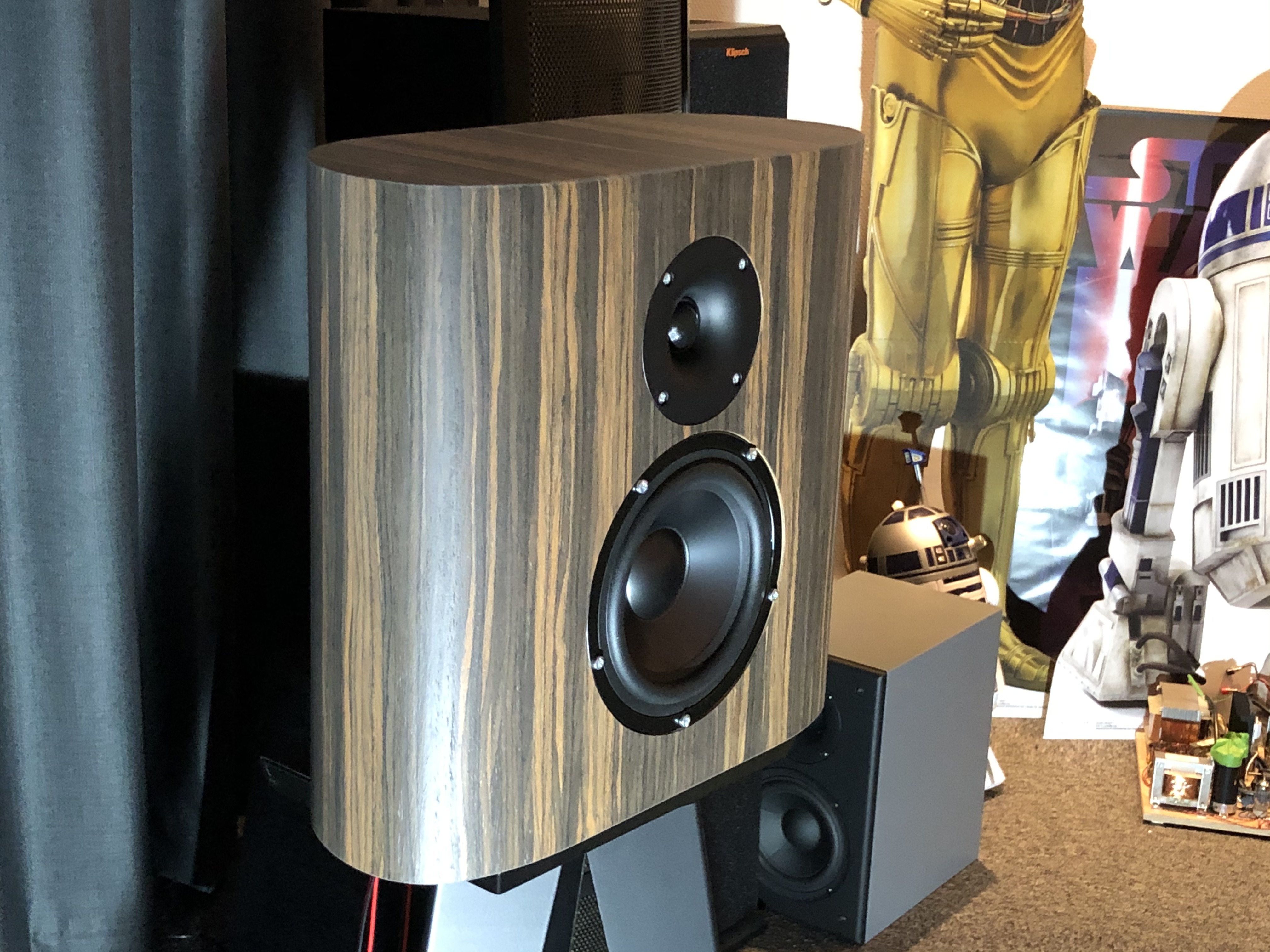

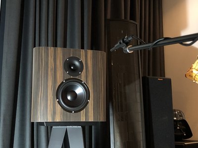

Dank voor het aanbod, maar inmiddels zitten de Dayton DSA175-8 woofers in de kasten en speel ik met een 2.5-weg filter wat verrassend goed klinkt!
Re: TwentyTwenty 2.0 - high-end monitor

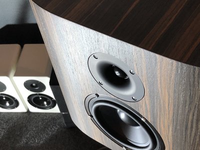

Paar foto’s ter illustratie terwijl ik verder stoei met het wisselfilter, en ja, die schroeven worden vervangen door zwarte schroeven, zodra ik nieuwe besteld heb ... :mrgreen:
Bericht door tonvandeacker »
Heel mooi...ziet er netjes uit.
Merk je nu ook een verschil in het hoog....omdat de tweeter nu dus ook op een brede baffle zit....of zorgt de waveguide voor een goed spreiding.
Ik luister hier naar een kast met een 31 cm breed front samen met de DXT.
Het klinkt iets anders dan in een smalle baffle maar ik zit redelijk dicht op de set.
Ben benieuwd naar jouw ervaring hierin.
Ik heb nog niet goed kunnen vergelijken, eerst het filter op orde en dan kan ik eens kritisch gaan vergelijken. Zowieso beperkt de waveguide de invloed van de baffle.
Bericht door Douwe84 »
SSassen schreef:
Sowieso beperkt de waveguide de invloed van de baffle.
Bedoel je hier dat de waveguide al een zelfde effect heeft als de brede afgeronde baffle waardoor de baffle minder effect heeft ?

Zegt niemand wat over die schroeven? :mrgreen:
Waarom? Sander gaat ze toch vervangen...
Foei! :mrgreen: ...

Ja, deels, er is (veel) minder koppeling met de baffle. Wat ik hier voor elkaar probeer te krijgen met de brede baffle is het vermijden van diffractie, het verminderen van de baffle step en een uniformere afstraling off-axis.
