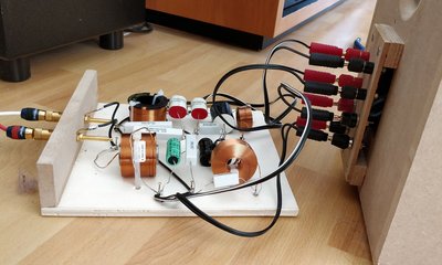

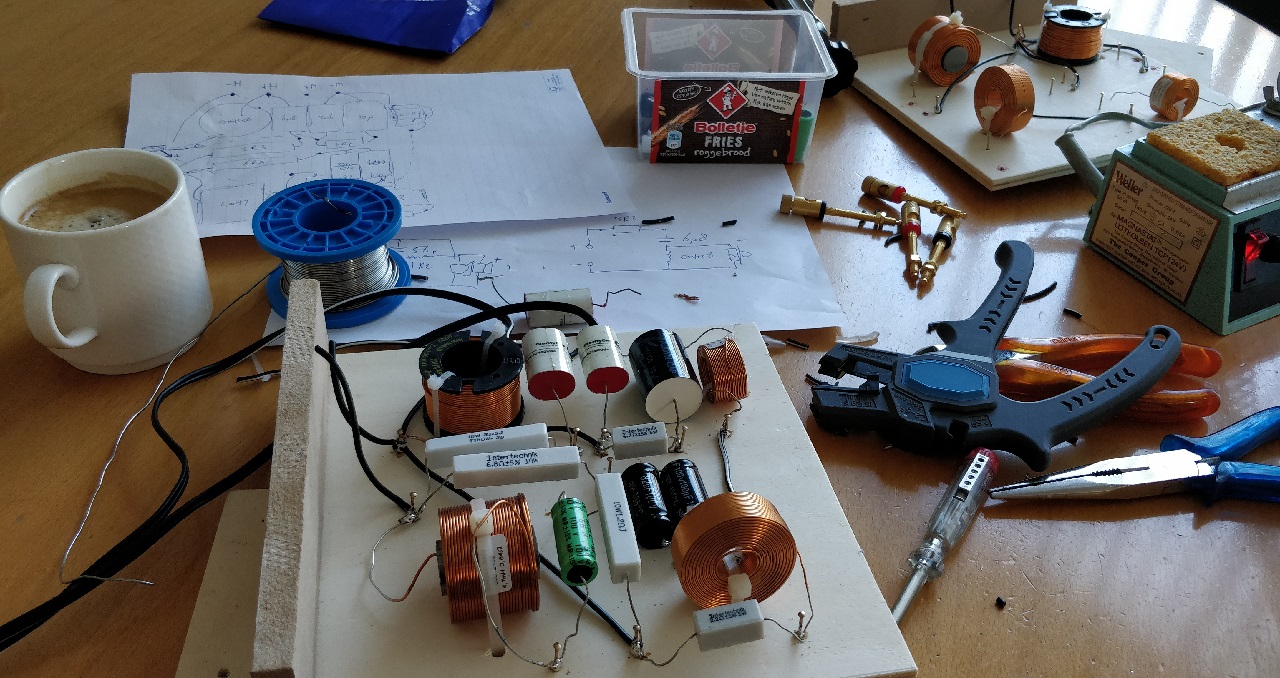

Lekker bouwen
Lekker bouwen

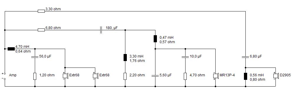

En dan is het klaar. Je test alle uitgangen even op de midspeaker om te kijken of er geen foutjes inzitten en dan sluit je de boel aan:
Aangesloten
Aangesloten
Ik had bij het maken van dit filter de boel eenvoudig gehouden. In Boxsim heb is de akoestische offset tussen tweeter en mid op 20mm geschat.
Het filter is geheel in elkaar gezet met gebruikte onderdelen waarvan (bijna) alles uit het gesloopte filter van de Isobarix kwam. Het is met uitsluitend tweede orde filtering ook zowat het eenvoudigste wat je voor een 3 weg kan bedenken.
Toch was ik wel benieuwd wat voor geluid ze nou zouden geven.

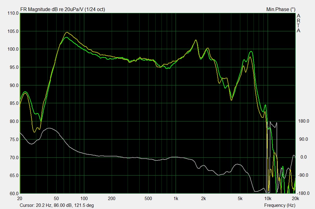

Vandaag was het meettijd. Helaas is de sessie voortijdig afgebroken omdat mijn meetmicrofoon er de brui aan gaf.

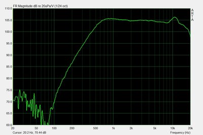

Ik heb één van de kasten kunnen meten, het exemplaar met de gescheiden laagcompartimenten. De poortoutput lukte niet meer, de impulsmetingen zien er vanaf heden uit als een woest grasland.
Maar dit heb ik alvast wel kunnen doen:

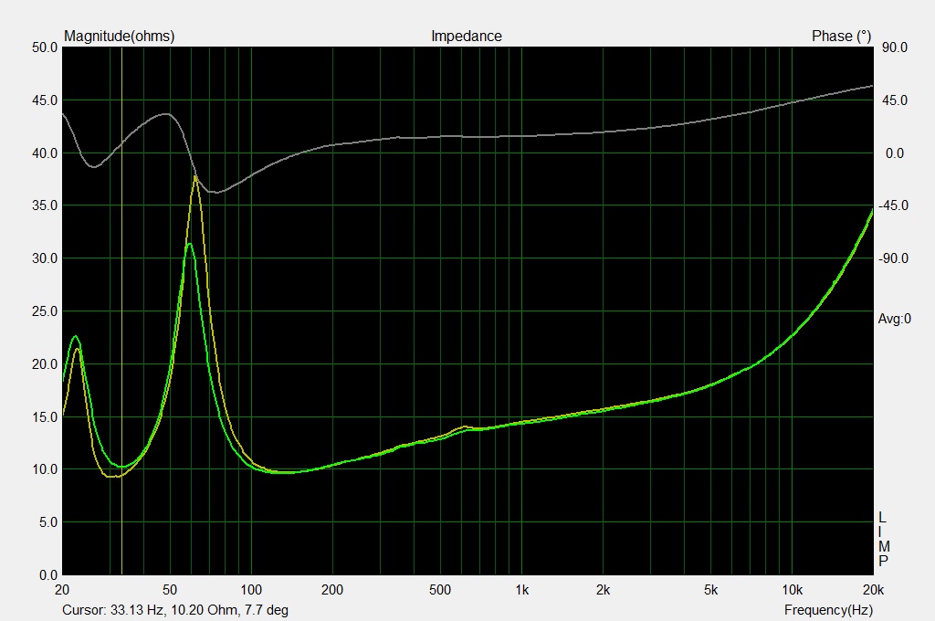

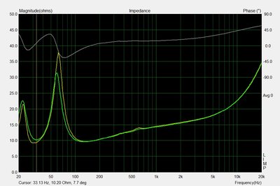

De woofers: Adire Extremis 6.8

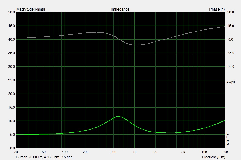

Impedantieplotje
Geel is onder, groen is boven

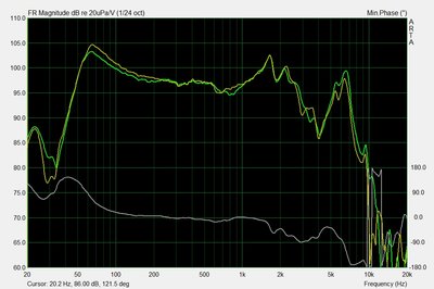

Frequentierespons

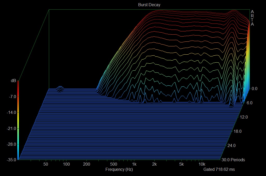

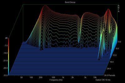

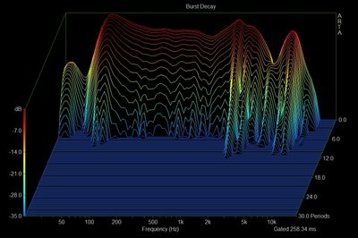

Burstdecay
Bovenste woofer
Bovenste woofer
De frequentiekarakteristiek loopt naar onder toe wat op met een piek op de tweede impedantiepiek bij ca 60Hz. Lager afstemmen of wat meer dempen. Jammer dat ik geen poortoutput heb. De afstemming volgens de simulatie zou 33Hz moeten zijn.
De burst decay laat zien dat er verder geen storende resonanties zijn.

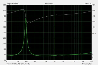

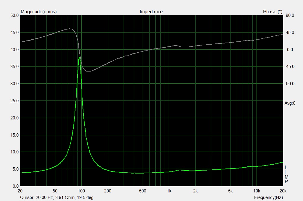

De midrange: SB Acoustics MR13P-4
Impedantieplot
Impedantieplot

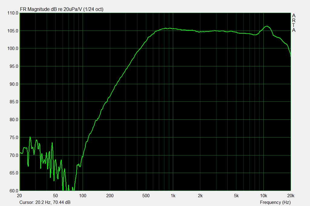

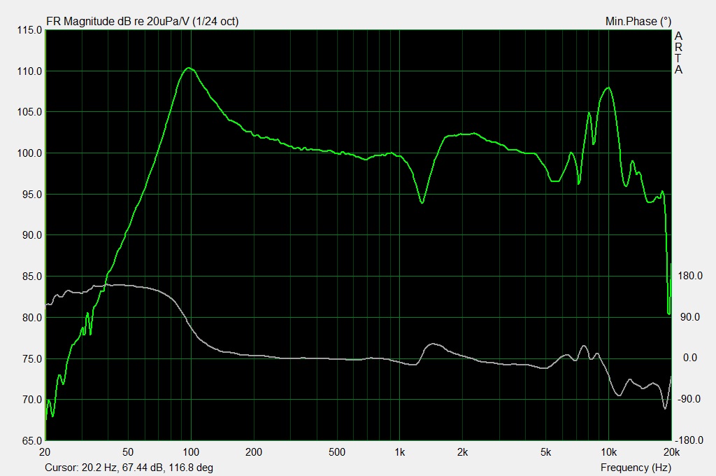

Frequentierespons Closerange

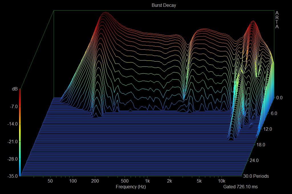

Burst Decay
Burst Decay
Ook hier een piek op de resonantiefrequentie. Ziet er wel heftig uit en wijst er op dat de midruimte te klein zou kunnen zijn. In de simulatie zag het er prima uit bij 4 liter. Maar 100Hz is laag en dat kan weggefilterd worden. Het valt me nu met het tijdelijke filter in ieder geval niet op.
Ook zit er een rare dip bij 1275Hz. Ik kan me herinneren dat Gerhard dat bij zijn Fusion 567 ook had, ik weet alleen niet of het op dezelfde frequentie was. Het zou een eigenaardigheid van de unit kunnen zijn. In de impedantieplot is ook een onregelmatigheidje te zien op die frequentie.
Dit zijn closerange metingen, dus diffractie is niet waarschijnlijk. Hoe dit bij afstandsmetingen onder een hoek uitpakt gaan we nog zien.
De burst decay geeft geen aanleiding tot klachten in het werkgebied.

Burst Decay
Burst Decay
Gewoon prima. Het enige dat ik ervan vind is dat de akoetische offset ten opzichte van de midrange wat groot is. De dome steekt duidelijk voor de baffle uit. Bij een tweeter als de SB Acoustics TW29BN-B ligt de top van de dome achter de faceplate. Als de rest goed gaat komen zal ik die zeker overwegen.

Berichten: 28472
Re: TMWW-1
Die mid dip is raar. Er klopt iets niet. Uit metingen van mij en Troels en de spec's van SB zelf heeft deze driver een heel klein dipje op 1500Hz en zeker niet zo'n diepe scherpe krater. Denk dat tijdens je metingen de mic al aan het overlijden was.
Koop gewoon de Beyer mic.
Berichten: 33825
Re: TMWW-1

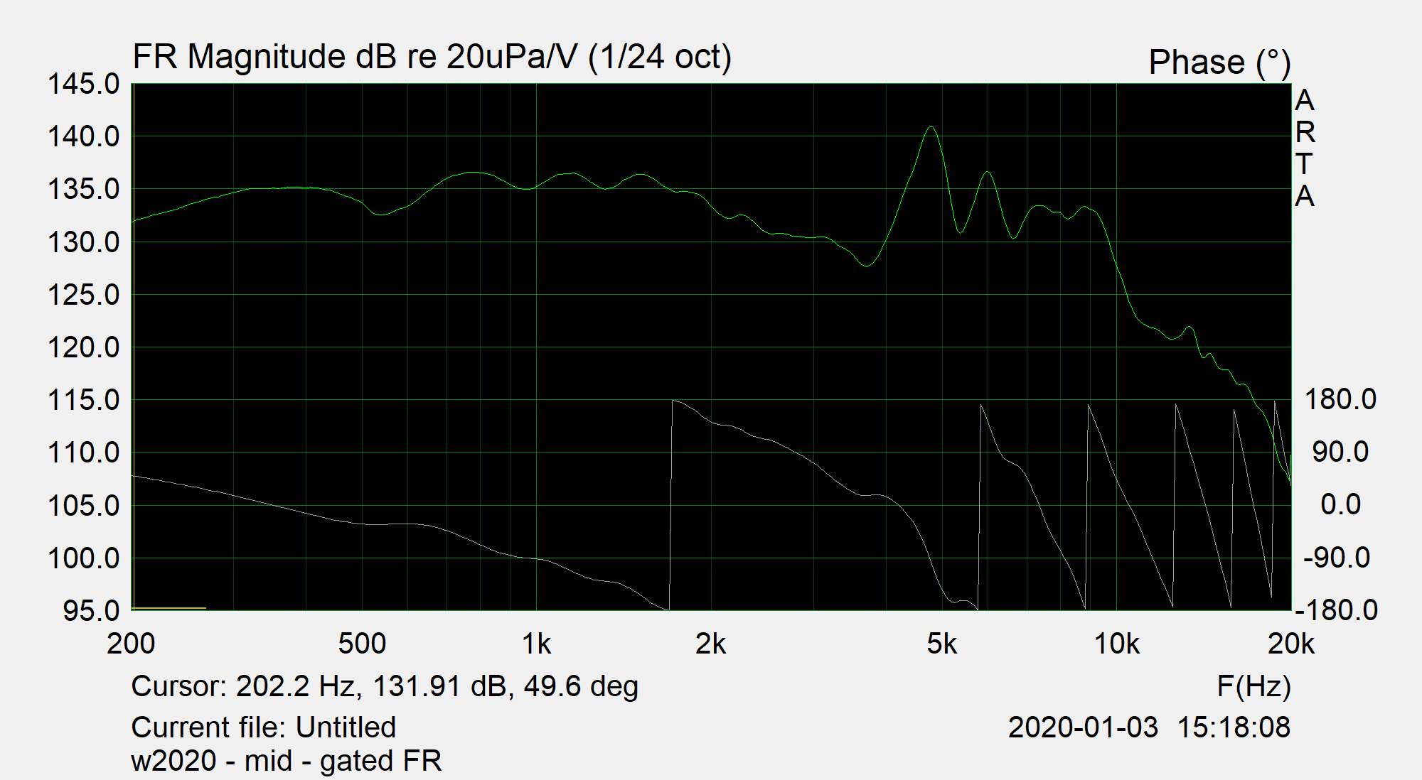

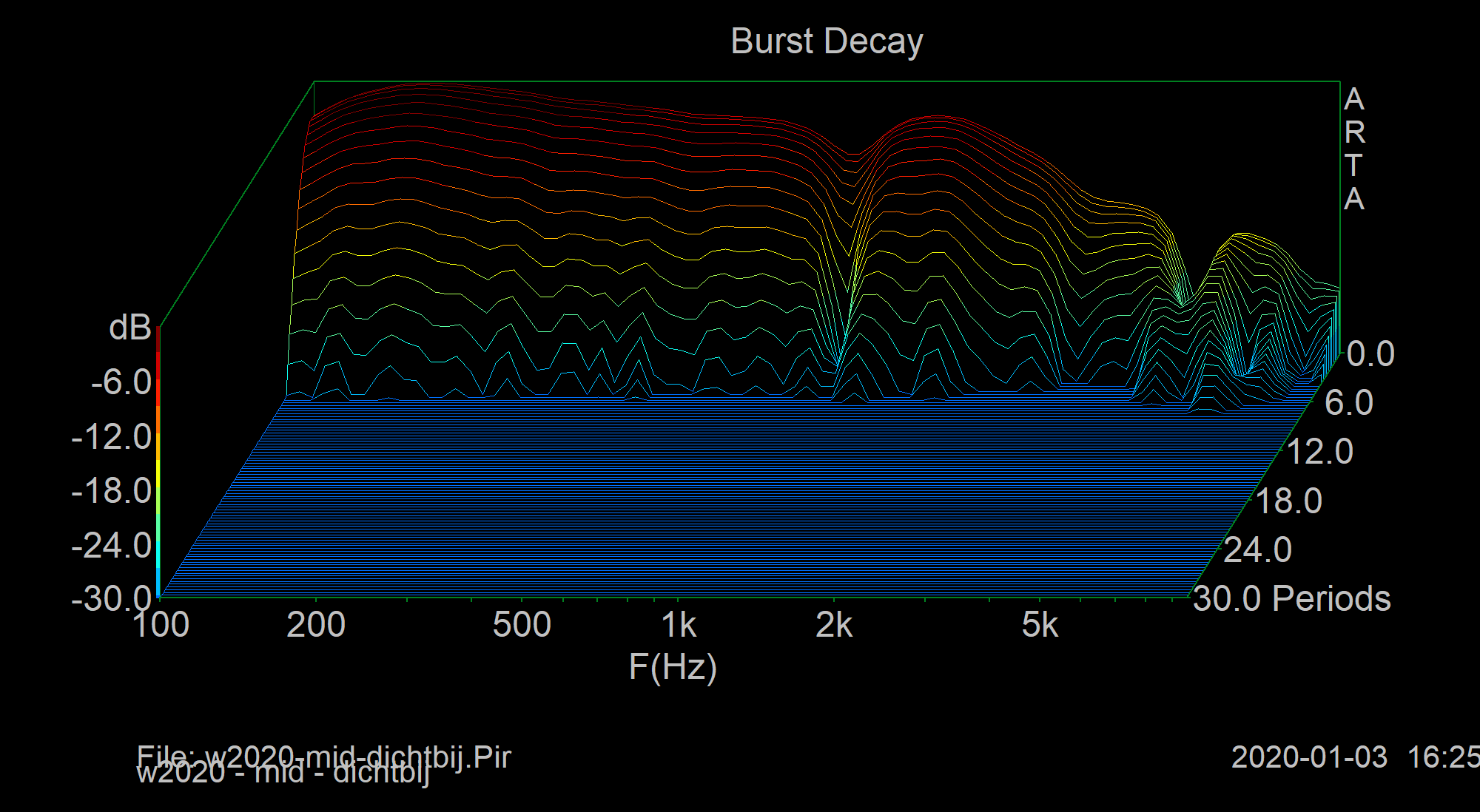

zou ook kunnen komen door de close range meting.
Berichten: 33825
Re: TMWW-1
voorbeeld van mijn wedstrijdspeaker: close range meting van de mid: dip.
en die was er niet met de op 1m gemeten FR
