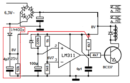

Nog een laatste poging ?
De 10k er weer in, diode zoals eerst en enkel de laatste verandering.
Zo dus,
Ben benieuwd.
Re: Al weer een 6N23P voorversterker
Anne gaat op een versnelling lager gewoon door , Mooi resultaat in ieder geval , dat tikje komt ook wel goed :D

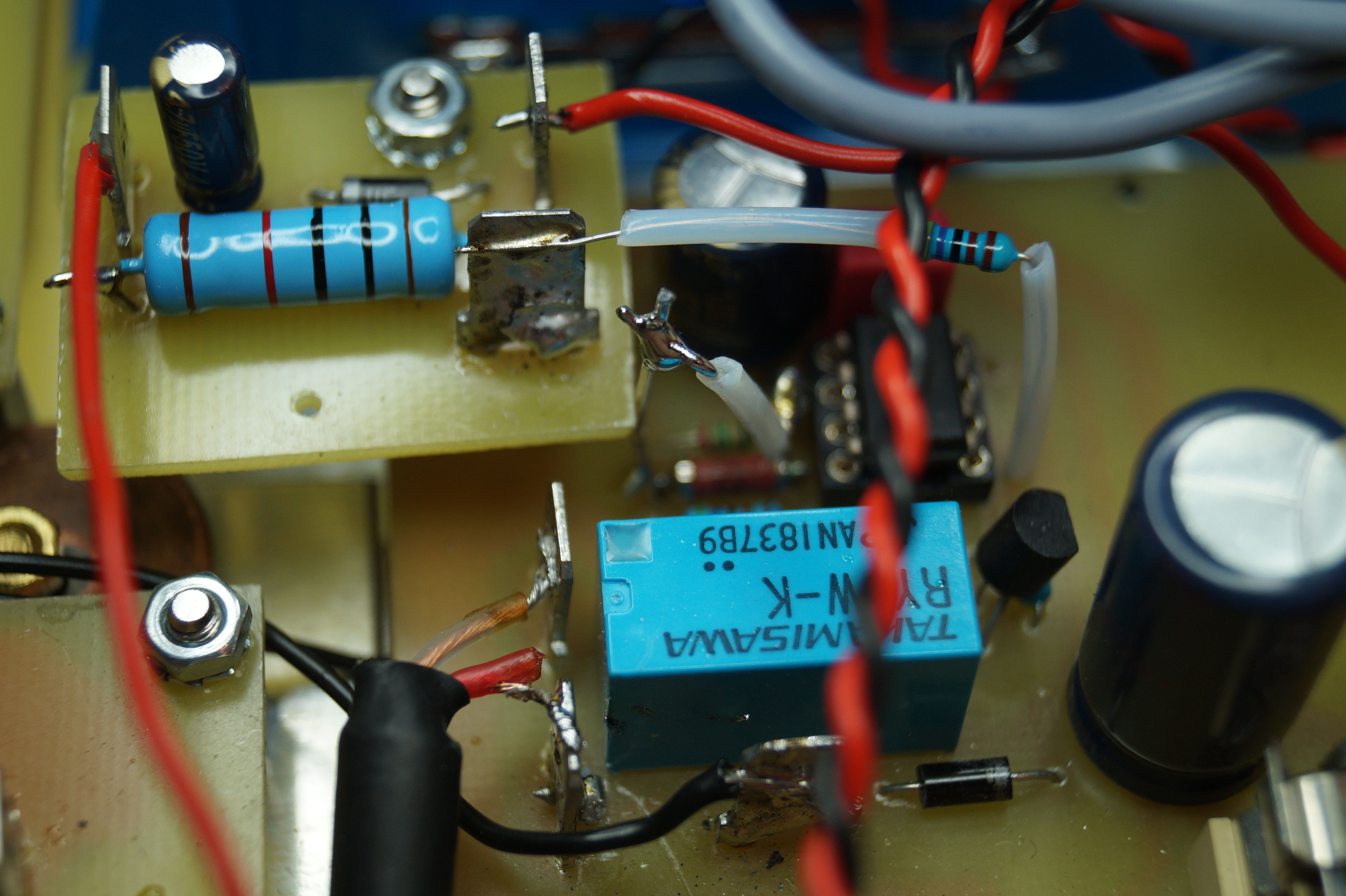

De boel aangepast.
Het relais klikt,doet het,morgen maar weer proberen.

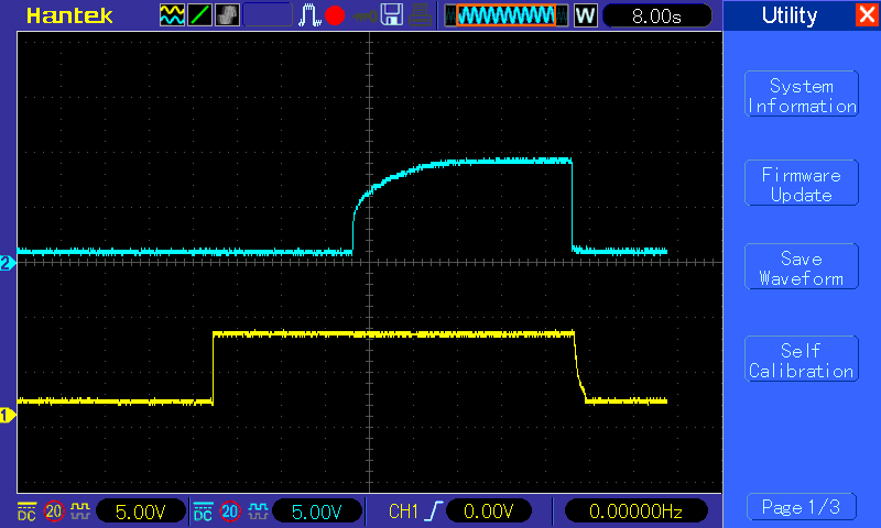

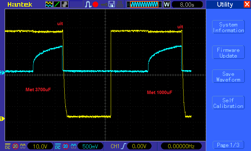

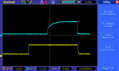

De scope er aan gezet.
Batterijtje op de schakel contacten van de mute relais gezet.
Blauw = Mute
Geel = HS relais
Het Mute relais schakelt eerder uit,maar toch een tik :think:
Ik zal het ongetwijfeld verkeerd begrijpen Maar op het scoop plaatje zie ik het precies andersom :-k

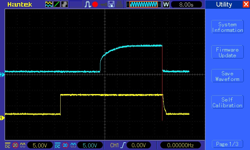

rode streep er in gezet bij het uitschakelen,misschien is het zo beter te zien.

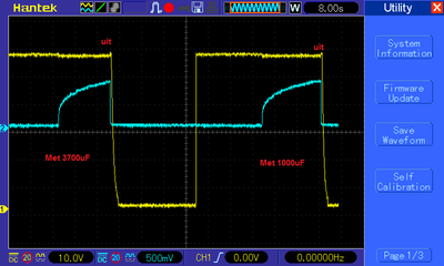

Ik zie geen tijdschaal aanduiding dus niet hoeveel tijdsverschil.
Als je de elco na de bruggelijkrichter groter neemt blijft de HS lager aan, de mute niet, wordt het verschil groter.
De elco na de gelijkrichting was 1000uF.
2700uF er parallel aan gezet dus totaal 3700uF
Op de scope zie ik helaas geen verschil tussen met of zonder 2700uF.
Blauw is Mute relais.
Als ik meet met de multi dan schakelt de mute eerder uit dan het HS relais,maar dat was ook al zo met 1000uF.

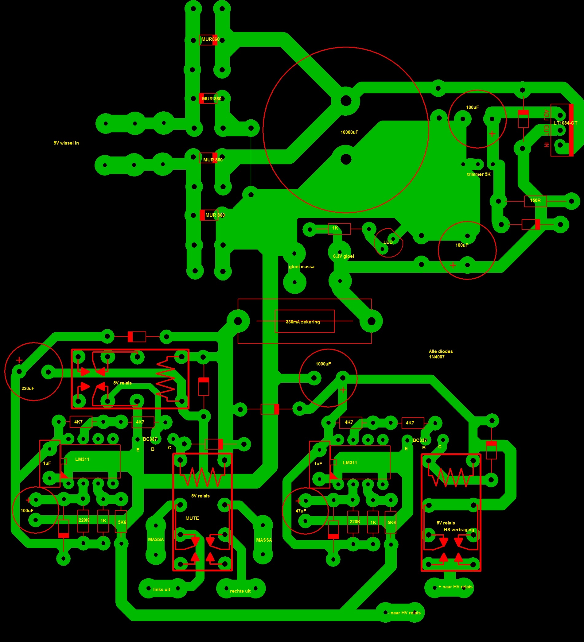

Buiten vallen de mussen van het dak,veel te warm.
Dan maar even aan het tekenen.
Misschien is dit wat?
Of creëer ik nu een plop bij het inschakelen.......... :mrgreen:
Is wel een klein verschil.Niet erg veel idd.
Het HS-relais valt af als de voeding ver genoeg zakt, met een dikkere C zakt ie trager.
Om een schakeling te bekijken is een print niet erg handig.Een schema met de gebruikte waardes en spanning is wel zo duidelijk.
En ook of er soms een klikaan-klikuit gebruikt wordt ivm de vertraging.
Word moeilijk voor mij,ben niet bekend met simulatie software :?
Een schema zou nog wel lukken uiteindelijk,maar de rest niet.
Wat betreft het laatste teken print ontwerp.
Als ik de B en de E van de transistor (mute relais) handmatig overbrug met de HS er nog op, was er geen tik bij het uitschakelen van de HS.
Jij vermelde dat de tik waarschijnlijk kwam doordat het mute relais door de LM311 weer werd ingeschakeld bij het afschakelen.
Om dit te voorkomen het derde relais toegevoegd,die hopelijk bij het uitschakelen de B en E van de transistor permanent overbrugt bij het uitschakelen,zodat de LM311 geen invloed meer heeft op het uitschakelen van het mute relais.
Beetje lang verhaal,maar zo dacht ik.
Beter zou het zijn de oorzaak van inschakelen van het IC bij uitschakelen te voorkomen,en daarmee de eigenlijke mogelijke oorzaak weg te nemen.
Gezien ik niet weet hoe,is dit meer symptoombestrijding.
MarcelvdG
Berichten: 1273
Locatie: Haarlem
Bericht door MarcelvdG »
Als ik het goed begrijp wordt het muterelais nu wel uitgeschakeld voor de hoogspanning eraf gaat, maar is de tijd ertussen wat krap. Helpt het nu dan om een Zener van bijvoorbeeld 15 V in antiserie met de vrijloopdiode van het muterelais te zetten? Dan valt het net wat vlotter af doordat het magneetveld sneller weg gaat.
Wat betreft dat weer hoog worden van de uitgang van de LM311 waar je eerder last van had: je gebruikt de open-collectoruitgang van de LM311. Dat betekent dat als de voedingsspanning van de LM311 zo laag wordt dat hij zijn inwendige uitgangstransistor niet meer van voldoende basisstroom kan voorzien, de uitgangstransistor van de LM311 uitschakelt. De nog aanwezige voedingsspanning kan dan via de twee keer 4k7 de BC337 aanschakelen. Vandaar de aanpassing van Anne, om de LM311 langer van spanning te voorzien dan de twee keer 4k7. Overigens kan de LM311 ook met open-emitteruitgang gebruikt worden (positieve en negatieve ingang verwisseld, poot 7 aan poot 8, poot 1 aan de 4k7 naar de BC337), dan zou je dit probleem niet mogen hebben. Maar goed, Annes wijziging heeft dit al opgelost.
Hoeft geen simulatie software te zijn, schema teken prog. ExpressPCB makkelijk en voor niks.
Waar teken je de printen mee, zit er geen schematekenen bij ?
Bij uitschakelen blijft de +in blijft altijd hoger dan de -in, zou de uitgang steeds hoog blijven.Tenzij de 311 zich, onder een (on)bepaalde voeding, misdraagt.Hoewel als dat zo laag is dat het relais ook niet meer werkt is er niks aan de hand.
Nutteloos, het relais van de HS valt af door het instorten van de voeding, gaat de extra relais niet verlengen, in tegendeel.
De schakeling voeden met een 9V + stabilisatie houdt vermoedelijk de voeding langer op peil, zou helpen.
Of een nog dikkere elco.
