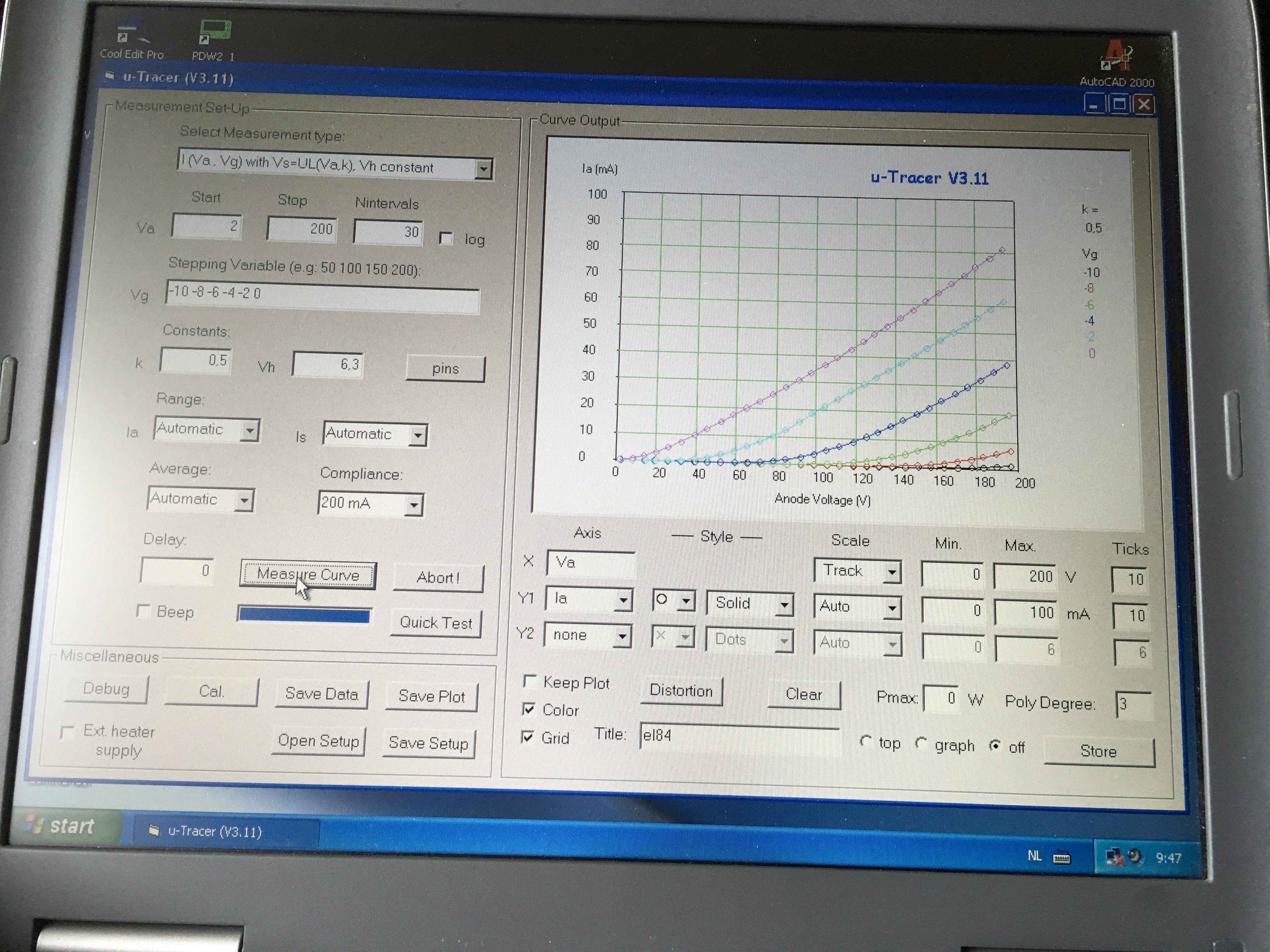

Ik kreeg de software niet geinstalleerd op de laptop met XP
Dat heeft bij uitgezocht
Dan moet je Dll uit het register vervangen door nieuwere
Snap nog geen reet van de bediening :?
Maar hij antwoord op de Test we hebben een el84 er in gedaan
Hij gaat gloeien en na wat waarden werkte hij opeens en schreef een grafiek
Ga eerst YouTube filmpjes kijken hoe het moet :D

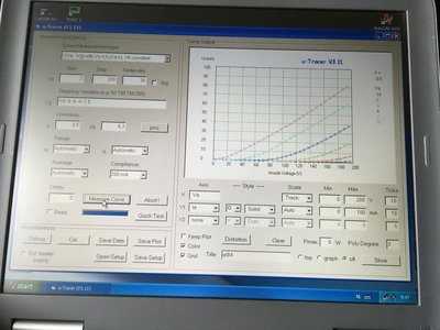

Re: UTracer 3,5
Weer één stap dichterbij
Een spatie te weinig en je krijgt rare
Maar dat is bij de tweede foto gelukt een tip gekregen van Molekuul
Alleen de calibratie klopt nog niet Die heeft Edwin gedaan maar dat bestand staat ergens op zijn pc en niet bij mij
Dat is de volgende stap O:) nu hier van genieten

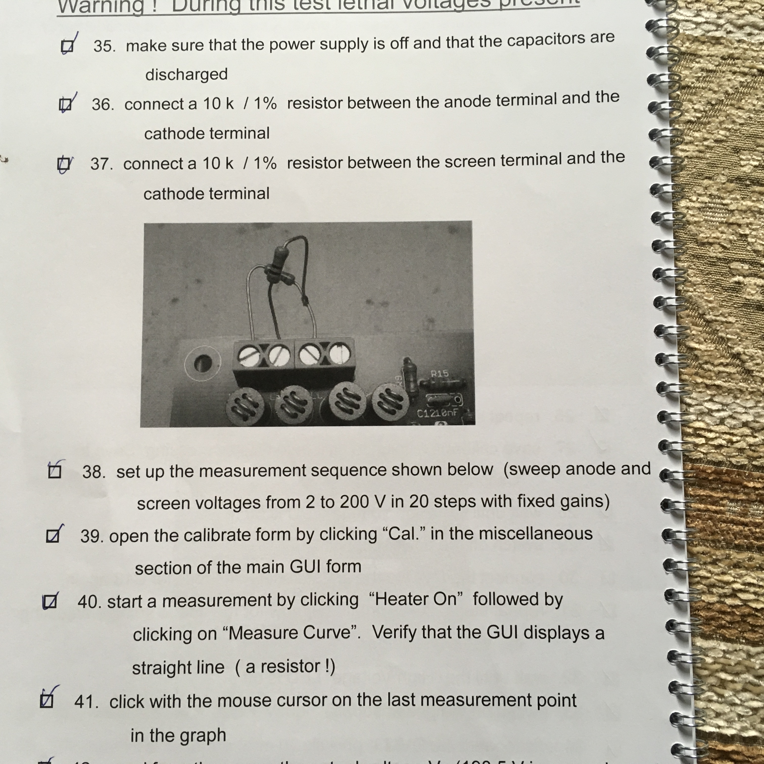

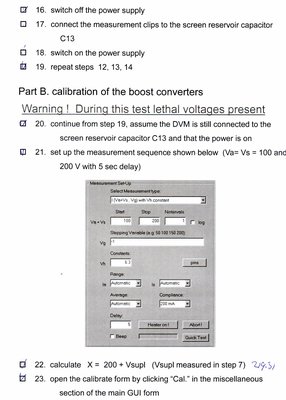

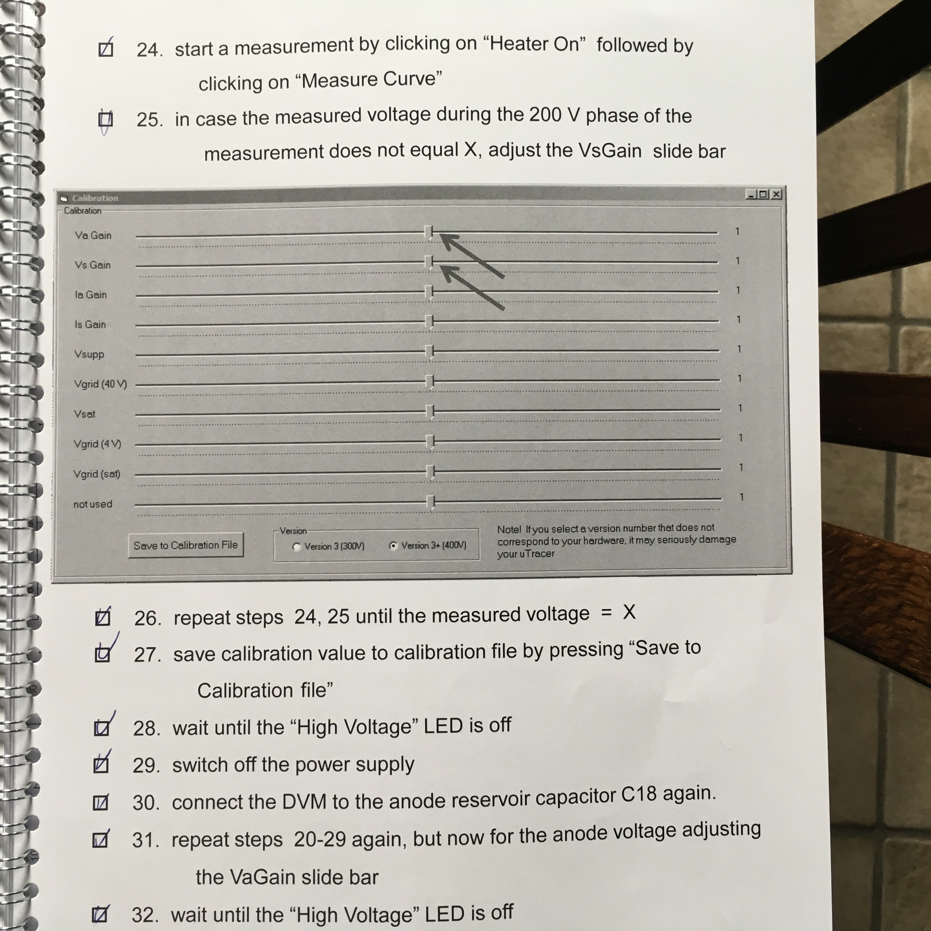

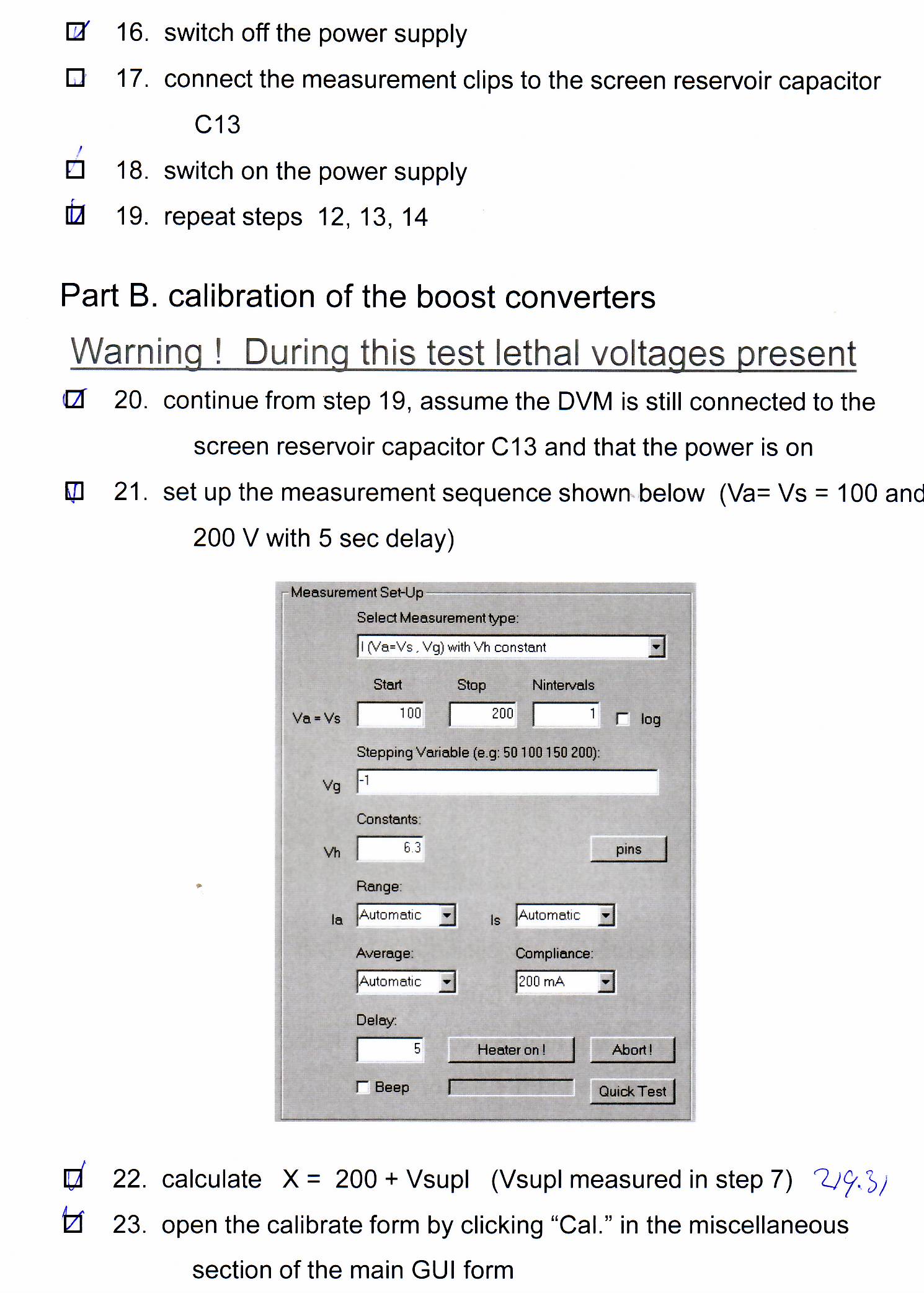

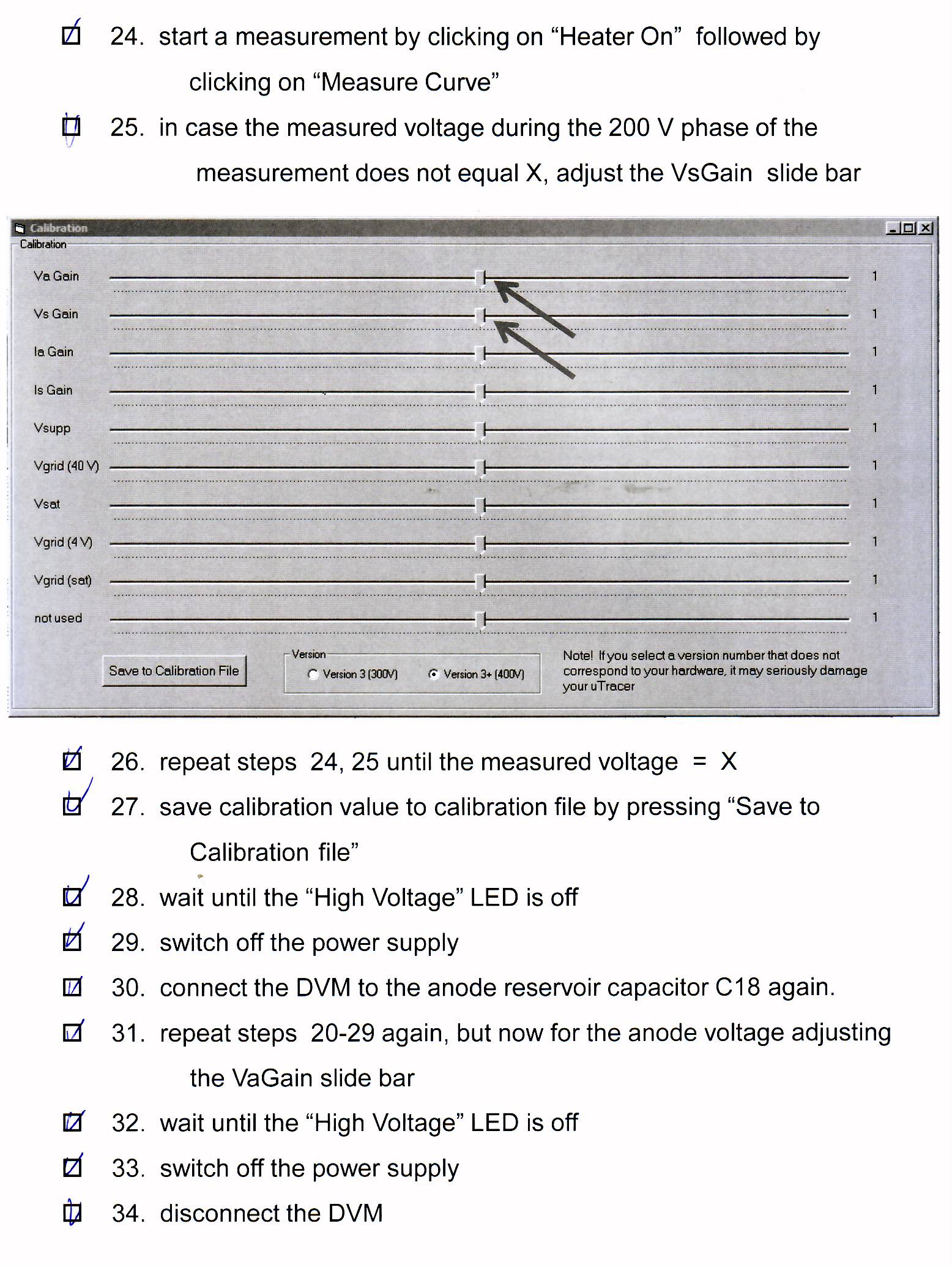

Ik snap niet hoe ik de calibratie moet doen :(
Zoals ik dacht krijg ik het niet voor elkaar
IK probeerde VS en VA op 100 en 200 volt te calibreren maar als ik VS op de laagstmogelijke waarde instel 105 volt komt Va niet boven de de 193 volt
Schuif ik VS wat omhoog naar 110 dan kom ik met Va wel op 200
Maar nu twijfel ik moet ik niet doen de Vsupp +VS en V supply+VA
Dat met dat X verhaal snap ik niet :oops:
Dan is het 100+20=120en 200+20=220
De aantekeningen op het papier zijn van Edwin68
Re: UTracer 3,5
Opgelost moet inderdaad vsup + Vscreen =120 en 220 voor Va

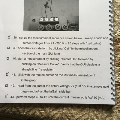

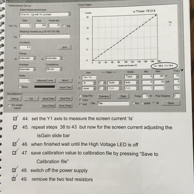

Nu moet ik nog de stroom in stellen
Ook daar snap ik geen bal van
Ik snap wat ik moet zien
Een curve van links onder 190v 19 mA en rechts boven 210 volt 21mA
Maar ik Schijf die dingen geen en weer Maar kom niet in de buurt van die Mooie grafiek in het boek.
Dus ik zal wel iets verkeerds doen Anne,
Edwin heeft dat tijdens de bouw gedaan
maar dat calibratie bestand stond op Zijn computer en niet op de mijne :(

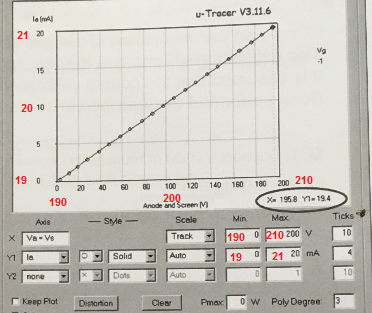

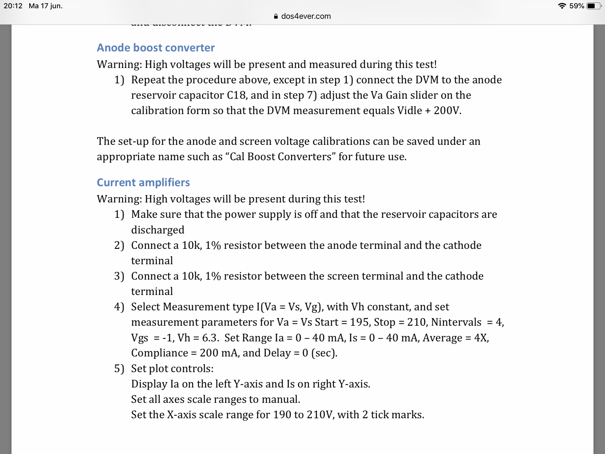

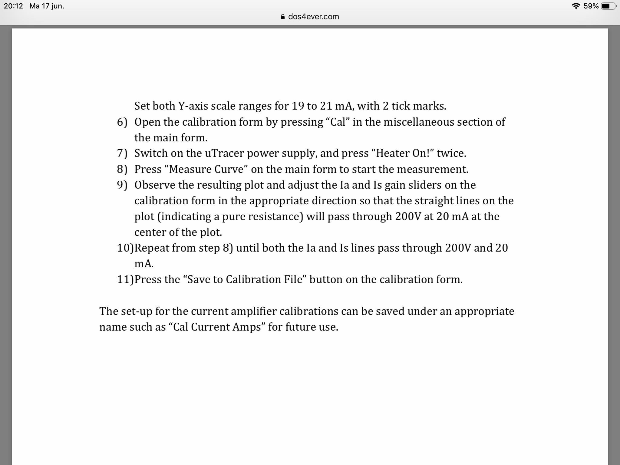

In het bestand online moet ik andere settings instellen als ik op het plaatje zie hier onder Anne
Re: UTracer 3,5
Ziet er naar uit dat het plaatje niet bij de uitleg past.
Ik denk dat 't zo moet,
en dan de "Ia" schuif zo dat de lijn mooi over 200V/20mA punt komt.
En net zoiets voor Ig2.
Dit in de veronderstelling dat de Va en Vg2 goed staan (moest eerst)

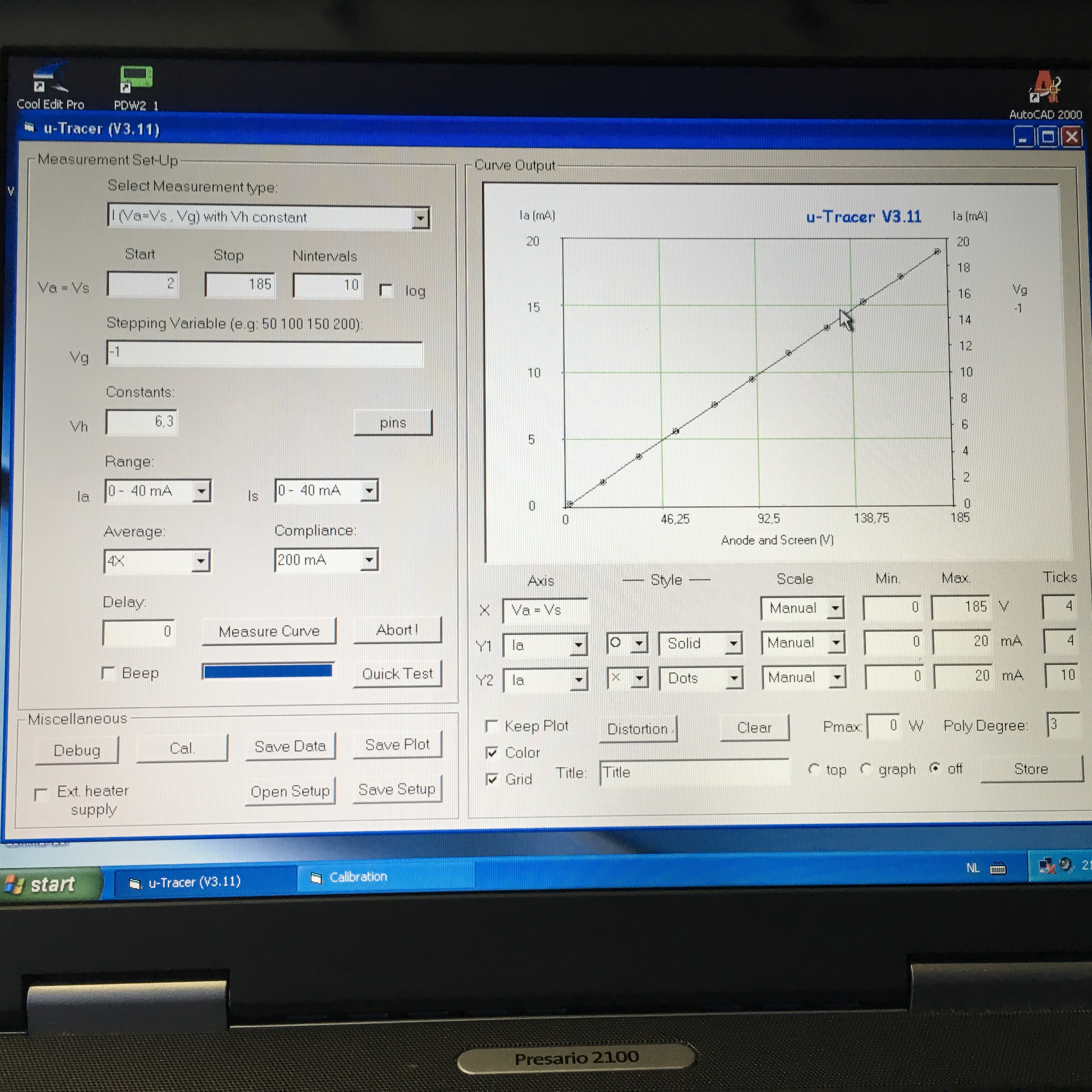

Re: UTracer 3,5
Ja ik kan nu de schuur niet in morgen ochtend wel
Ik wat weerstanden van 10 K die zijn 9.92 k
Dus om aan die 20 mA te komen heb ik de spanning verlaagd naar 185 volt
Zie plaatje
Maar ga nu eerst jouw uitleg proberen te snappen :D
Ik moet met die schuifpotmeters de stroom / spanning het kloppend maken en opslaan
Bedankt Anne :dank: :dank:
