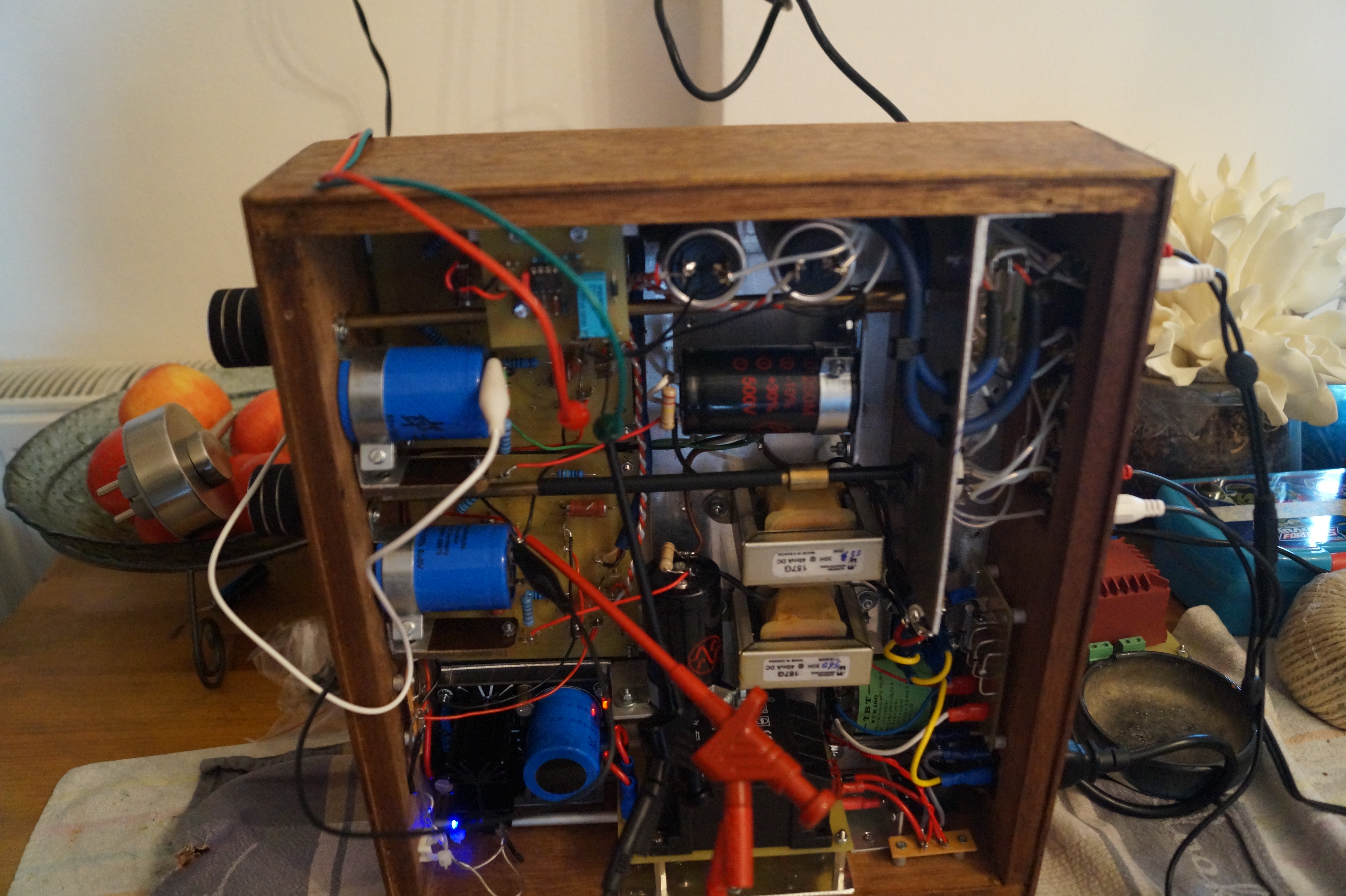

Oke,
Scherm aan massa gesoldeerd en de bodem er in gezet,na eerst de 6,3V gemeten te hebben.

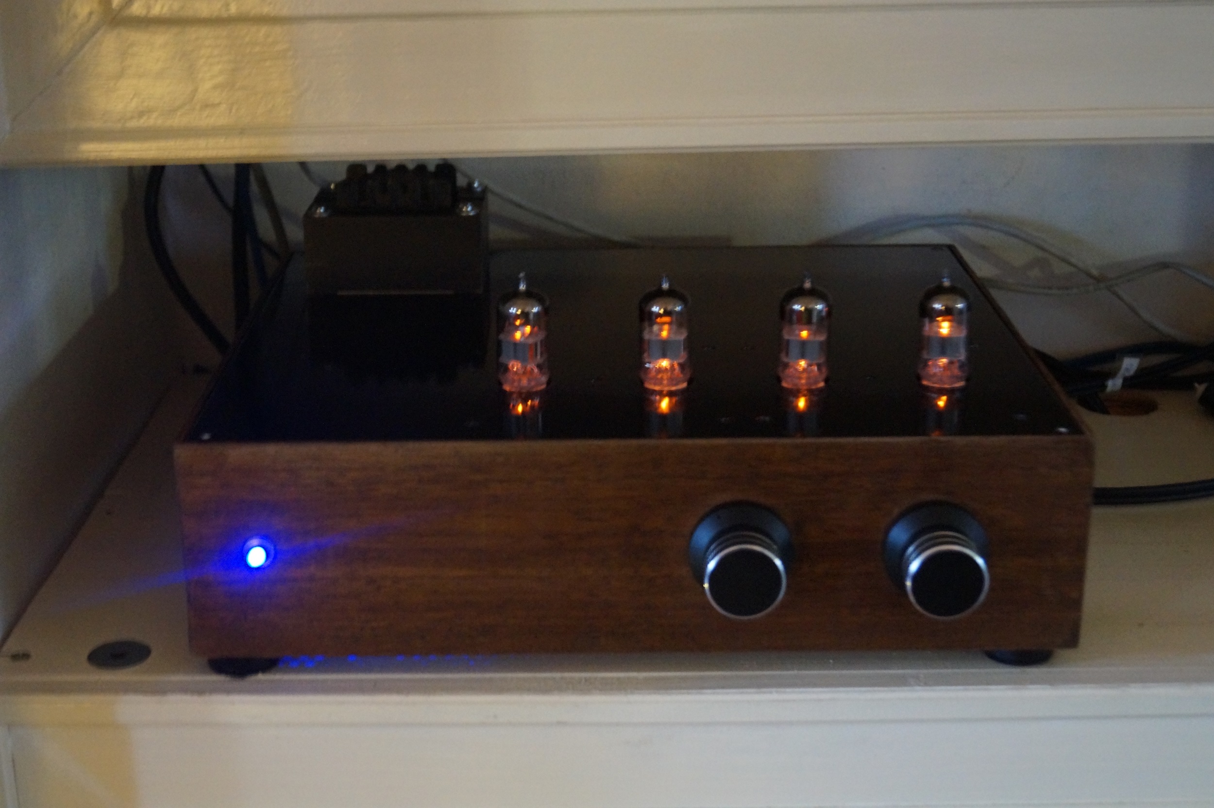

Berichten: 20412
Re: 6N23P voorversterker

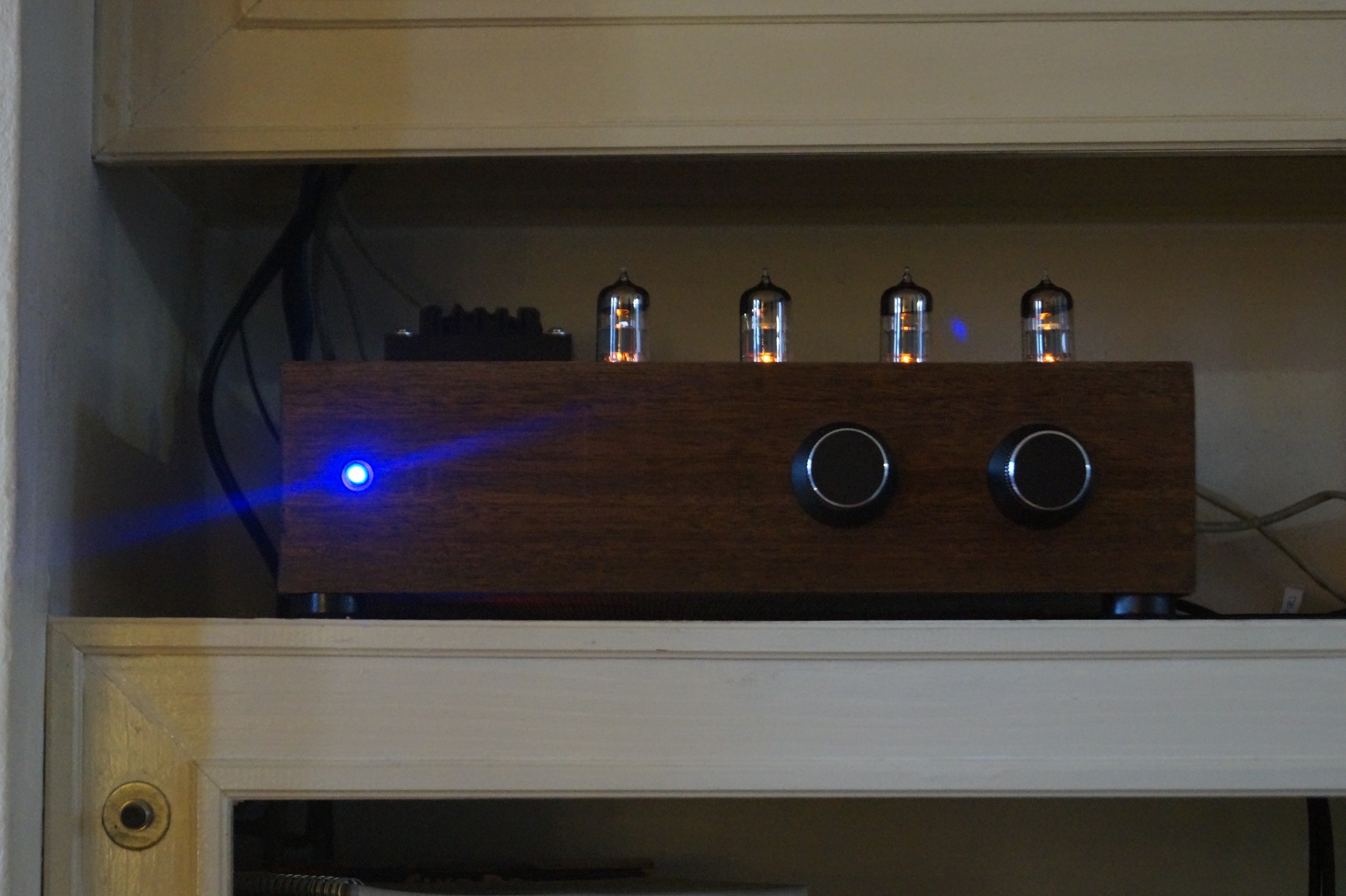

Dat ledje heeft er zin in, of is dat niet zo fel in het echt?
Berichten: 6144
Nee,valt mee,de camera heeft er zin in :lol:
Foto zonder flits,dus met groot diafragma en lange sluitertijd :relax:
Als statief een stoelleuning,anders was het te wazig. :D

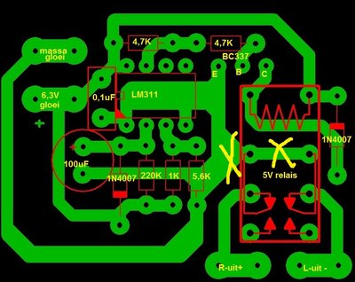

Oke, schoonpa leeft nog :goeie: heeft nu wel een stoma,maar daar valt mee te leven.
Had nog een klein brommetje (eigenlijk 2 ,maar dat later) die ik weg wou werken.
Gezien beide kanalen door 1 voeding gevoed worden maar kwa massa los staan van elkaar en enkel bij de voedings ster bij elkaar komen,de ingang zo aangepast.
En dat hielp :rock:
Totdat het mute relais schakeld en de uitgangen vrij geeft klinkt er nu een brommetje :?
Daarna is het doodstil. :yeah:
Er waren dus 2 brommetjes !! :shock:

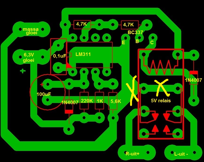

Zal het mute relais aanpassen, zodat beide uitgangen apart naar aarde schakelen en dan evt. met een 100 ohm weerstand er tussen om brom vanuit de voedings massa te voorkomen.
Wordt dus eerst een ander mute printje maken of deze met een stanley mes bewerken :lol: ,die er nu in zit schakelt namelijk naar de min van de voeding van het printje,de 6,3v gloei spanning en dat is waarschijnlijk geen goed idee.

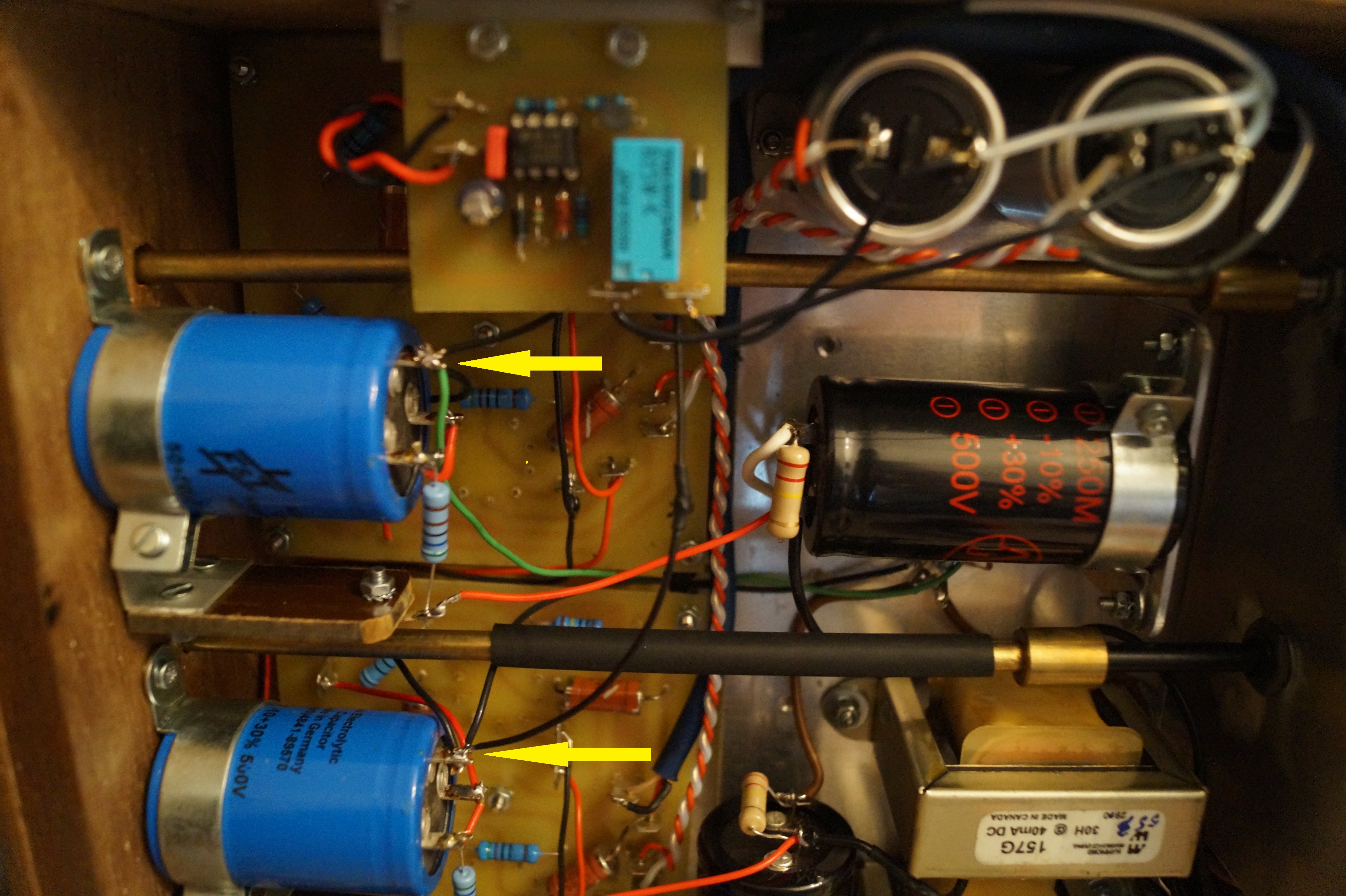

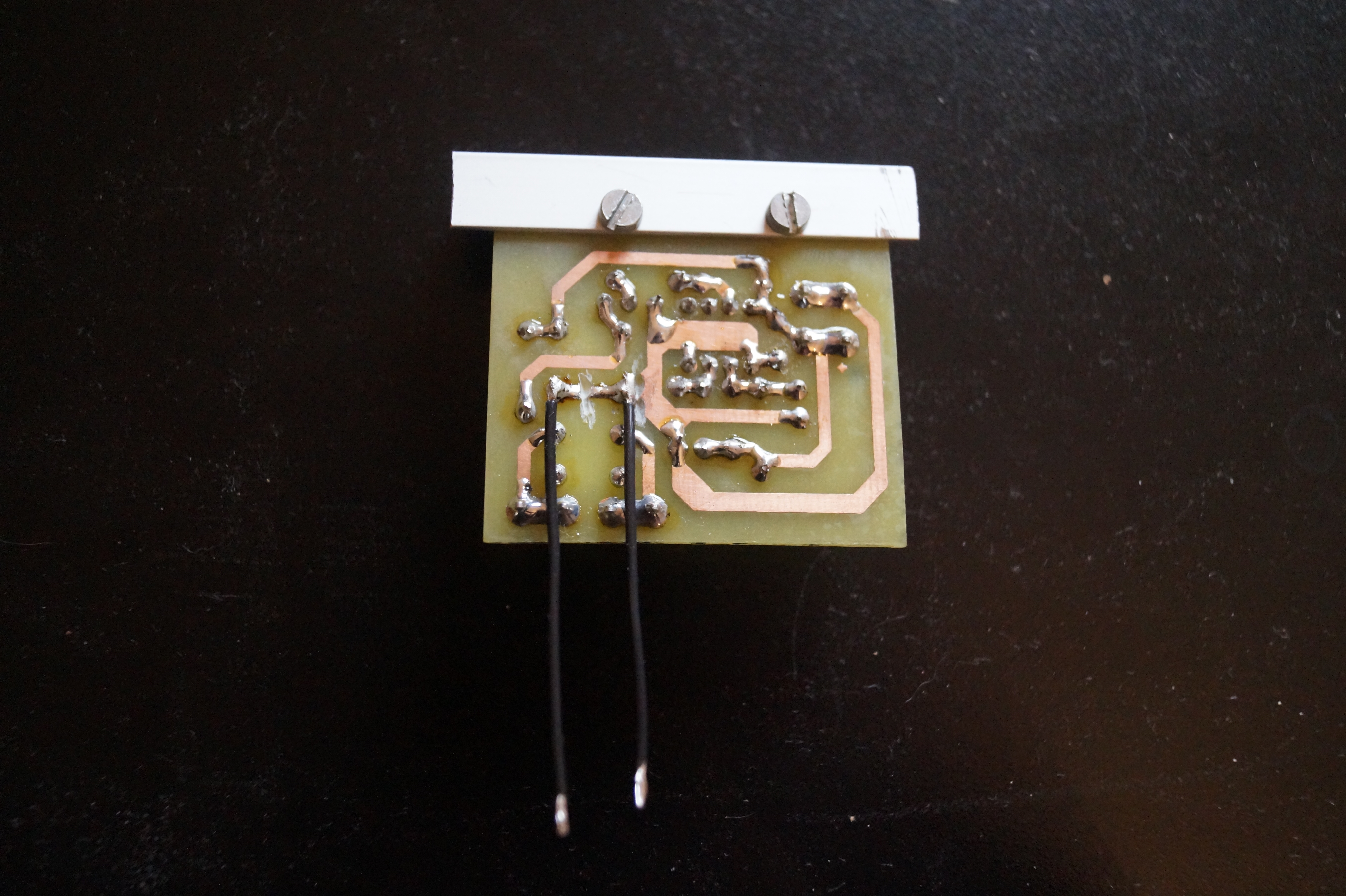

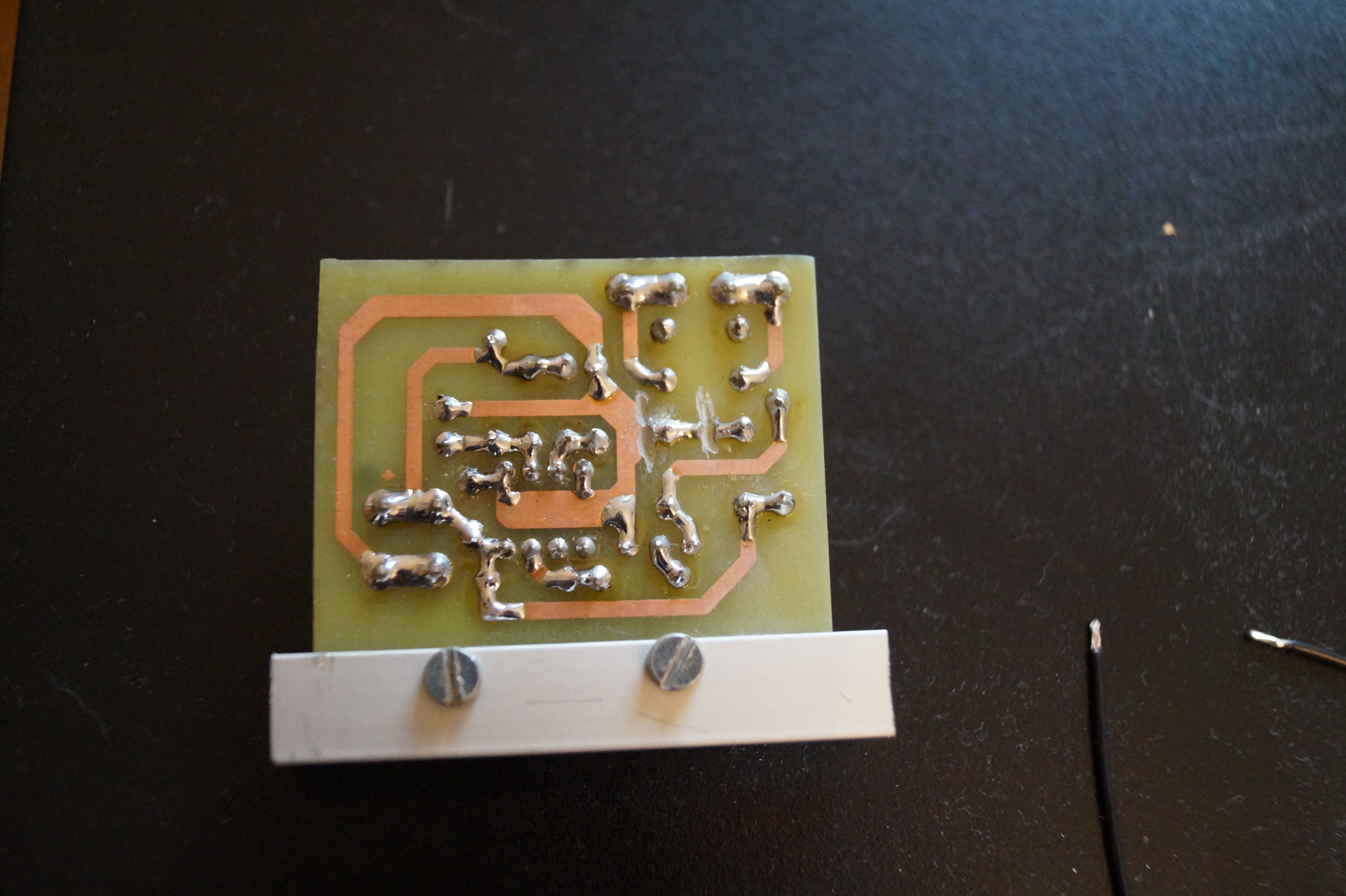

Oke,het ding weer op de kop,bodem er uit en de Mute schakeling er uit gesoldeerd.
In de bankschroef er mee en de twee aanpassingen met een dremel freesje gedaan.
Twee touwtjes er aan geknoopt en de boel weer gemonteerd en eerst maar even geprobeerd met wat kroko draadjes naar massa.
Brom is weg :rock:
Alleen hoor ik nu heel zacht muziek op de koptelefoon voordat de Mute relais de uitgangen vrij geeft :think:
Het relais doorgemeten ,die is goed :think:
Uiteindelijk de massa van beide relais contacten op de min van de laatste voedings elco van de betreffende trap gesoldeerd.
Testen :hide:
Klaar :yeah: WEG BROMMONSTER :beer: en pas muziek als het relais schakeld :proost:
Waarschijnlijk ving de lange kroko bedrading muziek op terwijl de uitgangen aan massa lagen anders heb ik er geen verklaring voor :?

Alle min leidingen van ingang en uitgang gaan naar de min van de laatste voedings elco en van daaruit naar de steraarde.
En de eerder gemaakte min doorverbinding aan de ingang er weer uit gesoldeerd.
Zo gezien zo gedaan :D
Zo dat scheelt een slok op een borrel,muziek klinkt weer onversmeerd :yeah:
Er is nog een heel klein beetje brom,met het oor op de speaker,maar 90% minder als gisteren.
Maar even verder kijken hoe ik dat er ook uit krijg,de bodem plaat plaatsen zal ook wel wat schelen.

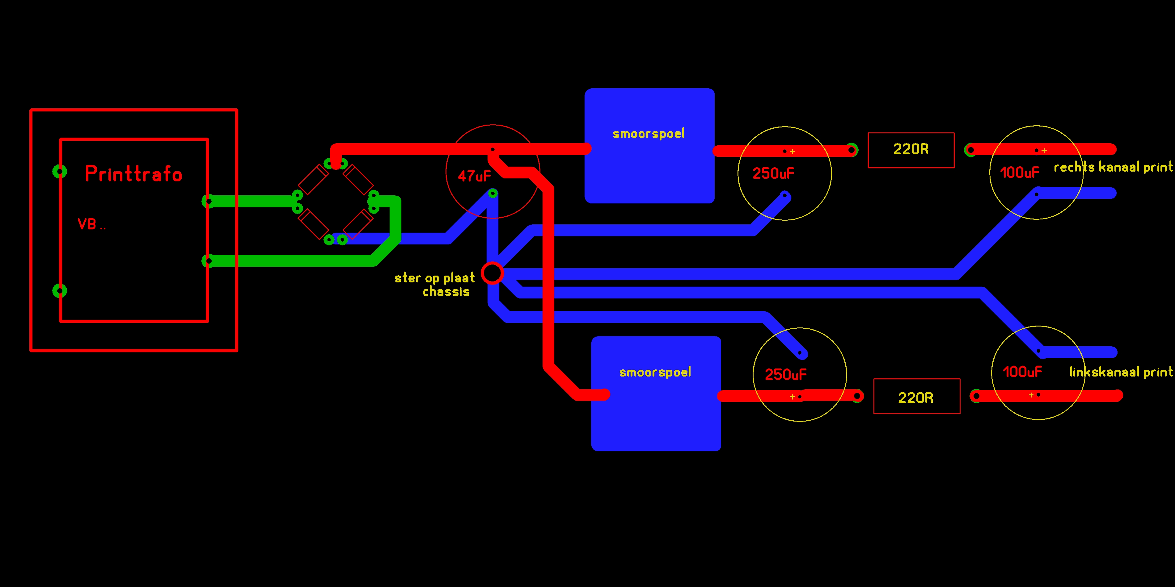

Berichten: 6144

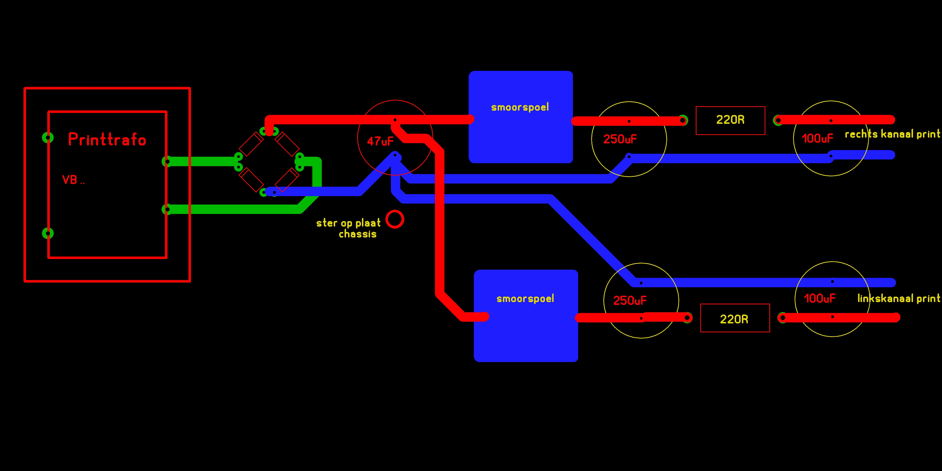

Oke, dit is mijn huidige aardschema.
Misschien dat dit beter is?

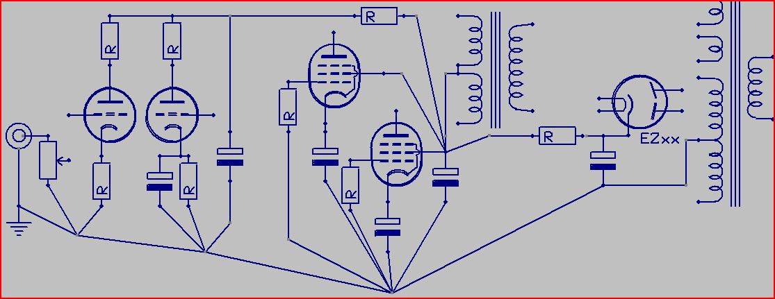

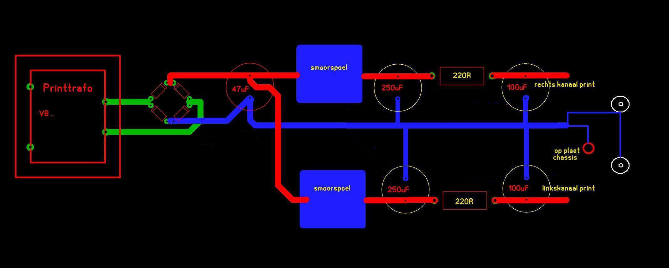

Dat is inderdaad de DHT tob manier
De eerste manier is wel de betere.
Kan ook nog zo,

Berichten: 6144
Bedankt,Anne :goedzo:
Voor het meedenken.
En de tekening.
Bus bar aarding,zal het een keer proberen :?
