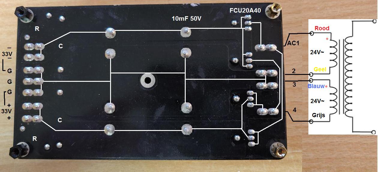

Wat denken jullie van deze ?
HoMeR
Berichten: 556
Lid geworden op: zo 26 feb 2006, 21:24
Locatie: Groningen
Re: Wat denken jullie van deze ?
Bericht door HoMeR »
Met de foto is beter te zien welke diodes 't zijn.Deze zijn goed tot 400V sperspanning, ruim genoeg dus.
Is een brug, geeft een plus- en min-uit met trafo met middenpunt.
En dan krijg ik aan de uitgang ong. + 24 V GND -24 V ?
Waarvan ik dan alleen de +24 V en GND gebruik.
HoMeR
Berichten: 556
Locatie: Groningen
en volgens de gegevens van de trafo:
secundair: *rood - geel / *blauw - grijs (* = start)
Is dan de volgorde op de foto (van boven naar beneden)
AC1 - rood
AC2 - geel
AC3 - blauw
AC4 - grijs
Volgens Anne.
Volgens Anne.
.....zou dan de brom ook weg zijn.....?? 8-[

Ziet er goed uit! Brom komt meestal via je ingang, zo aan de foto van je kast te zien was daar nog wel wat te optimaliseren :wink:
Als je zowel plus als min moet hebben tov de G gaat 't zo,
en je maar één spanning wil hebben (met twee keer zoveel stroom) dan zo,

......en als je maar één spanning wil hebben (met twee keer zoveel stroom) dan zo. Anne
Yes, dat is 'm.
Die gaan we testen.
Dank !

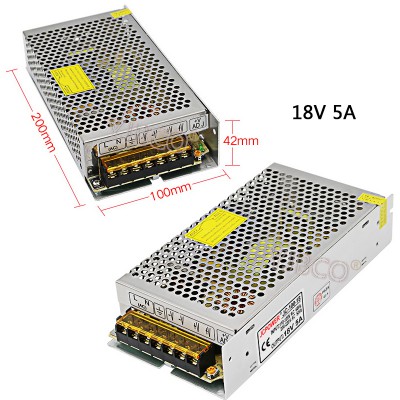

Ik heb onderstaande optie geprobeerd.
Geen mechanisch brom meer !!! :rock:
.....maar nog wel een elektrische..... :boos:
de oplossing...
de oplossing...
Met een ingangsspanning van 18 V komt er aan de uitgang (belast) zo'n 23 V uit. Is prima voor deze versterker.
Nu die brom nog even weg..... :think:
