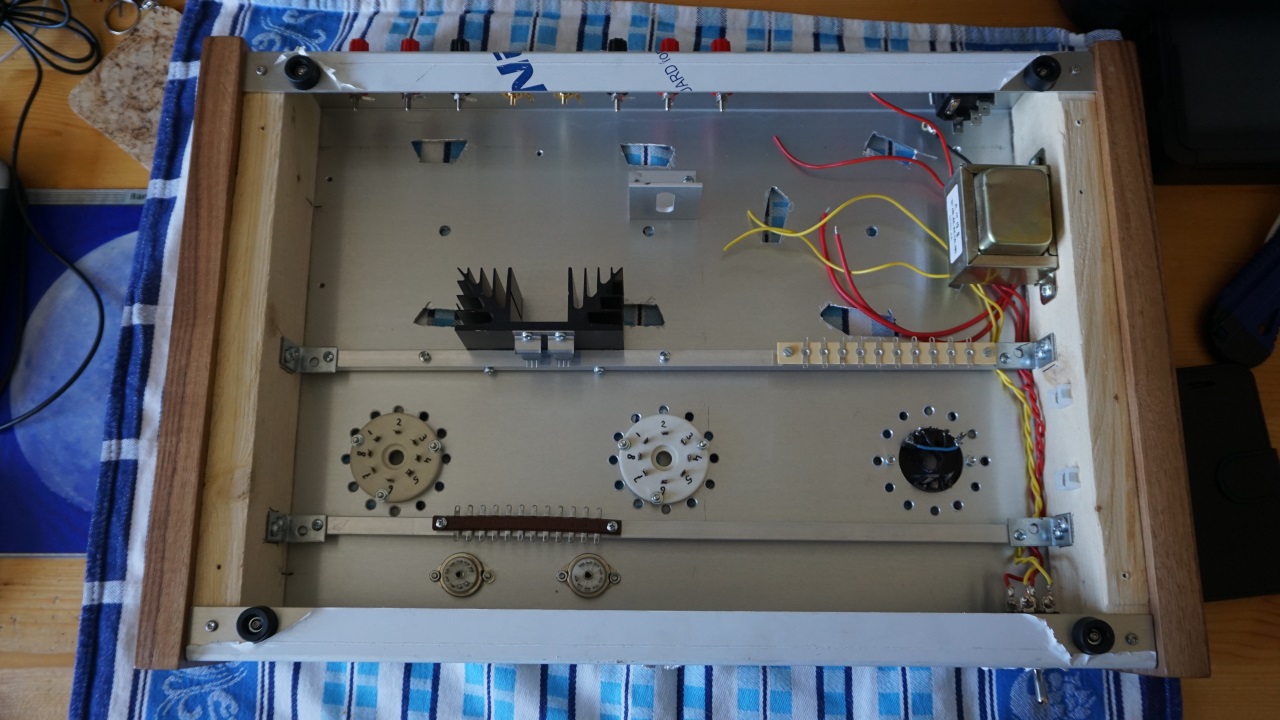

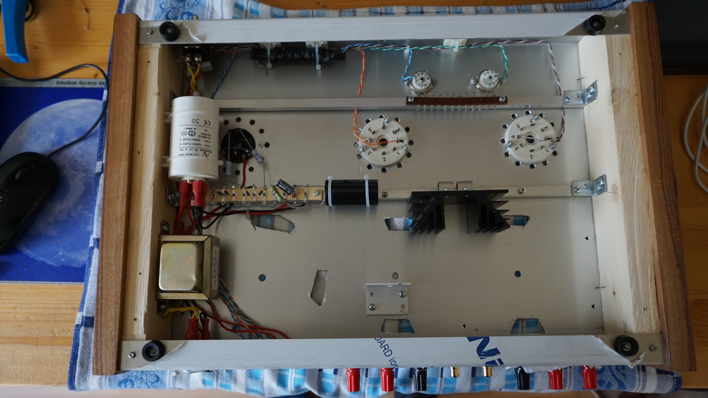

Ik heb de voeding opgebouwd en de gloeibedrading aangelegd. De trafo's monteer ik pas als alle componenten op z'n plek zitten zodat de kast makkelijker hanteerbaar is.
gervenja
Berichten: 660
Re: Idee voor een SE GU50
Bericht door gervenja »
Ziet er mooi uit.
Lekker ruim opgezet.
Berichten: 6144
Netjes :goedzo:
En dan de gloei weer via een feriet kern.

We hebben gloei. :rock:
gervenja
Berichten: 660
cool,
mooie gelijkrichter.
Ziet er al mooi uit, lekker ruim opgezet.

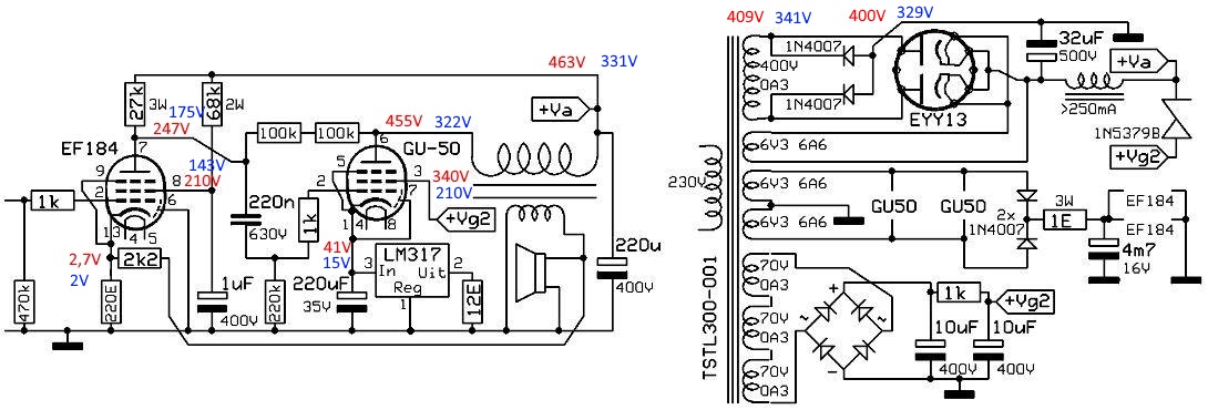

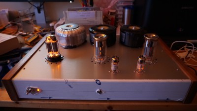

Ik heb de versterker af gemaakt. In eerste instantie op 1 kanaal muziek maar het ander kanaal alleen een dikke brom. Dit bleek te liggen aan een defect EF184 buisje. Een ander buisje er in en het kanaal speelt. :D
Wel aan beide zijden een redelijke brom en de voltages blijken flink te hoog. :think:

Berichten: 6144
GU50, G2 340V :shock: max is 250V :?
EF184 op DC gloeien wil wel eens helpen bij SE.
Berichten: 3690
Locatie: Julianadorp
Bericht door knuisje »
Ja, Vg2 is veel te hoog door de hoge voedingspanning. Vg1 is ook te hoog. Moet ongeveer 28V zijn.
Vg2 is zo'n 50V teveel, normaal, de voeding is ook zoveel hoger.Zou rond 400V moeten zitten.Is de trafospanning wel 400V~? Die serieweerstanden naar de gelijkrichterbuis hadden beter aan de trafowikkeling gezeten, geeft wat meer spanningsval.Is ook nog mogelijk om een van de 70V wikkelingen omgekeerd in serie met de 400V te zetten.
Vg1 is zo hoog omdat dat, met meer Vg2, nodig is om de stroom op 100mA te houden.
Met de bedrading ben ik niet echt blij.De ingangsonderdelen aan de draadsteun naast die van g2 eindbuis.De verschillende massa-verbindingen zitten niet met de stroomverdeling in 't achterhoofd aangebracht.Hoewel, met zo'n dikke draad zal dat niet zo erg zijn.
Je had ook nog een extra R-C overwogen voor de voeding van de EF184.Helpt misschien.

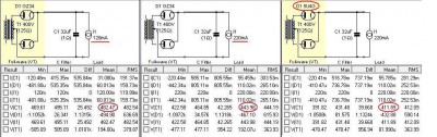

Maar naar aanleiding van de gemeten spanningen e.e.a. in PSU designer gesimuleerd. Het toeval wil dat ik ooit (en ik weet niet meer hoe :mrgreen: ) de gegevens van de EYY113 erin had gezet.
Als ik uitga van een trafospanning van 400 Volt, een stroom van ca. 110 mA en een pi filter met 32 uF, de gelijkstroomweerstand van een spoel van 50 Ohm en vervolgens 220 uF, geeft de simulatie een spanning van 486 Volt, wel wat hoog maar de gemeten spanning verbaast me eigenlijk niet...
Dat Aat zo hoog uitkomt is met 110mA, verbruik is eerder 220mA (twee versterkers).
Heb 't gedaan met de GZ34, geeft ongeveer hetzelfde als een EYY.
De gemiddelde waarde over C1 is ook wat er uitkomt na L-C filter (op de =weerstand na).
Als het klopt heeft Knuis gemeten met maar één eindbuis erin, krijg je de hoge spanning die Aat vertoont.
Ter vergelijking ook nog de 5U4, doet 't duidelijk minder.

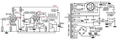

Ik heb er twee eindbuizen in zitten.
De 70V wikkeling bijgezet en dan krijg ik de voltages in blauw. Nu weer te laag. #-o
