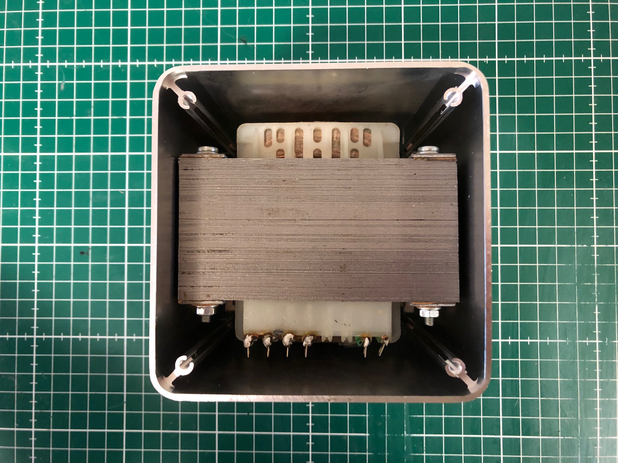

En de trafo's passen ook nog 'ns probleemloos in de trafokappen waarvan ik d'r een aantal extra had besteld voor de KT88 versterker, het zit vandaag 'ns een keer mee

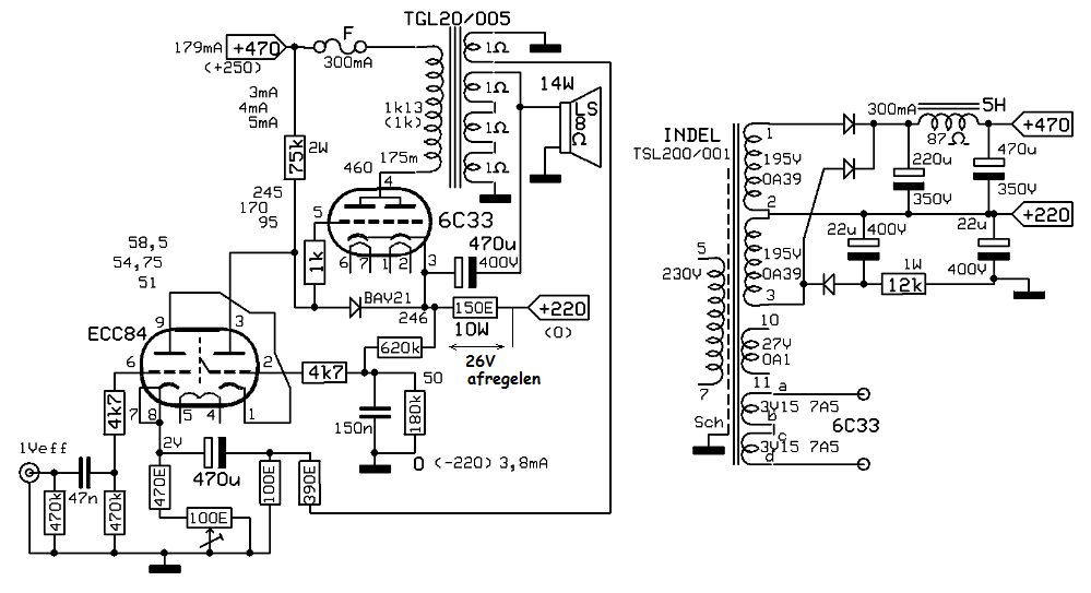

Ondertussen een wat andere manier voor de SE zitten uitknobbelen, zit de boel niet zo op 't randje.
LS-wikkeling langs de kathode en (zoals Sander al voorstelde) één van de overgebleven wikkelingen voor tegenkoppeling naar begin.
Re: Hypothetische 6C33 versterker?

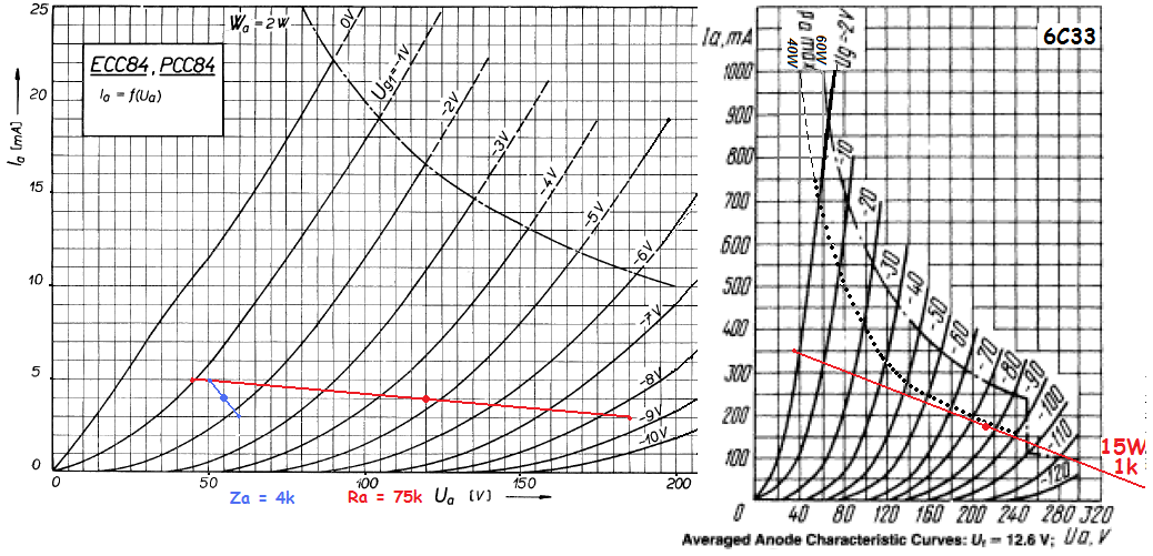

Dat wordt wel een heel stevige potmeter om 26 Volt / 0,17A, 30 á 40 Watt? Hoe bedrijfszeker dit is weet ik niet.
Zou het zelf liever doen met een capacitief overbrugde stroombron of (misschien beter nog) een regelbare spanning op de anode van de ECC84.
Klein misverstand, de dikke weerstand moet niet veranderd ! Het potje onderaan de ECC84 regelen tot er 26(,25)volt over die dikke staat.AatV schreef:Dat wordt wel een heel stevige potmeter om 26 Volt / 0,17A, 30 á 40 Watt? Hoe bedrijfszeker dit is weet ik niet.
De ruststroom van de 6C33 wordt geregeld in een lus met de ECC84 er is geen koppel-C.

Bedankt Anne, ik vind het weer een sterk staaltje! Maar de opzet was juist om de trafo vanuit de kathode aan te sturen, met de 6C33 geschakeld als kathodevolger met legio voordelen.
We kunnen best wat omlaag met de stroom en spanning, 12W of 8W is nu niet echt een wereld van verschil. Als alles dan naar behoren werkt kunnen we links en rechts wat schaven aan het ontwerp en dan gewoon andere trafo’s bestellen/laten wikkelen.
Kortom wat mij betreft gaan we stoeien met deze trafo’s en als alles naar behoren werkt en duidelijk is waar winst te boeken valt bouw ik gewoon versie 2.0, evt. met andere trafo’s.
Dan moet er nog wat uitgezocht/bijgewerkt.Bij terugkijken zag ik daarnet dat er, behalve de omgekeerde diode, nog iets niet klopt. Ik heb de grafieken van de 6C33 voor één triode gebruiktSSassen schreef:Bedankt Anne, ik vind het weer een sterk staaltje! Maar de opzet was juist om de trafo vanuit de kathode aan te sturen, met de 6C33 geschakeld als kathodevolger met legio voordelen.

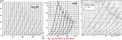

Zou met 220mA wel verschil maken maar dan weer andere voedingsspanningen, weer in de knoop met de voedingstrafo.

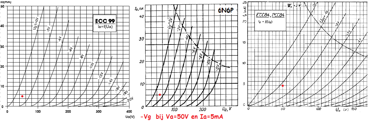

Misschien 's kijken of er met een ECC99 iets te doen is.Kan meer spanning hebben, nodig bij de beperkte stroom in de UGT (voor zover duidelijk max 200mA, liefst eronder blijven lijkt me)
wordt vervolgd, Anne
Ongeveer even goed als de E(P)CC84, maar de 6N6 wordt steeds duurder (PCC84 kost bijna niks) en Sander heeft de ECC99.democles schreef:ECC99?
Kan het ook met de 6N6P?..............
Hoewel de ECC99 is eigenlijk de slechtste is van de drie is het de enige die (naar het er uitziet) hogere spanningen mag hebben.

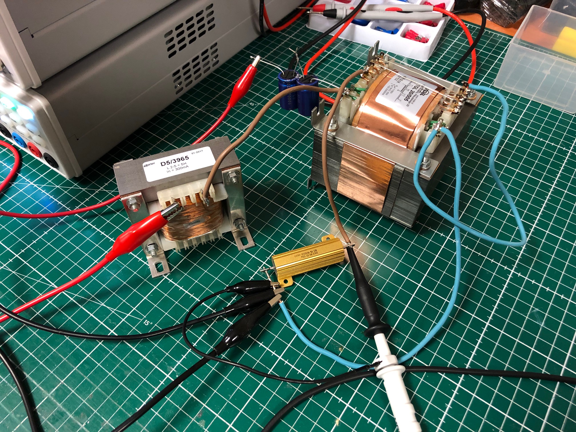

Goed, even wat concrete zaken. Er is wat twijfel over de maximale stroom die de UGT zou kunnen hebben voordat deze in de verzadiging gaat. De datasheet vermeldt 200mA, maar feitelijk wil ik even de proef op de som nemen en zelf een meting doen.

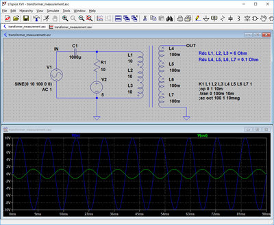

Ik had dit als volgt in gedachten, zie onderstaande simulatie, ik sluit een regelbare voeding met een serie weerstand aan op de primaire wikkeling en stuur dmv. een koppelcondensator, 1000uF, een sinus in van 100Hz met pakweg 10Vpp. Ik geef vervolgens continue de uitgangsspanning van de trafo weer op een oscilloscoop terwijl ik langzaam het voltage, en daarmee dus ook de stroom, over de primaire wikkeling opvoer. Op een gegeven moment zal de trafo gaan verzadigen waardoor de sinus ernstig zal gaan vervormen, de stroomsterkte op dat moment is daarmee het maximum wat de trafo toelaat.

Ergens zit er een denkfout in deze benadering, want ik heb bovenstaande zojuist opgebouwd en geprobeerd, maar zelfs met 30V en 0.5A door de trafo ziet de 100Hz er net zo uit als met 0V en 0mA. Iemand?
Als 200mA DC het maximum is voor deze trafo, dan zal 400mA (piek) dus ook nog goed weergegeven moeten kunnen worden. In klasse A zal de stroom namelijk tussen 0mA en 400mA variëren, bij 200mA ruststroom. Deze piek moet dus in principe met lage vervorming weergegeven kunnen worden, bij de laagste frequentie van de trafo. Dit zal, hoop ik, lager zijn dan 200Hz. Dus ga je frequentie eens verlagen.
Verder weet ik niet wat de impedantie van je generator is. Als deze erg laag is, zal de spanning nog niet direct vervormen maar mogelijk de stroom al wel.

Ik ben begonnen op 100Hz, heb ook 50 en 20Hz geprobeerd, zonder verschil.Piet1950 schreef:Als 200mA DC het maximum is voor deze trafo, dan zal 400mA (piek) dus ook nog goed weergegeven moeten kunnen worden. In klasse A zal de stroom namelijk tussen 0mA en 400mA variëren, bij 200mA ruststroom. Deze piek moet dus in principe met lage vervorming weergegeven kunnen worden, bij de laagste frequentie van de trafo. Dit zal, hoop ik, lager zijn dan 200Hz. Dus ga je frequentie eens verlagen.
Netto 50 Ohm, maar ik kan eventueel wel gewoon een transistor eindversterker aankoppelen, dan heb ik een veel lagere uitgangsimpedantie uiteraard. Ik heb ook, ipv. de 50 Ohm weerstand, een 5H/300mA spoel gebruikt omdat ik dacht dat dat het euvel wellicht was.Piet1950 schreef:Verder weet ik niet wat de impedantie van je generator is. Als deze erg laag is, zal de spanning nog niet direct vervormen maar mogelijk de stroom al wel.

De generator levert spanning op de primaire en dat geeft secundair een spanning volgens de wikkelverhouding.Zolang de spanning op peil blijft verandert daar niks (tenzij de zelfinduktie trafo in de zelfde grootte-orde komt als de strooi-induktie), wel de stroom.Naar gelang de zelfinduktie afneemt moet de generator meer stroom leveren.
Je zou dus de stroomtoename van de wisselstroombron moeten meten.Maar de meeste stroom gaat door die 10Ω weerstand, stelt de stroomtoename in de trafo in verhouding niet veel voor.
De weerstand vervangen door een smoorspoel wordt lastig, moet bij grote stromen z'n grote zelfinduktie (staat parallel aan de trafo-zelfinduktie) niet verliezen.
Je zou het kunnen doen met bijv 100Ω in serie met de 1000µF, worden wel veel kleinere spanningen.
Zo had ik het toch niet begrepenPiet1950 schreef:Als 200mA DC het maximum is voor deze trafo, dan zal 400mA (piek) dus ook nog goed weergegeven moeten kunnen worden. In klasse A zal de stroom namelijk tussen 0mA en 400mA variëren, bij 200mA ruststroom.
Als de stroom primair verandert, verandert de stroom secundair in tegengestelde zin, zodat er netto voor de kern niks verandert.Moet enkel z'n zelfinduktie (staat parallel aan het gebeuren) bij de ruststroom niet verliezen.
