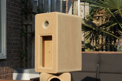

Ik zit even te kijken, maar een AS2.100 is 115x200mm extern, de FA122 is 120x315mm extern, dus wellicht valt een FA122 wel in het gat van een AS2.100 te knutselen?

Re: Hypex Fusion Plate amps
Goed, even maten opgemeten, gaat helaas niet passen, bassreflex poort zit meer dan een beetje in de weg.
Berichten: 28468
Dan verplaats je die toch naar boven? Je hebt toch geen kinderen! :rofl: :rofl: :rofl: :rofl:
Nee, dat gaat niet, zit al vastgelijmd etc. zit een 90-graden bocht in.
