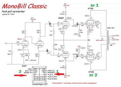

Vraag,ik heb geprobeerd de NFB aan te sluiten,terugkoppeling van uit de 8 ohm uitgang.
Er klonk een enorme terugkoppeling uit de speaker,de boel direct weer afgekoppeld. :-#
Betekent dit dat van de beide KT88 buizen de Anode en gate2 omgewisseld moeten worden op de uitgangstrafo?
Laat maar dat was het omgewisseld, en geen probleem meer #-o #-o :lol:
Ik moet zeggen dat het met de NFB er op niet verkeerd klinkt,het klinkt als of je van een ,,WILD Bill,, met zoveel vermogen alleen al in de voortrap,
naar een meer aangenamer muziekbeeld gaat en gezien het vermogen hierdoor iets getemperd wordt zullen mijn voorversterkers hier ook blij mee zijn :lol:
Bij het youtube filmpje staat wel alles in fase :wink:
Maar even verder luisteren :-k
Shit,, man, hebben de uitgangstrafo,s al die jaren verkeerd om gezeten in mijn MonoBill 2,kom je nu pas achter!! :hide:
De UGT zat niet verkeerd, is allen de fase op de LS-aansluiting die dan niet geschikt was voor tegenkoppelen. Ipv al die draden omsolderen had je ook C1 en C2 kunnen verwisselen :-s .
Hier snap ik niks van, maar als je tevreden bent met het resultaat ben ik ook gelukkig :D
Dat is dus ook wat ik gedaan heb :lol: Op de print zitten de aansluitingen naast elkaar,even omsolderen klaar............ :mrgreen:
Dacht vandaag nog de aansluitingen zitten net andersom als bij de MonoBill 2 en had ze toen al omgesoldeerd,er komt dan wel geluid uit,maar het staat niet in fase,kwam ik achter toen ik de NFB probeerde,gisteren stond het dus goed.
Ondertussen al weer terug zonder NFB,wordt een beetje te veel van het goede,kost een beetje de geest van de Bill,misschien wat minder NFB.
Gewoon wat dingen proberen,in Triode moet nog,alles blijft heel,wordt niet overmatig heet,geen rare bijgeluiden of brom.

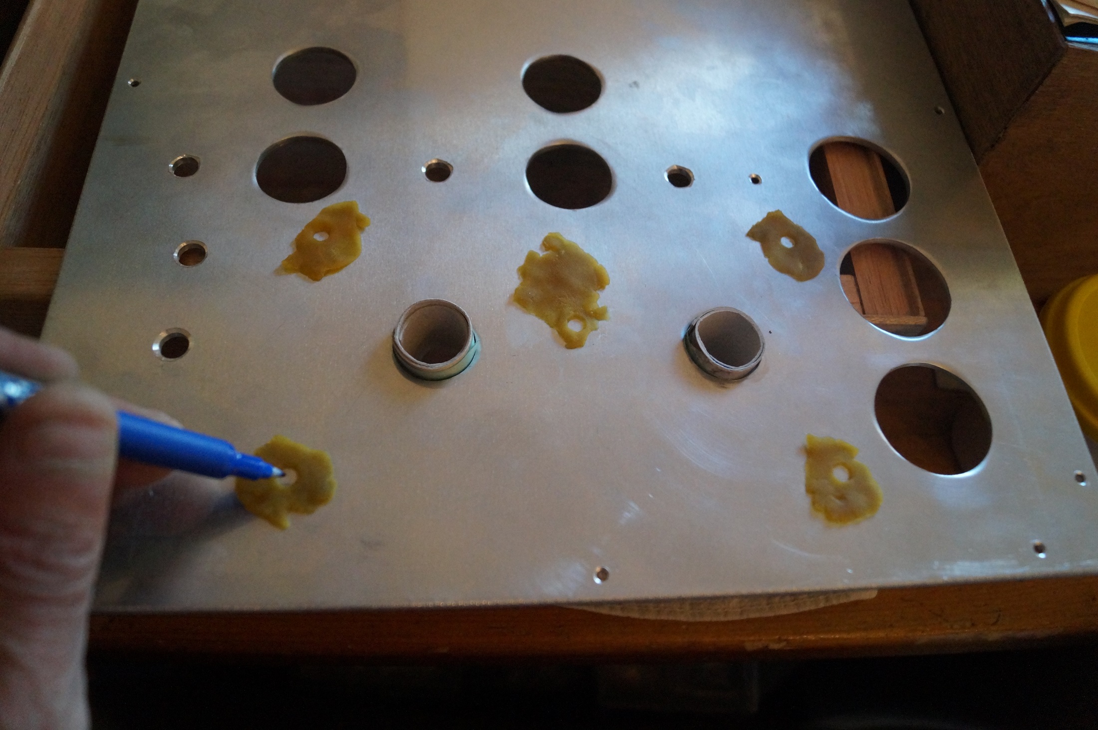

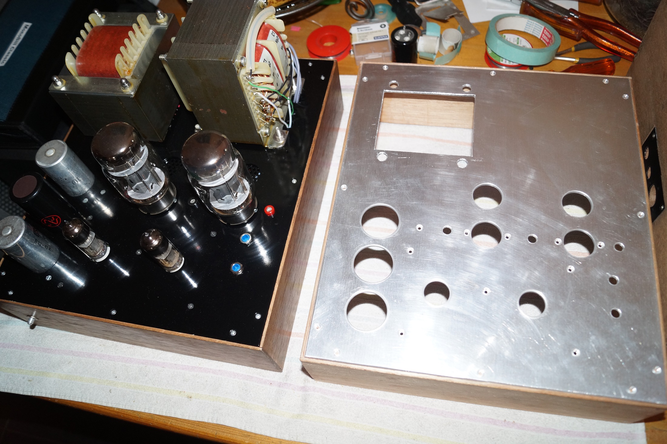

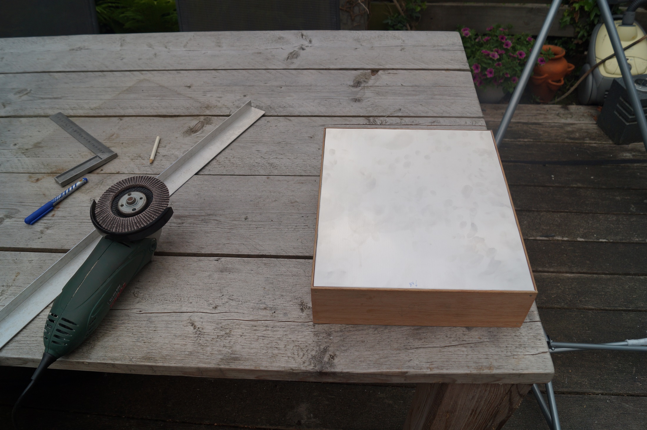

Een voorzichtig begin gemaakt met Monoblock 2.
En dan begin je dus met de bovenplaat op maat te flexen en de randen af te ronden voor een latere betere verf hechting .............. :mrgreen:
Berichten: 6145
Re: Van Monobill 2 naar Monobill Classic
Nog wat weinig ventilatie in de kast,maar even een paar gaten er in geponst................ :mrgreen:
Voor de bouwers die ooit zoiets willen bouwen of iets anders met een houten kast, meet alles vanuit de kast!!!!
Kom niet in de verleiding om de bovenplaat er uit te halen en dan een paar haakse lijnen te zetten met de winkelhaak t.o.v. de plaat doe dit vanuit
de kast,dus met de winkelhaak tegen de kast.
Zodoende staat alles later in verhouding tot de kast.
Vandaar eerst de gaten boren voor bevestiging van de bovenplaat op de kast.
Schroef er dan tijdelijk twee schroeven in die de plaat op de kast houden,en dus fixeren, en begin dan met meten.
Laatst gewijzigd door democles op di 06 jun 2017, 22:27, 2 keer totaal gewijzigd.

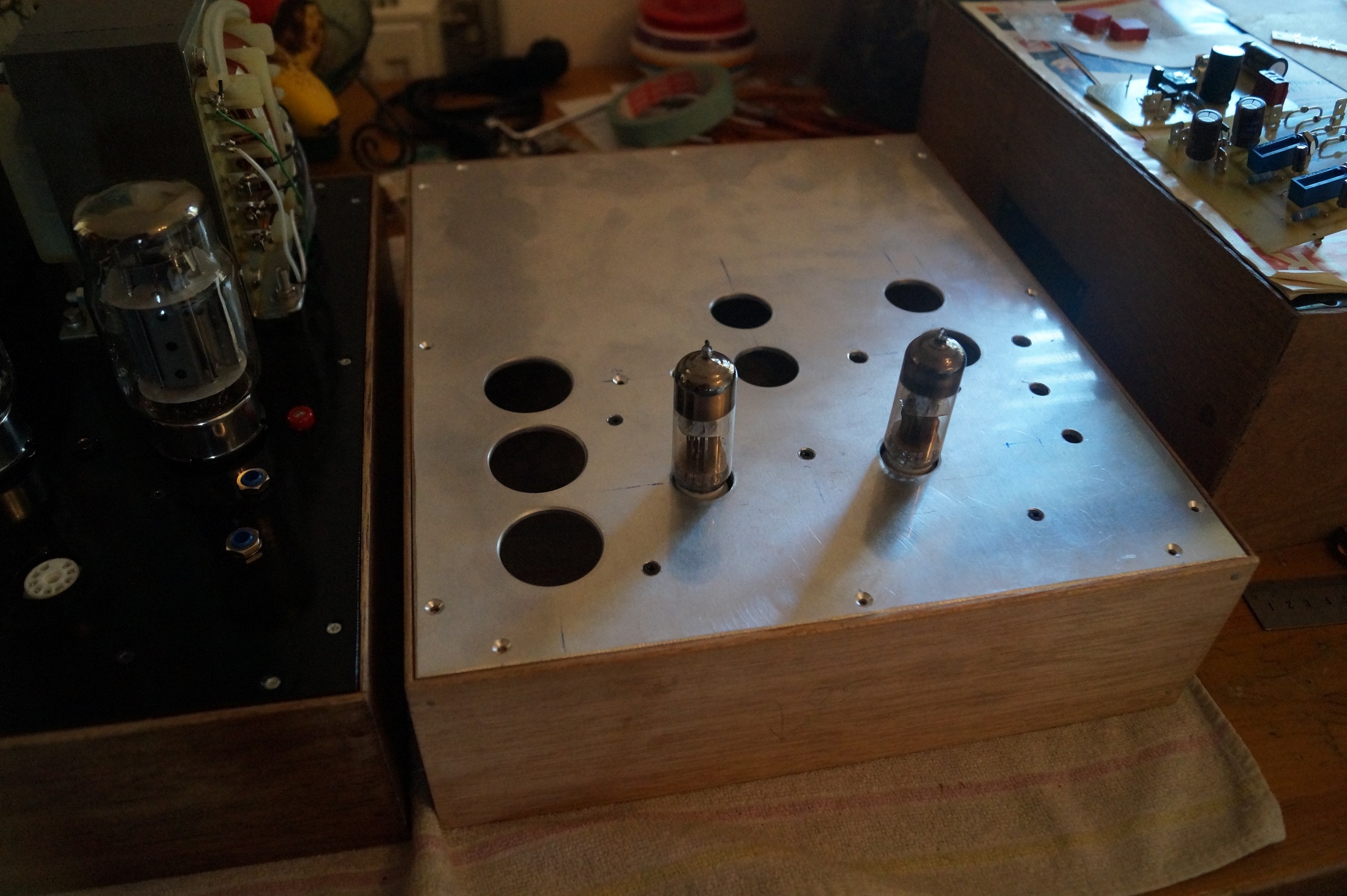

En dan kan de print met fasedraaier en tussentrap er ook wel op.
Beetje boetseren en centreren met een kartonnetje.
En dan staan er zomaar twee kaboutertjes op :D

De meeste gaten in de bovenplaat gezet op de gaten voor de uitgangstrafo na,morgen de volgende MonoBill 2 slopen en de trafo ombouwen voor de bromtest.
Berichten: 6145

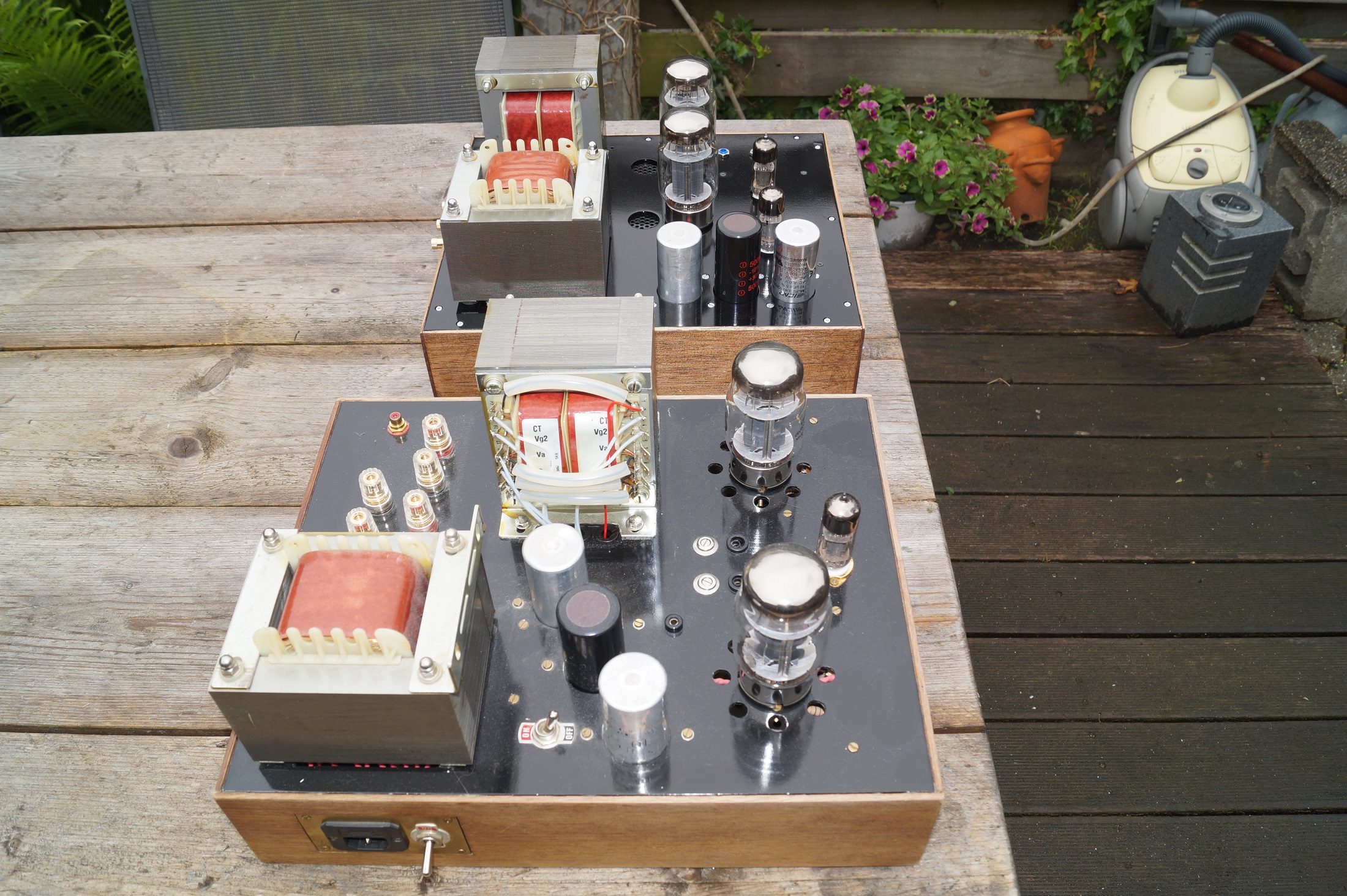

Voordat de MonoBill 2 gesloopt wordt,nog even een vergelijk foto met de nieuwe Bill. :)
Vitale delen verwijderd................. :mrgreen:

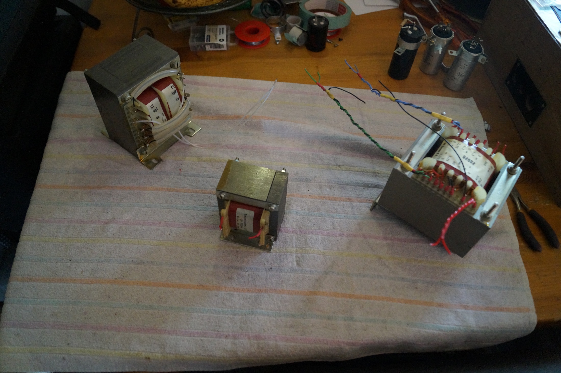

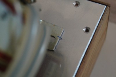

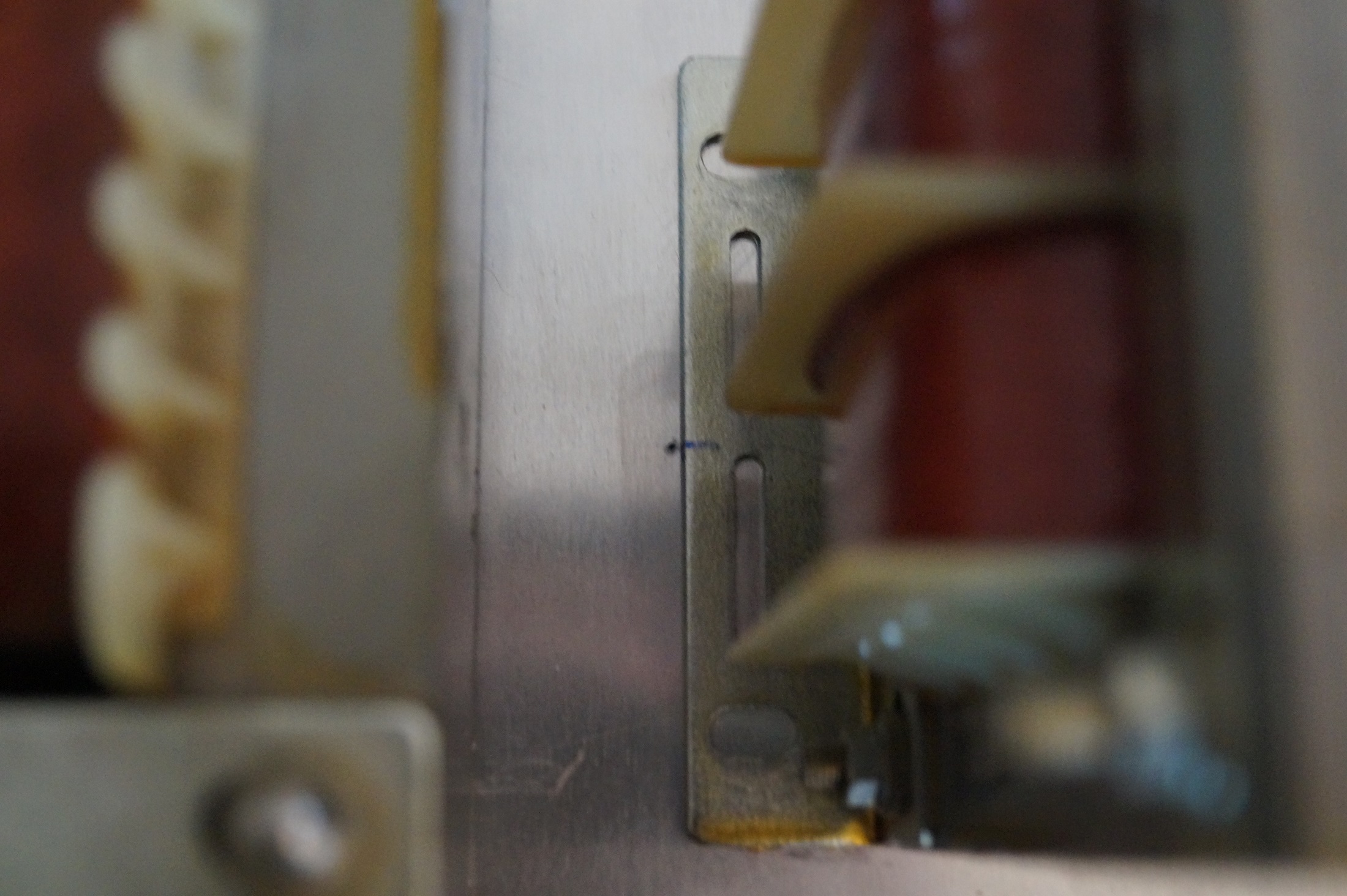

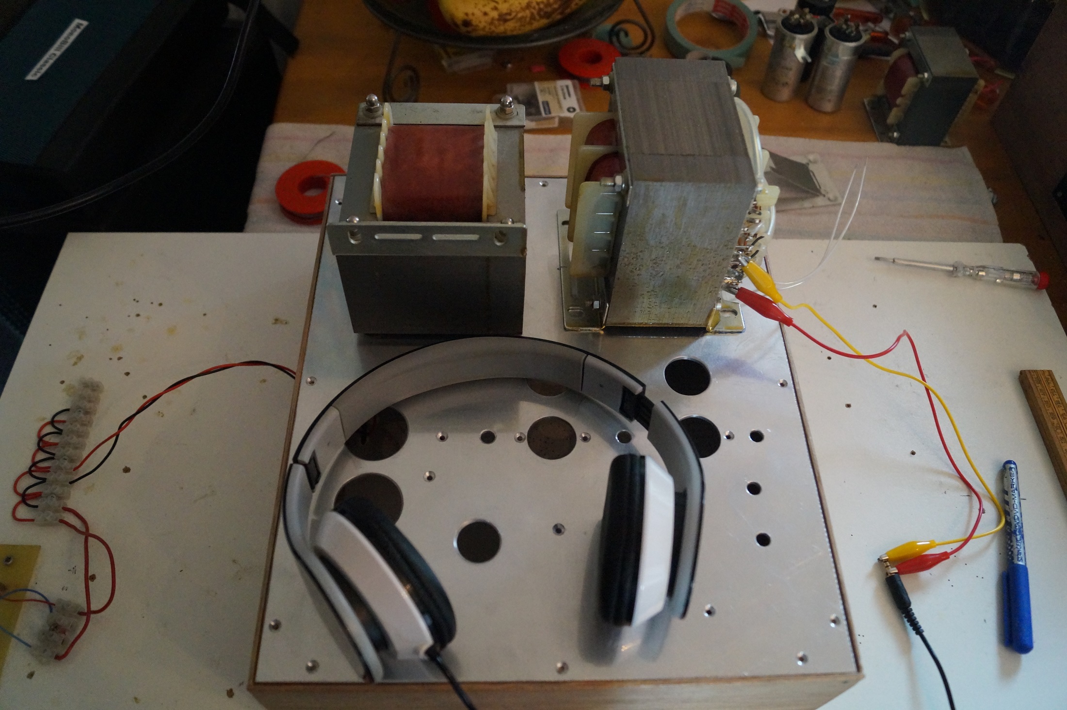

Vandaag even tijd voor het meest secure werkje van de hele bouw.
Uitlijnen van de trafo,s voor minimale brom instraling.
Koptelefoon aan de luidspreker aansluiting en 230v netspanning op de voedingstrafo,schuiven maar met de uitgangstrafo tot er geen brom meer is te horen.
Alles netjes markeren met wee centerpoints ,heb je later geen last meer dat het verkeerd staat als de bovenplaat gespoten is.................. :mrgreen:

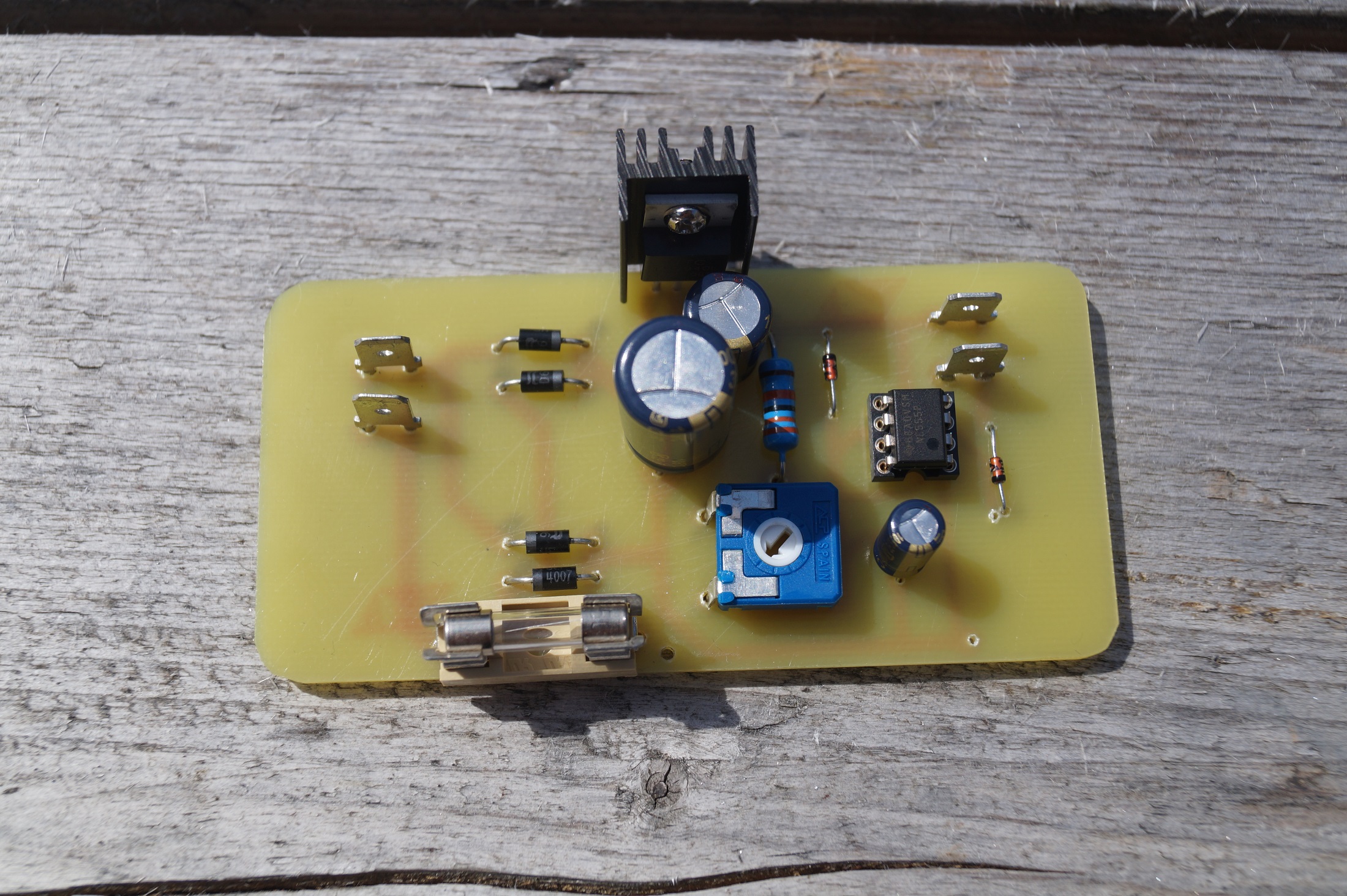

Ondertussen een tweede timer print gemaakt.
En de tweede kap voorzien van M3 draad voor bevestiging op de bovenplaat.
Voor schema timer zie vorige blad,is daar bijgevoegd.
Zet je later de twee naast elkaar, blijkt de trafo van de een brom in de ander te geven :shock: :lol:
Dag Anne, :lol:
Nee staan in het rek ver genoeg uit elkaar :D
Maar had gekund,
