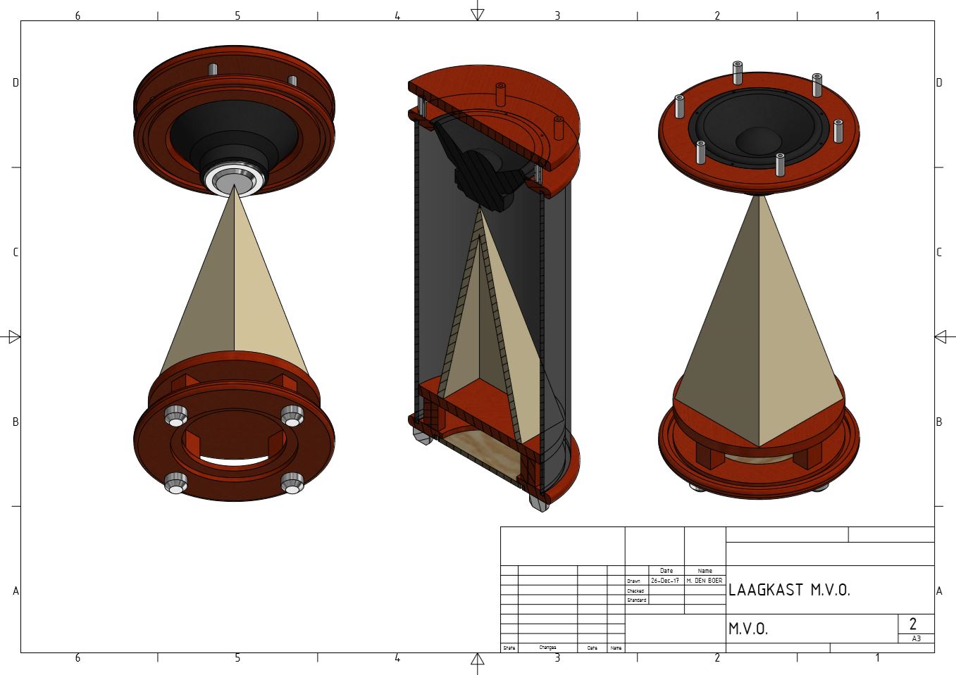

Het huidige idee is een soort tussenstap, ik wil in de koker een soort pyramide maken van 12 mm multiplex die vanaf een cm of 10 boven de bodem tot net niet tegen de magneet komt. Daarmee onderbreek ik de staande golf van de diameter van de buis (waar ik toch geen last van heb, die is 30 cm) en hoop ik die van de lengte van de buis zelf grotendeels te elimineren. Bovendien heb ik dan meteen geen oppervlakken meer die parallel regenover elkaar liggen.

Lnsadnoh
Berichten: 6051
Re: Een nieuw project nog zonder naam: brainstormfase
Bericht door Lnsadnoh »

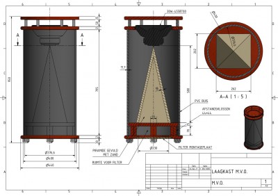

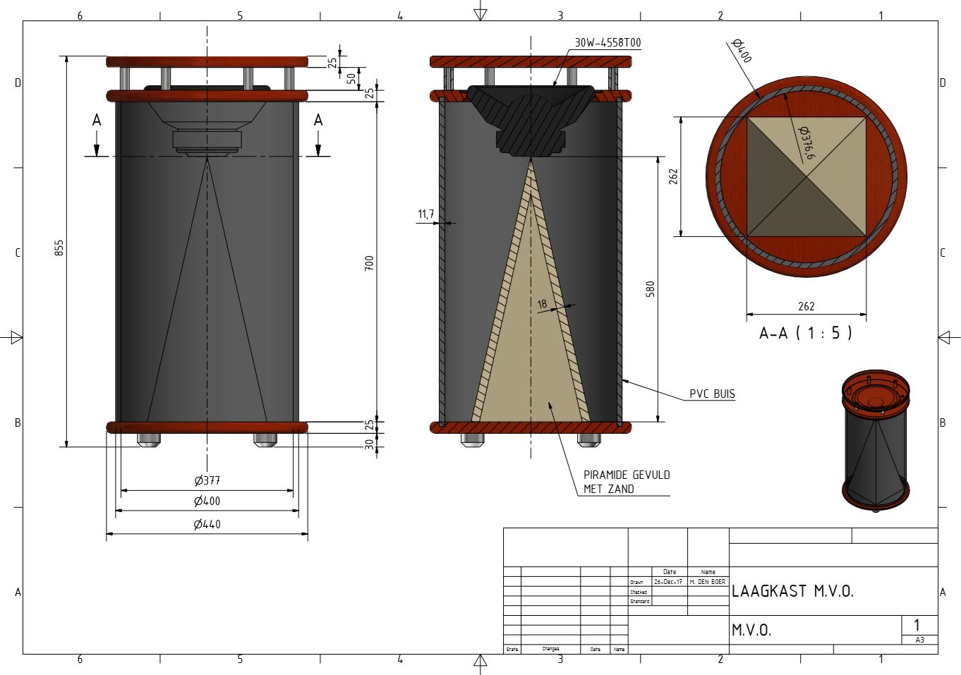

Hierbij een eerste opzet voor het laag.
Menno heeft me gevraagd mee te helpen aan het ontwerp voor zijn toekomstige project en dat doe ik dan ook graag.

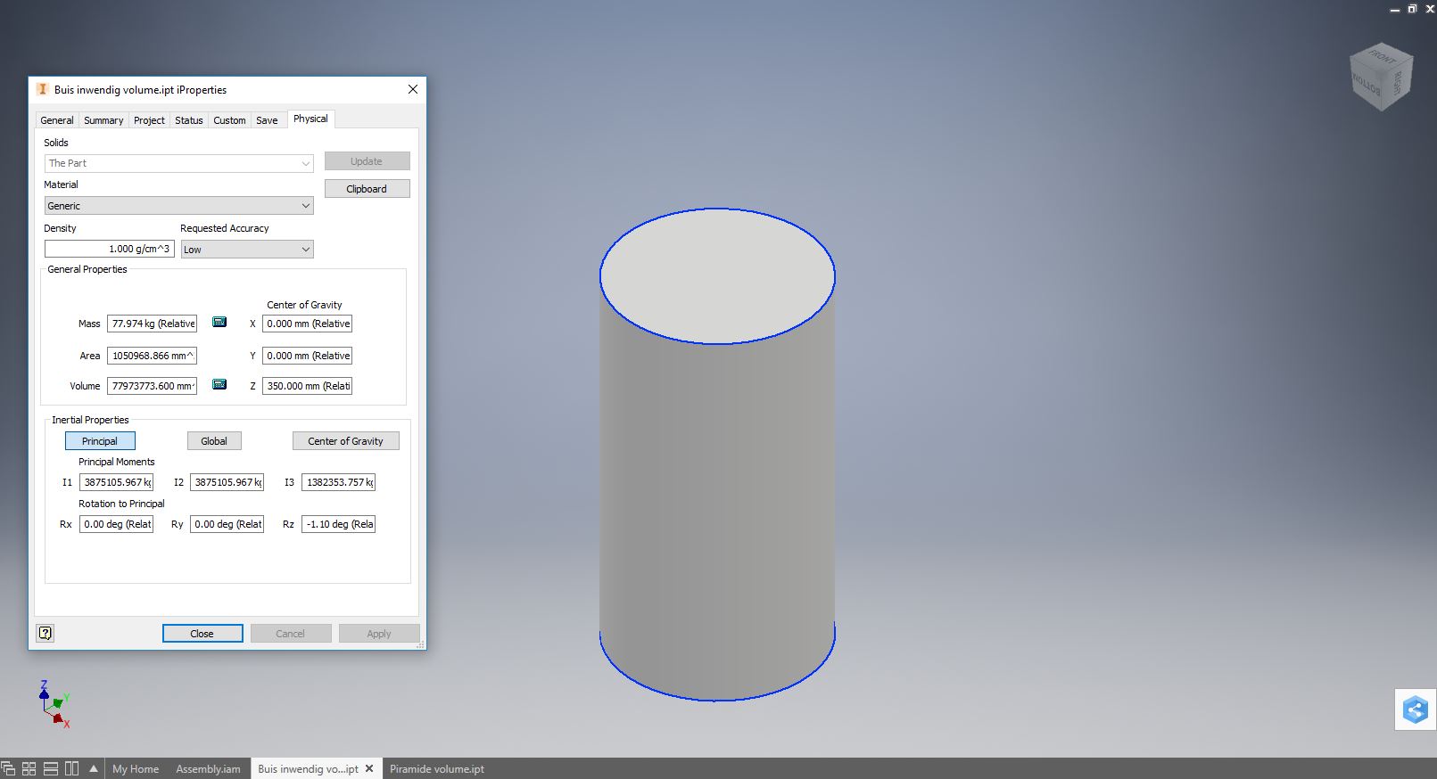

De netto inhoud is nu 64,7 liter (waar uiteraard nog mee gespeeld kan worden), hier gaat nog de inhoud van de woofer af.

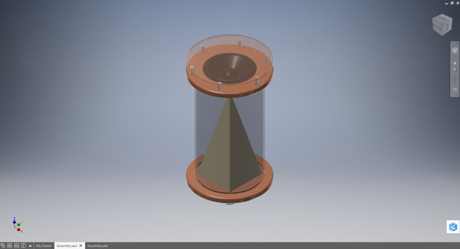

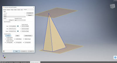

Voor de piramide kan ook gekozen voor een 3-vlakkige.
Piramide gevuld met zand om wat extra massa in het geheel te brengen.
Op de punt van de piramide kan nog een schijfje voorzien van vilt aangebracht worden voor de woofer extra degelijk in te klemmen.
Lnsadnoh
Berichten: 6051

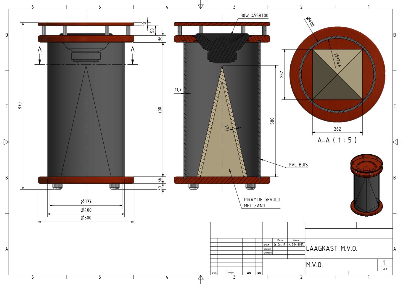

Misschien de bovenste tafel dezelfde dikte houden als die daaronder.
Ik ga nu aan de mid en hoog werken.
Lnsadnoh
Berichten: 6051
Locatie van het filter zou je ook prima in de piramide kunnen doen, dan zie je er niets van.
Aan de onderzijde van de voet dan een gat te maken.
Anders aan de zijkant van de kast een compartiment monteren.
anonamemouse
Berichten: 1991
Re: The Big Tube
Bericht door anonamemouse »
Wow!!! Ik kijk even de andere kant op en dan is er ineens een tekening!
Het ziet er geweldig uit, heb meteen extreme bouwkriebels... Maar ik moet me inhouden, eerst verhuizen en opknappen en zo...
De bodem, baffle en topplaat worden 25 mm multiplex, de open baffle mid/hoog een sandwich constructie van iets.
De platen mogen ook een frummeltje kleiner, een randje van 20 mm is groot genoeg.
Het filter heb ik eigenlijk nog niet over nagedacht, misschien gewoon in een apart kastje of in een langwerpige doos tegen de achterkant.

Lnsadnoh
Berichten: 6051
Re: The Big Tube
Voor het filter zou ik het onderste gedeelte van de piramide benutten.
Dan blijft de kast rondom schoon.
Enkel 2 terminals aan de achterzijde in de buis.
Je bekabeling voor met mid en hoog ook netjes inwendig.
Een gesealde doorvoering door de baffel en dan door een pijpje door de bovenste tafel zodat deze bekabeling in de staande baffel onzichtbaar uitkomt.
In die staande baffel kanaaltjes maken naar de units.
anonamemouse
Berichten: 1991
Re: The Big Tube
Dat kan inderdaad ook... Eventueel in twee verdiepingen of zo.
Lnsadnoh
Berichten: 6051
Re: The Big Tube
Goed idee!
anonamemouse
Berichten: 1991
Re: The Big Tube!
Op deze manier verlies ik bijna 10 liter volume. Da's best veel...
