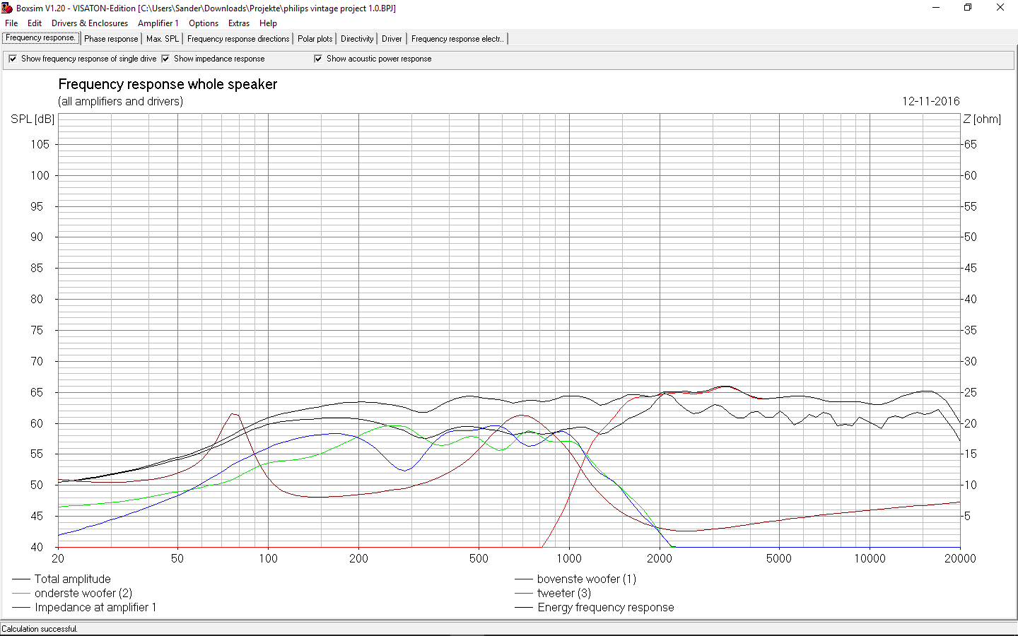

De metingen lijken ook reflecties te bevatten. Zijn ze met gate?
sander1238
Berichten: 1762
Locatie: wanroij
Re: (vintage project #5) d'appolito
Bericht door sander1238 »
ja, de gate stond in arta op 6ms

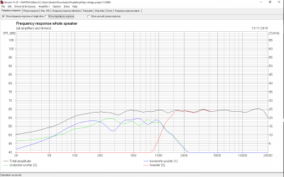

Inmiddels zitten de filters in elkaar en staan ze hier al een kleine week te spelen.
En inderdaad, DS23 man had gelijk, de tweeter heb ik een stapje zachter laten spelen.
Moet zeggen dat ik er zelf niet ontevreden over ben, ben benieuwd wat jullie er volgende week in Alphen ad Rijn van vinden.
Onderstaand het filter met de verandering in weerstand (was 3.9 ohm is geworden 4.3 ohm)

6 ms, dat is redelijk veel, dat lijkt me niet reflectie vrij. Heb je een screenshot van de impuls response met gate?
Verder zit er nog een redelijk bultje mid in je filter rond de 3K, dat lijkt me wel prettig om dat nog in mindering te brengen.
Berichten: 28469
Ik zou inderdaad ook rond de 3K wat terugnemen, scheelt wat agressiviteit.

[quote="Jag"
Verder zit er nog een redelijk bultje mid in je filter rond de 3K, dat lijkt me wel prettig om dat nog in mindering te brengen.[/quote]
De laatste metingen heb ik binnen gemaakt, deze zijn zeker ook niet reflectie vrij.
Dat bultje rond 3K mag idd wat naar beneden.

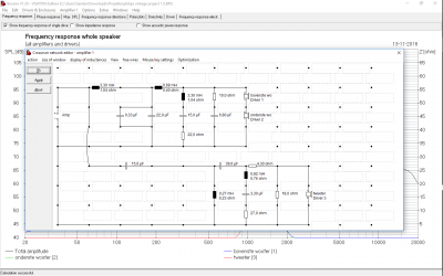

Nou is mijn wiskunde in de loop van de jaren niet meer wat het geweest is, ik heb het grote boek van H.H. Klinger dan wel gelezen maar de formules om het uit te rekenen snap ik niet helemaal meer.

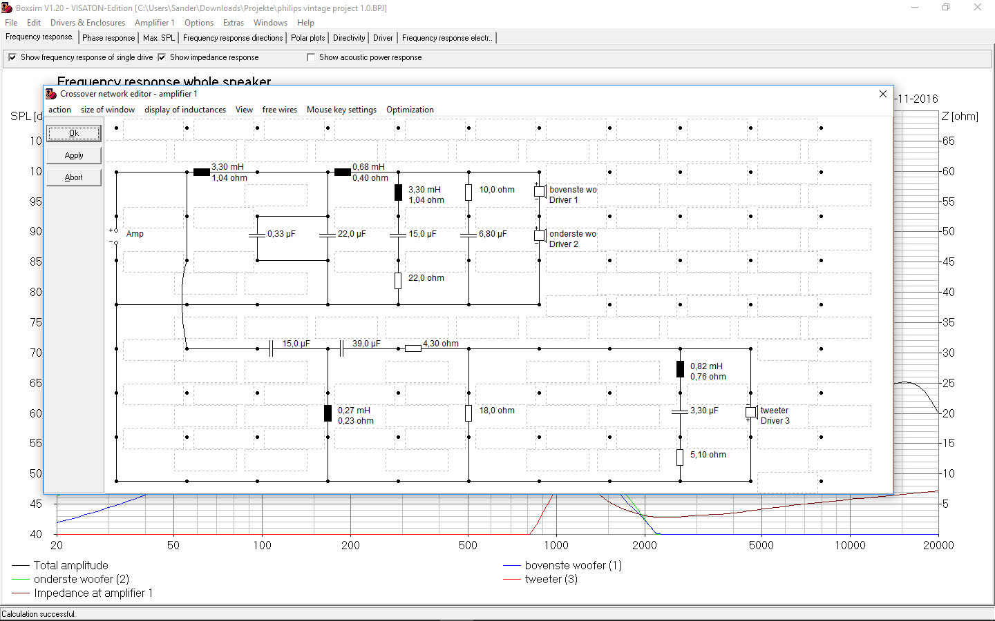

Kan iemand mij uitleggen hoe ik aan de "ongeveer" waardes kom van een LCR netwerk om dat bultje bij 3K weg te werken. Dit zodat ik een startpunt heb om het verder te tunen met Boxsim.
In boxsim heel eenvoudig: Je zet een LRC netwerkje parallel aan je tweeter en maakt R 0 ohm of draadbrug. C zet je op pakweg 3u3 en L op 0mH8. Dan verschijnt er ergens in de karakteristiek een scherpe dip van jewelste en de impedantie op dat punt wordt bijna 0. Dan ga je een beetje met de waardes spelen tot die dip precies op 3200Hz ligt. Probeer daarbij de dip zo symmetrisch mogelijk te houden. Daarna verhoog je de weerstand zoveel dat de karakteristiek recht wordt.

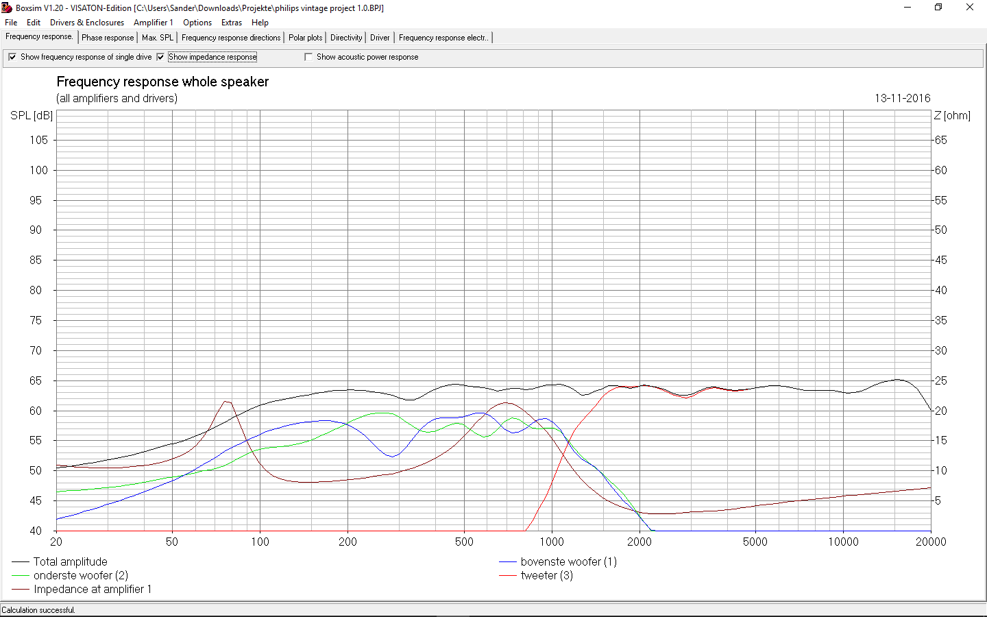

zoiets??
Berichten: 28469
Ziet er al een stuk beter uit! Persoonlijk hou ik van een klein dipje in dat gebied.
Hè? :think:
Zat je met de door mij voorgestelde waarden precies op 3200Hz? :shock:
Nou, die schudde ik gisteravond toch echt uit mijn mouw.
Ik zou overigens het LCR netwerk direct parallel aan de tweeter doen, dus na de verzwakkingsweerstanden. Het effect wordt dan niet door je verzwakkingsweerstanden tenietgedaan en het heeft minder invloed op je totaalimpedantie.
Wat Gerhard zegt: een klein dipje rond 3kHz is helemaal niet erg. Meestal wel prettig zelfs.

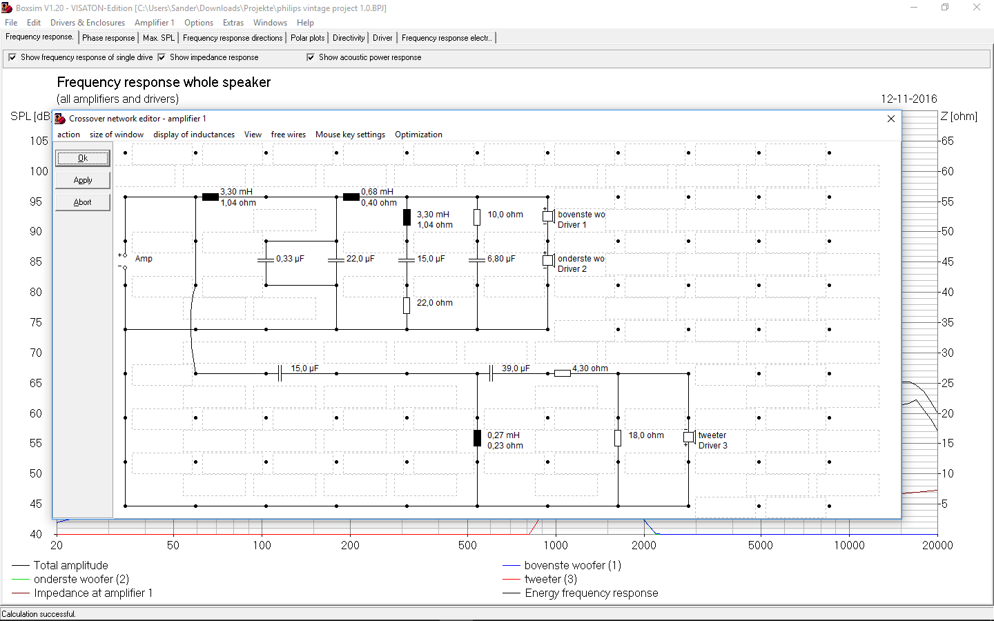

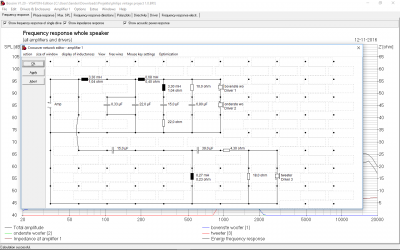

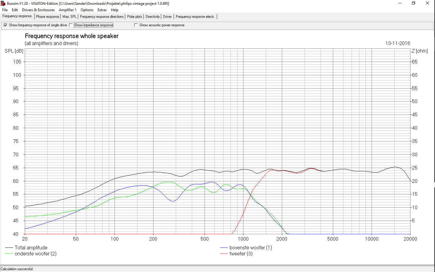

Ja leo, dat heb je idd goed gegokt.
De verandering is doorgezet.
Het LCR netwerk bij de woofers heb ik ook niet "tegen "de drivers aan zitten, is dit altijd een must?
Bestaat er zowiezo een bepaalde volgorde voor de opbouw van een filter? LCR dus tegen de driver, en bepaling vd offset/ impedantiecorectie/ enz enz
Ziet er goed uit nu Sander. :goedzo:
Bij je woofer zit het nu toch goed. Of je LCR of je impedantiecorrectie (RC) nou dichter bij je woofer getekend staan maakt niets uit. Elektrisch staan ze parallel.
De volgorde is zo goed. Vanuit je unit geredeneerd: eerst impedantiecorrectie, dan corrigeren van narigheid (pieken) en dan highpass en/of lowpass bepalen.
Dit is maar een vuistregeltje. In een andere situatie kan je misschien wel om diverse redenen genoodzaakt zijn om het anders te doen.

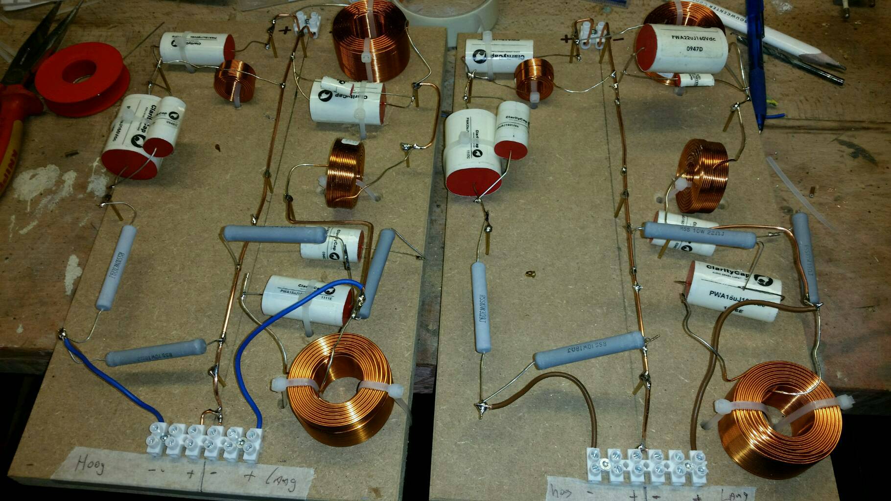

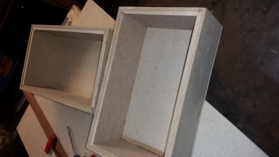

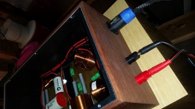

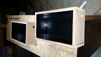

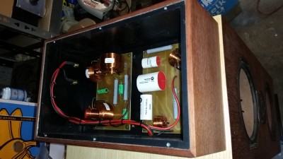

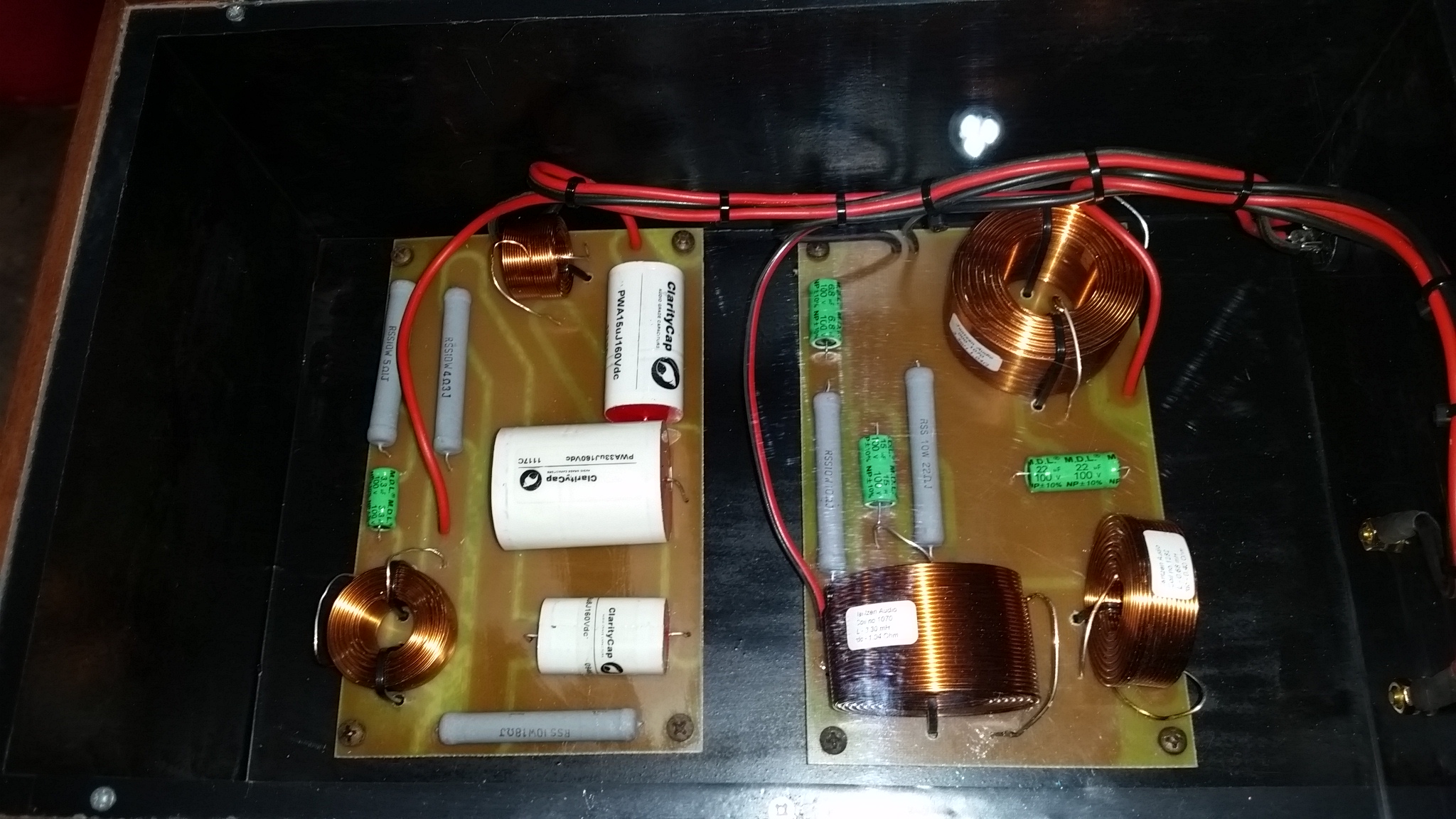

Het filter staat al een maand onaangetast op een plank tegen de muur. Het werd maar eens tijd om dit in een kastje te stoppen.

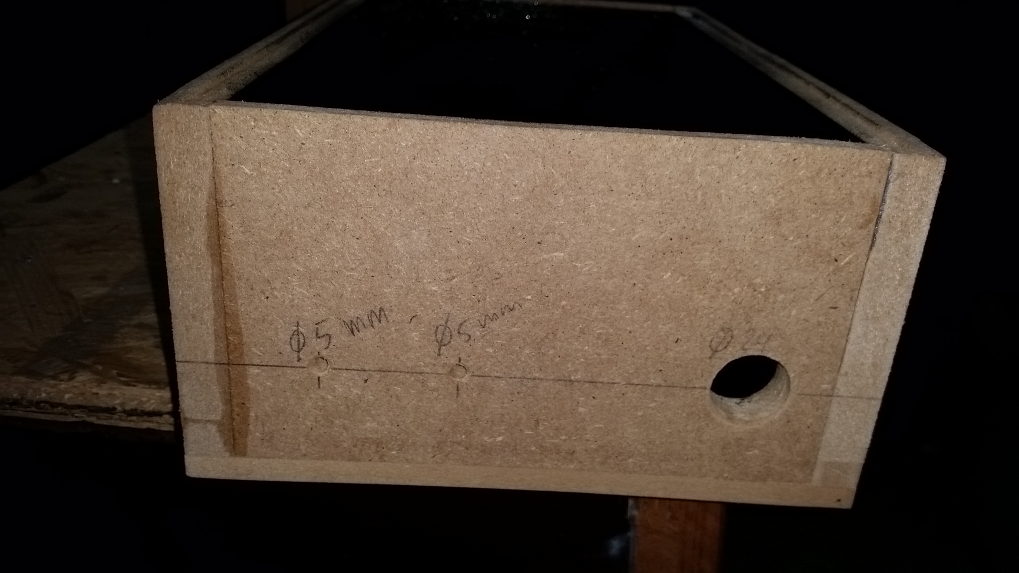

Eerst maar eens 2 kastjes maken. De gaten erin zijn voor 2 bananen stekkertjes in en uit via een Neutrik.
De binnenkant is zwart geschilderd, de buitenzijde word gefineerd.
Aan de bovenzijde komt een 2mm dik plexiglas deksel.
Voor de filters ga ik 2 pcb's ontwerpen, 1 voor het hoog en 1 voor het laag.
