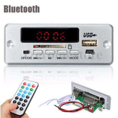

Heeft je radio geen aux input?
Ik ben nu bezig met een bluetooth oplossing die ook usb in snapt.
Kan je onzichtbaar wegwerken.

Nee maar die is wel te maken.
De M-bus (aansluiting cd wisselaar) zou ik daarvoor kunnen gebruiken, deze stuurt een wisselaar aan maar het analoge wat van de wisselaar naar de radio gaat is daar ook op aangesloten. kwestie van de juiste draadjes doorknippen en aansluiten.
Ik speel af WMA en MP3 met een yatour een apparaatje met een matige dac pré uit, volgens mij is die FM modulator goed genoeg.
Er zijn ook apparaatjes die je boven of onder je radio kan inbouwen, die kosten echt geen drol.
Zou je echt erop vooruit willen gaan dan denk ik dat het beter is om een hedendaagse head unit te kopen en die redelijk verborgen weg te bouwen en dan aansturen met een remote. De pré out daarvan gebruiken en op de oude head unit aansluiten.

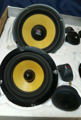

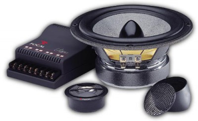

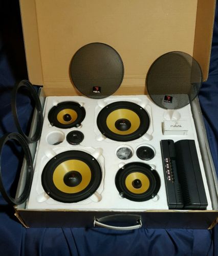

Is geen Focal ? :think: :idea: (zie topictitel)
Nou vooruit jij wint, je hebt gelijk.
Welke set dit precies is moet ik verschuldigd blijven.

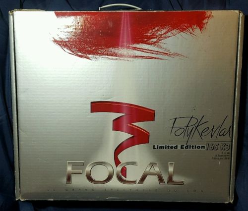

Focal 165k3?
Focal 165K3 limited edition?
Ik vermoed dat het de aller eerste 165K3 zou het kunnen zijn
Als ik het logo zie dan zeg ik eerste serie.
Op de drivers staat geen dikke opdruk welke het zijn, de tweeter is ook een kevlar uitvoering die ik nog niet kende. De speaker code's op de magneet zijn ook anders. En het filter is wel qua afmetingen even groot maar met net wat andere componenten uitgevoerd. Ook het logo is het oude focal logo.
Ik zeg allereerst uitvoering, daar ben ik blij mee dus lekker oud.
Deze 3 weg kevlar speakers komen in de deuren als ik andere deurpanelen op de kop heb kunnen tikken. 16cm woof, 10cm mid en 1 inch tweet.
Alles speelt en werkt heb ik kunnen horen op een versterker in de huiskamer.
Alleen een woofer hangt door, net als of je tegen het membraam drukt. Gelukkig weet ik uit ervaring dat dit proces redelijk goed te corrigeren is.
Oja niet mijn set die is zonder doos.
:foto:
focal-165-k3-6-5-3-way-component-speakers-crossovers-tweeters-mids-woofers-0819bb87f6a5c9561d2d597fdc20c2f4.jpg
focal-165-k3-6-5-3-way-component-speakers-crossovers-tweeters-mids-woofers-855e29bbe8694f03a527f5b53e2ea397.jpg
focal-165-k3-6-5-3-way-component-speakers-crossovers-tweeters-mids-woofers-861b7dcfbe15cd75c1eed38e935b309e.jpg
focal-165-k3-6-5-3-way-component-speakers-crossovers-tweeters-mids-woofers-3f9baeb4616535a8daccd8f4fb240259.jpg
Voor achter heb ik een utopia set gekocht.

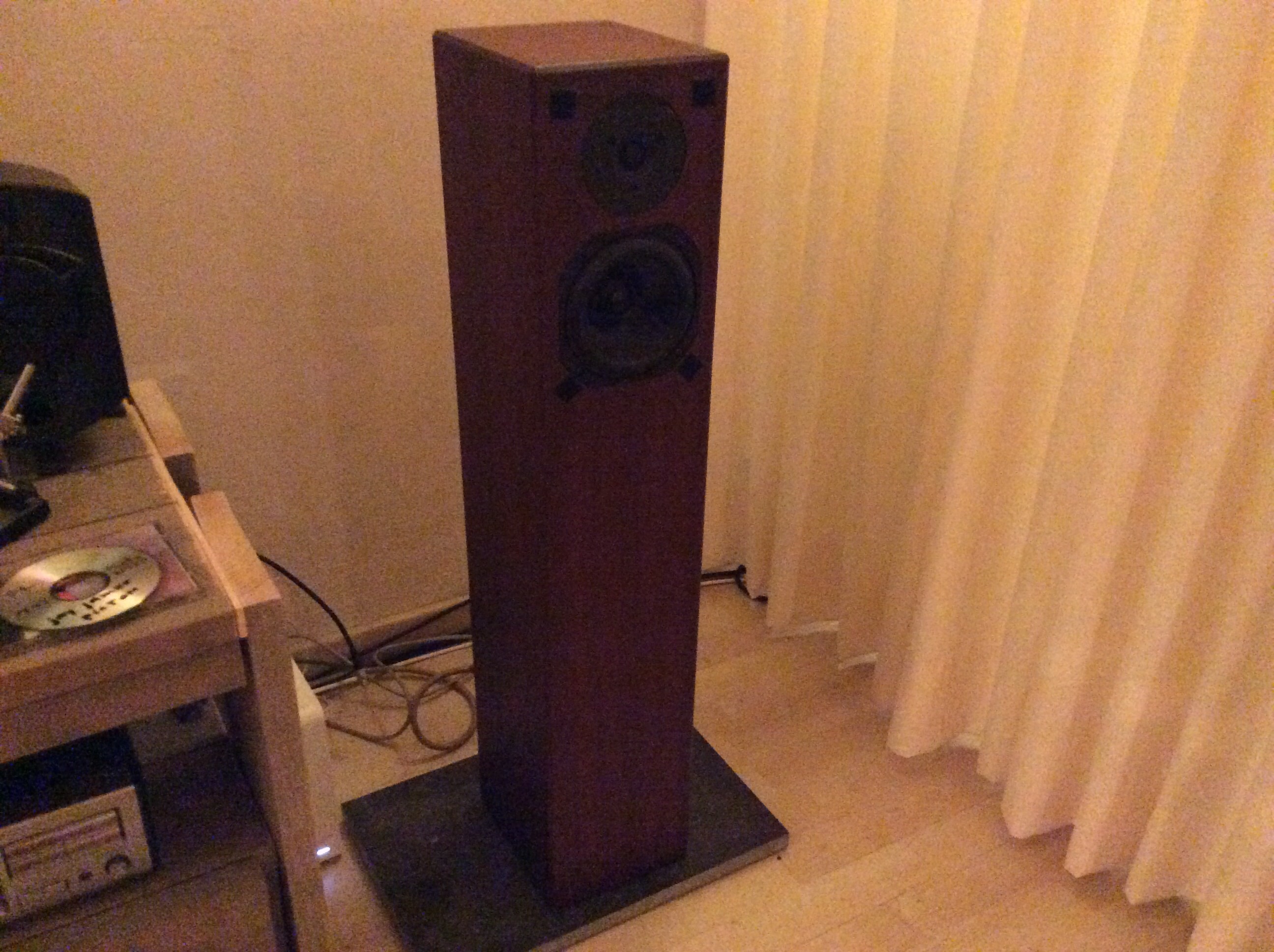

Volledig off-topic maar wel leuk want Focal :D
Setje 25 jaar oude Focal-zelfbouwers te logeren van een vriend.. Klinkt lekker!

Geeft niks offtopic.
De onderste is een 5N??? de tweet zal wel een ander merk zijn.
Altijd leuk om te zien dat al die oude units van focal nog steeds worden gewaardeerd.
Zo jammer dat ze geen units meer leveren voor de zelf bouwer.
Ergens snap ik dat, in setje speakers van over de €2000,- zitten drivers van €180,- en €100,-.

Weet niet welke driver het is. Wel is het een 2,5 weg omdat de woofer een dubbele conus heeft zo is mij verteld -:)

Dubbele spreekspoel.
Een spreekspoel doet het gebied tot aan de tweeter.
De tweede spreekspoel alleen in het laag.
Normaal met een spreekspoel blijft het laag altijd achter bij het middengebied, de zogenoemde baffle step.
Dan gaat men filteren om het midengebied zachter te krijgen. Weg rendement.
Door nog een spoel te gebruiken alleen voor het laag gaat de speaker daar luider spelen, het geheel speelt dan even luid, laag en middengebied.
Word eigenlijk zelden nog toegepast. Niet omdat het slecht is of beter kan.

Ah ja, dubbele conus hahaha, dat bestaat niet hè? :rofl:
Dus dàt betekent baffle step precies, des hendig om weten!
Op laag volume klinken ze erg lekker. Iets harder dan beginnen ze wat zompig/traag te worden in het laag. En dat heeft heel veel te maken met mijn holle houten (laminaat)vloer, ontcontacten ten spijt of hoe men dat ook noemt. Mijn maatje is bassist en we gaan getweeën een woeste passieve 15" bassboks maken. Alwèèr een nieuw project hihi, leuk \:D/

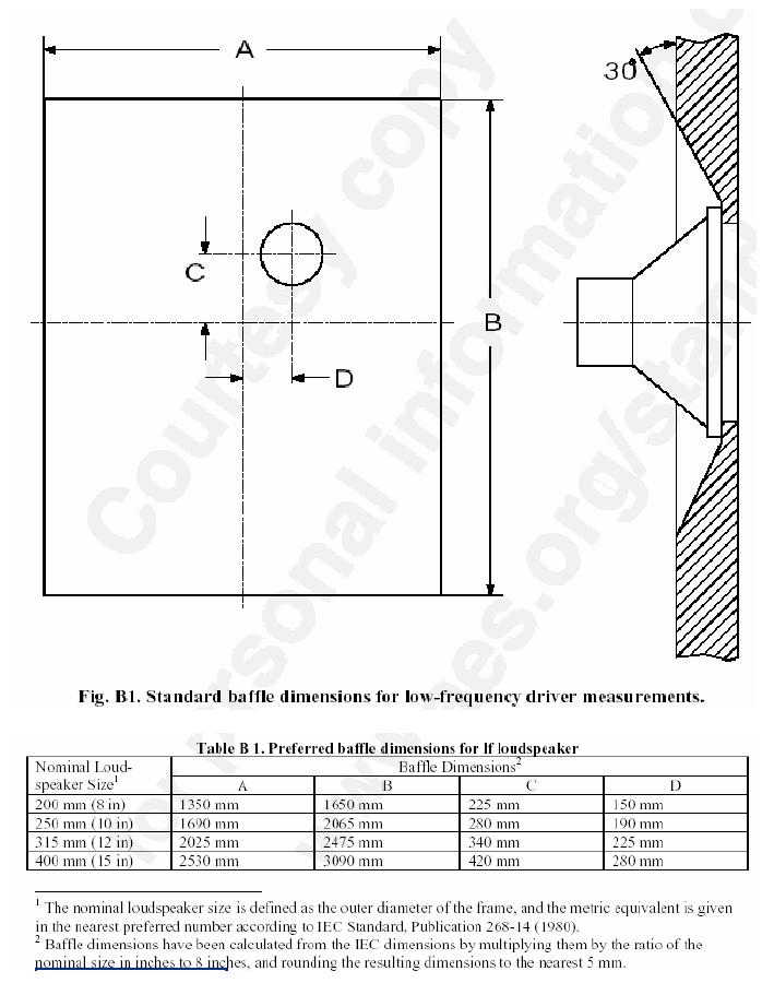

Zowiezo als je een meting van een units ziet is dat gemeten op een grote baffle.
Is dat die 1 bij 1 meter die weleens voorbijkomt?

Nee, ietsje groter:

Zo groot? Dat had ik niet verwacht!
Re: Focal in Car
Hier een PDF van de Audio Engineering Society (AES) die het plaatje van Leo wat verduidelijkt.
AES2-1984-r2003.pdf
(151.59 KiB) 516 keer gedownload

Kort gezegd, als je dus metingen ziet van een losse speaker in een IEC baffle dan ziet deze meting er altijd veel mooier uit dan de werkelijkheid.
Vaak mooi lineair vanaf 75-100 hz tot in het mid/hoog.
Maar in een kastje ziet alles er heel anders eruit.
Vooral in het laag valt de frequentie weergave aders uit, dan kom je bij de baffle step daar gaar het weer wat luider.
In plaats dat je dat ''weg'' filtert doet of kan je met een een dubbelspoels unit dit op een nadere wijzen corrigeren.
Een spoel voor de gehele weergave, eentje op het laag mid/laag te compenseren.

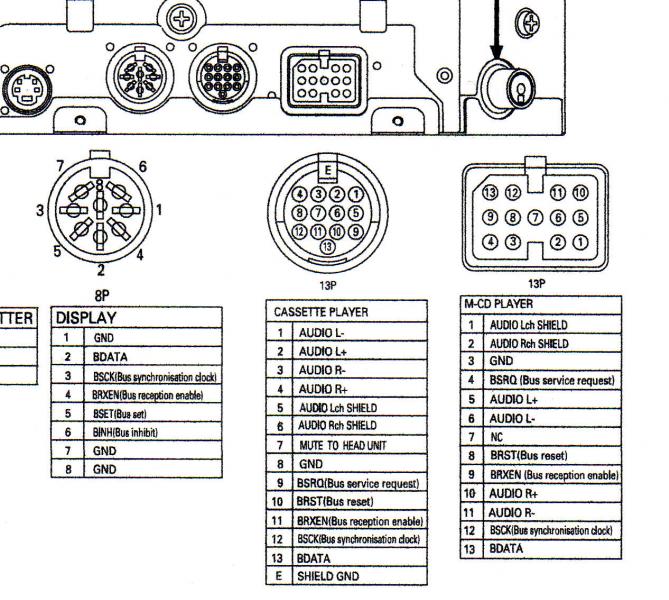

Je hebt daar gewoon een verloopkabeltje voor. van Mbus naar jack. Een paar euro op ebay.
Zelf de analoge ingang zoeken kan ook, maar zonder wisselaar werkt die ingang niet. Ik heb
zelf ook vaak met zo'n verloopje gewerkt, de kwaliteit daar van is erg goed.

Dit is een denkertje.
De Mbus ingang radio werkt niet als er geen wisselaar aanhangt.
Een Mbus naar jack dan ook niet als je het mij vraagt.
Mbus jack op de wisselaar, maar hoe stuur je de wisselaar dan aan?
Ik weet iemand die soldeert in de radio een aux in aansluiting.
De pioneer fm modulator heb ik niet om een wisselaar aan te sturen maar een Yatour.
De fm modulator stuurt de yatour aan, het uitgangs signaal kan ik aftappen en op de gemaakte aux in radio aansluiten.

Bericht door toetertje »
Die aux plug komt i.p.v. de wisselaar. Het kan zijn dat er in die mbus plug iets door
verbonden is ,waardoor de radio denkt dat er een wisselaar aanhangt.
Maar, een yatour hang je toch doorgaans ook aan de wisselaar ingang? Dus ook i.p.v.
wisselaar.

klopt, maar er is een verschil met M-bus en IP-bus.
Naast de aansluiting is ook het protocol anders, de signalen die een wisselaar of een Yatour aansturen.
Yatour is er alleen voor IP-bus, de radio is M-bus dus gaat dat niet.
Vandaar de omweg via een ander pioneer apparaat, een pioneer fm modulator die wel een IP-bus yatour kan aansturen.
