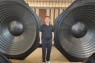

Met een BL van 45,5 Tm vind ik de magneet niet bepaald slap. Ik denk dat het ding bedoeld is als driver in een bashoorn, de extreem stijve ophanging (Vas = 15L voor een 15 inch driver) is dan noodzakelijk om de conus in het midden te houden in aanwezigheid van een nettokracht op het membraan. Die kracht kan van binnenuit komen (een iets schuin BL(x) verloop) maar ook door niet-lineair gedrag van de lucht in de keel van de hoorn bij de drukken waar dit soort drivers bij opereert. De "kronkelende diepte" is 40 mm, en de hoogte van de luchtspleet 16 mm, dus dat geeft een 24 mm P-P x-max. Combineer dat met een belastbaarheid van 3 kW continu en je hebt zeker weten een woofer die niet bedoeld is om als directe straler gebruikt te worden.
En het is zeker niet de enige extreme driver die ze produceren:
https://huiyinaudio.en.alibaba.com/
Op Instagram vond ik een tijdje terug dit:
https://www.instagram.com/merryspeaker1 ... 6MUtpgEfF/
Ik vind de 32 " speakers van beide fabrikanten erg op elkaar lijken, dus wellicht zijn beide bedrijven gerelateerd? Ze zijn in ieder geval niet bang om een maatje groter te denken.

Zie je eigen avatar. Skaaning gebruikt ook opgebouwde/geschroefde korven. In het geval van de 32 inch is het een noodzaak om met de beperkingen van de gieterette om te gaan.

De Fostex FW800HS heeft ook een uit een stuk gegoten korf. Maar die weegt "maar" 21 kg, tegenover de Chinese monsters die zo'n 64 kg wegen.
