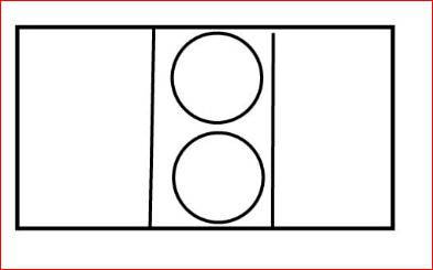

Terug naar de vraag van dat Kapje
Het moet fraai zijn meer niet
Een stukje regenpijp met een deksel erop
https://cc89fc80959784a30f65-5e416a83ce ... 2fdec3.PNG
spuitbusje zijdeglans zwart en voila dan ziet er toch fraai uit :P
vast zetten aan de binnenkant met een stukje dubbelzijdig plakband
Het weegt niets dus dat blijft echt wel zitten
Of is dit te minimalistisch :mrgreen:

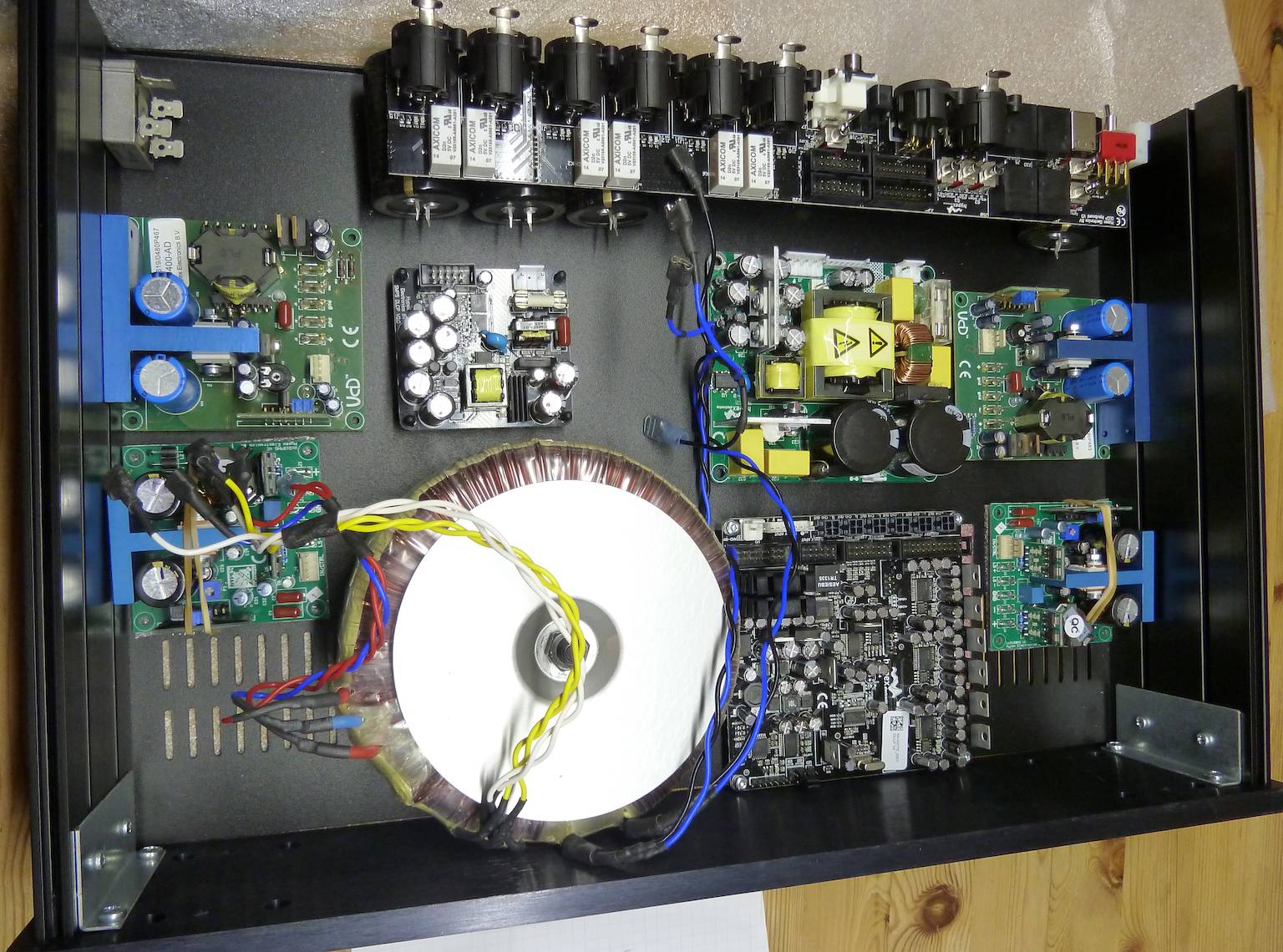

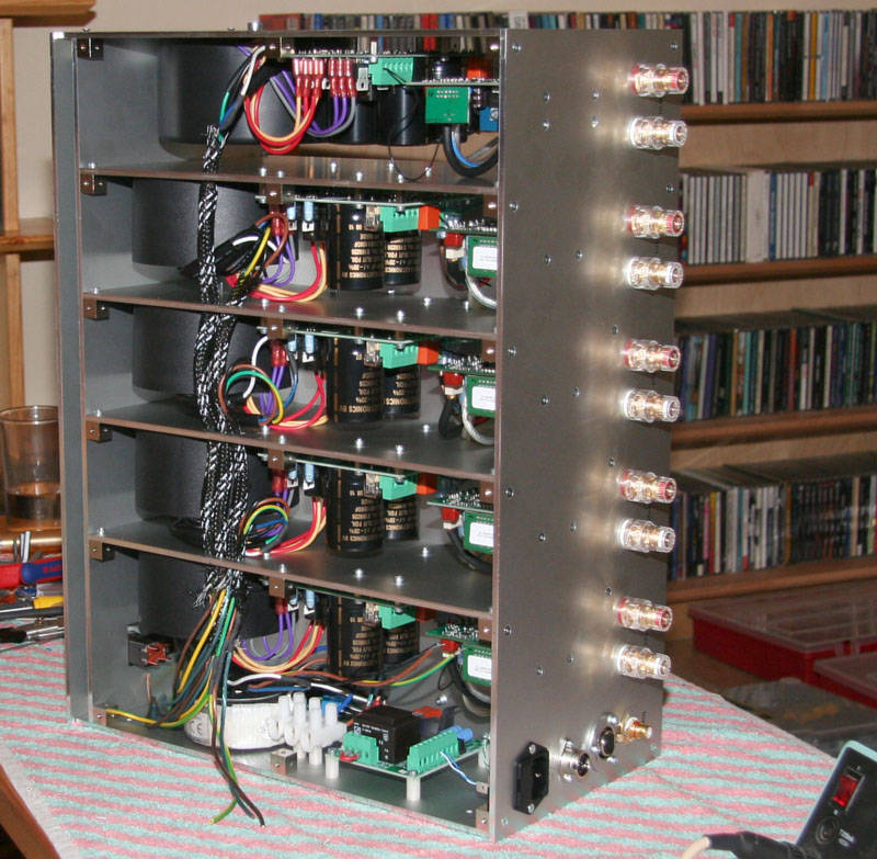

Heeft iemand al een keer een experiment gedaan (dikke stroomvoerende trafo pal naast versterkertrap)?
De versterkers voor mijn Orion & Thor waren eerst van lineaire voedingen voorzien (dat was immers beter, zijden ze):
Dit is het onderaanzicht, boven de trafo's zaten de actieve filter printen. Ik ben overgegaan op schakelende voedingen omdat ik het niet stil heb kunnen krijgen, zowel elektrisch als ook mechanisch. Dit had voor een deel te maken met het feit de behuizing van aluminium was, dit is erg hard en geeft mechanische trillingen heel erg goed door. Anti dreun plaat helpt daar ook erg weinig tegen. Ik heb eerst nog geprobeerd om met twee trafo's minder de boel te laten draaien maar dat hielp nog niet genoeg, ik ben heel erg kritisch wat betreft bijgeluiden van audio spul. Uiteindelijk werden de 4 UcD180's door twee SMPS'sen gevoed, de UcD400 voor de sub had nog wel een lineaire voeding welke nog voor een klein beetje mechanische brom zorgde. DC filters op de trafo's hadden ook geen effect.
Een verschil in de weergave heb ik overigens niet kunnen waarnemen.

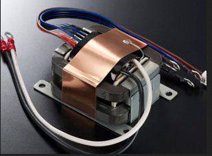

Hier nog wat info dat ik ergens op circuits-online zag staan:
Blik is best, maar niet enkel omdat het een ferromagnetisch materiaal is. Ook andere niet-magntische metralen voldoen. Maar dan moet je er wel voor zorgen dat hij de transfo omsluit. Dat wil niet zeggen dat het scherm volledig 360° dicht moet zijn, maar wel elektrisch een kortgesloten ring rond de kern moet vormen.
In allerlei audiovisuele apparatuur, video, tv, radio met klassieke voeding zitten transfo's met een blikken kap. Ter mechanische bevestiging zijn aan de onderkant soldeerlipjes uitgefreesd. Het is zeer belangrijk dat die via een chassis of massavlak van de print contact met elkaar maken.
Het strooiveld induceert in de kortgesloten winding die de afscherming vormt een stroom die in die afscherming in warmte wordt omgezet. Deze strooiveldenergie die wordt gedissipeerd vermindert sterk het totale ongewenste veld.
In dit geval is het aandeel van het kortsluiten van het strooiveld belangrijker dan enkel een magnetische afscherming die veel moeilijker te realiseren is.
Om veel transfo's zit een driezijdig geplooide metalen kap ter bevestiging. Meestal loopt de kap niet door aan de onderzijde. Het is dus heel belangrijk dat het metalen kapje dan via de print kortgesloten wordt met een massavlak onder de transfo.
Voor wat het waard is. Hierbij is het wel de vraag waar de poster zijn info/kennis vandaan heeft....
