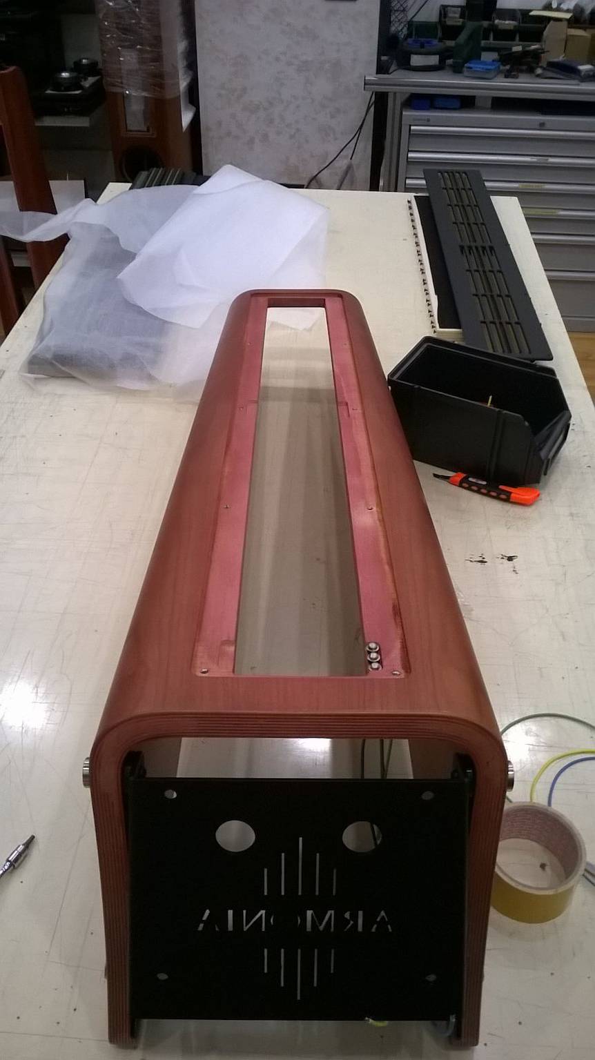

Mooi, erg benieuwd hoe die gaan klinken met die JBL "basjes" van je.
Berichten: 28479
Re: Ultrazooom 3.0

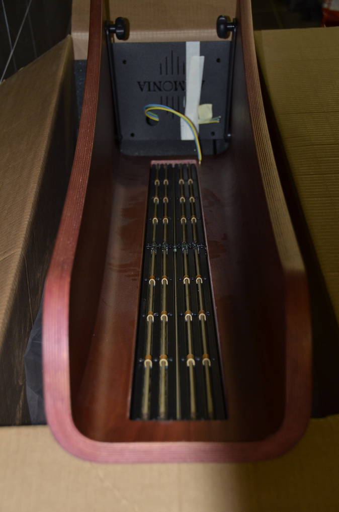

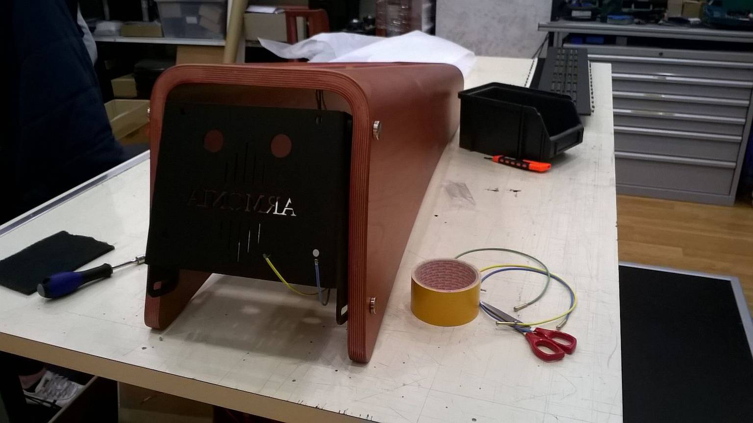

Ben zelf ook zeer benieuwd. De houten frames heb ik in bruikleen, ga daar uitgebreid mee meten en analyseren om tot een definitieve kastvorm te komen.
Re: Ultrazooom 3.0
Mooi vervolgverhaal is dit! Die houten frames zullen het zonder bekleding met absorptiemateriaal niet goed doen vermoed ik. Maar dat zal je zelf ook al wel hebben bedacht.
Berichten: 28479
Re: Ultrazooom 3.0

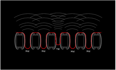

Ik heb het vermoeden dat de afstraling aan de achterzijde totaal anders is omdat de "pockets" alleen naar voren gericht zijn.
Re: Ultrazooom 3.0
Die 'Animazione' deugt m.i. niet. Teken de sommen van de individuele golffronten maar eens uit. Maar het gaat mij om de diffractie-effecten langs de randen van de gebogen platen en de staande golf tussen de twee 'wangen'. Geen idee of je er last van gaat krijgen, maar geheid dat ze optreden.
Berichten: 28479
Re: Ultrazooom 3.0
Die animatie is inderdaad zeer versimpeld. De grap is dat dit een AMT is waarbij de magneten tussen de wangen zitten. Gezien deze opbouw zal de afstraling aan de voor en achterzijde niet gelijk zijn. En diffractie zal inderdaad optreden, maar dat heb je ook bij een planar met push-pul magneet opstelling zoals bij de B&G RD.

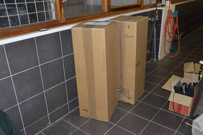

En ze zitten in de doos! :D :kwijl: :kwijl:
piet1955
Berichten: 577
Lid geworden op: wo 17 mar 2010, 19:23
Locatie: Best
Re: Ultrazooom 3.0
Bericht door piet1955 »
:rock: :rock: :rock: :rock: :rock:
Berichten: 17867
Re: Ultrazooom 3.0
Gaan ze dan terug naar hun creator?
Of begrijp ik het verkeerd, en zijn dat nieuwe exemplaren voor jou?
Ik geloof dat ik het al snap, alleen dan een beetje te laat als je eerst schrijft vrijdag enz. :mrgreen: :lol:
Re: Ultrazooom 3.0
Breda ?
Berichten: 28479
Re: Ultrazooom 3.0
Ach, Italianen....
Worden als het goed is vandaag door UPS afgehaald. 20Kg per stuk. :shock:

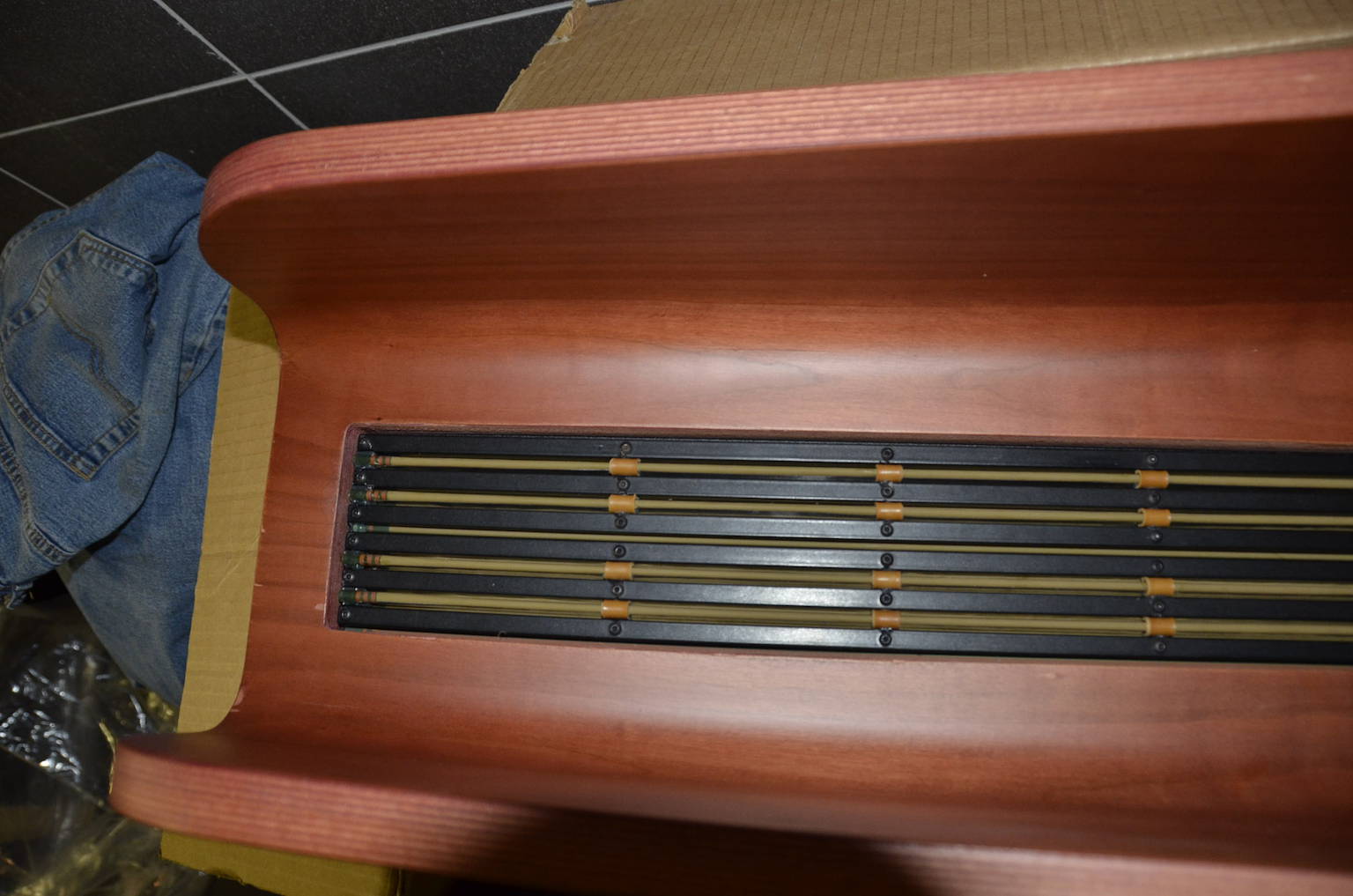

En binnen:
:D :D :D :D
Re: Ultrazooom 3.0
Kekke tegeltjes Gerhard :mrgreen:

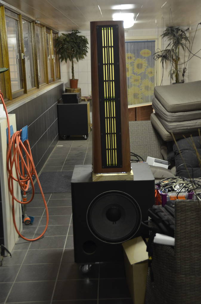

Nu eerst een bevestigingsvoet maken, los vallen ze voorover.

Quick&Dirty :mrgreen: :mrgreen:

Zo op mijn laagkasten is de handel hoger dan de B&G palen (1,8 meter).
