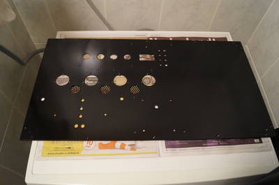

Vandaag de beschermfolie er af gehaald.
En omdat het goed weer was, de plaat al vast gespoten (schuren,gronden en aflakken).
Laatst gewijzigd door democles op zo 20 dec 2015, 1:56, 1 keer totaal gewijzigd.
Re: GU-50 versterker,volgens democles
En nu nog een krasje, hebben we dat ook weer gehad 8) :lol:

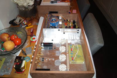

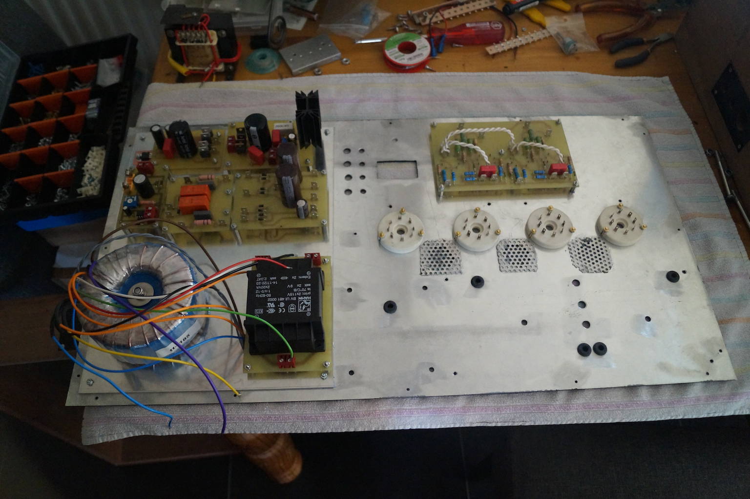

Even tijd gevonden ,om de dingen op de bovenplaat te bevestigen.
Tevens een schotje voor het voedingsgedeelte gemaakt.
Nu moet ik alleen die gloeistroom trafo nog ergens kwijt.

Vandaag al vast wat elcotjes geplaatst en wat touwtjes er aan geknoopt.......... :mrgreen:
Overal vliegen de grappen je om de oren.Alleen hier blijft 't rustig, voordat je je tekort gedaan voelt;
Ik mis wel een paar mooie strikjes :( :lol:
Berichten: 6150
Oke,een feestelijk strikje dan..................... :mrgreen: :)

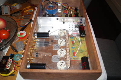

Een paar draadjes verder.
De neg. spannings verdeling er ook in gezet.
Nog even en de uitgangstrafo,s kunnen er op........... :D
Maar goed,eerst wat plaatjes...................... :mrgreen:
Ziet er Prachtig uit O:)
ik wordt hier blij van :goedzo:

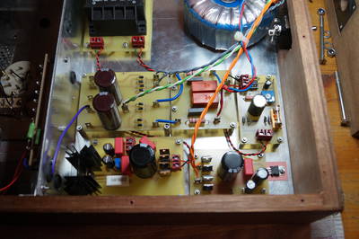

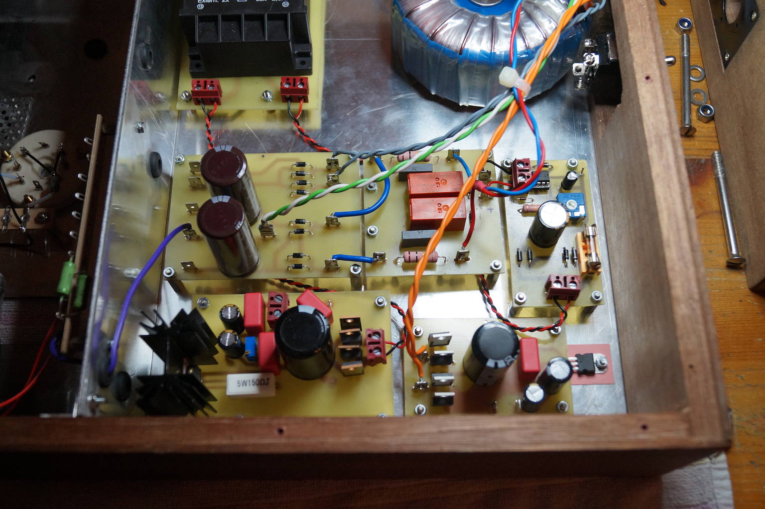

Enkele plaatjes met hoe het er nu voor staat.
Berichten: 15179
Gloei er al op gehad :?:
Berichten: 6150
Nee nog niet,moet eerst nog iets maken om de gloeitrafo af te schermen van de ingangen.
Soort alu H profiel er omheen zetten denk ik aan.
Of misschien is een plaaje alu voor de ingangspluggen al voldoende.
Berichten: 15179
Nou heb je zoveel ruimte, kies je de meest ongelukkige plek, precies voor de ingang. Lijkt me niet handig.
Berichten: 6150
Ruimte,valt wel mee.
Onhandige plaats Ja.
De ruimte tussen trafo en ingangen is 5cm.
Eerst maar eens proberen zo.
