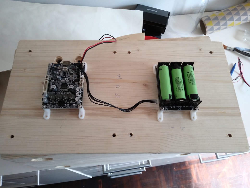

Hoe ga je dat precies met die 18560 batterijen doen?
Ik heb namelijk nog een boombox staan maar als ik daar batterijen in stop loop ik erop leeg omdat er maar liefst 10 in gaan en de levensduur ook wat tegenvalt.
Zou mooi zijn als ik er een oplaadbaar accupack in kan zetten, vandaar mijn interesse.
gr Erik

Bij het sure bord zit ook een 18650 bordje met over en ontlaadt beveiliging en balansering ivm lithium.
19v er op en hij laad zelf bij.

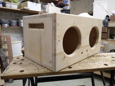

Gisteren de frees over de kanten gehaald en de bandschuurmachine ter hand genomen, een aantal minder mooie plekjes moet ik even vullen en dan een eerste laklaag er overheen.
Ik wilde donkere parketlak gaan gebruiken maar toen ik de box met een vochtige doek afnamen en hij iets donkerder werd vond ik het eigenlijk ook wel mooi... op zoek naar een meubellak welk hem een iets warmere tint geeft dus, daarna met matte blanke lak afwerken.

Shadow schreef:
Netjes hoor!
thx
sjons schreef:
Nice, benieuwd naar het eindresultaat...
Ik ook...
Vwb het lakken...
Heb ik een sealer nodig om kleurverschil tegen te gaan ? Of is het bij massief hout niet zo dat de kopse kanten meer "zuigen" dan de rest ?

Minder als bij geperste plaat...

Hmm, ik zal maar een testje doen.

Je kan het hout ook kleuren met waterbeits en daarna aflakken.

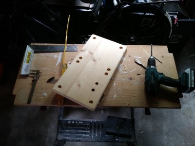

Net nog wat gerommeld.
Gaten voor de aux en 19v aansluiting gemaakt. Het gat voor de aux moest echt heel dun ivm weinig schroefdraad, dit ging een beetje mis en heb ik hersteld met schuurstof/houtlijm.
De pootjes kwam en ook binnen, nu heb ik alles in huis dus kan hij afgemaakt worden, enkel nog sleuven frezen in het achterpaneel voor de bedrading welke tussen de bordjes komt anders sluit het niet netjes.
