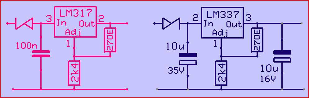

- Eerste puntje is over de voeding, omdat er wat opamps gebruikt gaan worden heb ik een symmetrische spanning van + en - 12 VDC nodig.
In het schema van Raylectronics is dat gedaan door een weerstand van 10 K bij 2 Watt en een Zenerdiode te gebruiken.
Nu wil ik dat graag gaan doen door ook twee zware weerstanden te nemen en daar een tandem 317/337 erachter te zetten.
Ik heb ongeveer 69 a 70 Volt, ik wil graag 16 volt overhouden, aftrek is dus 53 volt. ik verwacht zo'n 100 mA nodig te hebben.
Als ik dan reken dat 53 gedeeld door 0.1 kom ik uit op 530 Ohm ?
Nu lijkt me dat een beetje weinig als ik dat vergelijk met de 10K die Ray gebruikt ?
Die + en -12V is enkel voor het offset-regel IC.Van de stroom die door de 10k gaat is 5mA voor de zener en 1mA voor 't IC (ong.).
Wat moet je met 100mA :? .Met opzet is die voeding samen met de versterker en niet afzonderlijk.Als de versterker zou aanstaan zonder voeding voor 't IC slaat de boel op hol.Beter niet voor nog iets anders gebruiken.
100 mA was maar een gok. kan ook net zo goed 50 mA zijn.
Ik ga ervan uit dat de 317/337 tijdens bedrijf ook nog wat verbruiken, Ledje erachter ter indicatie.
Dan het offsett schakelingetje, en een schakeling met een opamp om een symmetrische ingang om te zetten naar a-symmetrisch.
Re: Overhaulin' : Elektuur Crescendo 1983 Eindversterker.
En dan nog, de LM317HV mag maar 60V, is kiele-kiele. Of er ook een LM337HV bestaat ? (nog) niet nagezien.

Het probleem met weerstanden is dat het spanningsverlies stroomafhankelijk is :o :lol:
Je zou tussen de stabilisators en de (hoge) voeding deze kunnen zetten.Kan wel tot 50mA zonder te heet te worden :sure: .

Kan ik er dan niet beter een van 5 Watt nemen, en met een wat hogere spanning ?
Zoals deze : http://www.eoo-bv.nl/index.php?_a=viewP ... ctId=13845
Je krijgt je 12V (verbruik) + 31V (LM3xx) + 27V (zener)= 70V.
Bij 50mA , 0,6W (verbruik), 1,55W (LM3xx) en 1,35W voor de zener.Aardig verdeeld niet ? Wel onvoordelig :-$ .
sevenup schreef:
Zoiets zou ook kunnen
Denk 't niet :o ,Ray zweert bij de LM's :lol:
Wat die zeners betreft, staar je niet blind op die 2,5 of 5W .Dat haal je alleen met de diode met een heel korte verbinding op de print solderen met een groot koperopp. voor de koeling.
Het opwarmen bij dit soort behuizingen in vrije lucht (of bijna geen koeling) gaat met iets van 50°/W .
Als je dan van zo'n 40° omgeving (in de versterker) uitgaat en een max. van 140° van de chip mag je dan hoogstens (140-40)/50=2W opstoken.
Hebben de LM3xx ook nog koeling nodig indien ik het volgens dit voorbeeld uitvoer ?
Bij 50mA , 0,6W (verbruik), 1,55W (LM3xx) en 1,35W voor de zener.Wel onvoordelig :-$
Ze worden ook wel goed warm (zoals de zener), maar dat mag.
Een TO220 heeft zoiets van 40°/W , komt er hier 60° bij.
De diodes over de LM's had ik er niet bij getekend.Kan nooit kwaad maar is hier misschien niet nodig, geen dikke C aan de in.
PS even 't ontbrekend deel toegevoegd :lol:
pvanlingen
Berichten: 1587
Locatie: Dronten
Bericht door pvanlingen »
Ray, luister nou naar Anne. #-o
De voeding voor het DC regel IC doen zoals het op het schema staat, en als je verder nog een
plus en min spanning van 12 volt nodig hebt dan met een aparte printtrafo (bv 2 x 15v 3,2VA)
en twee 12V spanningsregelaars.
Paul.
PimDriessen
Berichten: 1452
Bericht door PimDriessen »
Hoi Ray,
Maar ik zou geen LM317 in mijn versterker zetten, moet je zo`n ding eens belasten en aan de scoop hangen dat wil je niet in je geluid hebben wat daar voor een troep uitkomt.
Neem een schema van de Sony TA-N900 of TA-N901, daar staan zeer bruikbare voedingen in, discreet opgebouwd.
Groet,
Pim
