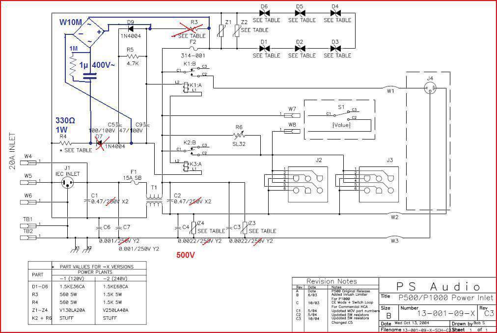

Nog even een vraagje over het gewijzigde schema van Anne.
- De 1 Meg weerstand moet wat voor vermogen hebben ?
- D7 vervalt, dus die plek openlaten ?
Re: Reparatiepoging PS Audio Powerplant 500.
D7 vervalt en laat een grote leegte achter :lol: , niet weer doorverbinden !
Die 1M ,neem er maar 1W voor, niet vanwege dat ie zo heet wordt maar komt bijna de netspanning over, beetje hoog :wink: .
Zit er enkel voor de veiligheid, na uitschakelen ontlaad die de 1µF daar.
In dat geval zet ik wel twee stuks van 470K in serie, of 2 x de 2M2 parallel,.
Een 1 watter van 1 meg is moeilijk aan te komen. was al aan het kijken geweest bij EOO.
Ach, 't is maar om die C te ontladen, zet er dan gewoon 2M2 in.In TL-buis balast zitten ook wel 's een dikke C en dan 10M erover.Kwestie van hoe lang je wil wachten voor de spanning is weggelekt.

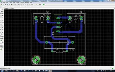

En een printontwerpje gemaakt voor de aanpassing van het AC Input Board.
Even reageren, om je niet teleur te stellen :sure:
Een draadbrug ! [-X :lol:

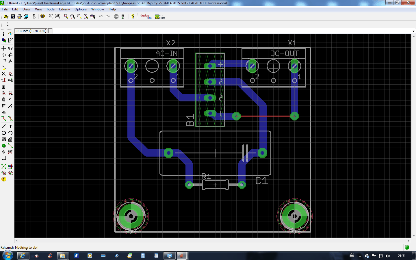

Wel, dat komt meer omdat ik op zoveel mogelijk plekken een tussenruimte van minimaal 6 mm wilde aanhouden.
Het blijft toch netspanning, nietwaar. dus enige voorzichtigheid is wel geboden...
maar ik zal er morgen nog eens naar kijken of het anders kan.

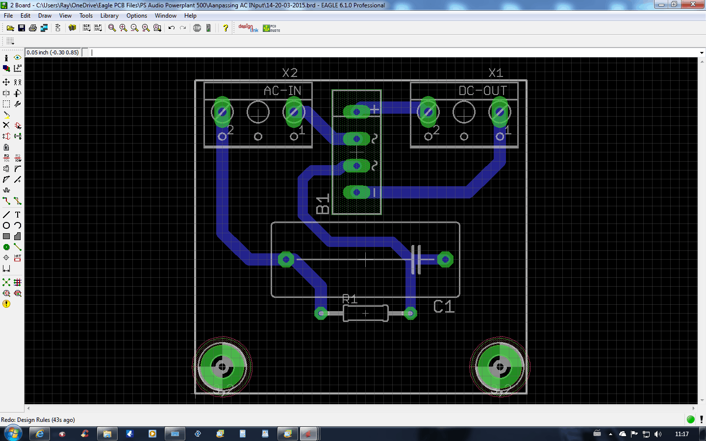

In principe is 1.25mm spacing voldoende op een print voor 220V op een buitenlaag. Ik weet niet hoe nauwkeurig je kunt etsen, anders kun je er voor de zekerheid iets boven gaan zitten.
1.25 mm ? :idea:
Ik heb altijd begrepen dat dat minimaal zo'n 5 mm moest zijn... :-k
Berichten: 15172
Ik denk dat je de afstand bedoelt tussen het deel waar 230V op staat en dat aangeraakt kan worden, zoals de kast. Dit moet inderdaad 6mm zijn.
Op de pcb zelf hoeft dit niet, ik gebruik zelf altijd deze calculator:
http://www.smps.us/pcbtracespacing.html
Voor 230V wordt dit:
Okee, jij bent de pro, daar ga ik niet tegenin. :wink:
De suggestie van Anne uitgewerkt :
