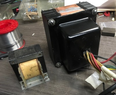

Anne ik hoop dat je gelijk hebt met de berekeningen , en ik denk ook dat het zo is ,
Maar blijf het raar vinden Even dacht ik vanmiddag dat het allemaal op een misverstand draaide
Met A + A en A+ Maar dat is het niet
Ook nog even gedacht aan HF netwerken maar 50hz is nou niet echt HF .
Dat je die altijd met een afsluit weerstand moet afsluiten 50 of 75 ohm voor je kan meten.
Dus dat ik bij deze trafo op 0-5ohm 1 volt aanleg Dat ik dan de loshangende met een weerstand van18K in dit geval zou moet belasten
En dan kom je wel op 9K impedantie
Maar dat is de boel aanpassen om toch maar gelijk te hebben
Iedere met buizen bouwende Audiofiel die ik die gü8 liet zien Was van
zooo daar heb je iets goeds
Misschien goed voor een Amp met EL91 ? Die is iets van 15k.
Zal ze op de plank zetten Anne
als je er een toepassing voor weet behalve als bootanker of paperweight
Dan hoor ik het graag

AD9000
Op 7 ohm LS aansluiting 1 volt A A geeft 35Volt
35x35=1225 x 7 = 8k5
Kan het niet mooier maken :D
De GÜ8
1 volt op 0-5 ohm op AA = 61,4 V rms
61x61 =3721 X5 = 18K :( :cry:
Nog eens 1 Volt nu op 0-15 ohm = op AA 35,8 Volt 35.8x35.8 = 1225 x 15= 18,4K :( :(
Enige manier om die Gü8 te kunnen gebruiken is op 0-15 ohm een 8 ohm LS te hangen
Dan wordt het 1225x8=9k8 is goed voor 2x6P14 ( EL84 ) O:)
Maar niet op 0-5 dat is 18K op AA

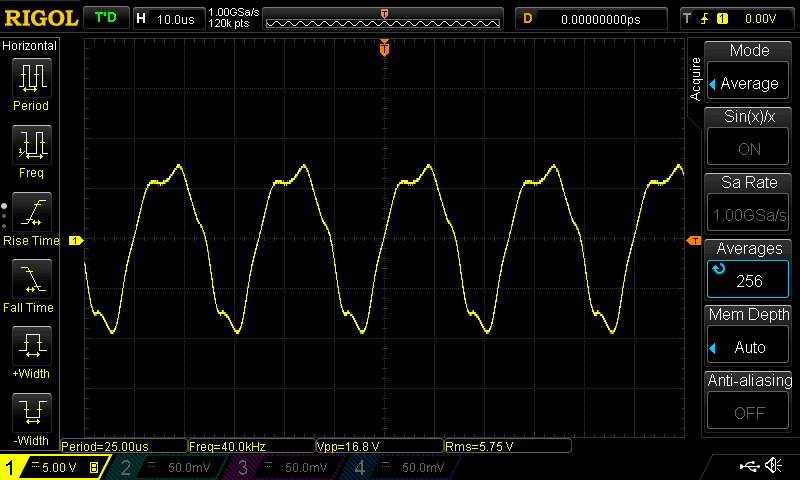

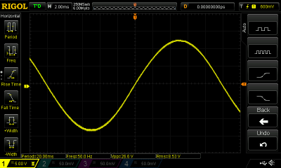

Paar plaatjes
weet niet of iemand hier antwoord op kan geven
GU8 in de HF10 geplant LS op 0-15ohm 8ohm
vond het allemaal erg beroerd na de wisseling van de UGT,s
De GU8 is een beetje geprezen om zijn kwaliteit
Daar kon ik me niet in vinden
Heb eerst het hele toonregel circuit omzeild in de Philips HF10
Blokje er op Niet echt slecht :D (weet niet meer o dit met of zonder NFB is )
De Blok wordt mooier op 4 ohm maar haal dan geen 10 Watt meer
Een Sinus er in gestopt
Tot 10 KHz gaat het goed
Er boven wordt het steeds rottiger :(

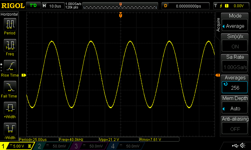

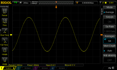

De Terug koppeling los genomen bij de LS uitgang
Dat ziet er prima uit met ook nog wat vermogen O:)
8.1Volt RMS
zelfs tot 40Khz O:)
7.6Volt RMS
nog even die Terugkoppeling weer vast
gauw weer los :-&

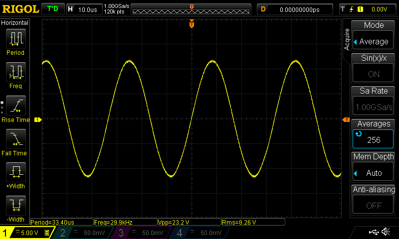

zelfs nog 8.2Volt RMS Zonder die NFB
dat terugkoppel circuit voor de Philips trafo is duidelijk niet goed voor de GU8

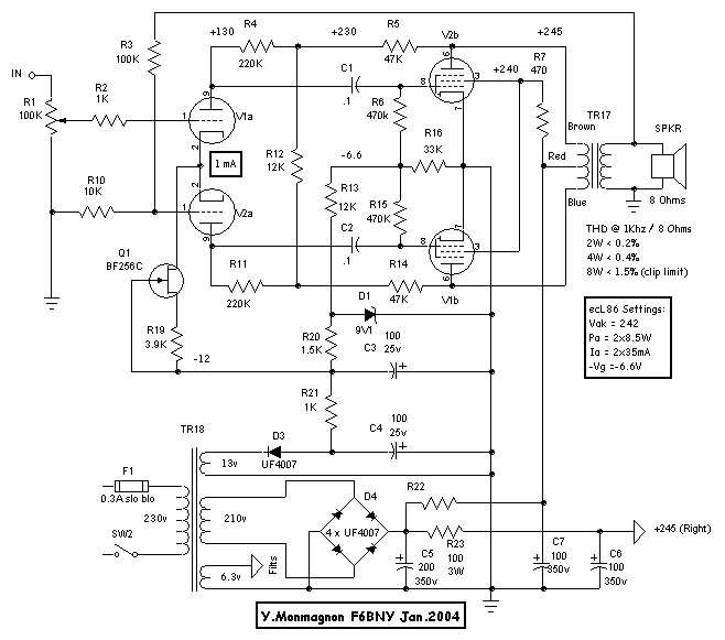

Anne die GU8 0-15 ohm aan LS 8 ohm en A A naar twee PCL86
De buisjes PCL86 kosten ook niet alles 5€
Moet toch kunnen ? Of zeg je dat wordt niks :(
Re: Moderne HF10/Mengyue Mini 10W push-pull buizenversterker.
Och, er kan een heleboel.Moet je weer 13volt voor de gloei vinden.Of zoiets als wat mtb heeft gedaan.
En wat ga je dan doen met die russen, dat kan nml ook en wel 6volt :?
Welke Russen Anne de 6P14 ( el84) of de 6N3 (6l6)
Ik meen te mogen begrijpen dat dat Niet kon met die gü8 :shock:
Dus ik probeer die bovenkamer te laten werken :think:
De imp was te hoog voor Russische el84 in de HF10 die moet een RAA van 8K ohm hebben
Idem voor 6N3c = 6L6 buis kon niet genoeg stroom spanning etc ben het al vergeten
Die versterker met 6L6 moest toch een trafo met RAA van 5K hebben ?
Dus als de RAA te hoog is voor een EL84 op 300-325 volt
Dan een buis erbij zoeken die richting die 12K zit van de GU8.
:idea: PCL86

Die LO PP25
Die zijn RAA 8K met 4 of 8 ohm LS Die zou ook dan bruikbaar zijn bij die 6N3 :!:
En kost iets van 45€
Tweede vraag dus Anne of die Nettransformator geschikt is
Levert hij genoeg stroom :?:
De Spanning :?:
Ik kan de 30-0-30 eventueel in serie zetten met de 270 Volt.
Dan kan ik naar 300 of 330 volt AC Maar dat zal niet nodig zijn

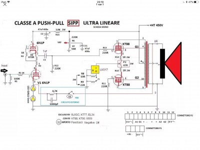

Dit schema gevonden is wel voor een KT88 maar gaat om het idee O:)
De LM317 daar vond ik in de kathode met een omschakeling Ruststroom ? Stand-by of Klasse A :?:
Zinvol . :?:
Dan zou de toon regeling ervoor moeten komen anders werkt de Feedback niet

Dat is zo'n Oddwatt geval, beetje simpele PP.
Die Poolse trafo ziet er wel goed uit, met 25W wil dat wel met 6L6 versterkers met niet te hoge voeding. Voor stereo wel rekenen op ruim 200mA (350V)

Dat schema wat ik geplaatst heb zie je niet veel heil in ? Is dat een hoop herrie ? En geen beste eigenschappen
dat wat eerder gepost werd is voor 5 K en geen fixed bias
Dit
Dan kan ik ook gewoon ieder anders schema pakken
Zoals van de HF10 die heeft ook fixed Bias :-k dat is het principe
Alleen andere aansluitingen, andere buisvoeten, andere spanningen , andere Weerstand waarden ,
Dan blijft er niet veel van over :think:

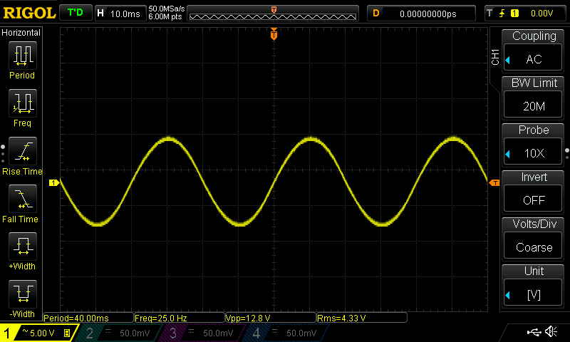

Vanavond die GÜ8 getest in de HF10 van 1 kHz tot 20 hz
Bij 1 kHz 8 volt rms op 8 ohm = 10 Watt bij 50 hz idem 9 tot 10 Watt
bij 500Hz zelfs nog meer maar :!: daaronder moet ik steeds minderen in het ingangssignaal
bij 30 Hz is er nog 5.7 volt uit te krijgen met een nette sinus
bij 25Hz moet ik weer gas terug nemen Zie plaatje
Een tandje meer en ogenblikkelijk iets wat nergens op lijkt ( of je een schakelaar overhaalt )
Om het weer goed te krijgen moet ik het ingangssignaal terug nemen tot bijna 0 ,daarna weer iets opdraaien kan ik die 4 volt RMS weer halen
Dus vermoed ik dat de versterker dan oscileert maar 2 Watt is ruim 6 dB minder tov 500Hz 11 watt
Dat heb ik ook gemerkt op de hogere frequentie,s
Alleen dan heb ik niet of het de volume knop met elastiekje bedient en het scoop signaal er achter aan rent.
Maar zolang ik van het punt van oscileren vandaan blijf lijkt :!: het goed
Maar het is NIKS #-o

Anne die HF10 met die GU8 gaat oscileren boven een bepaald volume
Als ik op de AA meet op de trafo ook via 2x 100 K op AA naar Mn meetpennen gaat hij oscileren
Vind het eigenlijk maar vreemd dat gedrag Hoe leer ik die HF10 dat af !
