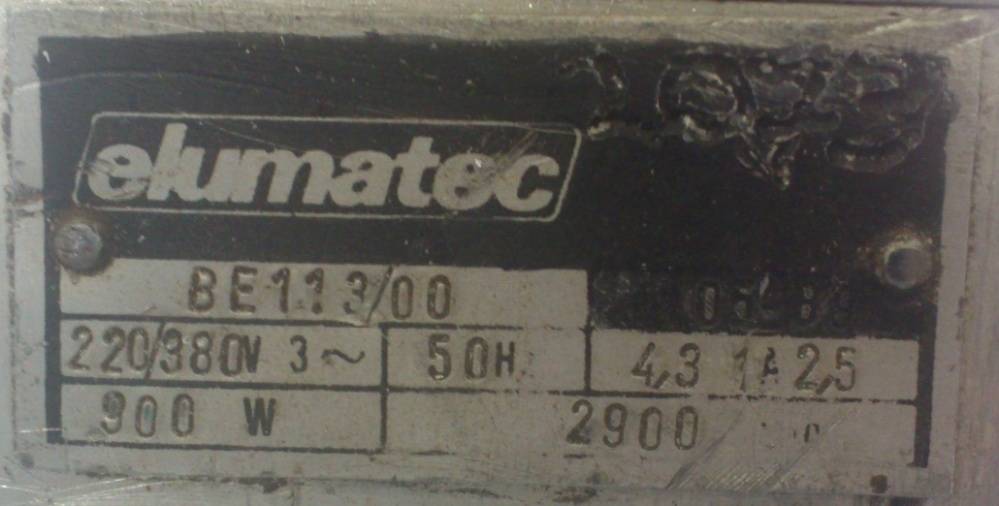

Het is een 900W luchtgekoelde spindel van Elumatec.
Dit was met een 6mm freesje op iets van 5mm steekdiepte dat zou voor zo'n spindel toch echt geen probleem moeten zijn.
Kwa stroom geeft ie iets van 0,6A aan (lijkt me ook wat weinig).
Bij 50hz zou ie een max toerental hebben van 2300 rpm. Maar de vorige eigenaar liet hem geloof ik zonder al te veel problemen iets harder lopen.

Zie plaatje voor gegevens van de motor.
De VFD is een huanYang 1,5KW chinees.

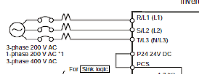

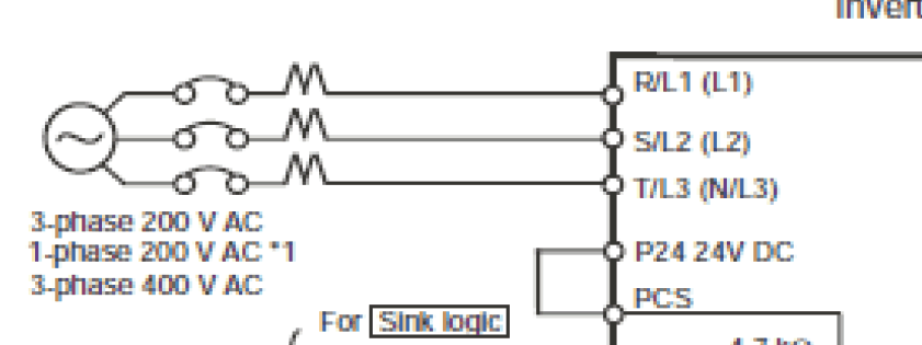

Heb het lek al boven, zal straks even laten zien hoe je de RST ingangen aansluit bij een 1 fase net aansluiting.
Berichten: 28479
Re: Bouw Nieuwe CNC machine met uiteraard meer budget als nr
Je moet het volgende doen:
De fase van je netaansluiting sluit je aan op de R EN S aansluiting de nul komt op de T aansluiting:
Plaatje is van een Omron trouwens, bij de chinees moet je tussen de regels doorlezen: :lol:
Hou er wel rekening mee in deze setup dat de motor nooit zijn volle vermogen kan leveren, je stuurt hem immers aan met 220V ipv 380.....

Kun je de Fase dan zo doorlussen?
Zit die C intern al tussen de poten gezet? Anders heb je immers geen fase Draaing?
Voor wat betreft het niet benutten van het volledige vermogen daarvan ben ik op de hoogte. Maar als een 350W bosch het kon doen dan moet deze het toch zeker kunnen?
Even twee plaatjes als vergelijkings materiaal.
Berichten: 28479
Gewoon de R en S doorlussen, heeft niks met een C te maken. De VFD stuurt driefasig uit, maar als je 1 van de ingangen van de VFD niet aansluit wordt 1 wikkeling niet aangestuurd. Hij draait wel, maar totaal geen vermogen.

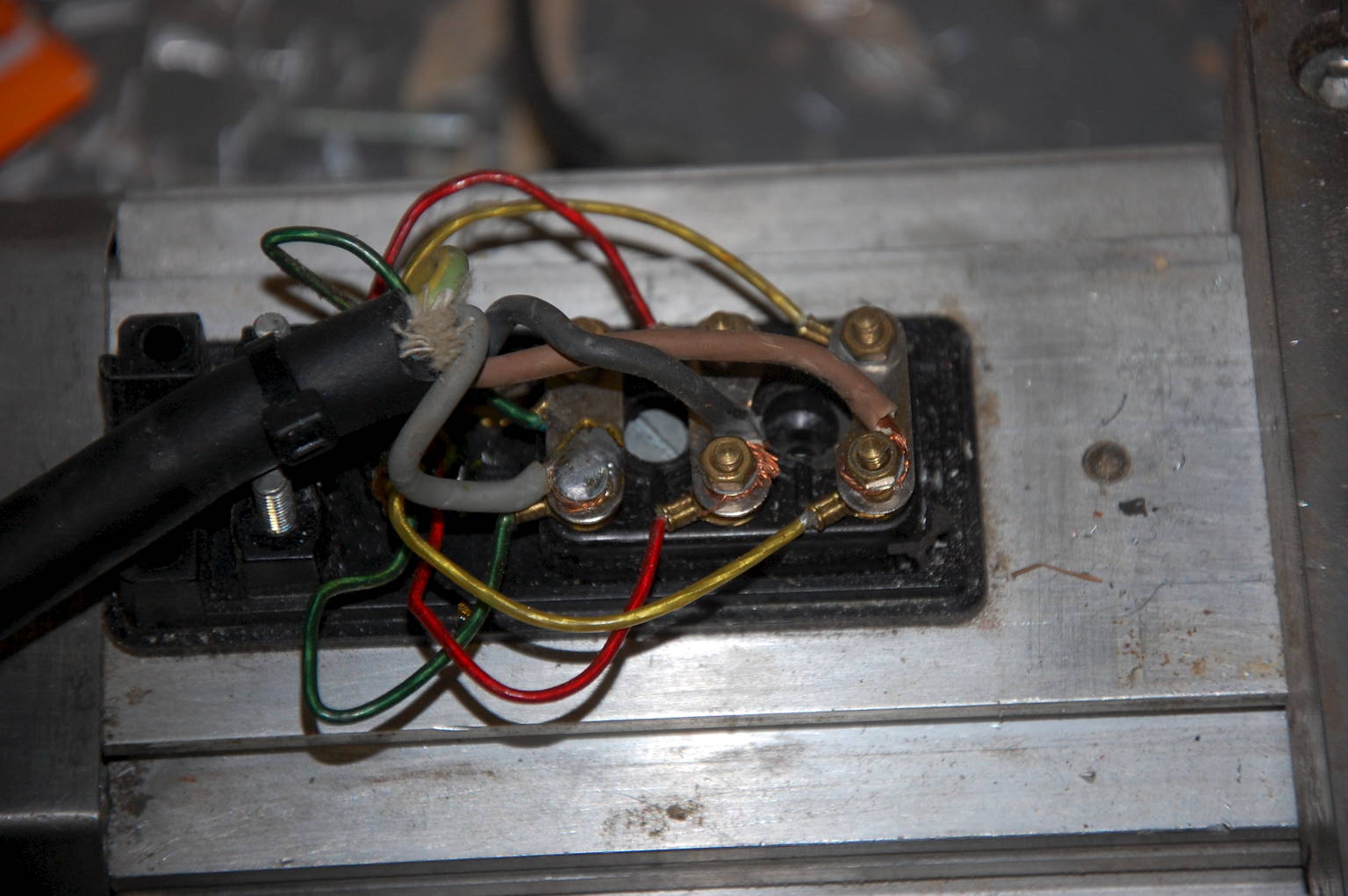

Maak eens een foto van de aansluitingen op de motor. Ben benieuwd of ie in ster of driehoek bedraad is.

Voor een foto van hoe ie is aangesloten zou ik de boel open moeten draaien. Zal dat later nog wel ff doen.
Berichten: 28479
Als dat een actueel toerental is, dan zou het mij niet verbazen dat de motor in ster geschakeld is.

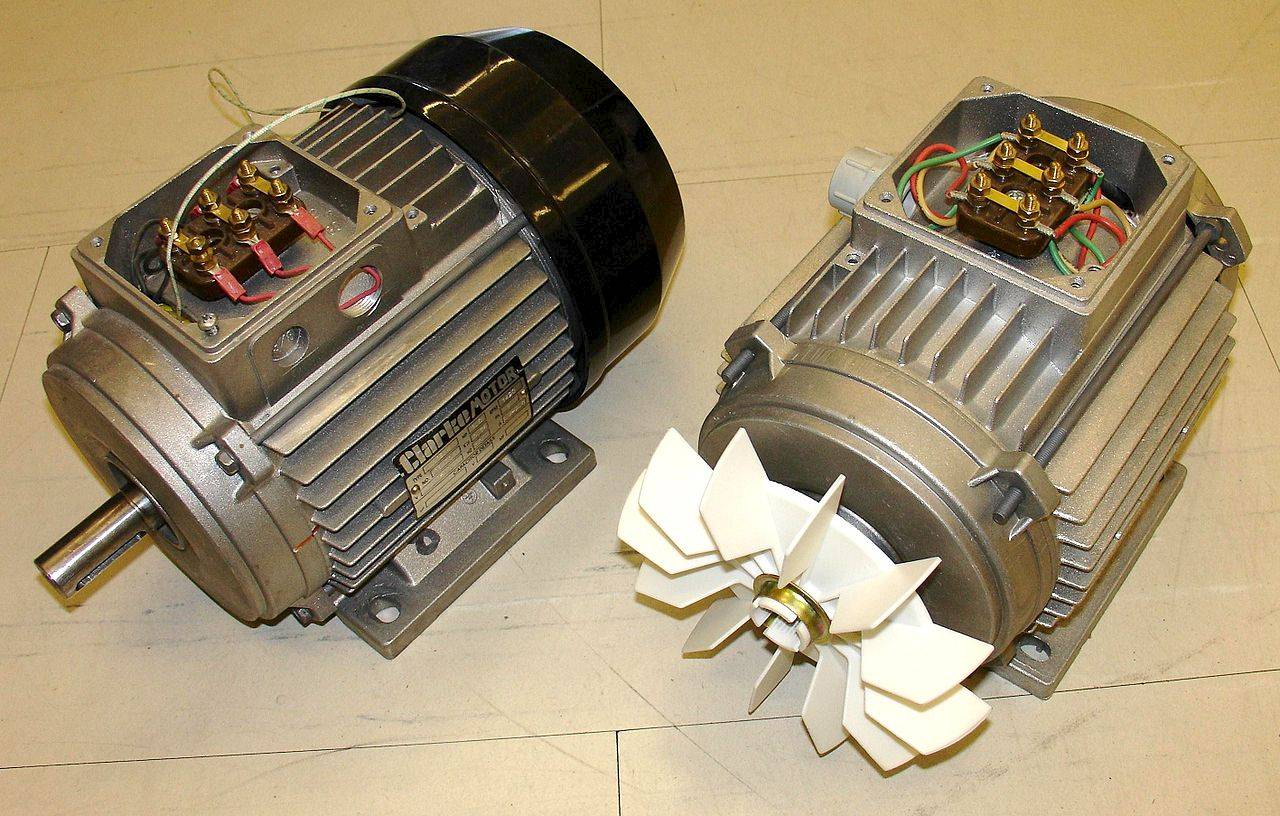

Plaatje
hrscharft
Berichten: 1507
Locatie: Delfzijl
Bericht door hrscharft »
Ik begrijp nu alleen even niet hoe de motor dan inwendig gewikkeld moet zijn....
En of ie A nu in ster of driehoek geschakeld staat en B ik hem uberhaupt in driehoek kan/ mag schakelen.
Het lijkt er op na nog wat verder gegoogled te hebben dat ik hier een zogenaamde Dahlander motor te pakken heb.....
De motoren op het plaatje lijken idd op dezelfde manier aangesloten.
Iemand enig idee hoe nu verder?
Berichten: 8114
Het lijkt op driehoek, bij ster zou je ook een aarde verwachten.
ook zou je dan op 380 moeten draaien als je in ster wil.
kijk hier maar.
http://virtueelpracticumlokaal.nl/draai ... tor_nl.htm
Berichten: 28479
Meestal staat in de binnenkant van de aansluitdeksel aangegeven hoe de bruggen moeten staat voor ster of driehoek.
