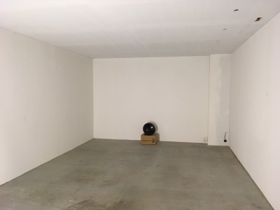

Ik wil ook al na gaan denken over aankleding, vooral wat akoestiek betreft, zowieso wilde ik in alle vier de hoeken zware gordijnen ophangen, maar denk ook aan absorbers aan de muren, vermomd als lijst met een nette poster erop geplakt b.v.
Iemand nog ideëen of suggesties wat dat betreft? Uiteraard hebben DIY oplossingen de voorkeur, dit is tenslotte een zelfbouw forum.

Ik verwacht teveel echo door reflecties, da's nu al goed hoorbaar in de lege ruimte, dus denk niet dat de gordijnen in de hoeken hier veel soelaas gaan bieden.

Ik zou trouwens de ruimte ook gaan meten,
Zo moeilijk is dat helemaal niet. Met ARTA kun je heel mooi zulke metingen doen.
Normaliter gebruik je daar zo'n heel-veel-kantige speaker voor, maar een conventionele speaker op zijn rug doet het ook redelijk.
Aangezien de ruimte nu leeg is, kan dat praktisch ook veel makkelijker.
Paar posities en klaar.

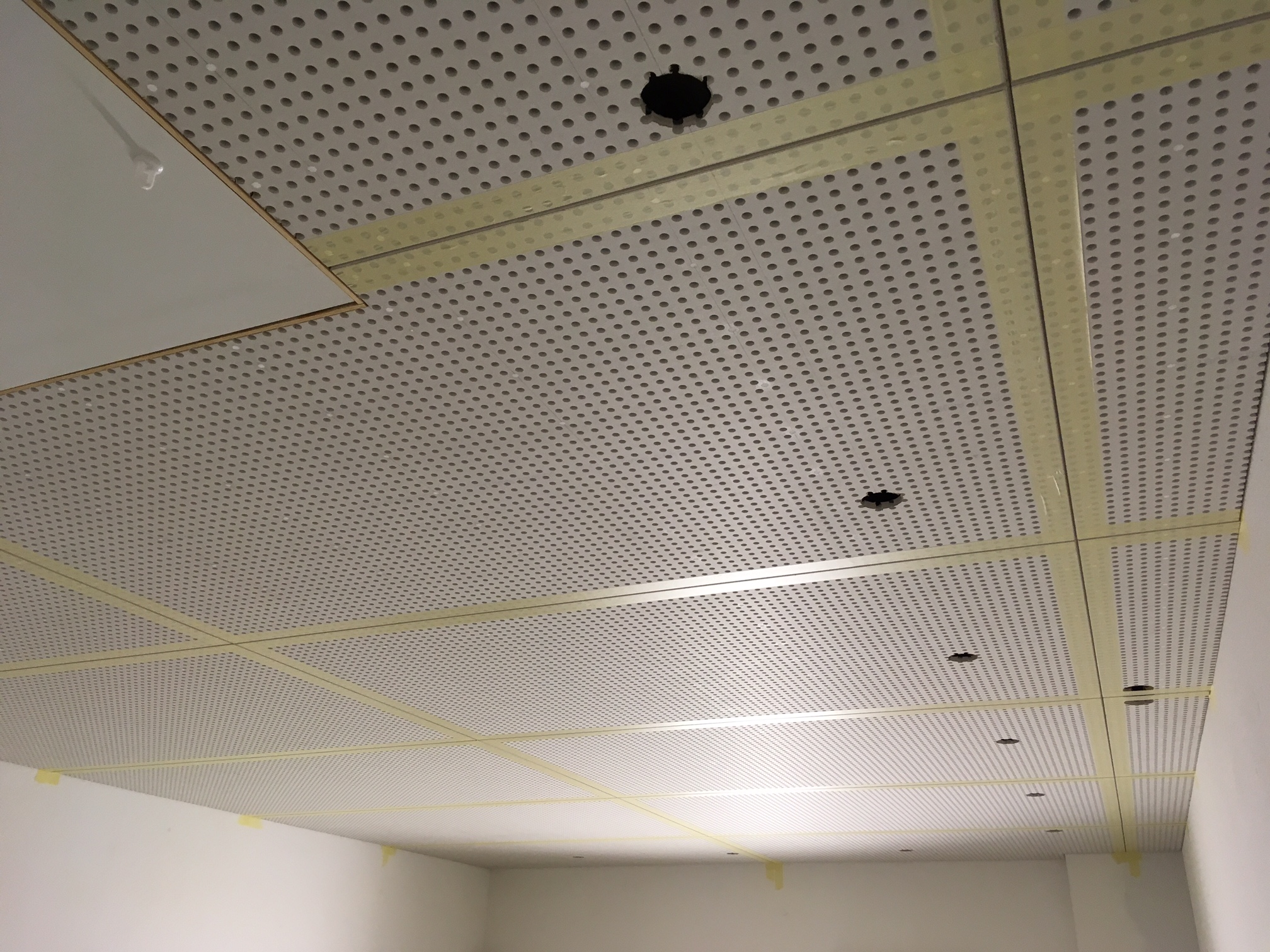

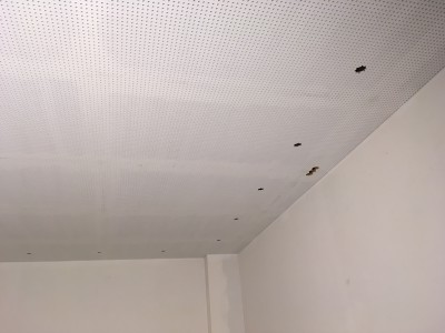

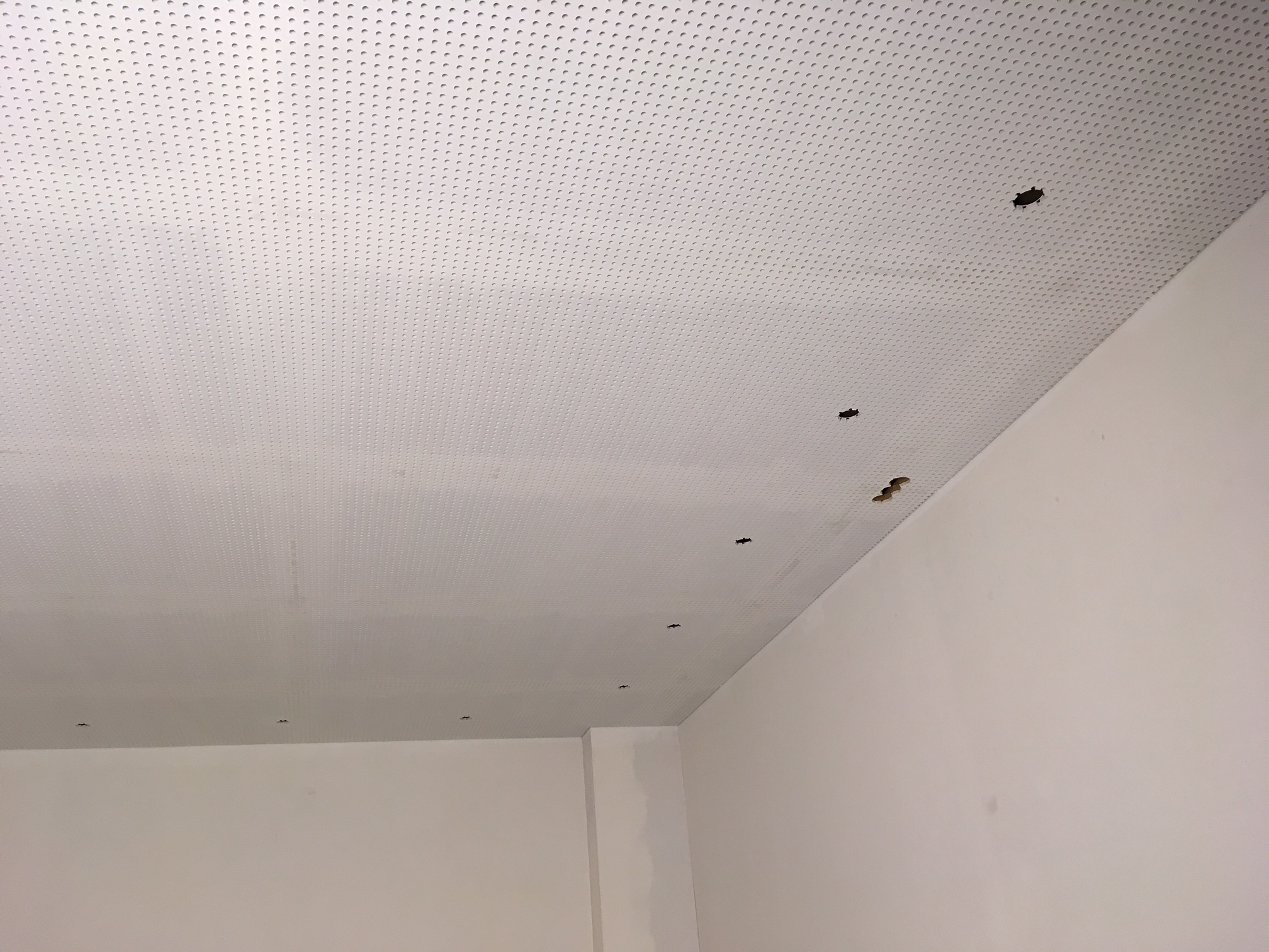

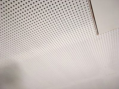

Inmiddels ben ik weer een stuk gevorderd en is het plafond nu één geheel nadat ik gisteren de naden dicht heb gezet met voegengips. Eerst de boel afgeplakt zodat er geen gips in de gaten zou komen en toen voegengips in een aantal lege kitkokers gedaan en heerlijk relaxt met de kitspuit de naden 'afgekit' daarna vlak getrokken met een vlakspaan en na 45-minuten de restanten afgestoken. Nacht laten uitharden en vanochtend de boel vlak geschuurd en het complete plafond in de diepgrond gezet en pakweg 2 uur later in de eerste laag verdunde latex.
Ik heb ook even een Dayton 15" subwoofer driver losgelaten in de luisterkamer, dan kan hij alvast op verkenning voor z'n vier grote broers en zussen, d'r komen namelijk een aantal 18" subwoofers te staan, met een nette DS8.0 achterop, dan heb ik straks voldoende headroom voor zelfs de grootste dinosauriër die de kamer in komt stampen.

Jazeker, maar eerst een vloer erin, Fermacell 2E32 platen die rondom vrij tegen een glaswol strook komen te liggen, geen half werk deze keer.

Leuk dat je meeleest! Ik wilde in ieder geval de afmetingen en 't plafond op orde hebben, daar kan je namelijk achteraf weinig aan veranderen, de rest valt later nog aan te passen. Als straks de vloer erin ligt, met vloerbedekking, de gordijnen hangen en ook de luisterbank erin staat ga ik eens meten om te kijken waar ik op uitkom. Je hoort nu duidelijk nog echo's als je in je handen klapt, maar goed, da's ook logisch, het is een rechthoekige ruimte met drie wanden van beton, een keiharde betonnen vloer (500kg/m^2 max. belasting) één buigslappe wand van hout/gips en een gedempt plafond.

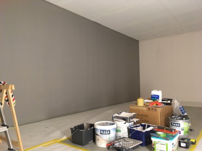

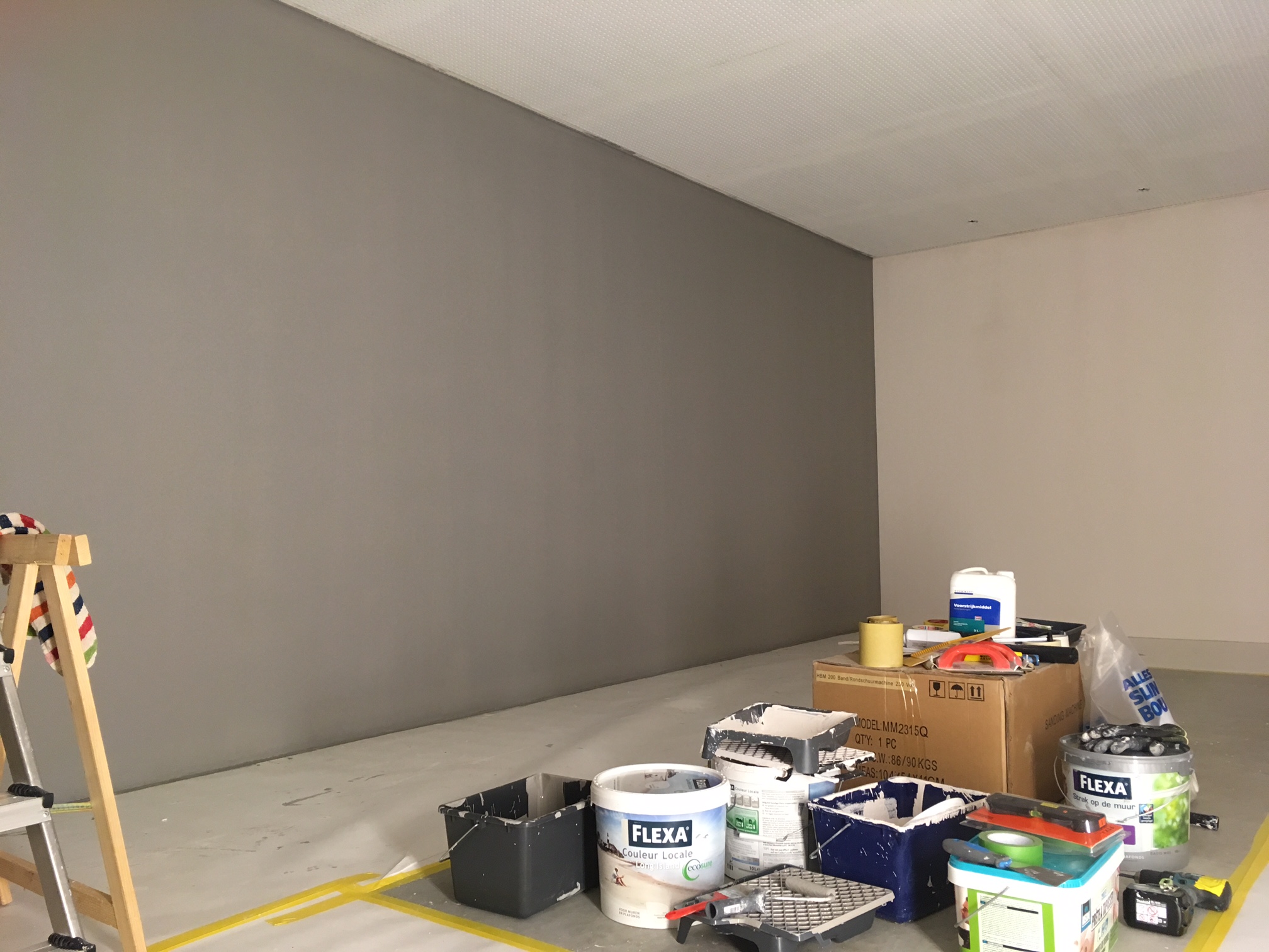

Vandaag heb ik 10-liter latex op de muren gerold en alle wanden hebben nu één laag latex gehad, dat worden er twee want het is niet dekkend, de kleur is overigens Flexa Couleur Local - Long Island - 2505. Eén wand, waar straks het projectiescherm aan komt te hangen, schilder ik in de donkerste kleur uit die serie, 4005, en doordat dit een zeer matte latex is hoop ik daarmee dat het projectiescherm er straks ook echt uit spat.

Zo, schilderwerk van de wanden is in principe klaar, vanmiddag rondom alles voor de 2e keer gerold en de muur waar 't projectiescherm komt te hangen twee keer in een donkerder kleur geschilderd, en ja, dit wordt fifty shades of grey, maar dan héél anders.
Morgen plinten langs 't plafond lijmen en het plafond nog één of twee keer witten en alle elektra afmonteren, stopcontacten e.d.

Je moet in elk geval met zo'n drie thema's aan de gang: de staande golven/eigentonen/modes, de vroege reflecties van vlakken dicht bij de bronnen en bij je oren die kleuring (kamfilters) en verlies aan richtinginformatie betekenen én de algehele balans tussen galm en direct geluid op de luisterplek. Die eerste is een uitdaging op zich, die twee laatste vormen samen een vaak lastig in te regelen geheel omdat ze elkaar beïnvloeden. De demping die je in het plafond hebt gerealiseerd is mogelijk nog te specifiek voor frequenties boven 100Hz of nog hoger, dat kan ik eigenlijk niet goed waarnemen zo, maar hou rekening met de mogelijkheid. En overleg met Gerhard, die is volgens mij met dezelfde dingen bezig en heeft wel een bakje ervaring.
