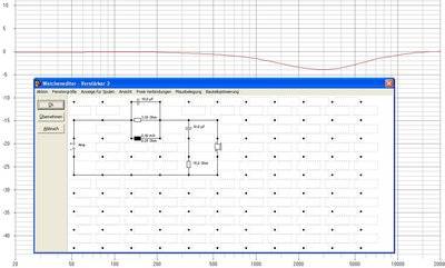

geen 150 euro uitgeven. Niet doen voor een paar onderdeeltjes die bij elkaar gehusseld zijn zonder kast parameters.
Dan beter op je gehoor. Vervang een keer een spoel of condensator door een andere en beoordeel wat het doet,
Met dank aan ArjanK:
"Met de waarde van de weerstand kun je wat spelen, maak je hem groter dan wordt ook het gebied dat gedempt wordt groter. Maak je de waarde van de spoel groter dan zal het gebied dat gedempt wordt naar beneden verschuiven, voor de condensator geld dat als je deze kleiner maakt dan zal het gebied dat wordt gedempt naar boven schuiven.
Dit soort netwerkjes zijn naar mijn idee best "flexibel", gehoormatige afstemming is mogelijk als je maar een uitgangspunt hebt.
In het netwerkje zit ook een RC, doe zorgt ervoor dat de impedantie ook in het hoog vlak blijft waardoor het LCR netwerkje goed functioneert."
Toelichten, dat is dus naast het parallele gedeelte met L en C en R (spoel, condensator, weerstand) nog een R en een C tussen + en -
Rechts in het plaatje

Als dat filter die van het fotootje uit de Hobby Hifi is begrijp ik wel dat die 150 euro moeten kosten.. Mundorf is nu eenmaal niet goedkoop te noemen.. wel goed spul, maar 't kost wel wat.
Maar ik zie ook niet veel anders dan een LCR kringetje gevolgd door een zobeltje ( is meer een impedantie-correctie-netwerk)
een paar Quick-and-Dirty formules zijn zo gemaakt, maar als je echt alle TS-parameters en kast eigenschappen wil gebruiken in de formules, dan wordt 't toch wel wat moeilijker..
De curve van een dergelijk netwerk is echter zo grof dat de afwijking tov die quick-and-dirty formules misschien niet eens echt te beoordelen is.
