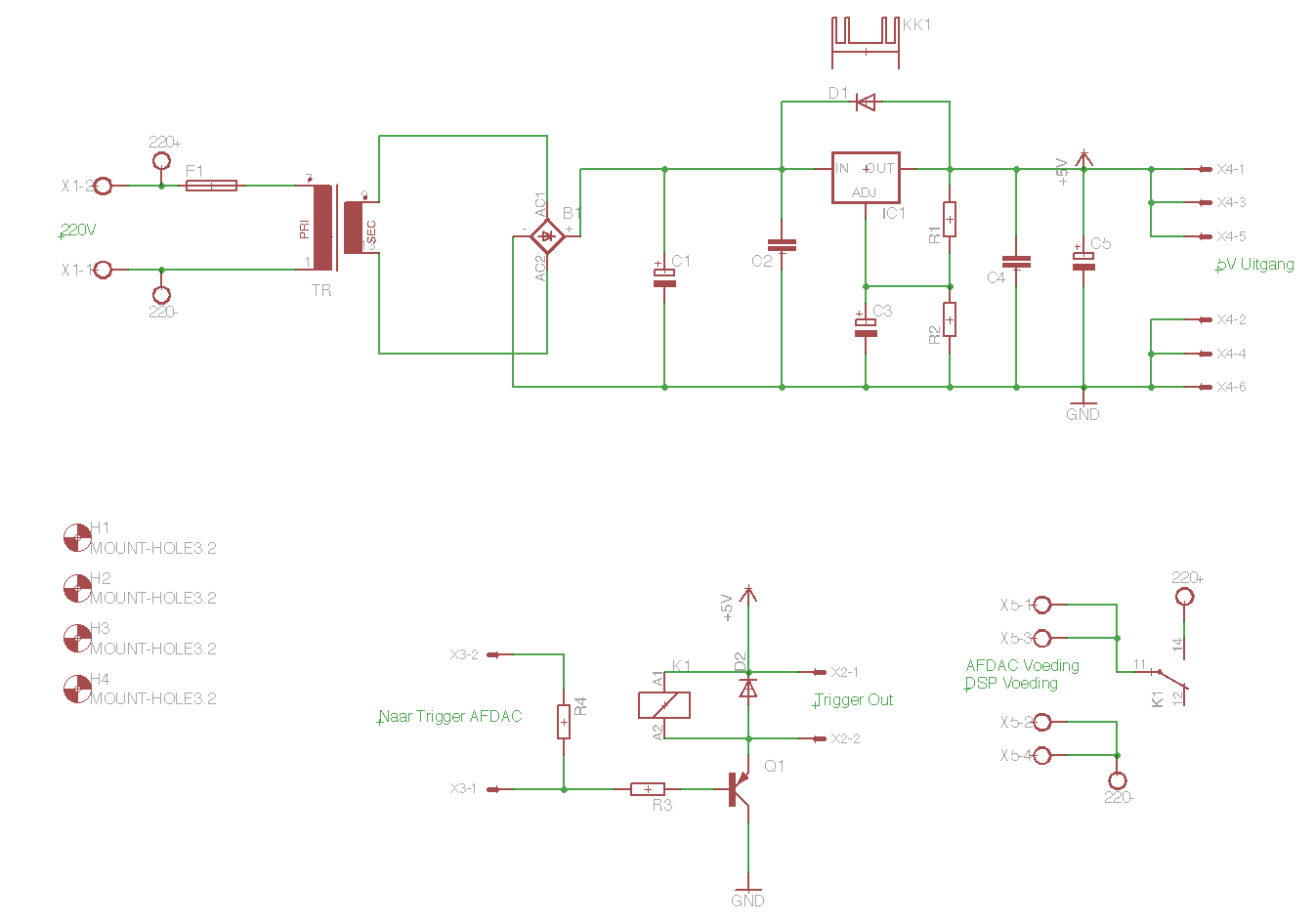

Aan het schema voor de standby voeding ook nog een relais toegevoegd waarmee de originele AFDAC voeding en de DSP voeding geschakeld kan worden. Om de BC547 op de controller print te ontzien schakel ik het relais met een eigen transistor, BD140. De BC547 hoeft dan alleen de Ib van de BD140 te verwerken. De BD140 is stevig genoeg om het relais aan te sturen en er is ook genoeg ruimte om straks de stroom te leveren voor 2 opto couplers die in de 2 eindversterker kasten komt te zitten. Verder wat meer aansluiting voorzien waar verbruikers op kunnen worden aangesloten.

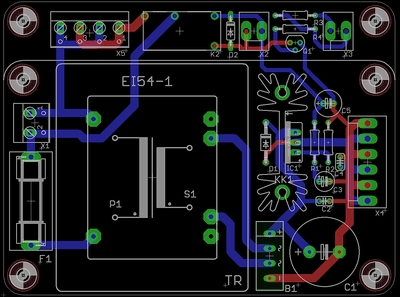

Vanwege de aangepaste opstelling van enkele componenten toch een dubbelzijdige print gemaakt, om te laten maken is dat niet duurder. Omdat ik de print zowel voor de standby voeding zal gebruiken maar ook als voeding voor de DSP heb ik het trigger gedeelte langs een zijde van de print geplaatst. Voor de tweede voeding zonder trigger zaag ik dat gedeelte er gewoon vanaf en rond de hoeken wat af of laat het zitten maar natuurlijk dan zonder componenten. Nog zitten dubben over de te gebruiken connectoren en besloten om voor het laagspannings gedeelte verder te gaan met molex'en zoals op alle andere AFDAC printen maar voor het 220 gedeelte schroefblokjes. Met triggergedeelte meet de print 10x7,5cm en zonder is de maat 10x6cm.

mischa72
Berichten: 4434
Locatie: Sittard
Re: [Longterm] MiniSharc + AFDAC2 + UcD
Bericht door mischa72 »
Ziet er goed uit Huib !
Alleen, mocht je het willen, vrijwel de hele print kan enkelzijdig als je een paar spoortjes om legt :wink:
Gr. Mischa

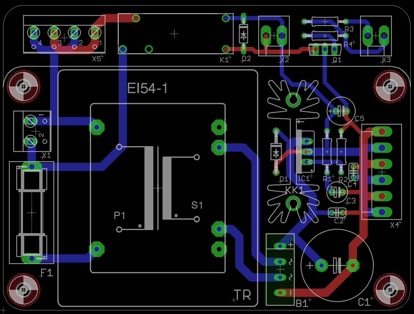

Bij Q1 zit een bijna-kortsluiting, zou daar de spoortjes wat kleiner maken.
Het zijn tenslotte maar stuursignaaltjes, die daar lopen.
Over de gerber viewers ga ik niks zeggen, totaal geen verstand van...
mischa72
Berichten: 4434
Locatie: Sittard
Terechte opmerking Ray. Ik hou zelf meestal aan dat de spoorbreedte 75-80% van de diameter van de pad is. Daarmee kom je meestal wel goed weg, vooral als het om stuursignalen gaat.
Groeten,
Mischa
Ik heb de print nog een beetje bewerkt en ben iets genuanceerder met de spoorbreedtes omgegaan want die hoeven niet overal even dik te zijn.
Iemand nog een idee over die teksten in de componenten die ik niet naar vector front kan omzetten? Of ben ik abuis dat dat je voor Itead alles in 'vector' moet aanleveren qua silkscreen?

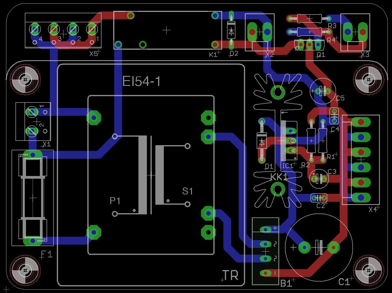

Ik zat nog even naar de trigger add-on te kijken, nog even gerekend, eigenlijk zou de BC547 op de controller print moeten volstaan om het relais en 2 optocouplers te bedienen maar aangezien het geen kwaad kan om ter plekke te schakelen laat ik die transistor zitten. Een BD140 is wel wat overkill dus ik opteer nu voor een BC327, kan iets meer hebben dan BC557 maar is niet zo zwaar aangezet als een BD140...
Strikt genomen zijn R3 en R4 ook niet nodig maar wellicht is het handig om R4 als een soort pull-up te handhaven en R3 beperkt de basisstroom/collector stroom door de 327 en 547 mocht dat om wat voor reden dan ook nodig zijn.
Ook een nog een foutje hersteld :oops: :oops: verkeerde relais uit de library gepakt..... Hierdoor wel nu ruimte om op de hoeken ook nog 2 bevestigingsgpunten te plaatsen.
Moet je niet de outline van het board een stuk omhoog schuiven ?
hsmeets
Berichten: 2818
Bericht door hsmeets »
Nope :-) de echte outline omvat ook het trigger gedeelte.
De lijn tussen het PSU en het trigger gedeelte staat op de silkscreen (tplaces layer).
