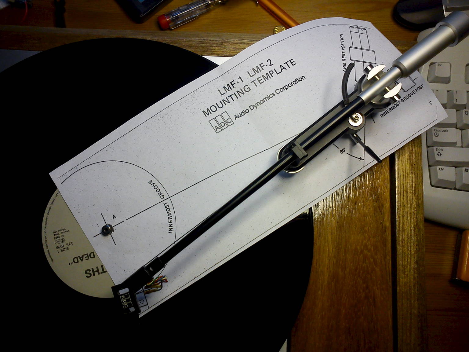

mischa72 schreef:
Kappa7 schreef:
Je kunt van af de spindel een radius aftekenen van de juiste maat (2223mm?) en ergens op die radius moet je arm dan komen.
Daar heb je dan wat ruimte in om te schuiven.
Lijkt mij erg ruim :rofl: :rofl:
George is verzot op lange armen, maar hij overdrijft soms een beetje :rofl:
Voor the record: De montage afstand van een TP16 arm is 216mm. Voor deze is dat 222mm, 6mm verder dus. Zou moeten kunnen maar ben wel benieuwd of dat nog gaat met het subchassis zonder grondige verbouwing.

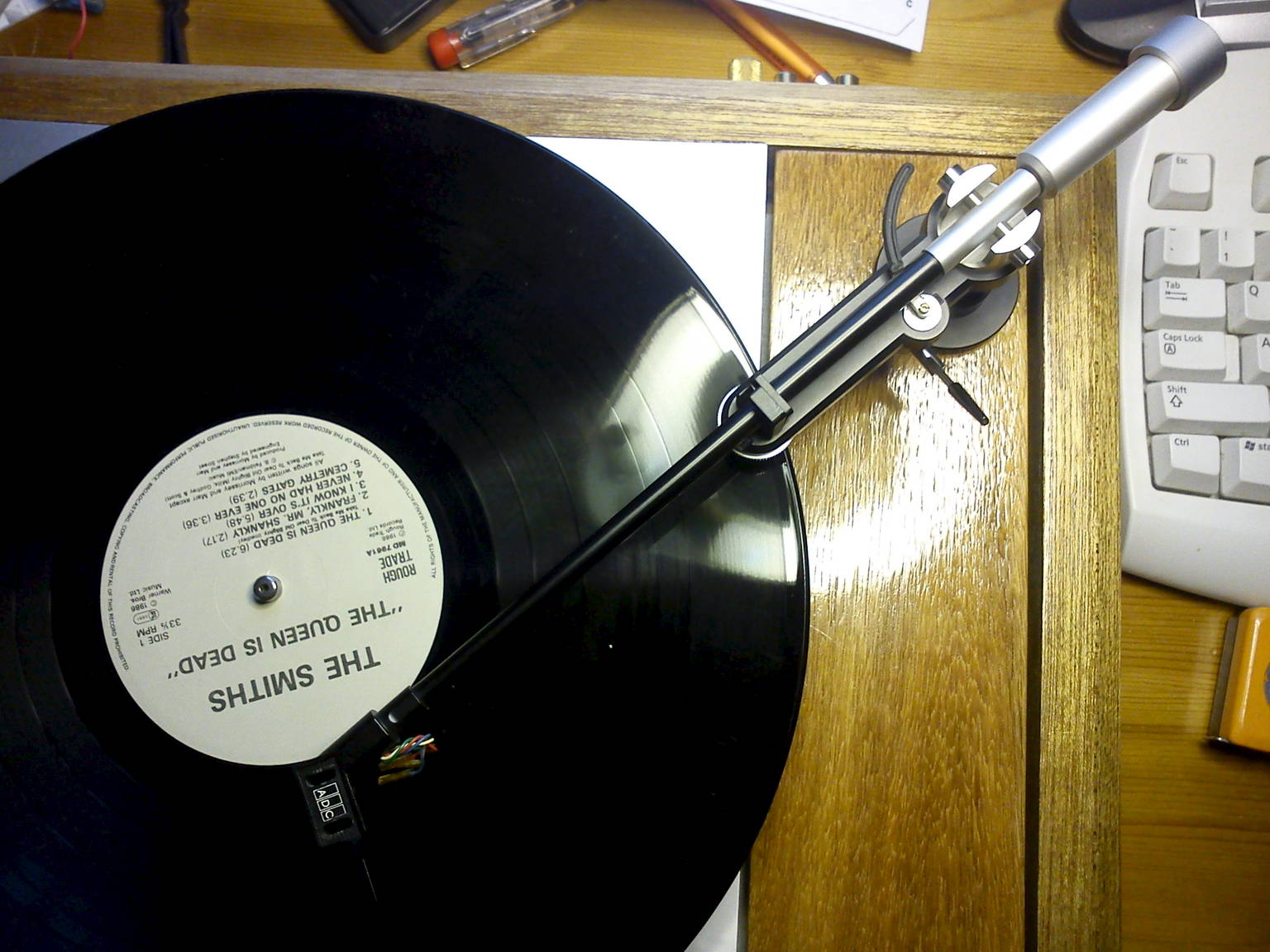

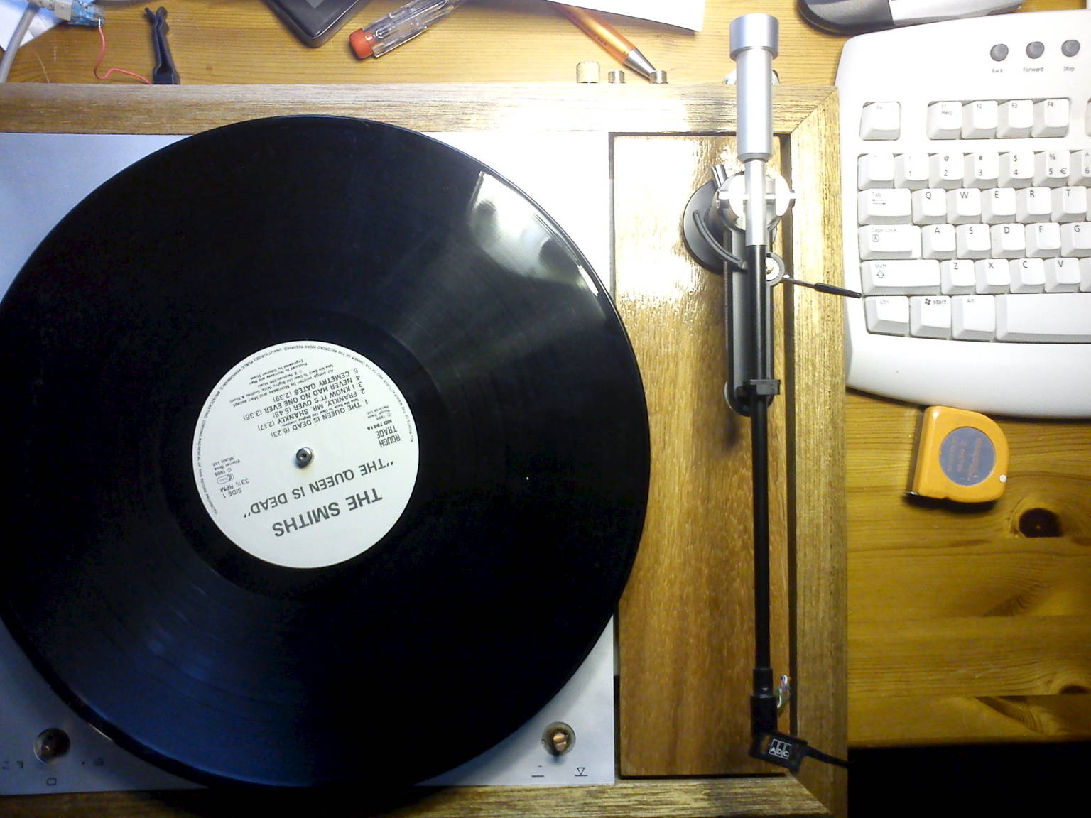

Andere pdf reader geprobeerd (Foxit) en voila, precies 222mm op de printer :idea:
Ziet er goed uit op de tafel, toen ik de tafel kocht van Rik zat er nog een armbordje bij. Dit armbordje gemonteerd, toevallig zit het gat dat er al in zat op de juiste plek, volgens mij heeft hij 'm voor een Rega arm gebruikt als ik het goed heb.
Volgens de mal past het, alleen steekt hij achter iets uit. Vind ik dat erg..ik weet eigenlijk nog niet wat ik met de kap wil doen. Als er een kap op de tafel zelf komt gaat dit niet passen, of er moet een uitsparing in komen. Geprobeerd met de mal de arm iets naar voren te plaatsen, dusdanig dat íe zowel voor als achter binnen de tafel valt: lukt ook. In dat geval zou een nieuw plankje voor het armbord voldoende zijn en komt de arm aan de rand te staan.

Een kap kun je op overmaat maken zodat deze volledig over alles heen valt. Je speelt toch niet met de kap erop.

True. Ik laat het denk ik even zo, misschien eerst eens aan de praat helpen en eens gaan luisteren, wil daarvoor ook nog wat andere dingetjes doen. Schiet me ook nog ene ruig idee voor een kap te binnen, eens over denken of dit te realiseren is. Wordt vervolgd.

Ja, dat kan best zijn dat een RB301 ook op 222mm staat. Volgens Vinylengine is dat toch zo. Ik heb de manual nog niet bekeken.

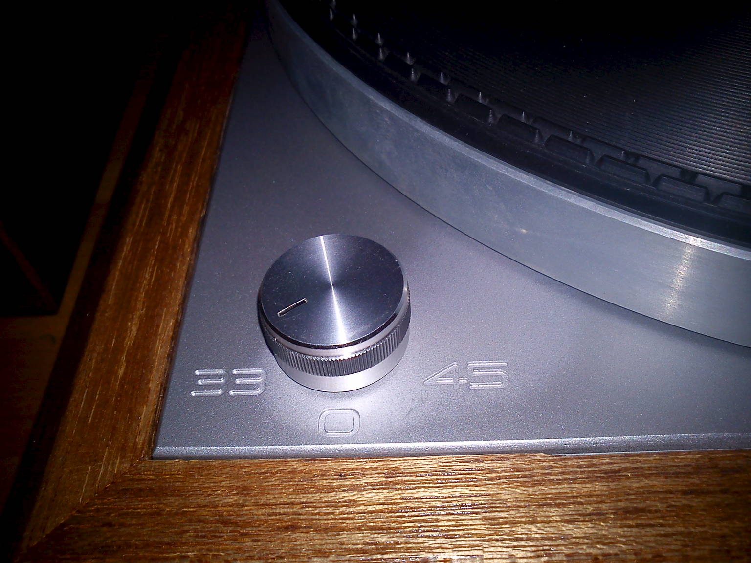

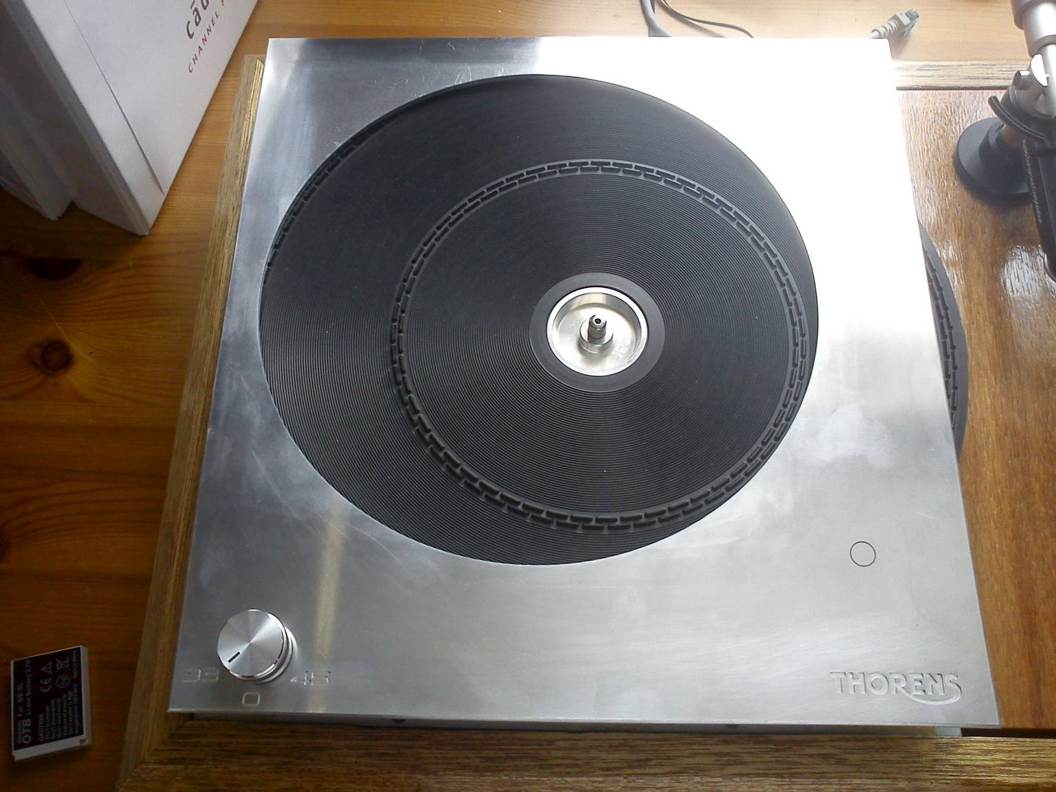

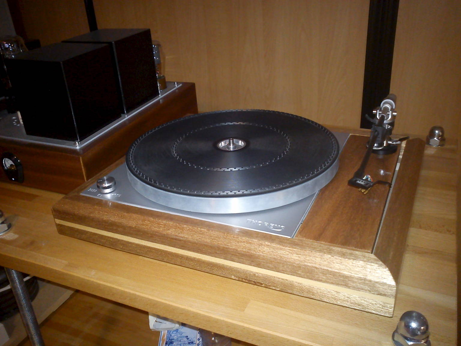

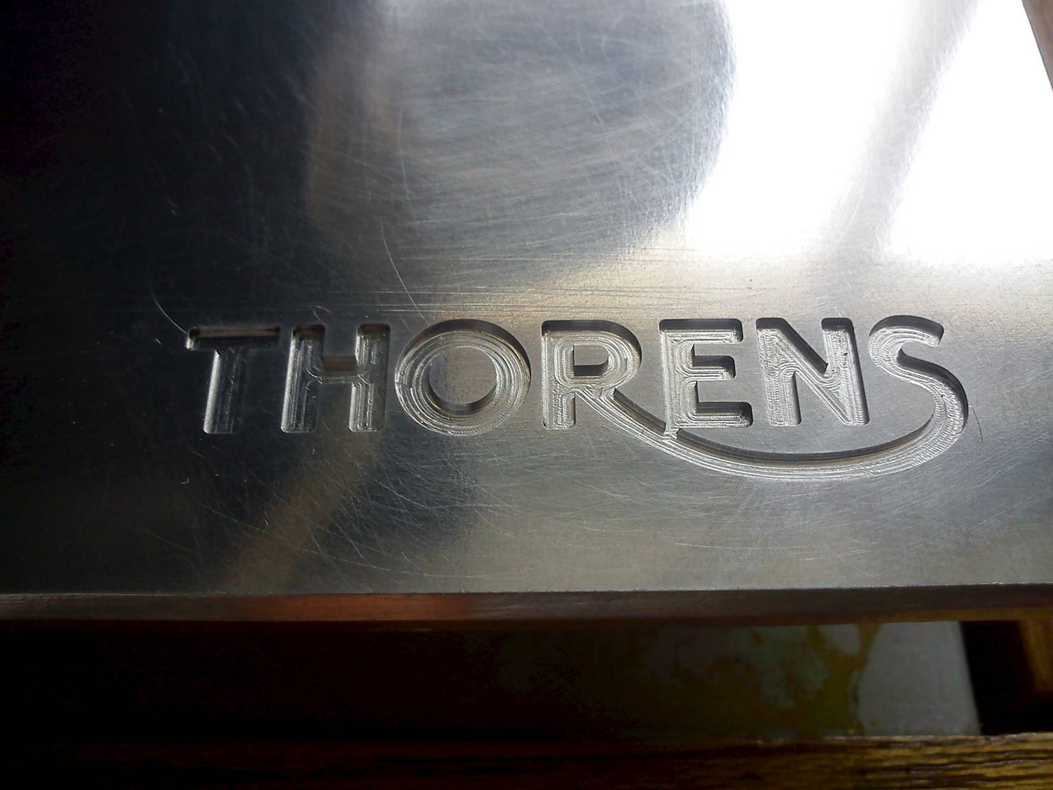

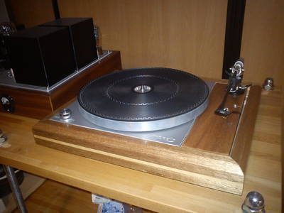

De 3mm dikke topplaat heeft een retourtje Den Helder gehad, Freeskees heeft er z'n vakmanschap op los gelaten. Het is echt mooi geworden, grote klasse!

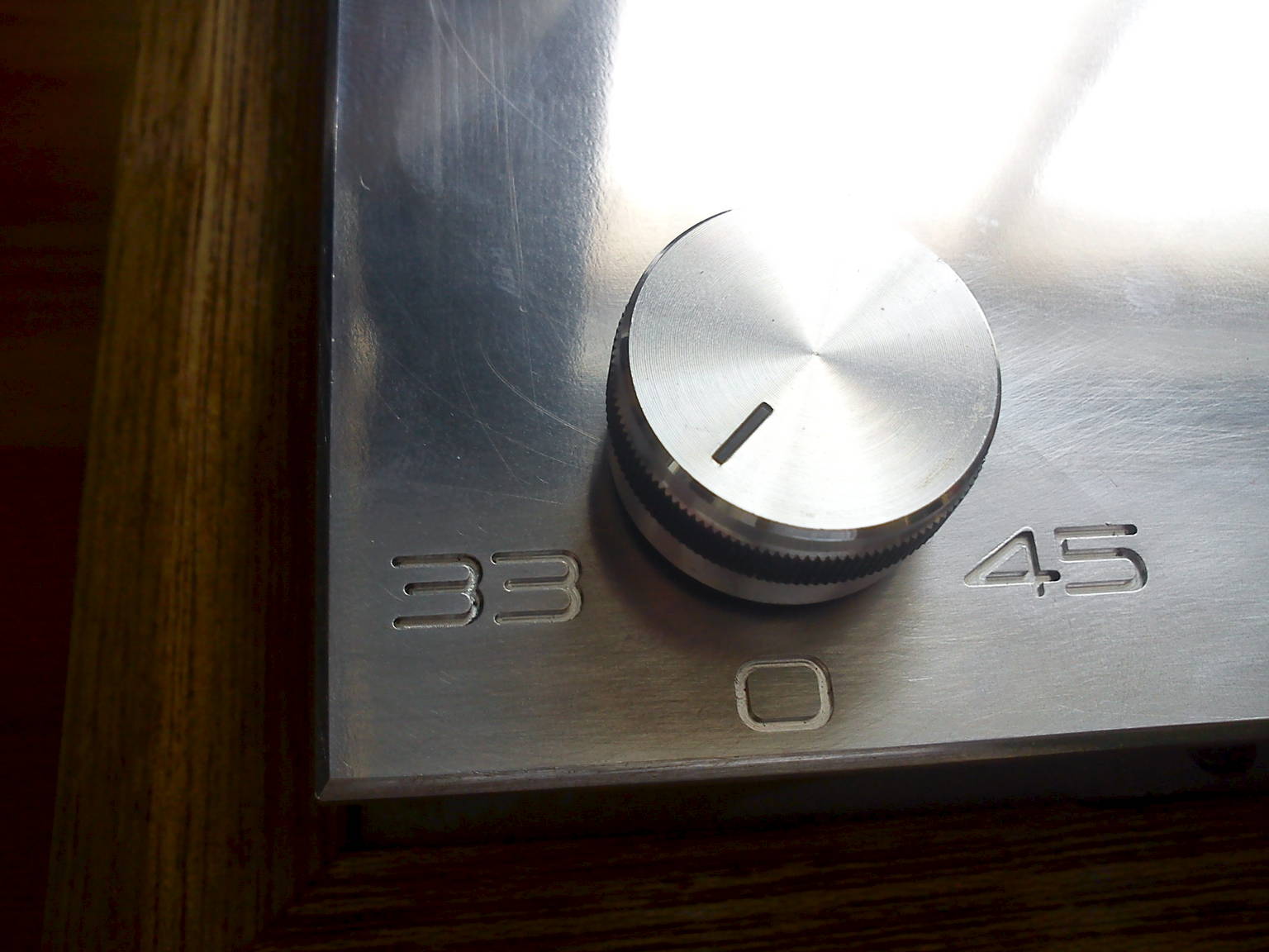

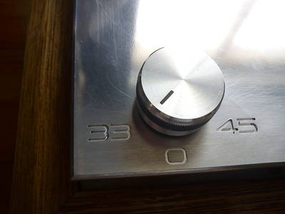

Op de plek waar de lift zat is het Thorens logo gekomen, en aan de andere kant de trpm aanduiding. Ik kan nu de overige gaten erin gaan maken (zitten onder de platter), en de plaat af gaan werken.
Ander ding is de omschakeling 33/45 trpm, bij Thorens is dit een geleidertje wat de riem voor 45 trpm op een breder stuk van de poelie brengt. Ging niet goed, bleef halverwege hangen, niet lekker. Had ook eerst het idee alleen 33 trpm te gaan gebruiken, maar kocht onlangs een LP met een EP-tje erbij die 45 trpm is....hmm, toch wel prettig om dit af te kunnen spelen als men vaker van die grappen gaat uithalen.
Op een ander forum gelezen dat dit soort problemen vrijwel altijd door de niet originele riem komen. Had hier eerst m'n twijfels bij, maar heb een originele riem besteld, kost ook de wereld niet. En de bewering klopt dus gewoon, loopt goed nu. Handleiding erbij :mrgreen: :logo naar buiten, logo leesbaar, niet op de kop.
Paar picjes, met even de topplaat los op de tafel voor het idee, met nogmaals de complimenten aan Kees.
Berichten: 36744
Re: Thorens TD150 MKII verbouwing
Errùùùùùùùùùùùùùùùùùùùg fraai geworden!
Maarreh waar is nu de uitsparing om de arm op het subchassis te bevestigen?
[Edit]
Zie het al, de plaat dekt niet de hele bovenkant af :)
[/Edit]

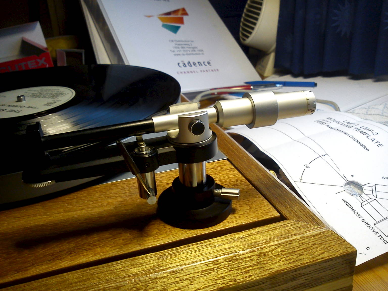

Er zit trouwens een fout in die ADC arm. Het armbuislagertje staat loodrecht op de arm. Dat moet eigenlijk onder dezelfde offset hoek staan als het element anders kantelt het element bij op en neer bewegen.

Ziet er geweldig uit! =P~
Ik had eerst ook zo'n idee maar dat is er dus nooit van gekomen. Echt goed dat jij er wel mee door bent gegaan. Heel mooi!
Wat dat riempje betreft: Joel Boutreux, de man die bij Thorens heeft gewerkt en nu die revisie-kits verkoopt, wist me te vertellen dat uitgesleten lagers meestal veroorzaakt worden door het gebruik van originele Thorens riempjes. Die zijn meestal te kort en belasten het lager dus veel zwaarder in zijdelingse richting. Daarom zit er een riempje, mooi door Joel op maat gemaakt voor een TD150, bij de tafel.
Bij mij liep ie eerst ook niet heel soepel van 33rpm naar 45 rpm, maar na een kleine manipulatie van de riem-geleiding werkte het wel netjes.

Dank, vind 'm ook mooi geworden.
Peter, ik snap wat je bedoelt, maar volgens mij komt dat goed met de hoek die het element heeft in de headshell, bij een horzontale arm als de naald op de plaat staat. Over die TP16 arm, je gaat de arm en de shell vervangen voor een carbon exemplaar, en je blijft het lager gebruiken?
Rick, heb het niet goed kunnen krijgen met de riem die erbij zat, het toeren verhaal. Dan ging het weer een paar keer goed, dan weer niet, met de originele riem die dus blijkbaar wat strakker zit gaat het wel goed. Zou best kunnen, het verhaal van het uitgesleten lager had ik nog niet eerder gehoord. Ik laat 'm er voorlopig op zitten, kan later nog wel eens kijken.

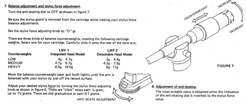

Hallo Barry, ik heb een probleem met mijn contragewicht. Ik denk dat mijn contragewicht te zwaar is, ze zijn er blijkbaar in 3 gewichtsklassen. Als jouw contragewicht wel goed werkt met de acutex qua gewicht kun je dan eens meten hoe zwaar dit gewicht is?
Berichten: 15172
Ha John,
Ik ben nog niet zover, we zijn hier thuis aan het verbouwen, schiet lekker op maar de draaitafel moet eventjes wachten.
Onderstaand plaatje heb ik eerder gepost, waarschijnlijk info die je al weet, maar voor de compleetheid. Inderdaad 3 counter weights mogelijkheden.
De Acutex weegt 4 gram, en zou eigenlijk een 'Low' counterweight moeten hebben volgens de tabel. Volgens de verkoper van mijn arm zit bij mij het 'medium' counterweight erop, wat zou betekenen dat ook bij mij het gewicht te zwaar is om voldoende naalddruk te kunnen maken. Ik mis maar heel iets, dat moet zeker op te vangen zijn met iets op de headshell. Helaas kan ik het niet voor je meten, ik heb het weegschaaltje besteld bij DX maar nog niet binnen. Was ook wat handiger geweest om op het counterweight een merkje te zetten zodat je weet welke het is natuurlijk.
Bij jou lijk je aardig wat te missen, wat zou duiden op het 'heavy' counterweight.
Niet echt veel info, maar ik hoop dat je er wat aan hebt. Het counterweight afdraaien lijkt me niet echt een optie omdat er ringen in zitten die fungeren als soort van lager. Blijft over de headshell toch iets verzwaren, of het counterweight vervangen voor iets anders, is dat geen idee? Buisje van juiste lengte/gewicht dat je er overheen schuift?
En als jij wel een weegschaaltje hebt, ben wel even benieuwd, wat weegt een 2ct stuk?

PS ik kijk even in jou draadje John, waarin je zegt dat je vermoedt dat jou exemplaar zwaarder is, misschien dat je wat aan de afmeting hebt van het counterweight hier: de ring is precies 14.0mm breed, en 20.07mm dik.
Als dit afwijkt bij die van jou (minder weegt) zou ik morgen wel kunnen proberen hoe de balans bij mij uitpakt.

Barry2001 schreef:
PS ik kijk even in jou draadje John, waarin je zegt dat je vermoedt dat jou exemplaar zwaarder is, misschien dat je wat aan de afmeting hebt van het counterweight hier: de ring is precies 14.0mm breed, en 20.07mm dik. Als dit afwijkt bij die van jou (minder weegt) zou ik morgen wel kunnen proberen hoe de balans bij mij uitpakt.
Mijn ring is ook 14 mm breed en de buitendiameter is 24 mm, de dikte is ongeveer 4,5 mm. Hij lijkt dus zwaarder te zijn, ik vermoed de zwaarste variant. Ik heb ergens een brievenweegapparaat staan maar waar? Die rubber ringetjes aan de binnenkant waren mij ontgaan , maar daar is wel wat op te verzinnen.
Ik dacht net, als je het gewicht er af haalt en de naalddrukinstelling op 0 zet, dan kom je waarschijnlijk in de buurt van een goede naalddruk. Morgen is er weer een dag.
Berichten: 15172
Klopt dan wel, de dikte van de ring is hier 3mm, de diameter is 20.1mm afgerond. Dan heb jij inderdaad de 'heavy' variant.
Berichten: 36744
Zoals ik in dat andere draadje al meldde heb ik dat eens met een ferrietring opgelost (bij een TD 165). Zoiets http://nl.farnell.com/jsp/search/result ... tid=142740
Het alu deel van het contra gewicht omwikkeld met teflon tape zodat de ring klemvast zit. Misschien zit er iets geschiktst in een oude PC voeding wat past? Het juiste bijpassende ADC contragewicht vinden is natuurlijk beter en fraaier :D Maar zo kun je wel je element uitproberen.

Niet veel gebeurd aan de 150, wat ik nog wel gedaan heb is experimenteren met caustic soda, de topplaat dan. Was een tip van Kees, maar heb er eigenlijk geen goede resultaten mee gehaald.
Enorm agressief goedje, doe dit vooral buiten voor wie het ook eens wil proberen. Lauw water, wat soda erin, oplossen. Hierna de alu plaat erin, gaat enorm tekeer. Natuurlijk toch een keer met m'n snufferd erboven gehangen, ging bijna onderuit. Niet gezond :mrgreen: Het werkt ook wel, maar ik bleef toch oneffenheidjes en krasjes zien waarvan ik zeker wist dat dit met spuiten niet meer te zien zou zijn. Wat verder afgeschuurd en weer in de caustic soda, viel toch weer tegen. Hierna deplaat goed schoongemaakt, een spuitbus verf bij de action gekocht met primer, topresultaat.
Na het weekend eerst met vakantie, heb tussen de bedrijven door ook nog gewerkt en de koek is op =;
Daarna pak ik het weer op en wil ik 'm verder afmaken, evenals een pre-amp voor deze tafel, moet iets met buizen worden.
Berichten: 8109
Ik ben lekker bezig maar jij ook zo te zien.
De top plaat is erg netjes geworden, misschien nog wel mooier dan blank.
Ik zie dat je de arm er nu ook op hebt gekregen of is dat nog voor de show?
