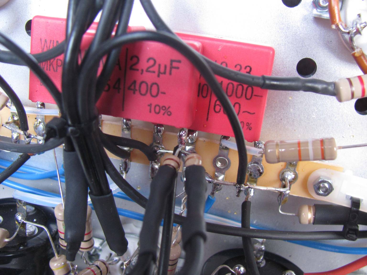

So far, so good. Voorlopig ben ik tevreden met de huidige situatie. De modificatie van de ECC99 gloei heeft goede resultaten opgeleverd. Hoe simpel kan het soms zijn: 2 X 100 Ohm + 2,2 uF naar aarde en het aardpunt van de ingangsleidingen verplaatst van de ingangsbussen naar in de buurt van de 6SN7.
Voorlopig laat ik de versterker maar even inspelen op een variac. De definitieve oplossing kan ik dan nog even over nadenken.
