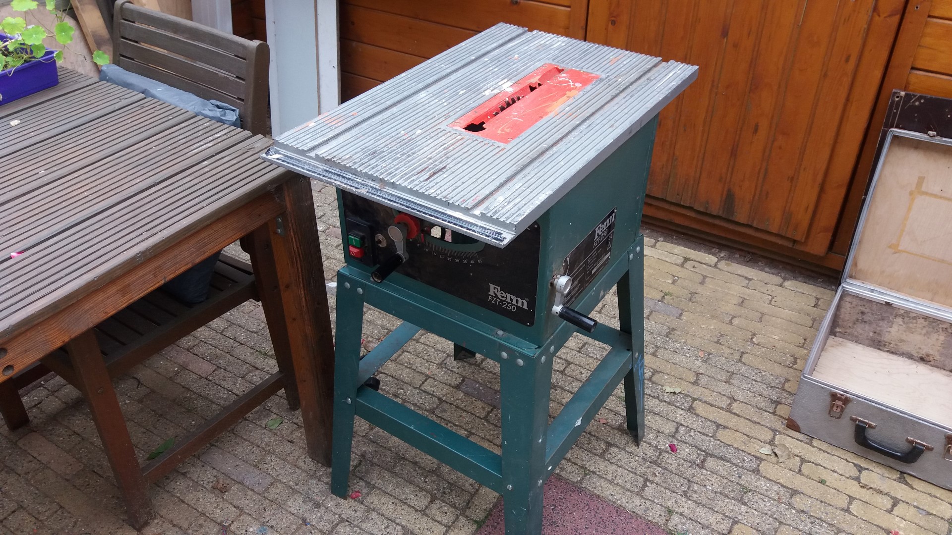

Ik voelde steeds meer dat ik behoefte aan een klein zaagtafeltje.
met name voor stroken en plankjes die met de cirkelzaag niet (goed) te doen zijn.
Dus voordat ik voor iets nieuws ging eerst maar eens een op Marktplaats gekeken.
op zeker moment vond ik er een in de buurt voor een redelijke prijs.
Het bleek te gaan om een Ferm FZT250. :hide: met een defecte magneetschakelaar. :hide: :hide:
Afijn, een afspraak gemaakt, en ter plaatse het ding bekeken. dat zag er niet zo heel best uit.
tijdens het gesprek met de verkoper kwam hij tot de conclusie dat hij er eigenlijk geen geld voor wilde en vroeg me om het ding zo mee te nemen. :D
Ik denk dat hij al blij was dat er iemand naar kwam kijken. :lol: als klap op de vuurpijl kreeg ik er ook nog een extra zaagblad bij. :D :D
Met het wrak thuis aangekomen bleek er inderdaad van alles mis mee te zijn,
simpel gezegd, wat vast moest zitten zat los. en wat los moest zitten zat vast...
Dus eens lekker de schouders eronder gezet om de gebreken op te lossen en het ding uit elkaar getrokken.
De motor werkte, en daar was alles mee gezegd.
Het extra zaagblad, ik moet op nog zoek naar een pasring hiervoor, gat is een stuk groter dan die van het andere blad.
Hee, dat is apart, men heeft een aparte truuk gebruikt om een eindstop te maken. oorspronkelijk zijn hier een soort segerringen gebruikt.
men had een gaatje geboord en een spijkertje erin gepropt.
ik had geen zin om op zoek te gaan naar nieuwe ring, dus het gat opgeboord en een boutje en moertje erop gezet. lijkt me ook een stuk degelijker.
Hier zie je zo'n ring, tijdens het uitproberen overleed die van de hoogteverstelling. deze is vervangen door een in de as getapte M5 Inbusbout.
Alles schoongemaakt, en opnieuw ingevet. de motor heb ik niet uit elkaar gehaald, maar wel een kwak vers vet in het overbrengings huis gepropt.
Op Ebay voor een kwartje per stuk vier grote rubberen voeten voor het onderstel gevonden.
De aandraai boutjes om de zwengels mee op de assen te zetten waren dolgedraaid, deze zijn opgetapt naar een grotere maat (M5) en voorzien van inbusboutjes.
Dan de magneetschakelaar. de spoel was gelukkig in orde, de contacten een ander verhaal. met fijn schuurpapier zijn deze grondig schoongemaakt.
Gelijk maar ook de aansluitkabel met draadbreuk vervangen door een stevig stuk rubberkabel en een Kopp stekker. en een waterpas gebruikt als geleider.
En jawel, een 2"en 3" schulpt hij in no-time doormidden. :yeah: :yeah:
Volgende stappen zijn het maken van een nette langsgeleider, en het bouwen van een (afneembaar) extensie tafeltje voor aan de rechter zijkant

Hoi Ray,
Ziet er goed uit, maar een beschermkap mag voor de veiligheid toch niet ontbreken, en niet geheel onbelangrijk een spouwmes.
Ik zal het halve forum wel over me heen krijgen, maar zo'n beschermkap vind ik maar een hoop gedoe, en het zit vaak ook in de weg.
Bij de meeste tweedehandsmachines zijn ze er al afgesloopt. per slot van rekening kun je met een bovenfrees, handcirkelzaag, of deco ook hele vervelende ongelukken krijgen.
Het spouwmes was afgebroken, daar moet ik nog een stuk aluminium voor laten knippen, en in de juiste vorm zagen.

Leuke aanwinst Ray. Spouwmes niet van alu maken, veel te slap! Even zoeken naar een originele.

Dat betwijfel ik. die is haaks. het restant dat ik heb is recht.
Volgens deze exploded view zou het moeten gaan om onderdeelnummer 407458. ben er nog niet aan toegekomen om er naar te zoeken.
FZT250 Exploded.pdf
(464.1 KiB) 166 keer gedownload
Hier staat ie in ieder geval niet bij. het ding is dan ook een jaar of 15 oud.
