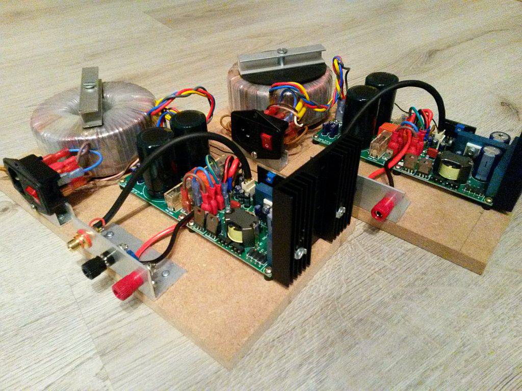

Re: Toon je Plankjesversterker - Showcase
Bericht door daniel »
maar weer eens wat plankjes showen. Tis niet zo heel spannend, maar het past in het topic
UCD400 monoblokken, met UCD ST voeding erbij.

Ha, ha, waren de montageschijven van de trafo's zoek? :D

Even nieuwschierig, waarom een UCD op een spijkerplankje? Wil je gaan meten, tweaken?

Ik had die spullen nog liggen. Enerzijds heb ik er (nog) geen directe toepassing voor waardoor ik extra investeren in een mooie behuizing nog niet zo nodig vond. Anderzijds is het natuurlijk wel zonde om zoiets niet te gebruiken, dus maar zo.
Ik gebruik zo in mijn hobbyhok, waar de looks niet zo belangrijk zijn. Dus voor testjes, metingen, proefjes etc. A
@pjotr: spulletjes tweedehands aangeschaft, die schijven zaten er niet bij. Dus maar zo opgelost met een redelijke laag celrubber ertussen. Zit ook vast.

Zie de smiley Daniel ;) Ken het euvel maar dit is natuurlijk wel de ware kunst van bouwen plankjesversterkers! :mrgreen:

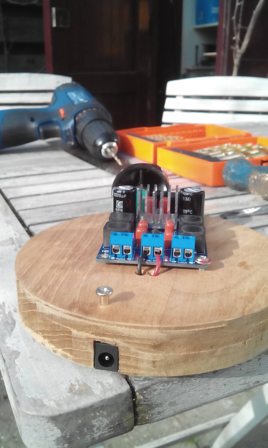

Bericht door grimoire »
Tsja de versterker is al een plankje op zich, maar dit staat stabieler:)
Misschien nog een speaker terminal maken om speakers zonder schroevedraaien te kunnen bevestigen

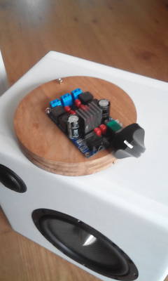

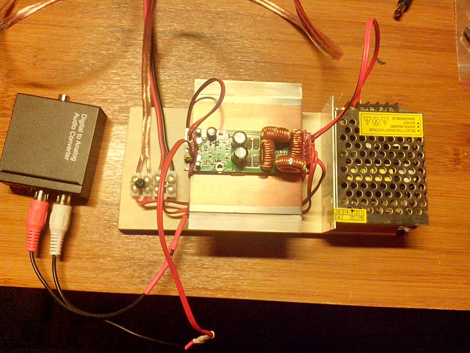

kwam nog meer tegen in de schuur:
ff aan de PC gehangen, klinkt niet onaardig maar ruist wel flink.

Misschien een galvanische scheiding ertussen, of is het versterkertje van zichzelf al een ruisbak ?

geen idee. hij zit met glas aan de PC, dan de 2 tientjes DAC, en van daar naar t ampje. Luidsprekers zijn de Ga voor Goud, niet echt rendementswonders.
Als hij met een optische SP-dif aan de PC zit is hij al galvanisch gescheiden, zit het probleem in ieder geval niet daarin...

Zo op de foto te zien is het coax.

Daar zit alleen de analoge uitgang van de dac aangesloten. digitaal zit echt met optisch

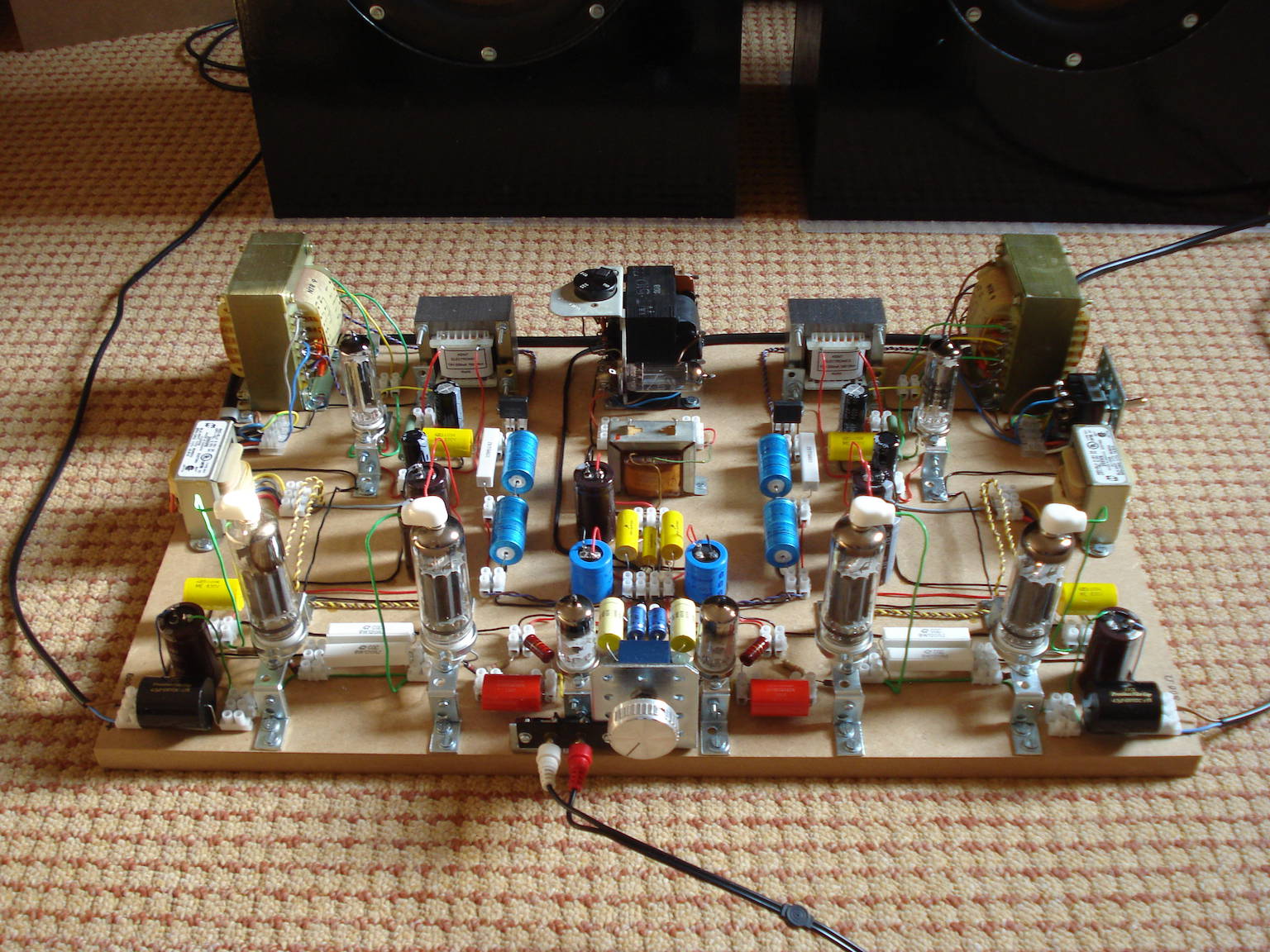

Bericht door Robert Gribnau »
Een foto van mijn OTL versterker met 2 x PC86, 4 x EL504 triode, 2 x 6CA4 en 1 x EZ80:

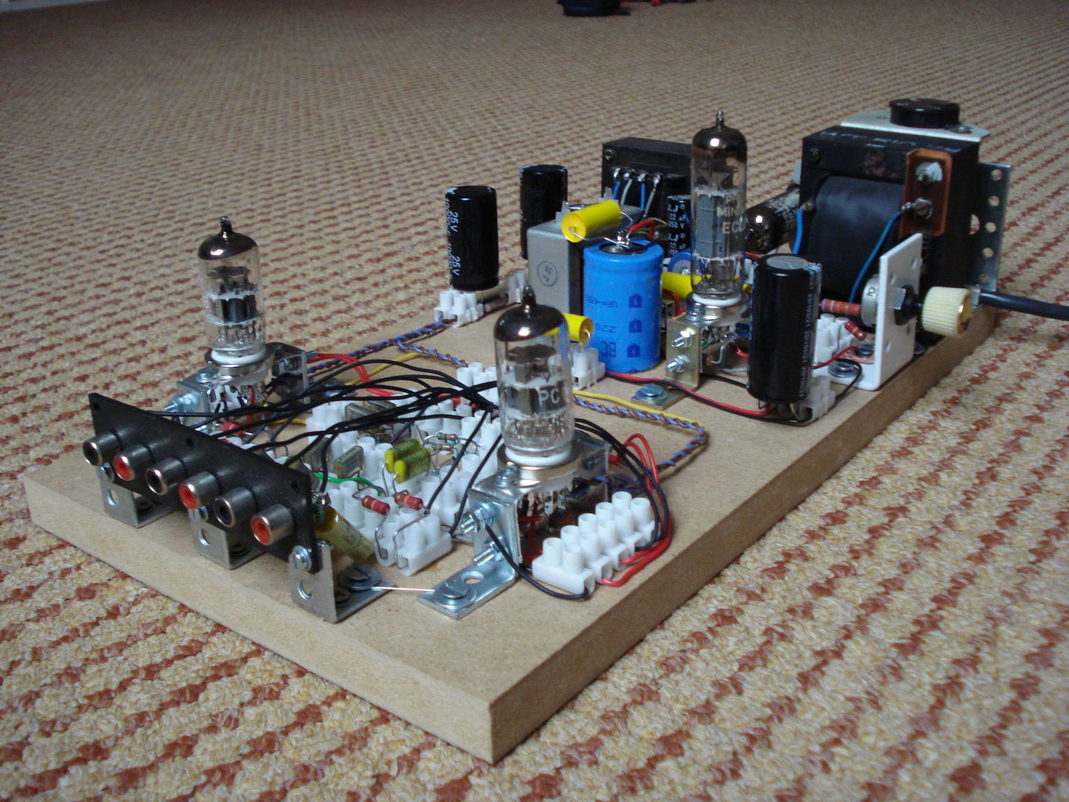

Een foto van mijn actieve crossover (400 Hz) met 2 x PCC88, 1 x ECL82 triode en 1 x EZ80:

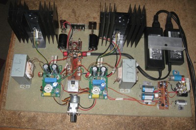

na goed 2 jaar komt hier eindelijk muziek uit, mooi is ie niet maar klinkt wel en er steken nu zelfs lampen in :rofl:
ik weet alles kan beter, maar we moeten ergens beginnen...
http://streampowers.blogspot.be/2012/06 ... rcuit.html

=D> naais
Welke speakers uit je arsenaal stuur je hiermee aan?

De 'kleine wonders' (TL kastje met gleufpoort) hangen er nu aan, klinken naar mijn gehoor een stuk beter dan er voor, zelfs met de Hifiberry DAC+
Helder hoog, stemmen meer uitgesproken en scheiding stereobeeld beter.
Jazzy nummers komen wel beter uit de verf dan bv Ayreon...
Volgende stap gescheiden voedingen, mag iets meer power hebben ==> andere FET's.
Is wel volkomen stil met de PC voedingen momenteel en onafgeschermde 180V voeding.
Ding wordt wel goed warm, dat het maar snel winter wordt :mrgreen:

Wat een mooie plankjesversterker.

Leuk was hier al een poosje niet geweest
ziet er zo lekker , hoe zeg ik het , gedurfd basic uit SUPER !!
Wat heet basic. Lijkt wel jaren'20 stijl :D In die tijd had je ook mooie buisvoeten met schroefaansluitingen. Ok, dat waren toen maar 4 aansluitingen.

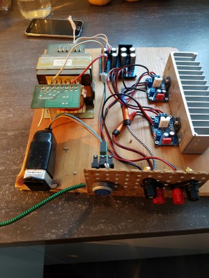

Bericht door floeper »

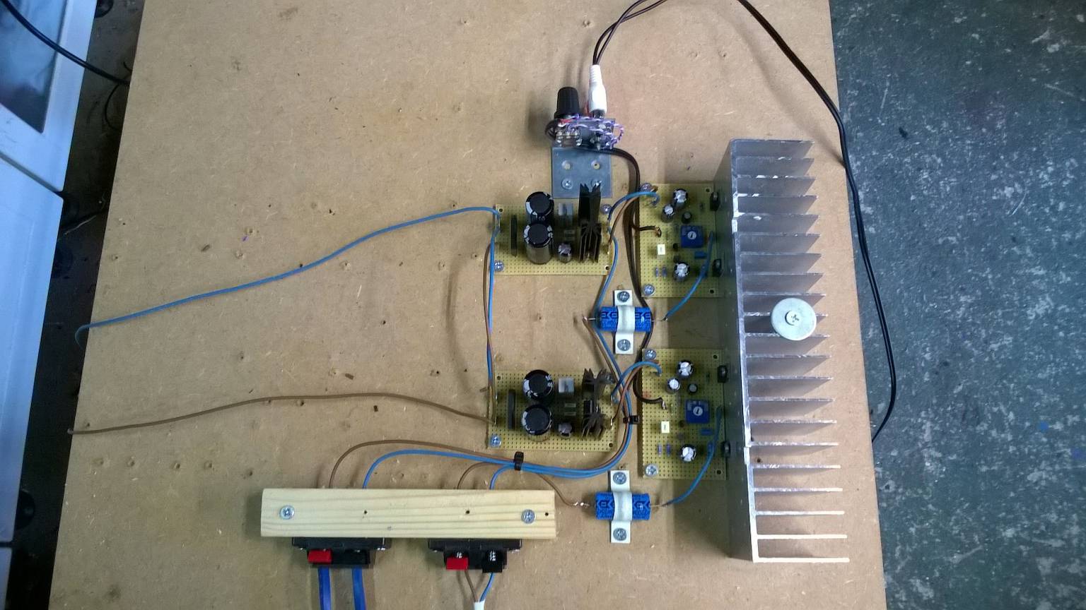

Mijn eerste diy versterkertje als soort soldeer oefening. Uiteindelijk maar op een plankje geschroefd.
Het gaat om een lm3886 stereo versterkertje.
Ik moet nog mooie rca connectors bestellen en uiteindelijk ook een mooie ringkerntrafo en een kastje.
