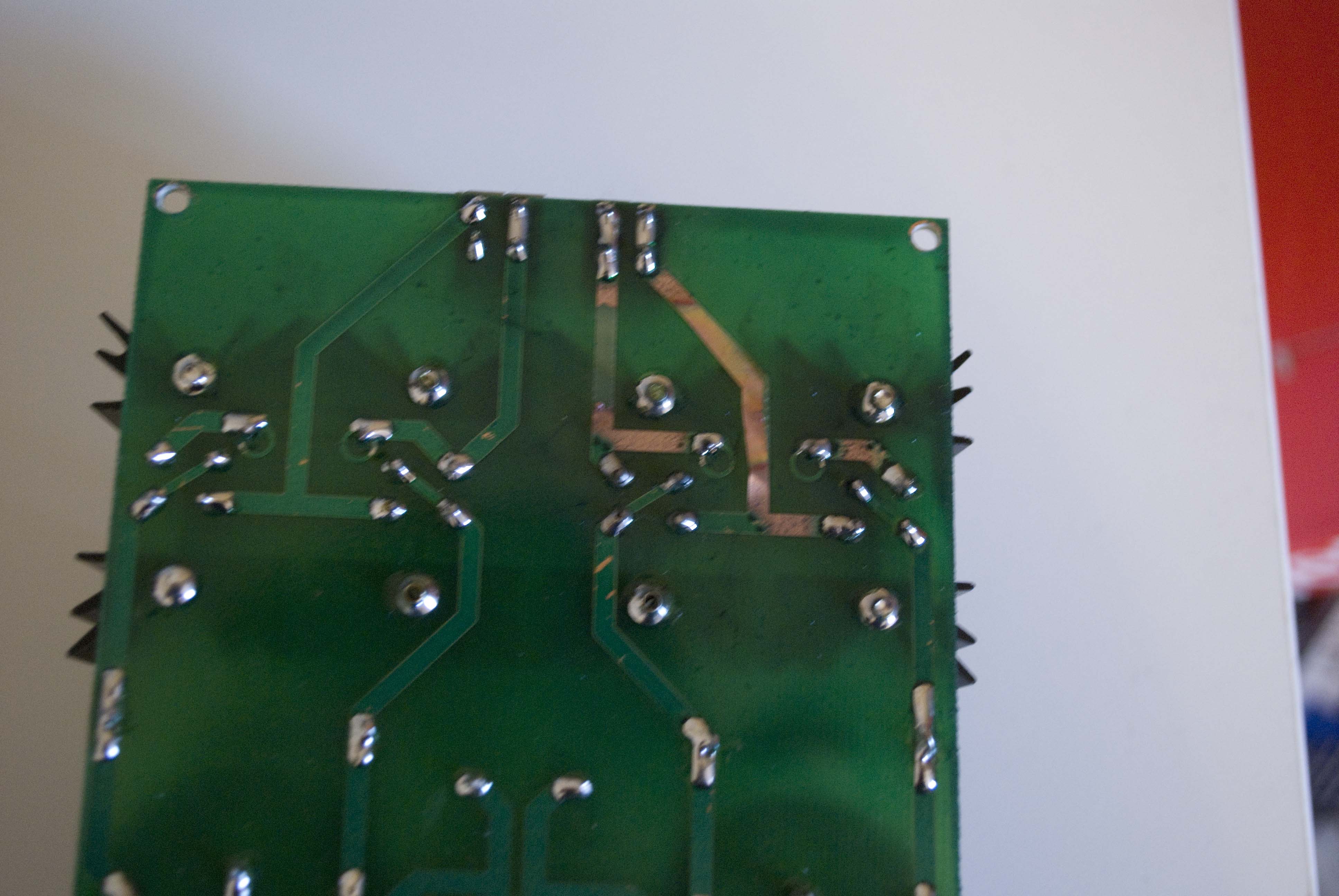

en toen zag ik dit op de onderkant van de psu pcb....
Ik weet niet wanneer dit gebeurd is... gisteren tijdens het vuurwerk, of vandaag....
Re: Building a Pass F5 !
Zo te zien ,was het groot vuurwerk
Helemaal weggebrand ,die printbaan!!!!!!

Maar ik vraag me intussen af wat er behalve printbaantjes nog meer gesneuveld is... diodes? condensators?

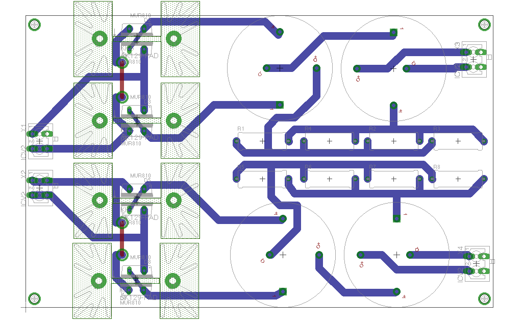

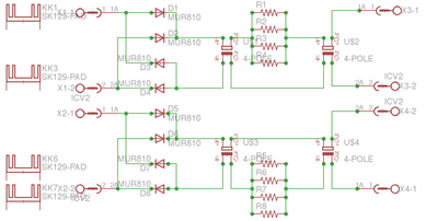

Het lijkt me dat in het schema voor de negatieve spanning de diode's precies andersom moeten ? (weet niet zeker, onderbuikgevoel...
Nu heb je twee keer hetzelfde met alleen de weerstanden op een andere plek.
En volgens mij mist er ook een verbinding waardoor je geen GND hebt ?

Mmmm volgens mij niet toch? De negatieve spanning heeft een hoge kant en een lage kant. De hoge kant wordt verbonden met gnd waardoor de lage kant -18v wordt...ray5150 schreef:Het lijkt me dat in het schema voor de negatieve spanning de diode's precies andersom moeten ? (weet niet zeker, onderbuikgevoel...)
Tenminste dat is het idee

Heb je ook gecontroleerd of de anode en cathode van de diode in eagle overeenkomen met die, die je daadwerkelijk gebruikt hebt ?
Ik zie namelijk verschillende types langskomen....
