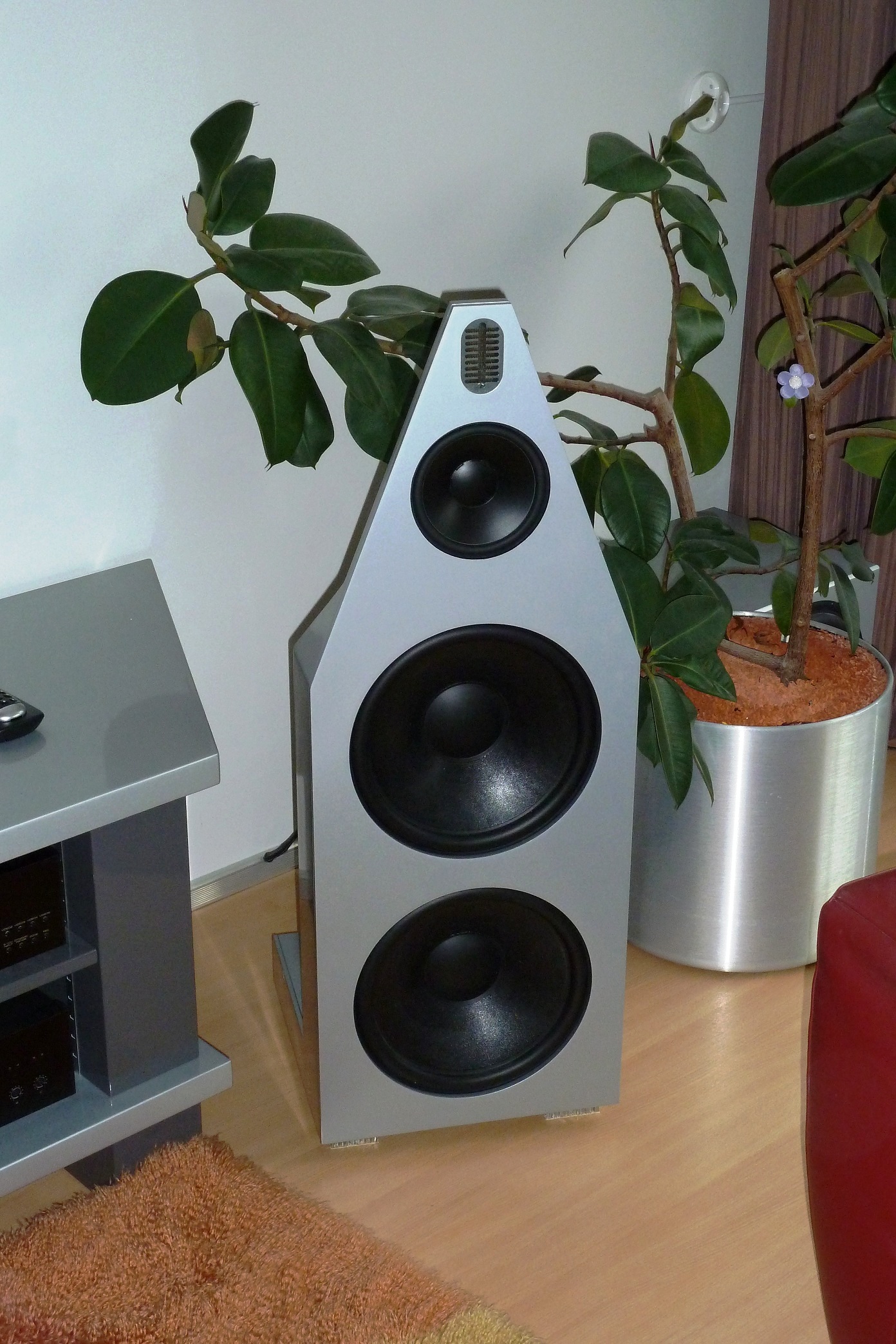

Re: MOB3W upgrade met C-Quenze midwoofer
Bericht door Leobus »
Hallo Jeroen,
Mooi dat het nu al beter begint te klinken.
Voor mijn smaak in ieder geval optisch een mooier geheel zo.
Groet,
Leobus
+1
Is best lastig om die twee basspeakers wat optisch tegenwicht te geven, maar dit ziet er goed uit.

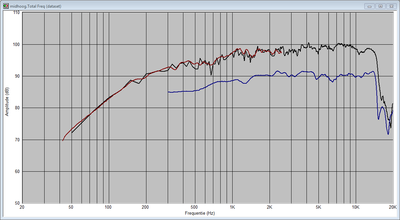

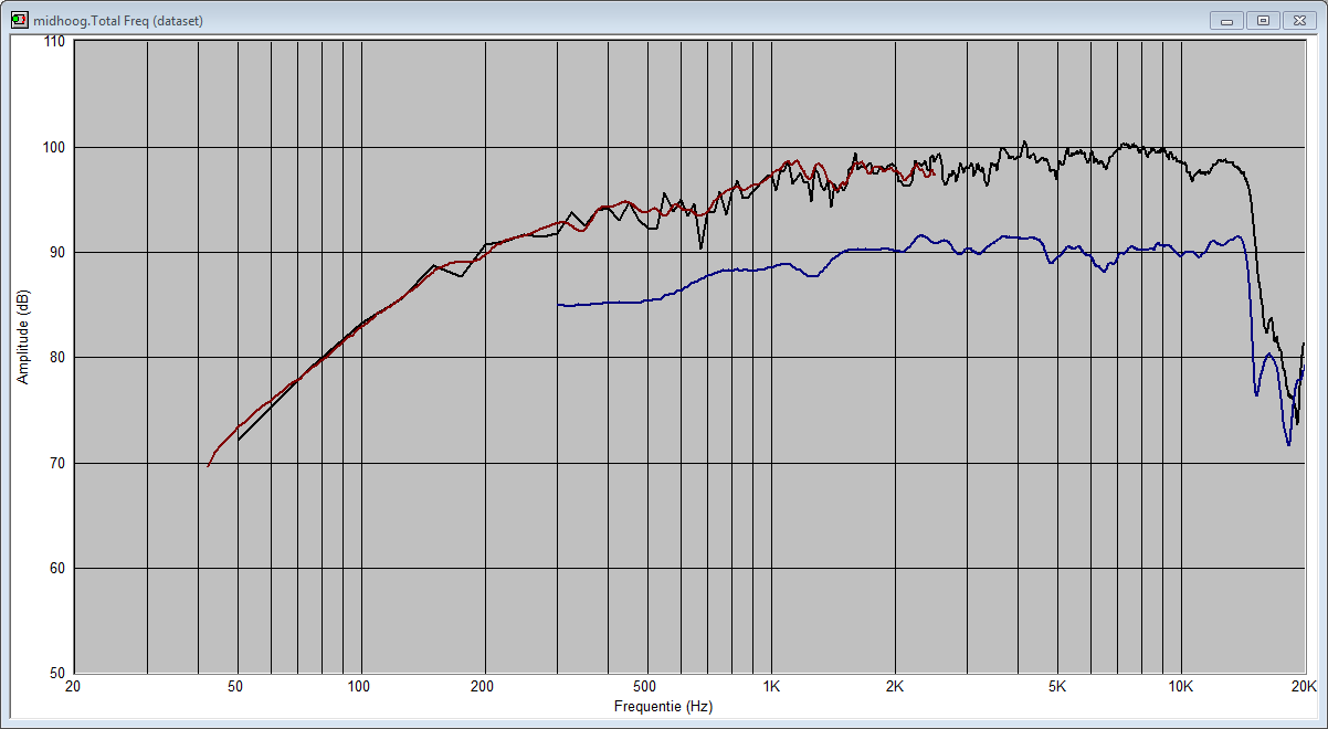

Die zagen er zeker goed uit! Hieronder de metingen van het midhoog op 30 graden.
- de blauwe lijn is het simulatieresultaat dat ik had met mijn passieve filter op basis van de metingen die ik in mijn garage op 60cm afstand had gedaan van de C-Quenze en de AMT. Het tijdvenster was slechts 3msec.
- de zwarte lijn is een breedbandige grondvlak meting die we vandaag hebben gedaan, met samplerate 51kHz en FFT lengte 2048bits. Het is heel lastig om dan een goed gemiddelde voor het laag beneden 100Hz te krijgen, maar dat is toch goed gelukt.
- de rode lijn is een smalbandige grondvlak meting met grotere signaalruisverhouding met samplerate 6.4kHz was en de FFT lengte 4096bits. Ik noem hem smalbandig omdat hij net boven 2kHz stopt. Je ziet duidelijk minder ruis op de meting.
De rode en zwarte lijn liggen 10dB boven de simulatie. Dit komt doordat de grondvlakmeting 6dB extra oplevert. Verder heb ik 3.5dB harder meetsignaal gebruikt omdat op een grote afstand van 3 meter gemeten werd. Dat levert een meting op die 9.5dB groter rendement suggereert dan dat er werkelijk is.

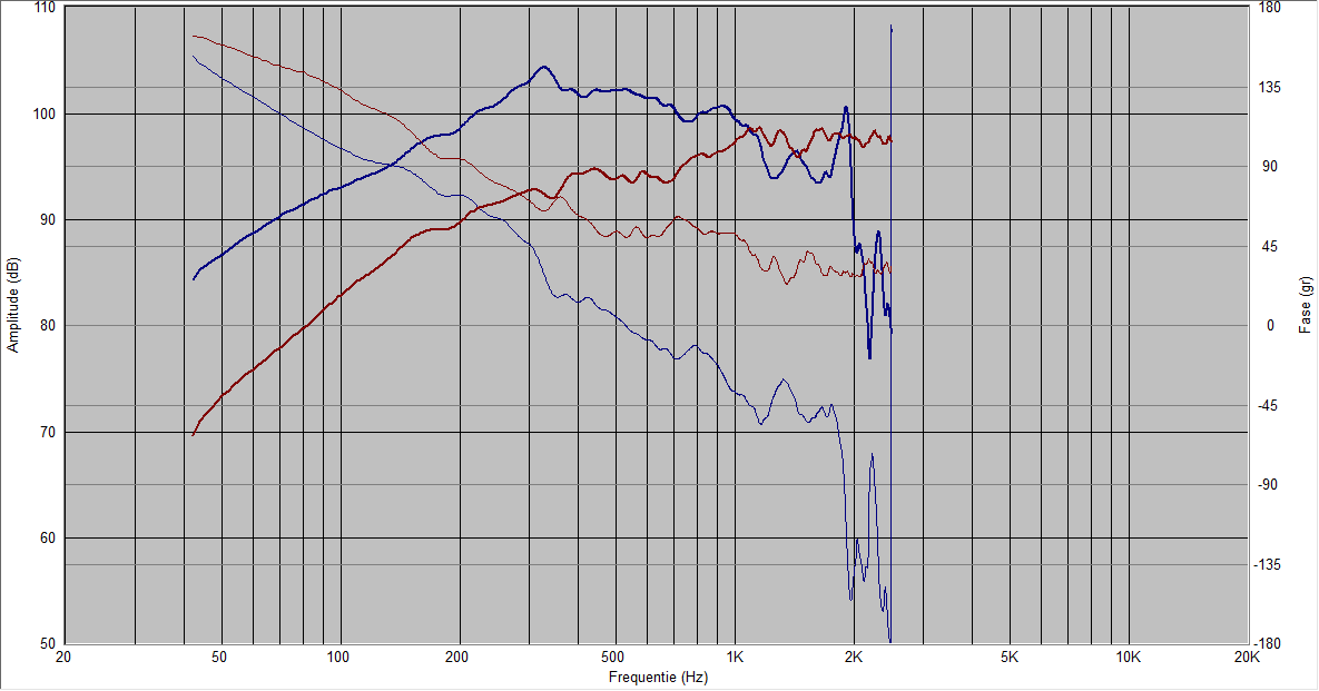

Hier zie je de meting van de woofers (blauw) en het midhoog (rood), inclusief de faserespons. Daar zal heel goed mee te werken zijn, ik denk aan een crossoverpunt op 150Hz.

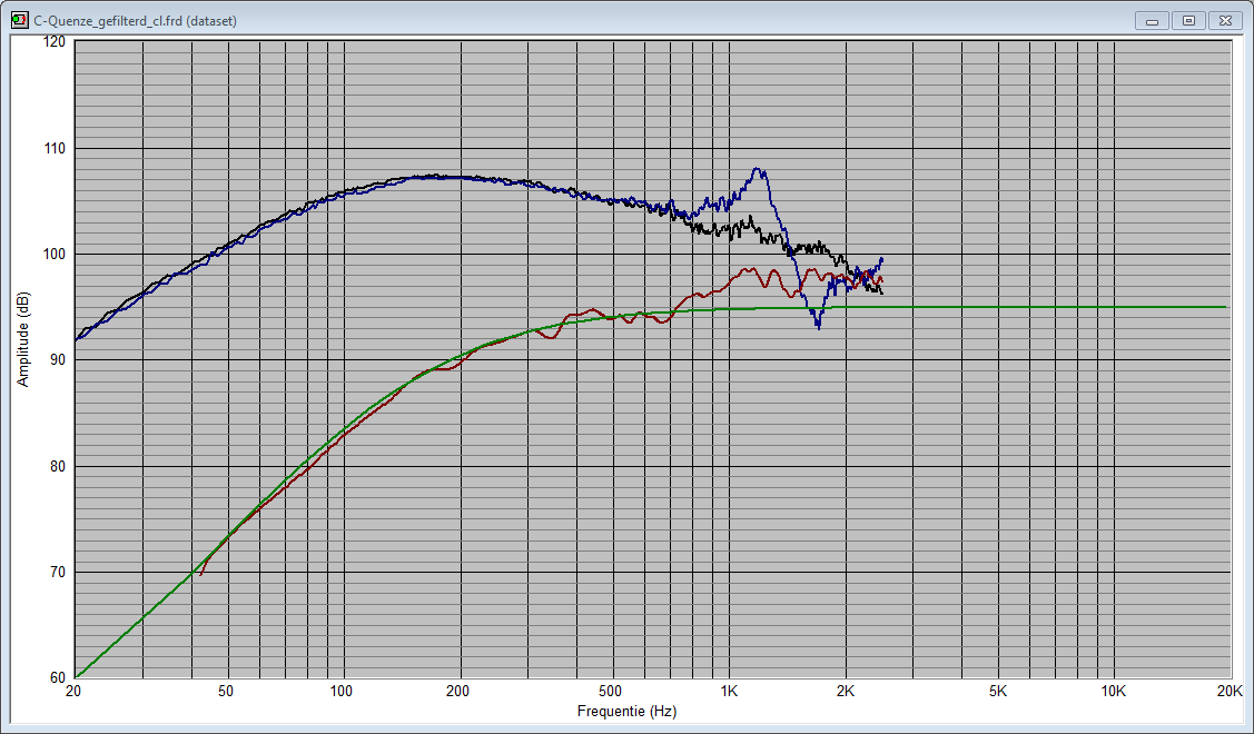

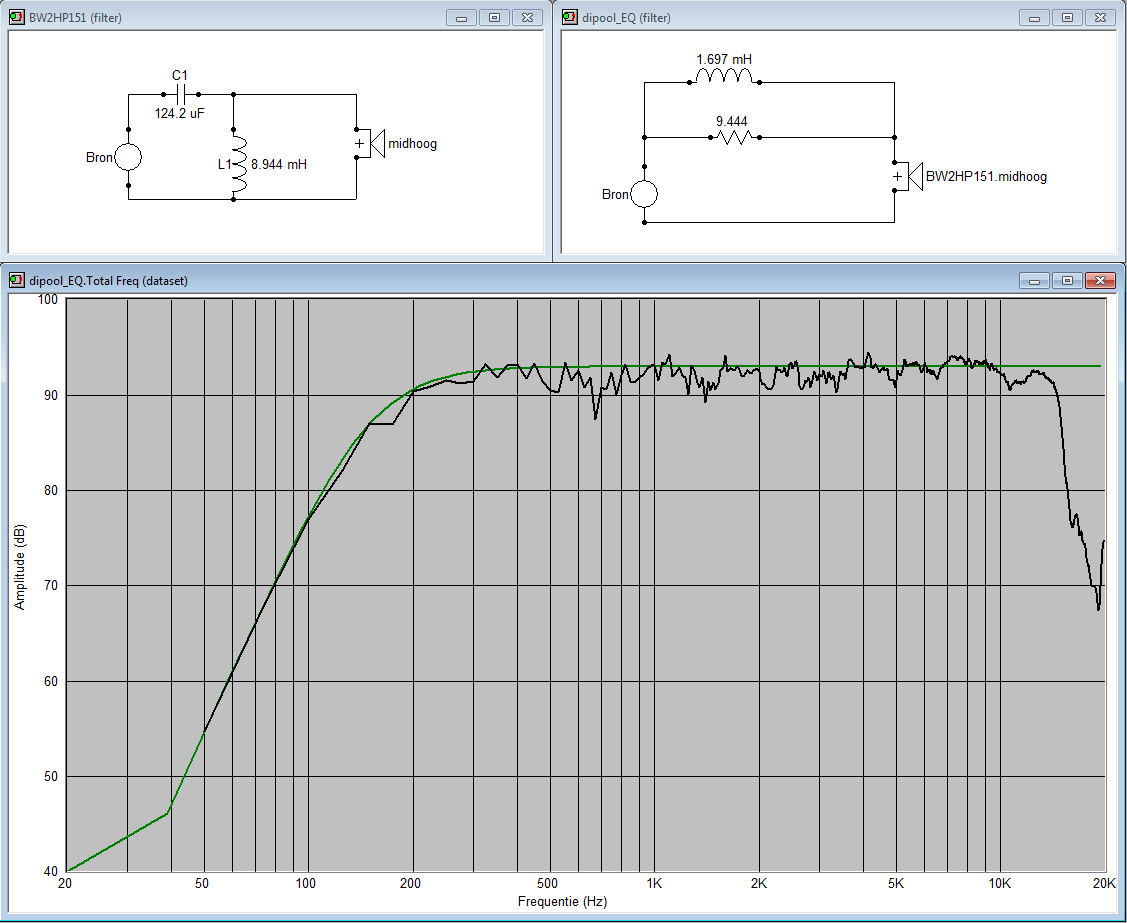

Ik ben aan de slag gegaan met het filter ontwerp. Onderstaand zie je de close range metingen van de passief gefilterde C-Quenze aan de voorkant (zwart) en achterkant (blauw). De rode lijn geeft de grondvlak meting op 3 meter afstand van de passief gefilterde C-Quenze samen met de AMT tweeter.
Ik wil op een 4de orde Linkwitz-Riley respons op 150Hz uitkomen. De gemeten respons benadert vanzelf zichzelf al een 2de orde hoogdoorlaat Linkwitz-Riley respons met het kantelpunt op 165Hz (groene lijn hierboven). Om op 4de orde uit te komen moet ik dus aanvullen met een 2de orde hoogdoorlaat actief filter. Ik heb gekozen voor een standaard filter, een 2de orde Butterworth op 151Hz. Dat levert dan onderstaand resultaat.
Dit deel van het actieve filter kan er bijvoorbeeld zo uitzien.
Berichten: 12870

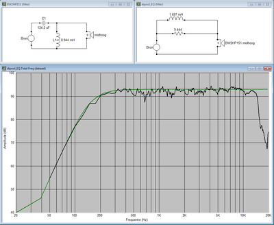

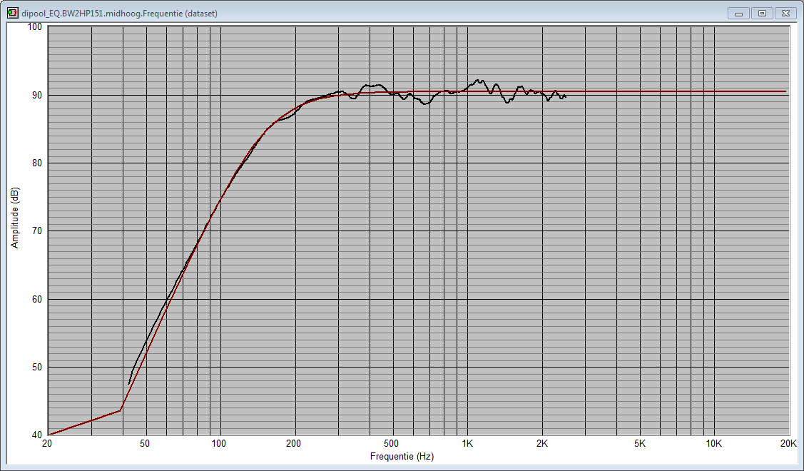

De doelcurve van 4de orde Linkwitz-Riley op 150Hz bleek het beste te benaderen door hem op het niveau van 90.5dB te leggen en dan equalizing te doen met een shelving lowpass netwerk.
Het schema van de shelving lowpass ziet er dan als volgt uit met kantelfrequenties 344Hz en 886Hz (bijna hetzelfde was voor de AL130 gedaan).
Dit gaat goed, slechts met twee eenvoudige opamp secties is het actieve filtergedeelte voor het midhoog al klaar.
Berichten: 12870
Ik heb deze actieve filters gesimuleerd met behulp van passieve netwerken, waarbij ik de drivers een ideale impedantie van 6 ohm heb meegegeven. Dit heb ik nu ook eens losgelaten op de breedbandige grondvlakmeting van het midhoog op 3 meter. Het resultaat stemt zeker tot tevredenheid, deze filters moet ik maar eens gaan bouwen! Uiteraard niet deze passieve netwerken, maar de actieve opamp netwerken van mijn vorige posts.

(bedenk namelijk dat er bijzonder veel variabelen kunnen zijn waardoor iets al snel behoorlijk subjectief wordt)
Hoezo gaat Jeroen hier op gevoel af omdat hij het duidelijk kan horen en jou niet het juiste meetplaatje overhandigt wat aantoont wat hij hoort?
Wat is volgens jou dan wel waterdicht?
b_force schreef:
Wat dat te maken heeft met iemand in z'n waarde laten (Rob Dingen) is mij echt een zeer groot raadsel.
Dat staat daar namelijk volkomen los van.
Of is kritiek gelijk aan iemand niet in zijn waarde laten? :-s
Hetzelfde wat je hier nu ook weer doet.
Je laat Jeroen niet in zijn waarde want hij is volgens jou op gevoel bezig.
Mooie van dit verhaal is dat Jeroen er verder mee komt door volgens jou op gevoel te werken en jij blijft in de toekomst steeds in hetzelfde doosje zoeken wat weinig tot niets brengt als waar je nu al bent.
Ik meet zelf behoorlijk veel maar vertrouw mijn oren het meest.
De rede daarvoor is dat als je thuis meet de resolutie van je metingen behoorlijk laag zijn.
Ook dat weet ik uit ervaring omdat ik bevoorrecht ben om te kunnen meten in een grote dode ruimte met goede meet apparatuur en als ik dat dan vergelijk als ik thuiskom zit er nogal wat verschil.
Daardoor kun je metingen die je thuis doet ook alleen maar als leidraad nemen en niet als absolute waarheid brengen.
Rob
