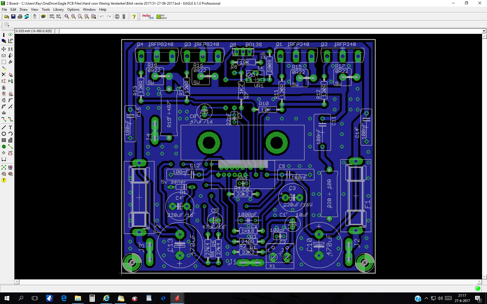

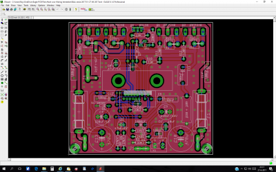

Er zit nog een geel draadje tussen C2 en C4 :o .Je hebt de eenpunts massa gelaten voor een massavlak,als dat maar goed gaat 8-[ .Met die borrels binnen is zo'n punt misschien wel te klein :( .
Wat bevalt er niet aan mijn eenzijdig ontwerp ? De eenzijdigheid zeker :shock: :lol: .
"Work in Progress", Anne, vergeet dat niet. :wink:
Ik zit nu in het stadium van optimaliseren. zo zag ik dat de spacing tussen sporen en GND op de onderste layer (blauw) wel errug krap was.
Gezien het feit dat daar een Volt of 80, 90 door gaat lopen leek het me wel verstandig om die wat ruimer te houden.
Vervolgens vallen er dan weer wat gaten, en raakte de groundplane onderbroken.
Je ontwerpje is op zich wel vrij netjes, maar ik wilde graag een wat meer optisch symmetrische layout.
het voordeel van dubbelzijdig in dit geval is dat ik de twee verschillende massa's netjes gescheiden kan houden,
1 boven, en 1 onder.
Re: Hard, voor weinig.
Ohh,het oog wil ook wat :roll: ,wordt zeker ook een doorkijk kast :o :lol:
Nog wat,met de twee warmtemakers aan de zijkanten en de voel-transistor er dwars op,hoe had je je die warmtekoppeling gedacht :? .
Nou. gewoon plat op een koelblok, net als jij had getekend.
Ik had alleen geen zin om er platte symbolen bij te gaan zoeken.
Geen idee ook of die Chinezen ontwerpen accepteren waarbij componenten buiten de outline vallen.
Ik heb deze als voorbeeld gebruikt :
De transistors dus plat op een koel opp.onder de print :o .Ze staan vertikaal getekend,dacht al hij heeft een U-vormig koelelement O:) .
Als je denkt dat het niet goed komt met de transistors buiten boord,gooi ze eraf :-s .
En vervang ze met doorgemetaliseerde (via's) gaten op die plaats :wink: .

Die chinezen kijken niet naar je assembly drawing Ray, het is zelfs niet gebruikelijk die mee te sturen. Ze kijken naar koper, soldeermasker, en de gaten. Maw, lekker er buiten laten hangen.
SuperR
Berichten: 1864
Locatie: Rotterdam
Bericht door SuperR »
Ow en diezelfde Chinezen volgen je Gerber files braaf. Maar goed ook.
Mijn tips;
Controleer/meet de drill diameter die je nodig hebt voor je steefverbindingen/fastons
Idem voor de LME. Die zijn denk ik wat te klein
Bevestigingsogen in de hoekpunten, 3.2 mm oid
Meet je pendiameter van de heatsink voor je voor de LME in gedachte hebt
Meet de vereiste drill diameter voor je "vermogen" weerstanden.
Het is erg vervelend als je een maagdelijke print binnen krijgen waar je vervolgens nog aan moet gaan sleutelen/boren/slijpen
Goeie tips. ik zal dat mettertijd voor het bestellen nog even nalopen.

Gelukkig niet, maar als ik uit voorzorg een 1.5mm gat op een faston-connector leg en bij aankomst er achter kom dat het nét past, knoop je dat in je oren. Hoe vaak heb jij met 0.8 mm geboord voor een printkroonsteentje en dat gat later 1 of 1.2 moeten maken? :). Een schuifmaatje gebruiken kan je veel "ellende" besparen.
Wat betreft je heatsink kun je misschien ook een variant nemen met een clipje om hem tegen het metaal te duwen. Die zijn er ook in alle soorten en maten.

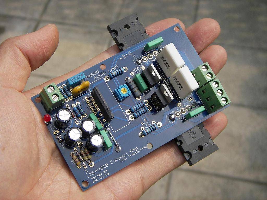

Ik kwam op internet dit tegen :
http://buildaudioamps.com/project-41/
Project41_Schematic.pdf
(25.06 KiB) 77 keer gedownload
Project41_BOM (1).pdf
(41.79 KiB) 205 keer gedownload
Ik denk er sterk over om dit te bouwen.
Ben benieuwd wat jullie hiervan vinden. opmerkingen en discussie zijn welkom.

Op zich zijn dat prima dingen, alleen die LME49810/811/830 zijn niet meer in productie en ondertussen slecht verkrijgbaar. En naar vervangen toe een ramp in de toekomst.
mvg Rudy
Dat is inderdaad waar, maar Ik heb 4 stuks van de LME49830 in huis. en er niets mee doen is ook zonde.

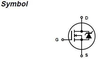

Is simpel, één fet trekt naar + met bijv max 4A ander naar de - ook 4A.Nu wil je de versterker zwaarder belasten (bijv 6A nodig voor meer vermogen),door hogere voeding of kleinere LSweerstand, kom je met 4A niet toe.
Zet er twee fet's in die meer kunnen of verdeel de stroom over twee extra fet's, twee naar + en twee naar -.
De oplossing met vier fet's geeft een tweemaal groter kontaktopp. fet-koeler, mooi meegenomen.
De verschillen worden (deels) opgevangen door elk een "source" weerstand, maar liefst niet te grote verschillen (vooral de twee die parallel staan).

Een luidspreker heeft ook een induktieve kant en wil, net als een relais, niet stoppen met stroom. Krijg je piekspanningen die boven (onder) de voedingsspanning kunnen komen.De diodes gaan dan geleiden, kan de spanning niet hoger.En laad de voedingselco's ook nog bij :D .
Alleen zo'n diode zit al in (bijna) elke fet, als je die omgekeerd aansluit geleidt die.

Ik ben voornemens om deze layout naar China te sturen. heb al een account aangemaakt bij Elecrow. Hun DRC rules geven geen problemen aan.
Iemand hier nog iets op aan te merken ?
Berichten: 15172
Het is niet gebruikelijk component waarde in silk op een bord te zetten, maar als je dat wilt kan het wel natuurlijk. 100nF, worden gebruikt om een voedingspunt te ontkoppelen van AC rotzooi. 100nF is al aardig HF, deze kun je het best dicht bij het te ontkoppelen punt zetten, ik zie ze bij jou over het bord verspreid.
Ik ken Elecrow niet, hoe bied je het design aan, ga je Gerbers maken, of kunnen ze direkt Eagle inlezen? Als je Gerbers gaat maken, een hele belangrijke, check eerst je Gerbers in een viewer, die zijn er freeware. Al vaak mis zien gaan, je kunt maar zo in je Layout tool een laag uit hebben staan die wel in je Gerbers zit. DRC bij dit soort aanbieders kun je niet blind op varen hoor, zegt eigenlijk niet zo veel.
