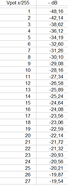

De minidsp ingang is 8bit, hence de 256(255) stappen, en deze zorgen voor een lineare regeling.
Ik laat enkel deze eerste stappen zien omdat hier juist het probleem gesitueerd is.

Ik snap alleen die indeling niet?Je hebt 16 stappen tussen -48 en -24dB, en 240 stappen tussen -24dB en -0dB.

Dat is dan een regelbereik van 48 dB. Op zich is dat wel voldoende voor een volumeregeling: Een normale log audio pot doet ook maar iets van 50 dB, alleen een professionele long-stroke fader in een mengtafel 70 dB.Rudy schreef:De minidsp ingang is 8bit, hence de 256(255) stappen, en deze zorgen voor een lineare regeling.

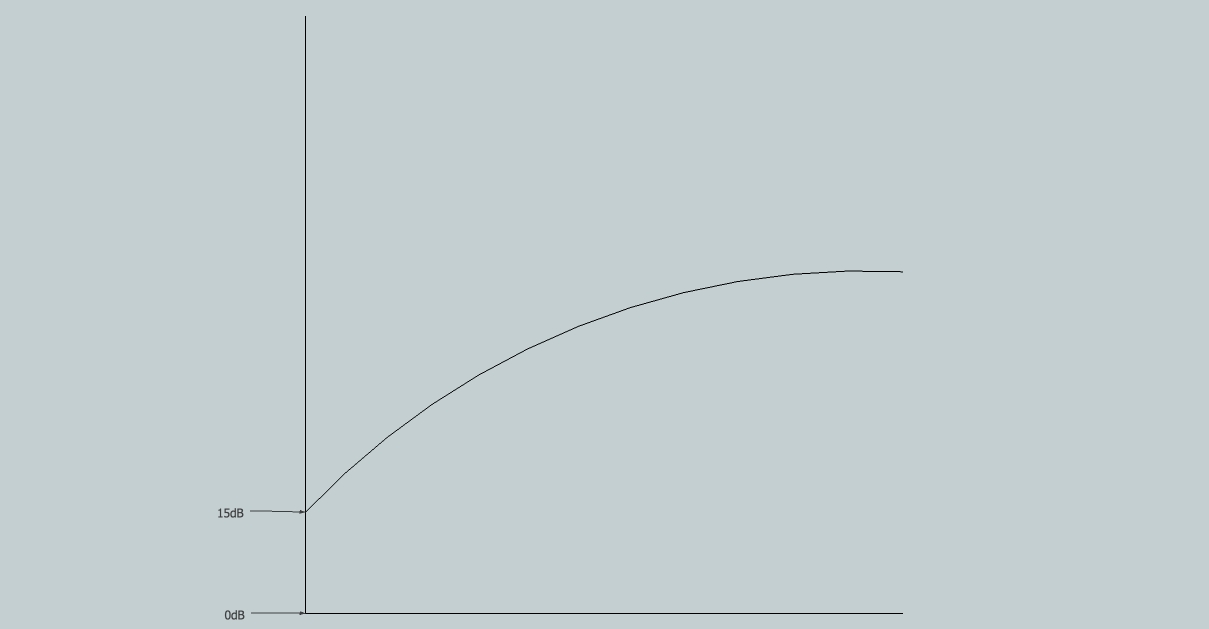

Heren, heren, wat een levendige discussie.Rudy schreef:Maar dat help toch niets, je eerste stap is 6dB en je laatste 0.01dB ....
En wat je wenst is 1dB van -~50 tot 0dB
Je kan hierover doorgaan zolang je wil, die stappen liggen vast.
mvg Rudy
Ik denk alleen dat het probleem niet helemaal duidelijk is.
Om het even te illustreren: Voor mijn gevoel is dit de wijze waarop nu het volume verloop is, precies zoals Rudy beschrijft.
In het begin heel veel toename in geluidsvolume en hoe hoger ik kom des te minder hard hij per stap omhoog gaat. Tussen 40 en 84 is er bijna geen hoorbare volume verhoging.
Daarnaast, en dit is een belangrijke issue, moet ik in de dsp het algehele volume met minstens 15dB dempen wil ik op stand 0 niets meer horen. In de praktijk hoor ik dan nog steeds wat maar nog lager maakt het probleem aan de andere kant weer erger. Ik kom aan de hoge kant nl veel ruimte te kort. Het is toch niet gezond als ik mijn volume op maximaal kan zetten en toch gewoon een normaal gesprek kan voeren met mensen?? Dat zou een earsplitting, speakerkilling volume moeten zijn (en mijn speakers zitten rond de 90dB efficiëntie!). Dan zouden normaal gesproken de eindversterkers bijna rechtstreeks aan de bron hangen.
De volume regeling in de dsp komt mijns inziens gewoon echt te kort. De PGA daarentegen heeft gewoon een heel mooi en groot bereik. -95 tot +33 in stappen van minimaal 0.5 db. Dat is tenminste duidelijk en onder alle omstandigheden voldoende.
Ok, het is onhandig en veel werk met voedingen etc maar het ding doet wel wat er van verwacht word.
Bart zegt steeds dat als je formule logaritmisch is dat de uitgang dat ook is. Tuurlijk klopt dat maar de Arduino kan op zijn PWM uitgang maar 256 stappen aan. de minimale stap is daarmee 20mV en dat is voor de minidsp al veel te hoog omdat hij de volume indeling niet zo heeft zoals je met een alps potje hebt. Daarnaast heeft de dsp zelf ook het "euvel" dat zijn volumeregelingang ook gebonden is aan een vrij lage resolutie.

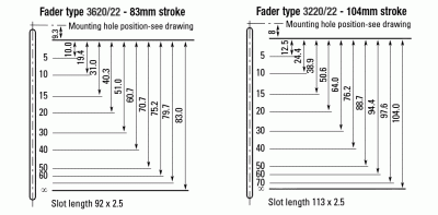

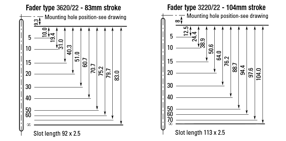

Re: Prologue
Nee Bart!
Jongen, jongens....
Even nadenken, geef toe dat het niet zo makkelijk is
Hier het plaatje van twee goede audio tapers (audio curven) van professionele Penny+Giles faders: -20 dB is bij benadering altijd halverwege! Je ziet dat de dB-stappen per verplaatsing onderin juist groot zijn en bovenin richting maximum volume juist kleiner worden. Meestal is het stuk van -20dB - 0db mooi evenredig logaritmisch maar onderin beslist niet meer en worden de stappen relatief groot. Overigens is het gebied wat thuis je gebruikt op normale sterkte iets van -40 dB (erg zacht) tot - 20 dB voor normaal luisterniveau.
Jongen, jongens....

Re: Prologue
Ik denk toch echt dat je een denkfoutje maakt Peter.
Of we praten echt allemaal langs elkaar heen (klote logaritmes ook altijd
Het is toch onlogisch wanneer je versterker zacht hebt staan, grote stappen te nemen?
Dat strookt namelijk ook niet met het verhaal van Ardon (Vinculum)
Die zegt namelijk zelf ook dat hij bij lage volumes kleine stapjes wil, en bij hogere volume grotere stappen.
Jou plaatjes moet je dus eigenlijk dan ook andersom lezen.
Of maak ik nu een grote denkfout
(nogmaals, klote logaritmes)
Ook zo irritant dat excel enkel de LN(x) functie kent en geen E^x voor trendlijnen.

Hoezo denkfout? Zijn al die potmeter en fader fabrikanten dan gek dat ze dat al sinds mensenheugenis zo doen? Dacht het niet, je gehoor is juist op lage volumes veel minder gevoelig voor volumeverandering dan op hogere volumes.

Naar mijn weten is het andersom, omdat je gehoor richting compressie gaat.Pjotr schreef:Hoezo denkfout? Zijn al die potmeter en fader fabrikanten dan gek dat ze dat al sinds mensenheugenis zo doen? Dacht het niet, je gehoor is juist op lage volumes veel minder gevoelig voor volumeverandering dan op hogere volumes.
Het verschil tussen 30 en 40 dB is zeg maar 0,0001 pa/m².
Tussen 100 dB en 110 dB is dat 0.1 pa/m²
We waarderen ze echter even hoog.
Dus is je gehoor gevoeliger juist bij lage volumes.
Met een logaritme erbij wordt het alleen een beetje rare koek.
Maar goed, je gaat naar een limiet toe (gehoorgrens), niet van een limiet af.
Anders zou er bijna niks nodig zijn om zo je oren kapot te spelen!
edit:
Met een log volume knop (potmeter) zorg je er dus voor dat het geheel constant verloopt.
De output neemt dus logaritmisch toe (zoals mijn plaatje). (de spanningsdeling is dus omgekeerd log)
Dat kan alleen als je oren dus bij lagere volumes gevoeliger zijn en bij hogere minder gevoelig.
Anders zou je dubbel logaritmisch krijgen, als het gaat zoals jij zegt
Maar goed, voor de berekening maakt het geen bal uit.
Dan reken we het andersom.
Van -48 tot -24 grote stappen en dus maximaal 24 plekken nodig.
Houden we er dus net zoveel over voor het hoog, dus 232 plekken.

Kijk nog eens goed naar die curven die ik gaf.... I.i.g. zijn de klanten van Penny+Giles er altijd tevreden over geweest
Dat is trouwens de top als het om potmeters en faders gaat, staat ver boven Alps kwalitatief.
Zo'n curve is tot -48 dB trouwens prima te maken met een lineair 8 bits (255 stapjes) verloop van de volumeregeling.

Zijn we het daar gelukkig WEL over eensPjotr schreef:Zo'n curve is tot -48 dB trouwens prima te maken met een lineair 8 bits (255 stapjes) verloop van de volumeregeling.
De curves die jij geeft zijn vanuit de potmeter gezien.
Dus in het begin (relatief) veel weerstand (kleine overdracht) en na een tijdje minder weerstand (relatief grotere overdracht)
Dat is toch precies hetzelfde als wat ik zeg?
Ik kijk alleen naar de output of overdracht, aangezien dat veel makkelijker te relateren is aan de uitgangsspanning.
Maar nogmaals, Ardon, met die minDSP kan het dus PRIMA!!!!!!
