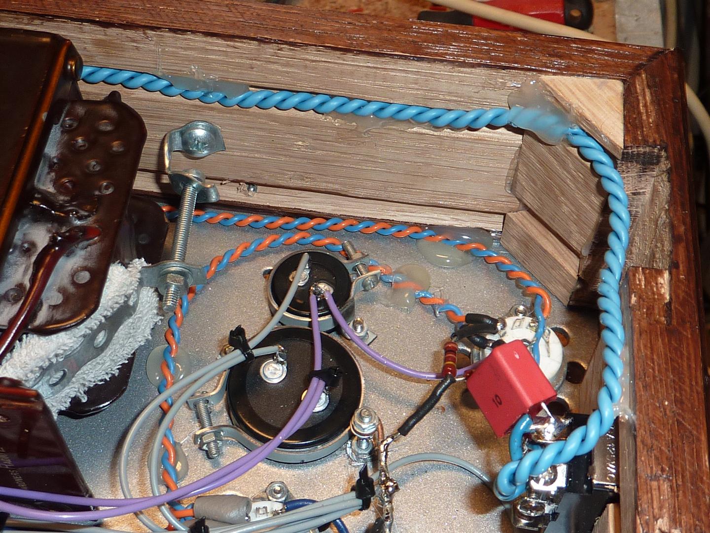

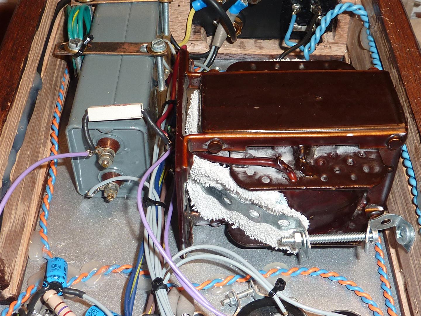

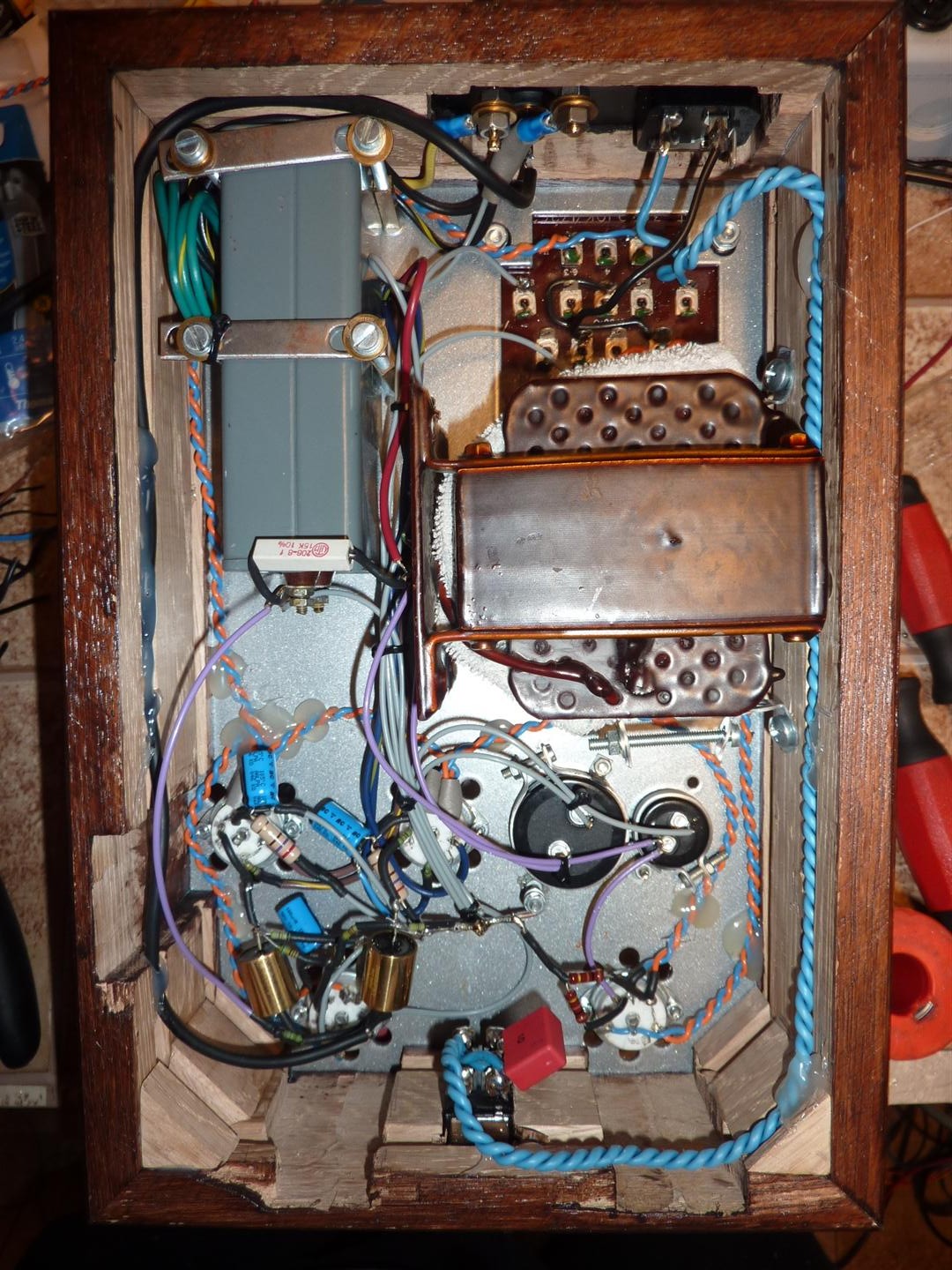

Niet plop plop plop. Maar een brom/ruis die in volume fluctueerde, ongeveer 4 keer per seconde. Dit is echter over.

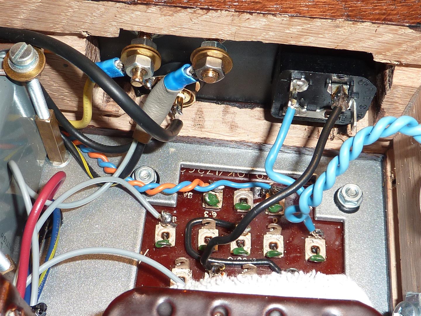

Ik zal nog eens een paar goede close up foto's maken, misschien dat het idd aan de opbouw ligt, die is bij allebei wel exact gelijk, alleen gespiegeld. Misschien zit het hem in de aansluitingen bij de trafo...
Op de foto kun je alle in/uitgangen zien... zit er misschien iets van de voeding te dicht bij?

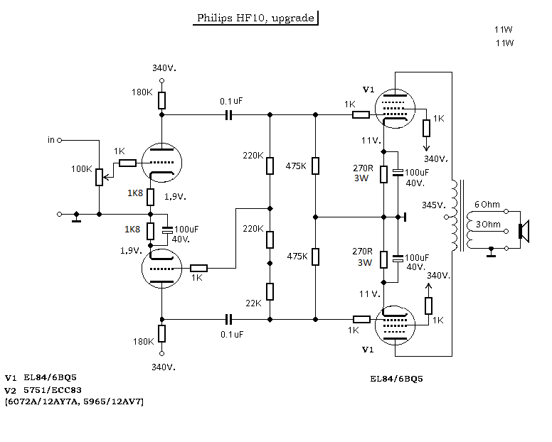

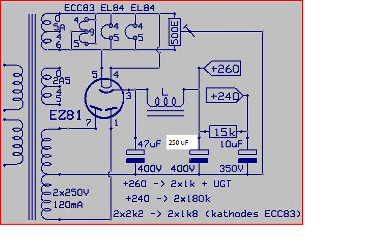

Twee dingen vallen me op.De elko aan de kathode van de eindbuis aan de zijkant omgekeerd ?
De middenaftakking van de hoge spanning moet niet aan die verzameling massas maar aan de min van de eerste elko na de EZ81.
Re: De bouw van mijn HF10 Monoblokken (toch ruis erin)
Haha, nu zie ik het ook van die Elco, zal ik zo even fixen. Meteen een nieuwe erin zetten.
Dat van die middenaftakking snap ik niet zo goed, volgens mij is die gewoon goed...
De min van de 47uf elco hangt aan de massa. De plus gaat naar 1 kant van de smoorspoel. Van de andere kant van de smoorspoel gaat naar de 250uF elco, EN via de 15k weerstand naar de 6uF dikkerd, EN naar de voedingspunten van de schakeling. Precies zoals je in de voeding hebt getekend voor mij toen...

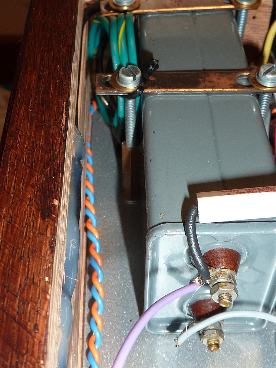

De verbindingen zitten,voor zover te zien,wel goed.Het is de volgorde waar de schoen wringt.
De laadpulsen van de eerste elko moeten niet door draden waar nog iets anders doorgaat.Dus de draad van de middenaftakking aan die C en daarvandaan naar het gemeenschappelijke aardpunt,niet anderom.

Plaats eens een schema van jouw voeding. Ik vind dat wel een grote weerstand.
De andere 1k weerstanden zitten aan het schermrooster en hoeven niet vervangen. Ik vind de waarde van deze weerstanden al vrij hoog, dus maak die niet nog groter.
15k in de voeding? Wordt dat ding niet bloedheet?
Die die 47 en 250uF zijn van JJ. Die 10uf is vervangen door een flinke 6uF PIO C. Maar dit gaf wat terugkoppeling, dus hier komt een 10uF elcootje parralel overheen op advies van Anne.RobertD schreef:Het gaat maar om 4 weerstanden, de weerstanden van 1k die liggend zijn getekend.
Onlangs (de 28ste) nog geopperd,
'tIs maar dat,voor zover te zien,de in en uit samen boven op elkaar op een stuk isolatie zitten
Door die 15k gaat de stroom van de twee triodes.Daar wordt nog minder dan 50mW verstookt.Hoeft niet groot te zijn.
Is daar nog iets mee gebeurt?Of zit de bedrading zo dat de in- en uitgang in elkaars buurt komen.
Ohhh verdorie.Ah!buis schreef:Onlangs (de 28ste) nog geopperd,Is daar nog iets mee gebeurt?Of zit de bedrading zo dat de in- en uitgang in elkaars buurt komen.
'tIs maar dat,voor zover te zien,de in en uit samen boven op elkaar op een stuk isolatie zitten![]()

Op advies van Anne nog even de in en uitgangen ver uit elkaar gezet. Mocht helaas niet baten...
