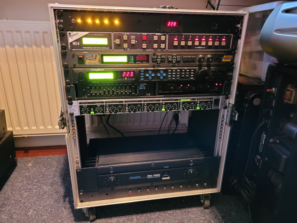

Heel langzaam, begint het eindelijk een beetje ergens op te lijken... :D :D
Van boven naar beneden :
- De al eerder genoemde en beschreven rackvoeding.
- Nobels MS-8 schakelcomputer.
- Digitech GSP-21 pre-amp - effectprocessor.
- Digitech TSR-24 effectprocessor.
- Boss equalizer, Ibanez/Rocktron Chorus.
- Behringer MX882 splitter/mixer.
- Alesis RA100 eindversterker.
- Zelfbouw schakel-interface voor de Nobels.
Over de laatste later meer. (nee, niet over 10 jaar...)

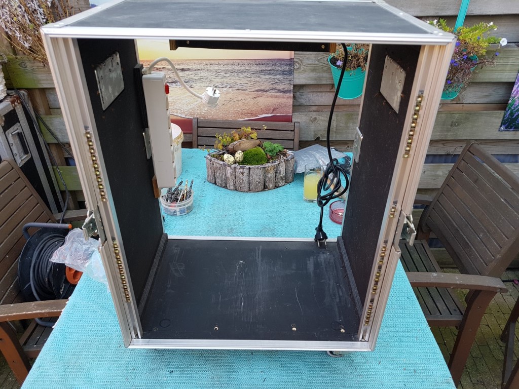

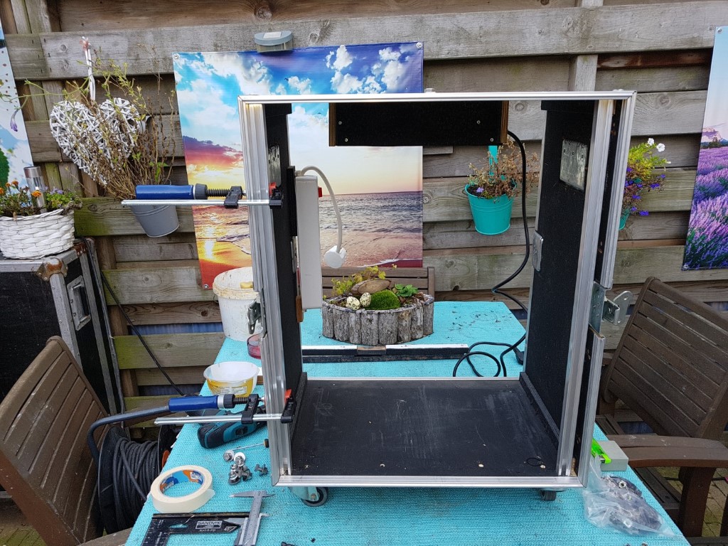

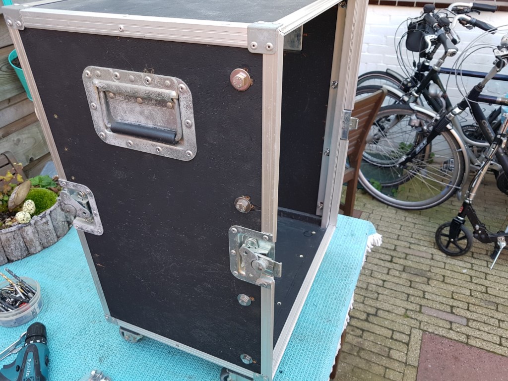

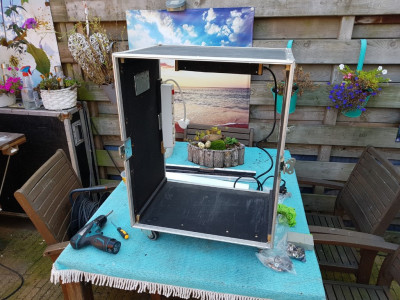

Wat foto's van het monteren van het 19 inch rackprofiel in de flightcase.
De case heb ik een kleine 20 jaar geleden gebouwd, destijds bestemd voor een PA systeem dat ik toen had.
Aan de zijkanten zaten toen stroken multiplex om de apparatuur aan vast te schroeven. voor iets anders was toen geen geld.
Normaliter zou ik gekozen hebben voor gestanst L-profiel, maar daar heb je een grotere inwendige kist breedte voor nodig.
Na wat zoekwerk kwam ik uit op dit glijprofiel.
Ik had daar vroeger wat mindere ervaringen mee, maar dit zit wat anders in elkaar en werkt redelijk prettig.

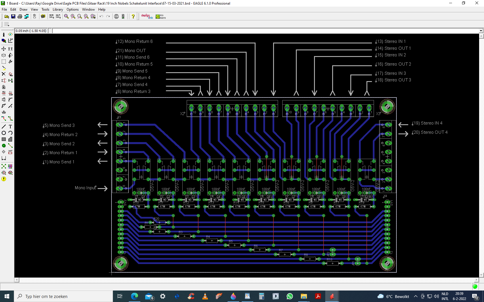

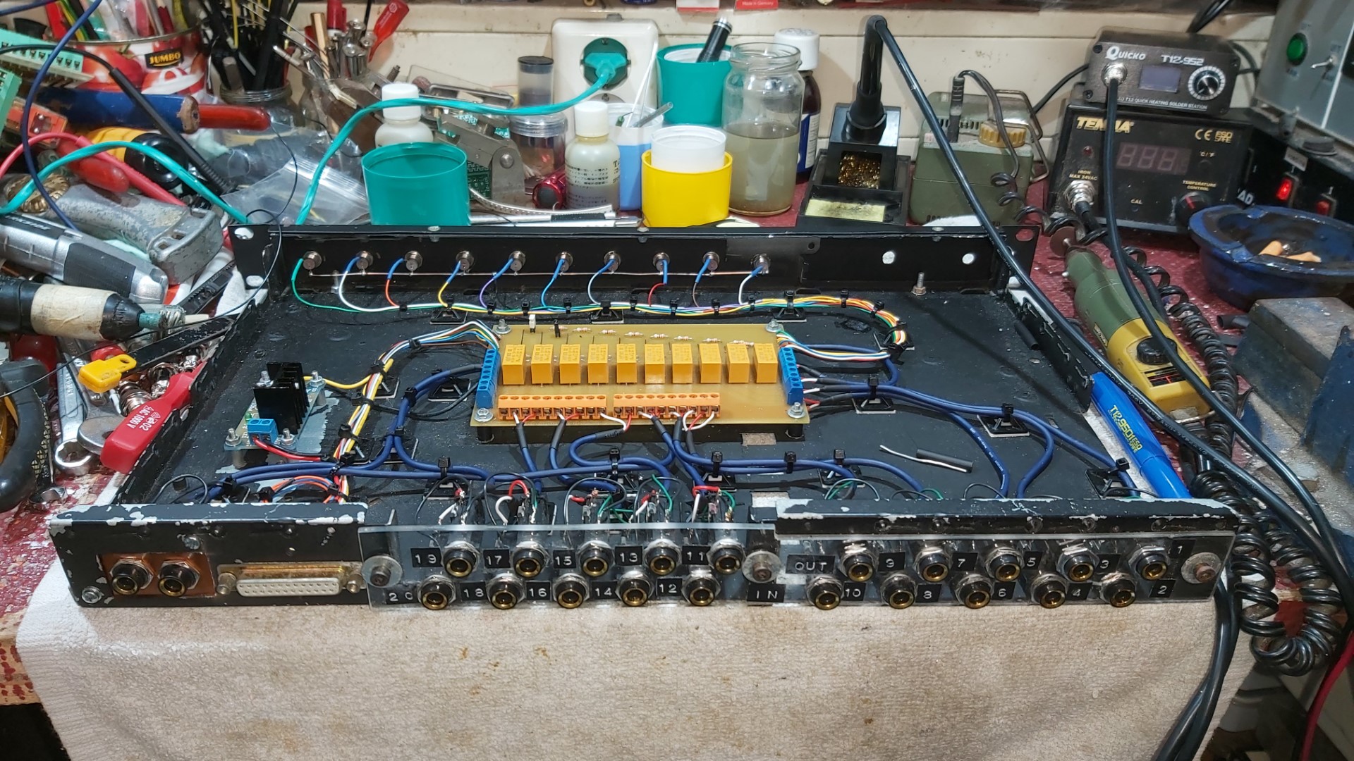

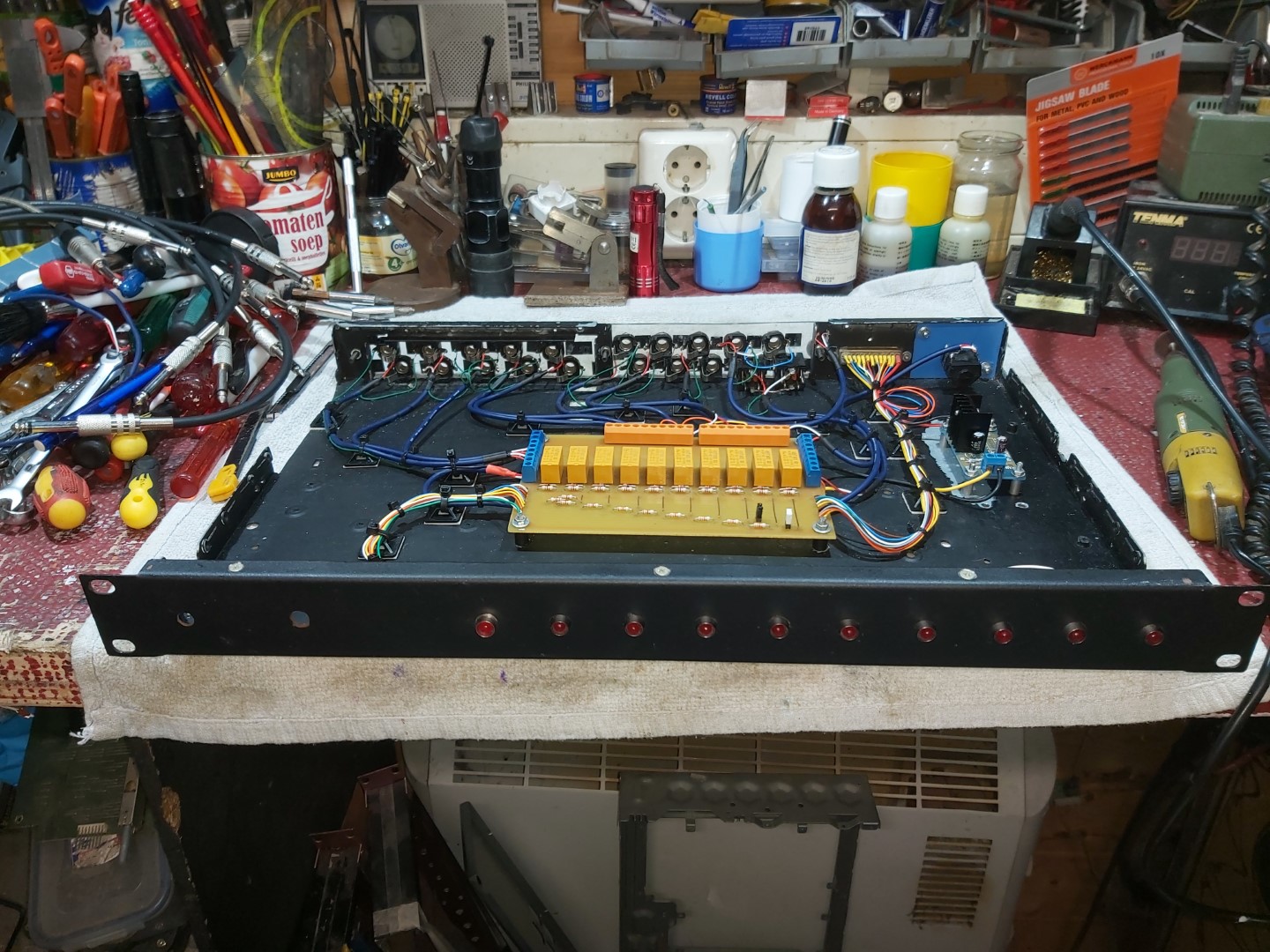

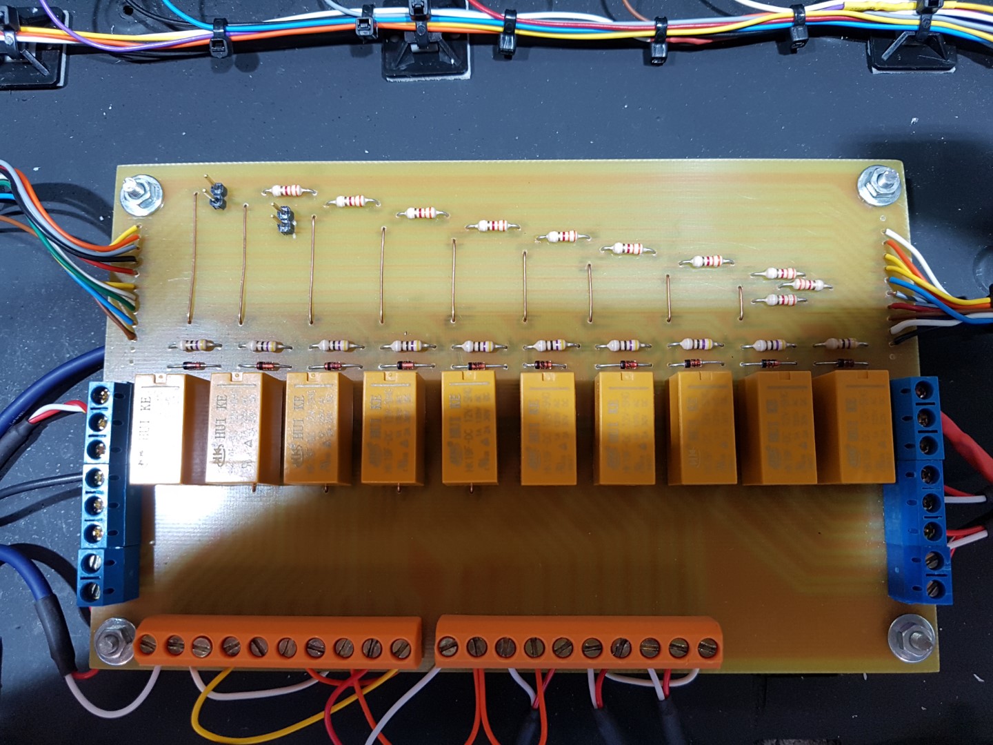

De interface voor de Nobels MS-8.
Het is alweer even geleden, dus ik zal de bedoeling in het kort uitleggen.
De MS-8 is een schakel computer waarmee je 8 verschillende apparaten mee kunt in en uit schakelen.
Echter, deze heeft enkelvoudige relais. aan of uit. in de gitaar wereld word er gewerkt met zogeheten effectlussen ook wel loops geheten.
Een ingang en een uitgang. want een effect apparaat heeft ook een ingang en een uitgang.
En je wilt het apparaat helemaal uit het signaal halen als je deze niet gebruikt.
Het schema, 10 dubbelpolige relais, waarvan de eerste 6 in serie zijn doorverbonden, deze zijn voor mono signalen, dus 6 enkelvoudige effectlussen.
De 4 overige zijn twee stereo paren, dus parallel geschakeld in groepjes van 2.
Of het allemaal gaat werken zoals ik het in mijn hoofd heb weet ik nog niet, er is heel weinig qua schema's met uitleg over te vinden.
Er zijn wel van dit soort systemen te koop, maar niet de schema's daarvan.
De layout, met alle signalen erbij, zodat ik wist wat ik waar moest aansluiten, wel zo handig.
En alles ingebouwd.
De LED's geven aan wat aan en uit staat, ik moet nog labels printen ervoor.
Het kleine printje is een 78nogwat, vanuit de DB25 lopen de schakel signalen van en naar de MS-8.

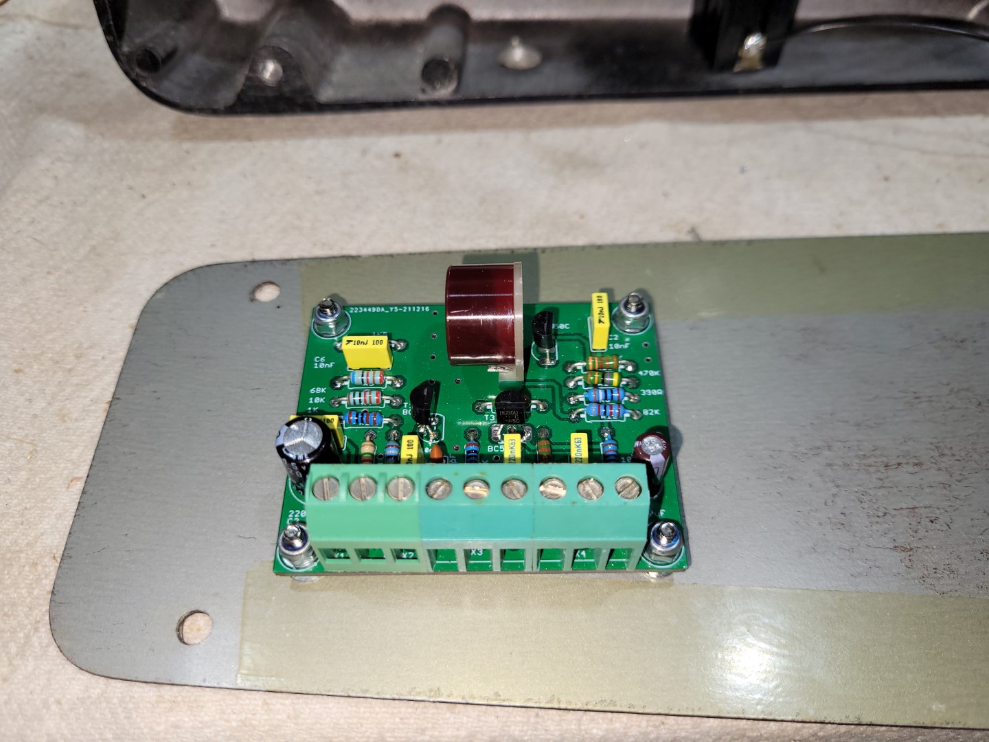

En Wah-Wah pedaal, altijd leuk om erbij te hebben.
Jaren geleden eens bij een (nu niet meer bestaande) muziekwinkel in de opruiming een Korg Foot Balancer gekocht.
Bedoeld voor een toetsenist om de balans te regelen tussen 2 keyboards.
De behuizing is vrijwel hetzelfde als de bekende Dunlop CryBaby pedaal. en daar ging het mij om.

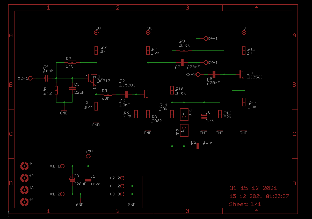

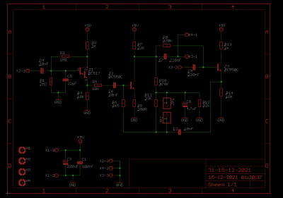

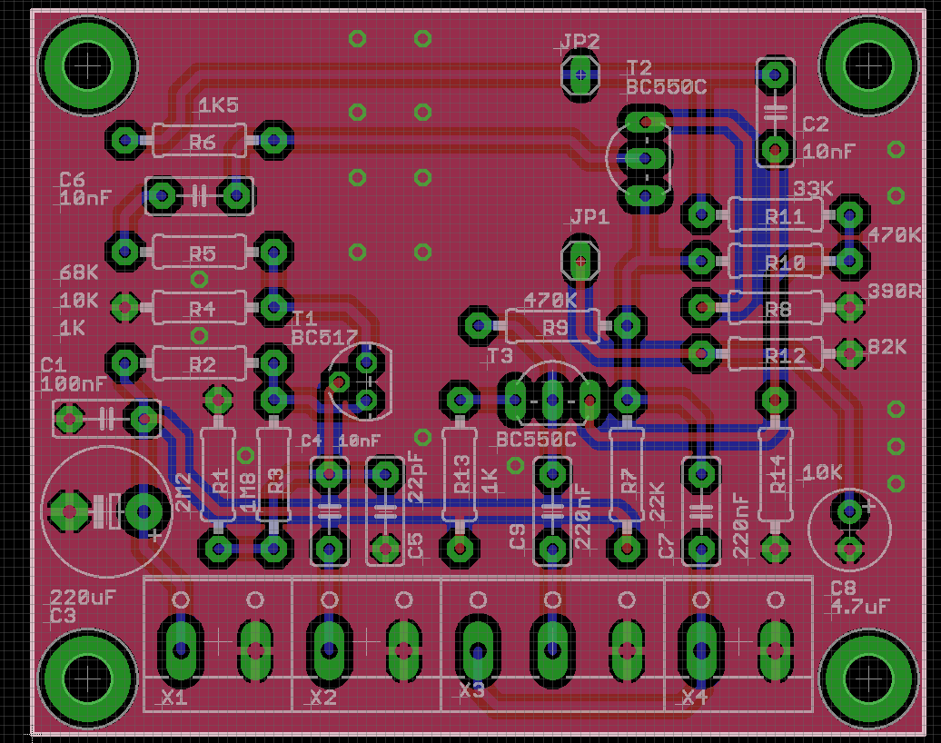

Ook kwam ik een leuke site tegen met een uitgebreide uitleg van diverse gitaarpedalen en ook grafieken en rekensommetjes.
https://www.electrosmash.com/crybaby-gcb-95
Dus heb ik dit schema overgetekend en er printjes van laten bakken in China.
Het spoeltje in deze schakeling is een belangrijk onderdeel.
ik heb gekozen voor een originele rode Fasel.
https://www.newtone-online.nl/catalog/i ... p?cPath=82
De inbouw van het printje in het pedaal. ik heb zelf een DPDT voetschakelaar, een DC voedingsinput chassisdeel en een statusled toegevoegd.

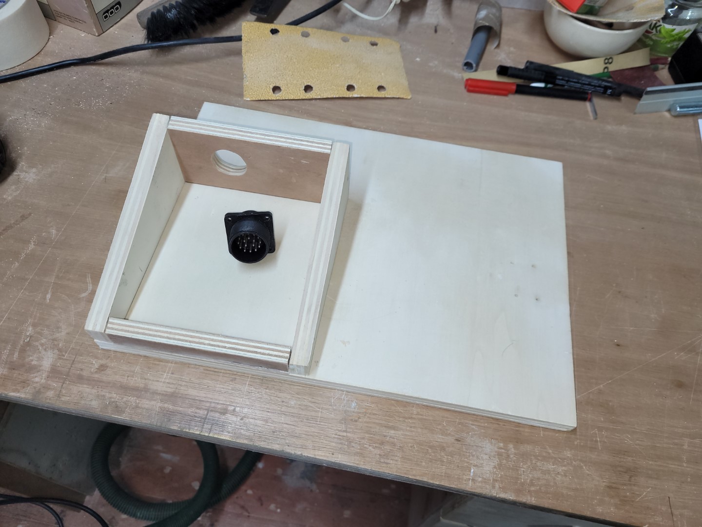

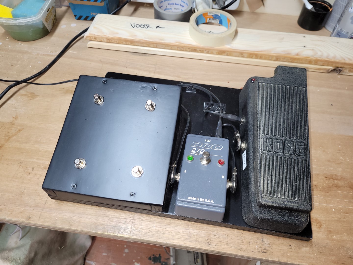

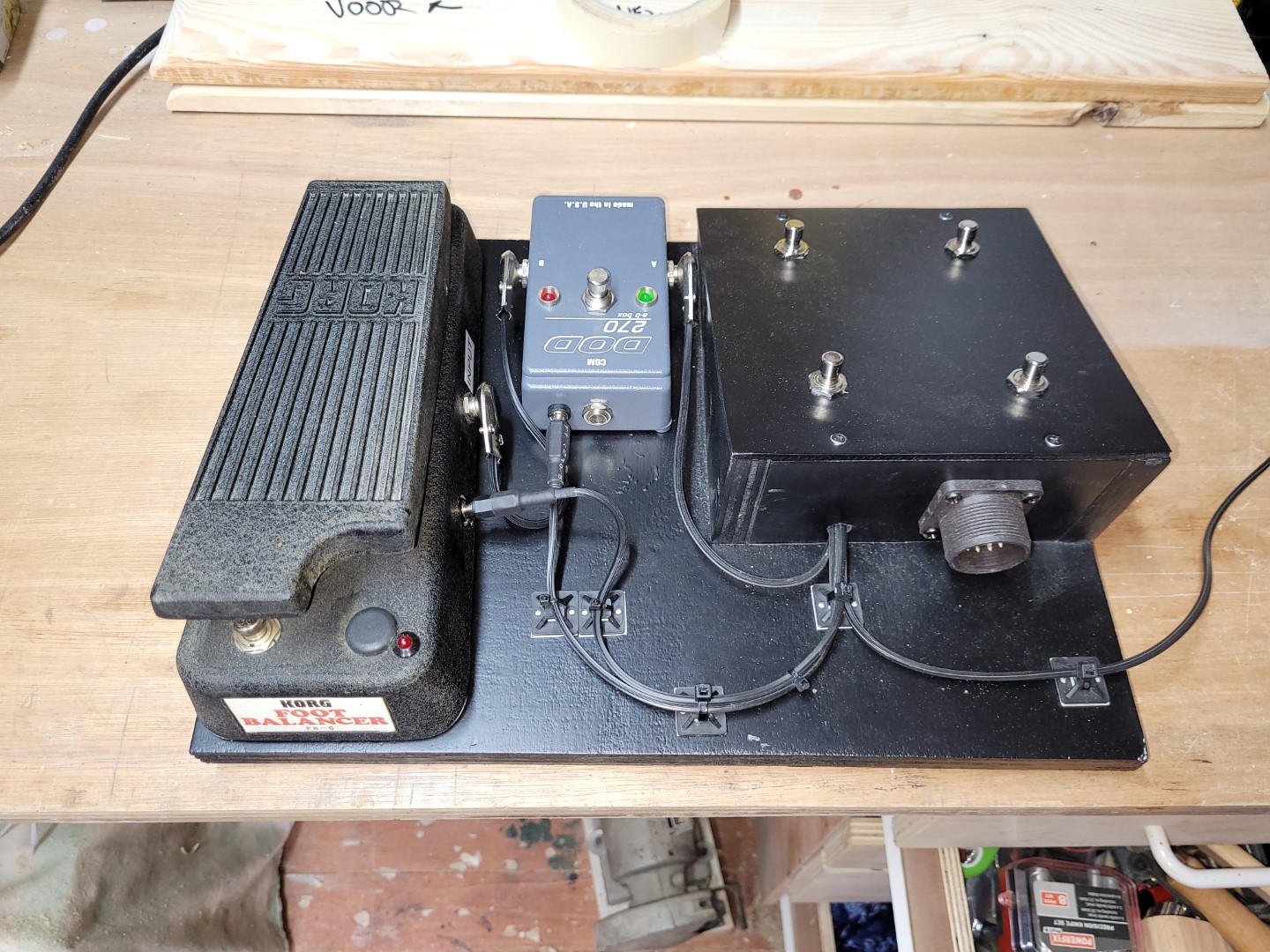

Ook heb ik van wat stukken multiplex een vloerbordje gebouwd om onder andere het Wah pedaal op te plaatsen.
Ook komt er op het vloerbordje een A/B schakelkastje en een kastje met 4 voetschakelaars op te zitten.
Het A/B kastje fungeert als mute schakeaar en stuurt het signaal naar een analoog stemapperaat dat bovenop het rack komt te staan.
De 4 voetschakelaars zijn van het puls type en besturen 4 functietoetsen op de Nobels MS-8 schakelcomputer.

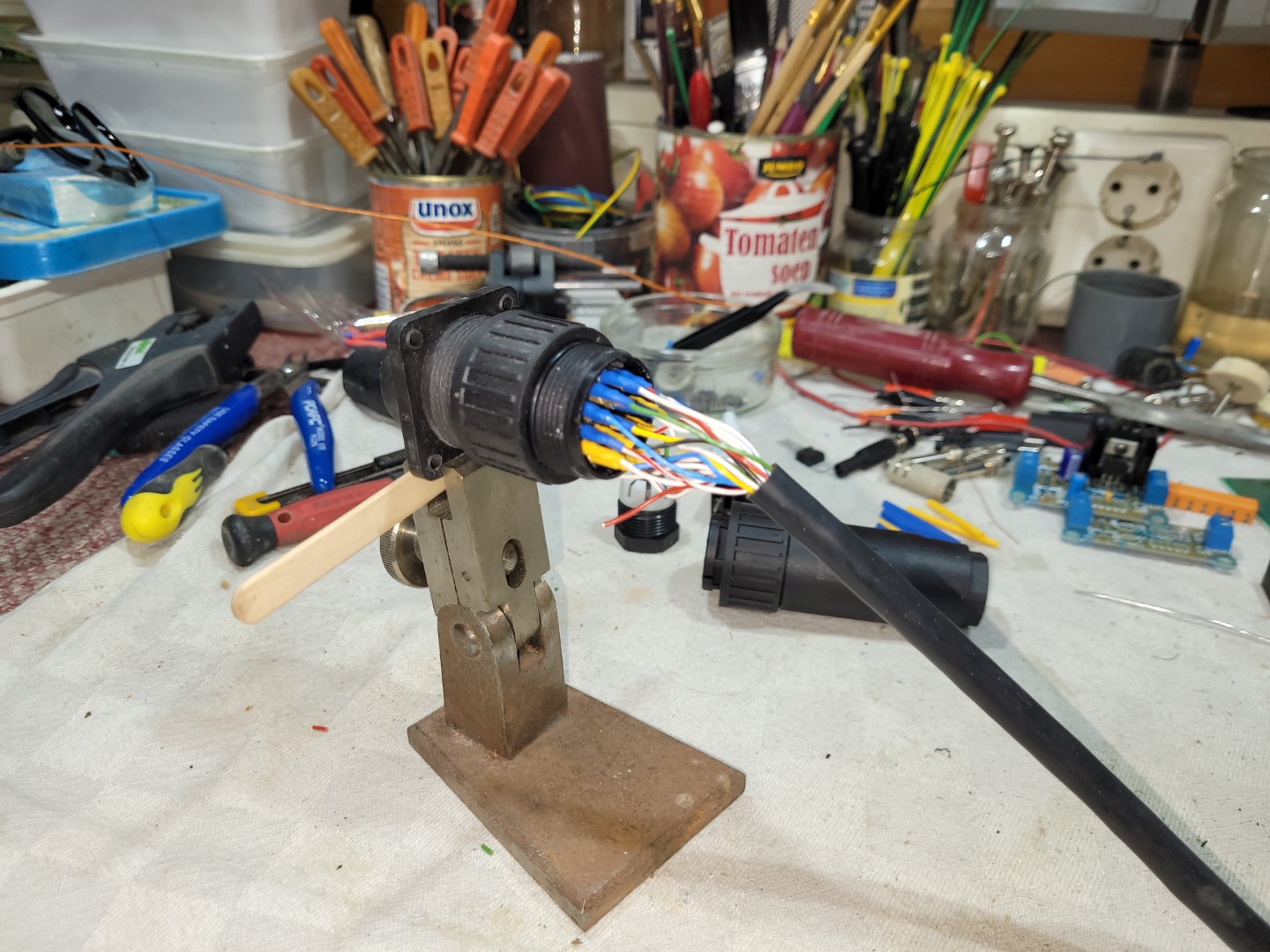

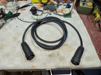

De koppeling van het vloerbord met het rack is met grote Hirschmann stekkers die bij Radio Twenthe zijn aangeschaft.
Ze zijn ongeveer 20 polig. heb er ook een aantal meters kabel met net zoveel aders bijgenomen.

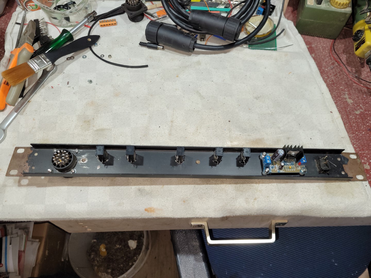

Aan de achterzijde van het rack komt een oud 1 HE blindpaneel te zitten met ook een Hirschmann chassisdeel. (het printje en de schakelaar op de foto van het blindpaneel zijn intussen alweer vervallen)
Vanaf hier uit worden de diverse signalen en spanningen weer uitgesplitst.
Ik heb natuurlijk ook lijstjes aangemaakt met welke pin welke functie heeft.

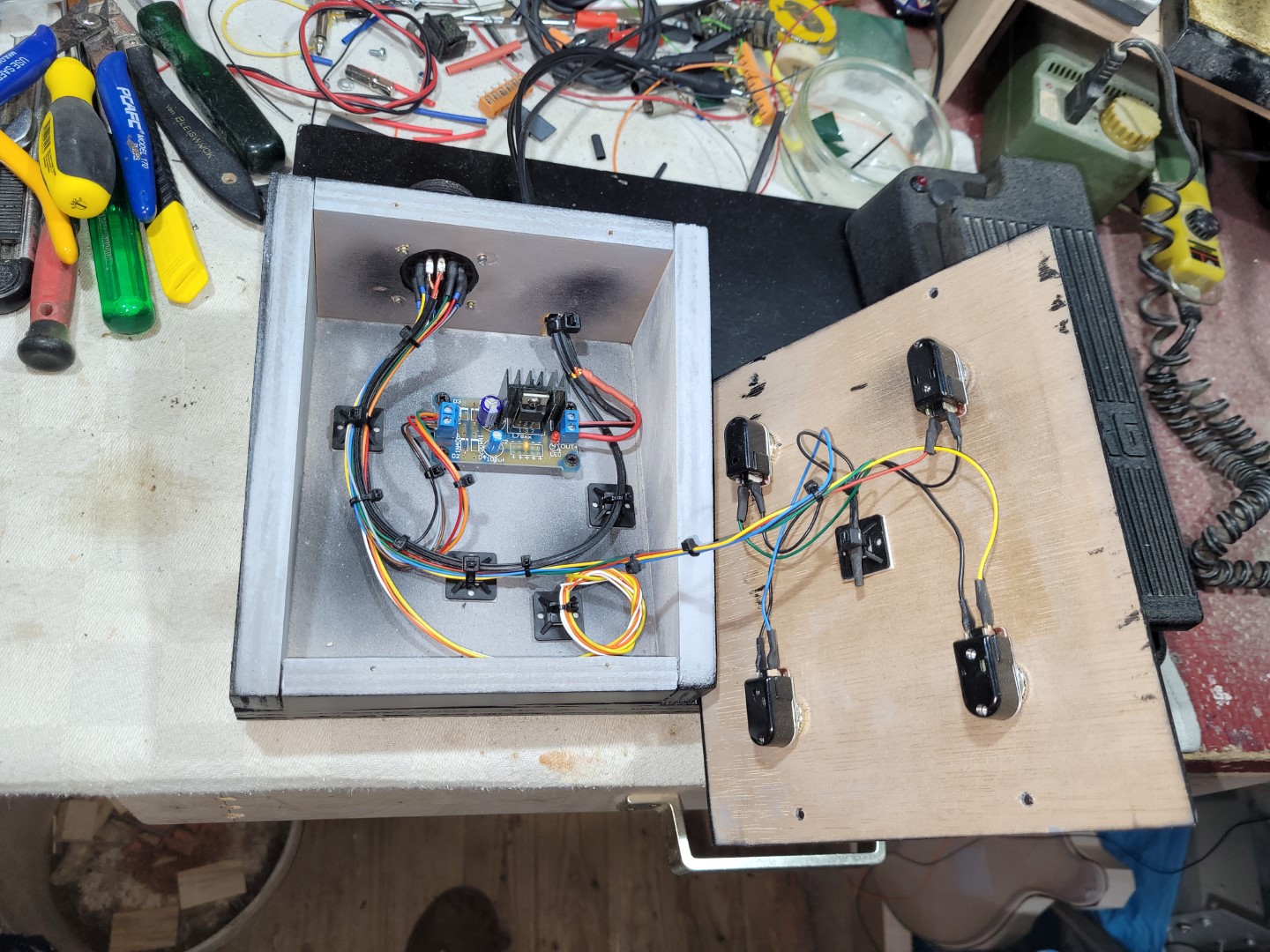

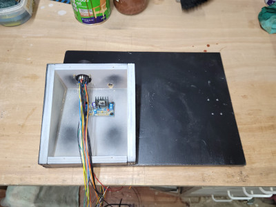

In het kastje met de 4 voetschakelaars komt ook een printje met een 7809 spanningsregelaar
Deze verzorgt de voeding van het Wah pedaal en het A/B kastje.

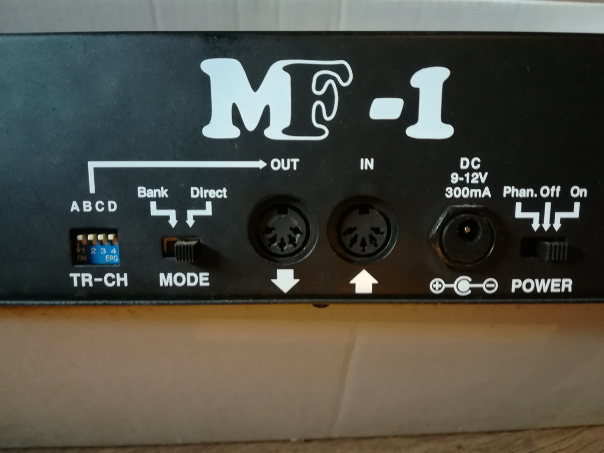

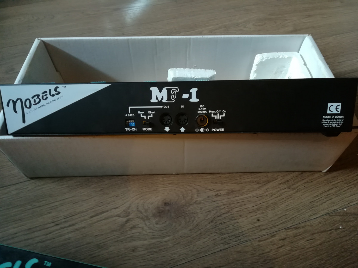

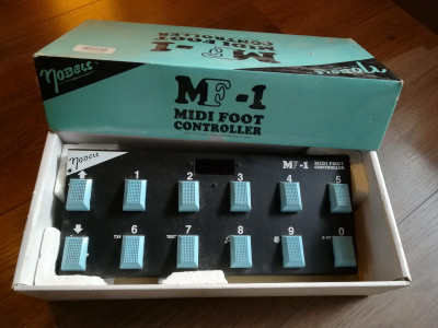

Ook heb ik enige tijd geleden een vrijwel nieuwe Nobels MF1 footcontroller via Marktplaats aangeschaft.
Foto's zijn van internet. hij staat opgeborgen en ik kan er nu niet bij.
De 9 Volt DC voeding die deze nodig heeft word weer verzorgd door het zelfbouw vloerbord dat hierboven beschreven staat.
Zo lopen er maar 3 kabels van de vloer naar het rack : 1 Midi kabel, de multi kabel, en een coax met het gitaarsignaal.
