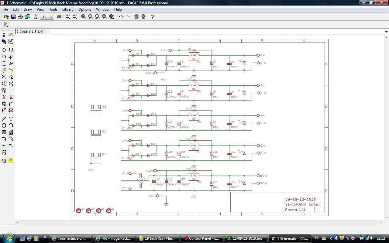

Als eerste is de rackvoeding aan de beurt, die was op zich wel al werkend en functionerend.
Echter, dat is alweer enkele jaren gelden dat ik die bouwde en anno nu kijk ik toch iets anders ertegen aan. Voorschrijdend inzicht noemen ze dat....
Het komt er op neer dat het voedingsgedeelte dat ik eerst op gaatjes print heb gemaakt nu ga overzetten naar een geetste print.
Dat staat toch een heel stuk netter en overzichtelijker.
De afmetingen blijven natuurlijk het zelfde en dat is iets kleiner dan een eurokaart om precies te zijn.
Ik zal eerst even uitleggen waarvoor het is en wat het doet:
Veel effectunits (niet alle) werken op 9 VDC. sommige op 12 VDC.
Ook zit er bij sommige rackunits niet een voeding ingebouwd maar word er een losse adapter bij geleverd.
daar zit bij sommige fabrikanten ook weer verschil tussen qua spanning en stekker polariteit
Met als resultaat dat je bij veel racks zo'n witte tafeldoos ziet zitten met een aantal van die zwarte adapters erin.
die kunnen er wel eens uit loslaten door de zwaartekracht dus zie je ze dan vaak met tyraps geborgd worden.
Omdat de gehele installatie niet te groot mag worden, (ik moet het ook ook nog thuis ergens kwijtkunnen) is het een belangrijk punt om zo compact mogelijk te bouwen.
bij het gebruik van meerdere effecten achter elkaar bestaat het gevaar van aardlussen ook wel groundloops geheten.
de beste oplossing om dat te voorkomen is om voor effect een eigen voeding te geven.
dus een heleboel trafo's,gelijkrichters en stabilisaties die paralel aan elkaar staan.
Dat is een beetje een prijzige grap, daarom heb ik besloten om vanuit 5 laagspannings "groepen" te werken.

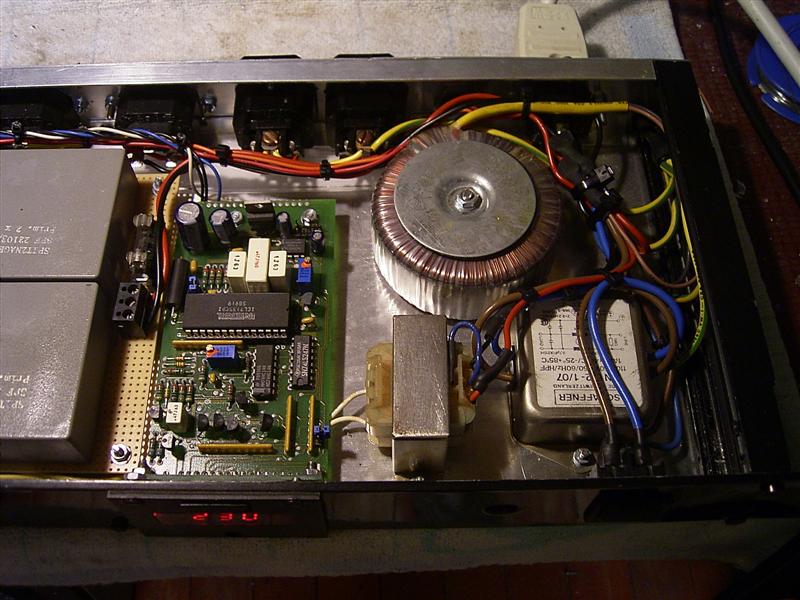

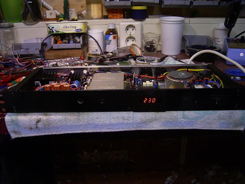

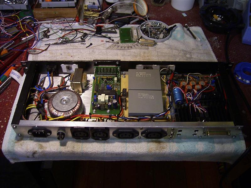

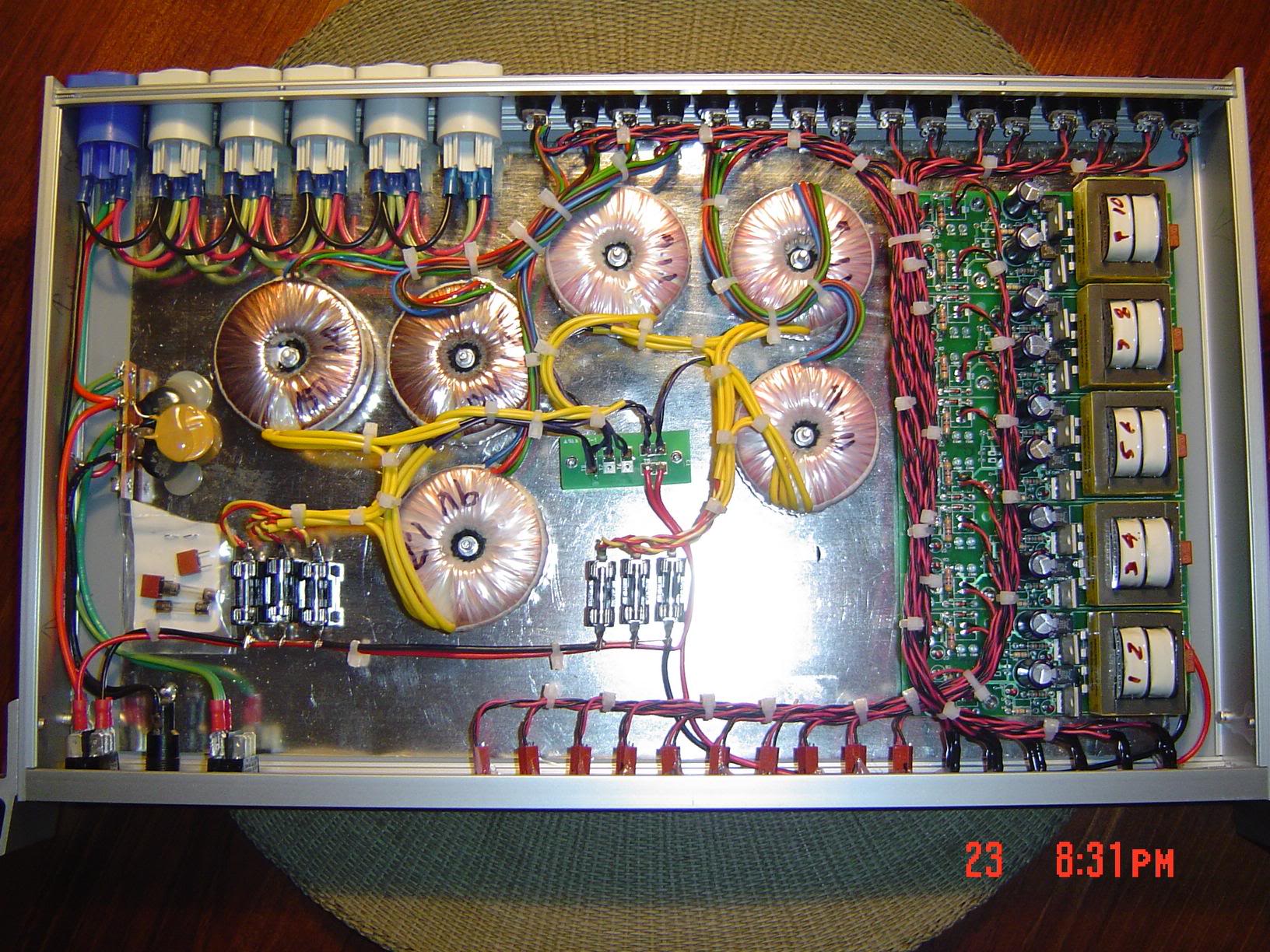

Het kastje is een leuk verhaal, ooit vond ik ergens 2 stuks aluminium 1HE units van 30 cm diep.
die waren opgebouwd uit een speciaal soort hoekprofielen met platen die je ertussen schuift.
Ik heb die platen en profielen nauwkeurig doorgezaagd waardoor ik nu 4 units van 15 cm diepte heb,
Dus kan ik nu nog 3 kastjes hiermee maken tegen minimale kosten...
(de fronplaat komt ook uit de sloop, daarom zitten er wat loze gaten in...

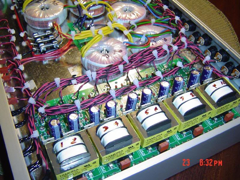

Rechts komt de 230 VAC spanning binnen via een male Euro chassisdeel, dan via een zekering houder,
aan de achterkant en een hoofdschakelaar met een netfilter aan de voorkant wordt de netspanning gesplitst en naar 4 female Euro chassisdelen gestuurd.
Er blijft natuurlijk ook nog net spanning binnenboord, deze word wederom gesplitst en over vier transformatoren verdeeld.
Zoals je ziet zit er ook een netspanningmeter in, gewoon voor de leuk heb ik dit gepikt van Furman.
Deze meter meet niet daadwerkelijk de netspanning maar op een van de secundaire spoelen van de trafos met een spanningsdeler.
deze heeft ook zijn eigen trafo, dat is het staande trafotje naast het netfilter, rechtsvoor.
Dan de ringkern, deze levert 15 VAC bij ongeveer 1,5 A; de twee grijze trafo's leveren op hun beurt ieder 2 x 12 VAC bij ongeveer 200 mA.
zodoende kom ik dus op de 5 secundaire groepen.
ook zal ik op een aantal plaatsen de gelijkgerichte en ongestabiliseerde spanning naar buiten leiden om deze in een andere plek verder te verwerken.
Dit ook omdat ik ook op een aantal plaatsen met relais ga werken die op 18 VDC nodig hebben.
(de bekende blauwe Matsushita's van Dick Best.)

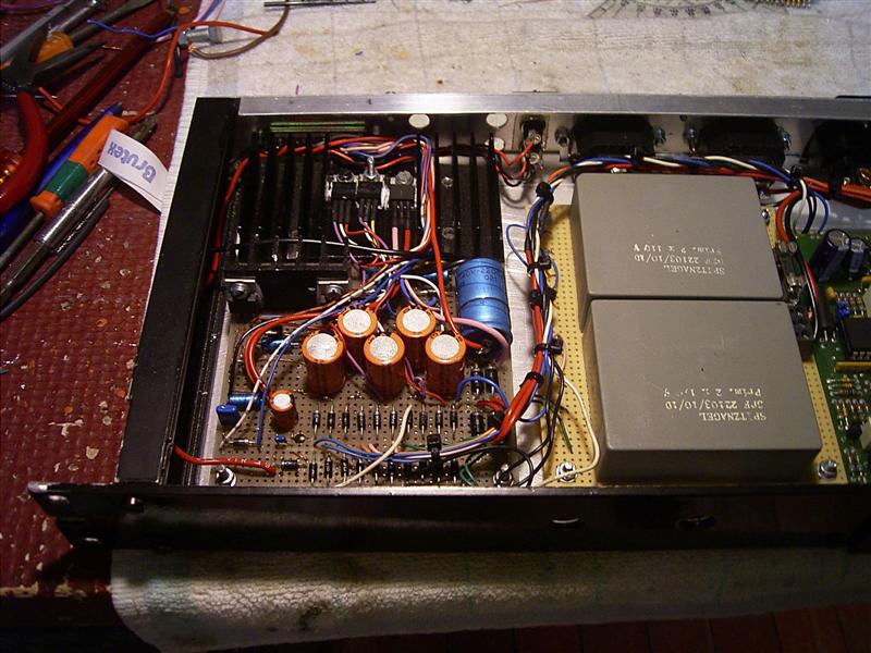

Op zich ziet het er redelijk netjes uit alleen die stabilisatie print kan ik nu in 2011 niet meer aanzien...dus rap een nieuw ontwerpje getekend:

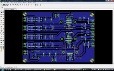

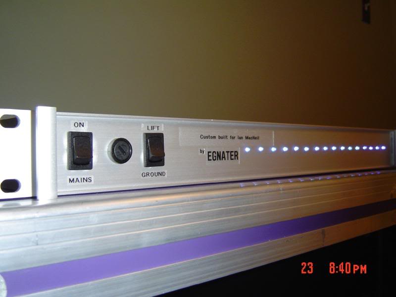

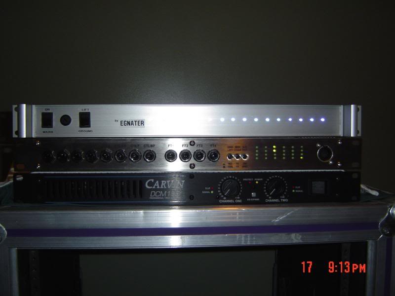

Wat ik bij zo'n rack voeding wel heb gemerkt is dat het het handigste is om ieder apparaat "zwevend" te voeden. Dus ieder doosje zijn eigen trafo of trafo wikkeling. Ik heb lui gezien die verschillende doosjes uit 1 gemeenschappelijke voeding te eten gaven en dat gaf toch gezanik met aardlussen. Lijkt er al wel op dat je dat ook door hebt en doet

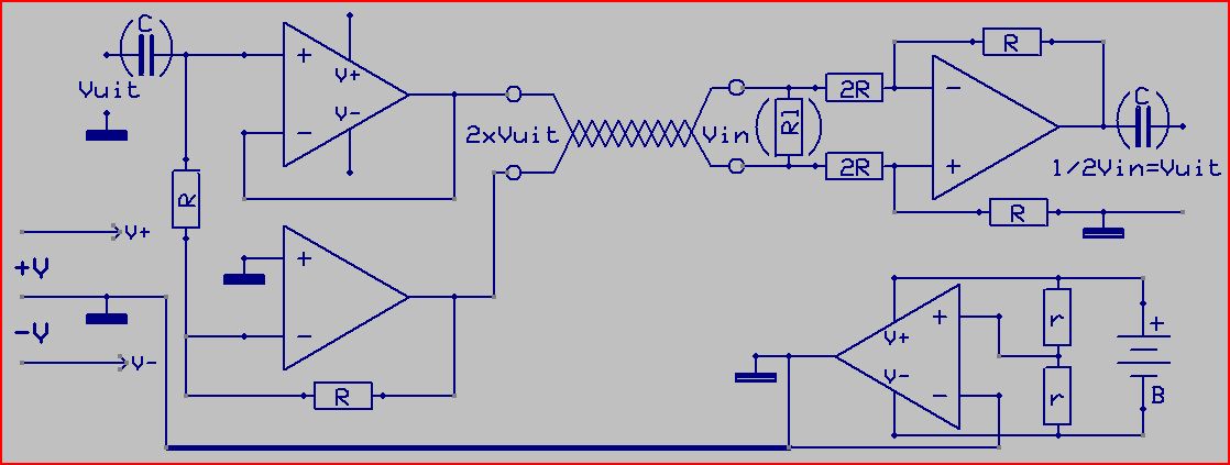

Aardlussen
nog wat even rekenen,om het af te leren
1 ingang + 1 ingang = 1 ingang (symmetrisch) rest, 0 aardlussen
Ga toch maar even in de spiegel kijken
Aardlussen

Toch struikelt menigeen over zo'n lus op het podium
Overigens verreken je je nu wel: 2 ingangen: 1x signaal + 1x voeding. En over die voedings aarde loopt wel stroom, soms alleen DC met een flinke rimpel soms een gelijkgerichte wisselstroom. Dat kan best lekkere bromlussen veroorzaken als die voedingen aan elkaar geknoopt zitten. Is je spiegel nog heel?

Wel een in- en/of uitgangs-trafo natuurlijk
Re: Groot gitaar effecten rack met buizen. (en misschien DSP
Ga weg! jij met je (kostbare) in-en-uitgangs trafo's....Het is geen 1176...

Voordat je de voeding gaat maken, lijkt het mij eerst interessant om in te calculeren hoeveel je nu verwacht nodig te hebben.
Wat betreft ground-loops.
Ik heb een soort gelijke voeding gemaakt voor de 3 karige effecten die ik heb.
Wah, tremelo en chorus/flanger.
Zelfs daar had ik al de nodige troep en problemen mee.
Het idee om alles dus apart te voeden zoals Peter zegt is dus eigenlijk niet zo'n gek idee.
Nadeel is dat het natuurlijk veel ruimte in beslag gaat nemen.
Gelukkig trekken de meeste effecten niet meer dan 100-150mA
De trafotjes kunnen dan gelukkig klein blijven.
Om dezelfde reden zou ik dan ook kijken of je niet de TO92 varianten kunt nemen ipv TO220 voor de spanningsregelaar.
Ik zie nu dat je losse diodes neemt.
Een compacte oplossing is gewoon een DIP behuizing nemen.
Zijn iets duurder dan losse 1n4xxx, maar nu ook weer niet walgelijk duur (iets van 15-20 cent per stuk)
Het scheelt wel heel veel ruimte.

Sorry hoor, hier kan ik geen kaas van maken.Ah!buis schreef:Maar even wat meer ernst (toch poging tot).Als je differentieel werkt,zonder trafo
,moet dat met de behoorlijke CMRR van de tegenwoordige OPAs ook wel lukken.Voorwaarde is wel dat alle toestellen zich ongeveer op dezelfde potentiaal ophouden,moet kunnen met alle massa's aan elkaar en een symmetrische voeding.Zo dient de massa niet meer om signaal door te geven.Wel twee keer zoveel draad nodig
Ik kan alleen melden dat vrijwel alle schakelingen op een asymmetrische spanning lopen van 9VDC, ook die met een opamp.
Types opamp die onder andere ingezet gaan worden: 4558, LM308, LM3080, LM1458, TL074.

Om nog even terug te komen op de rackvoeding, ik had een paar mooie foto's gevonden ter inspriratie.
Deze is op maat voor een klant gebouwd door Bruce Egnater, een Amerikaanse buizenversterker bouwer.
Hij heeft in totaal aparte laagspannings 16 uitgangen, waarvan 10 in DC en 6 in AC.
Ook zitten er 5 Powercon's om netspanning door te lussen.
Nu ik zo nog even naar die foto's kijk denk ik dat er in mijn versie nog wat verbeterpuntjes zijn.
Zo kunnen er wel een paar zekeringen bij en ik denk dat ik ook voor iedere groep een LED in het frontpaneel ga maken.

Dus dacht ik,dan maar een kaasfabriek tekenen,wie weet is het te verterenSorry hoor, hier kan ik geen kaas van maken.
Ik heb er een kwartier naar zitten kijken en nog vat ik het niet...
Het lijkt me nog het meest op de aansturing voor een galmveer ?
Ik zie een batterij, een symmetrische spanning, 4 opamps en een hand weerstanden, een soort van trafo of zijn het twee losse spoelen?
Waar wil je in hemelsnaam naartoe?
