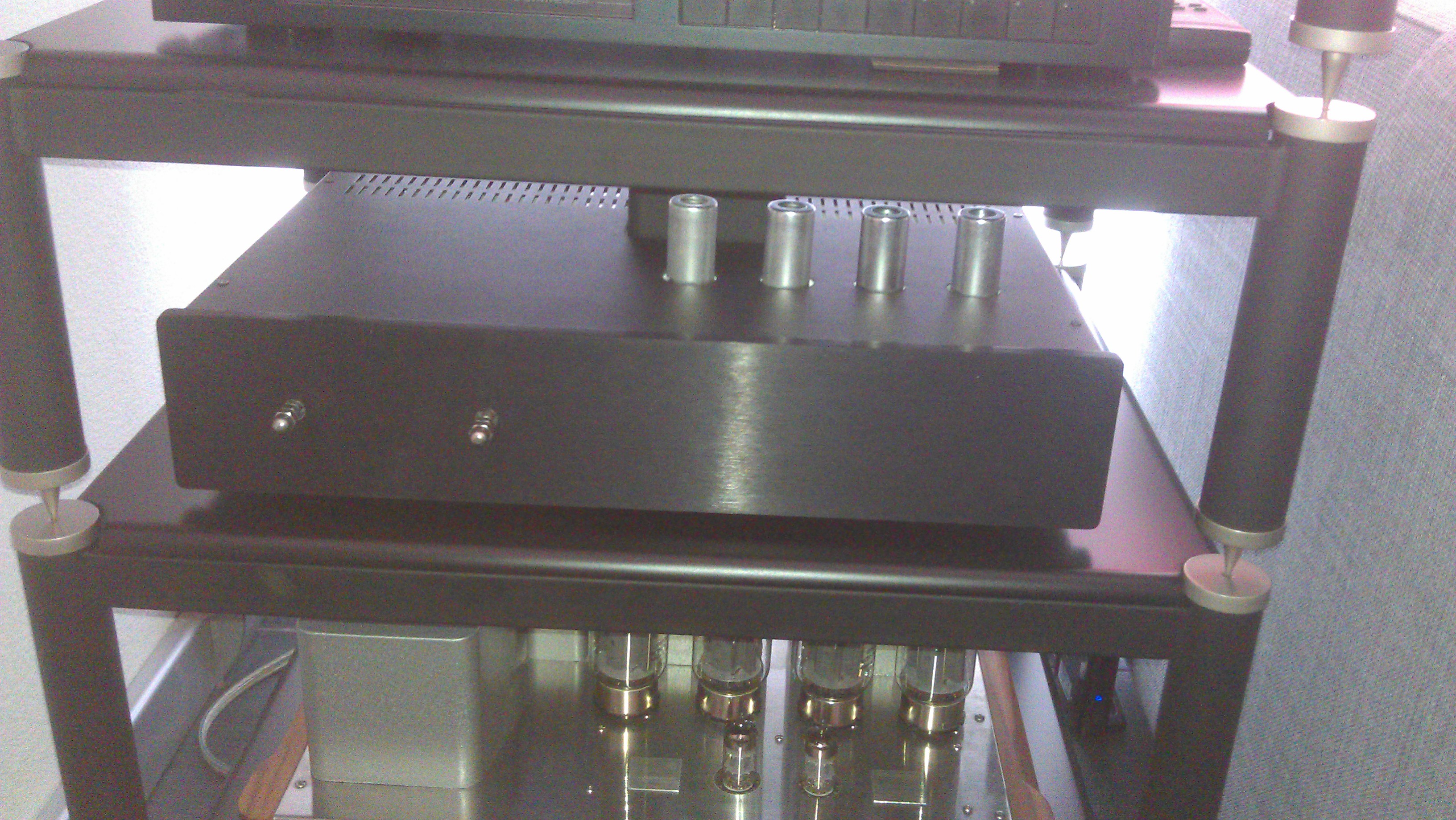

Hierbij nog een foto van de phonodude zoals deze nu is, dus zonder knoppen, bedien hem nu met steeksleutel 10mm en de aan/uit schakelaar zit op de achterkant.
De kt88 staat eronder. Weet nog niet of het aan het element ligt of dat de buizen nog moeten inspelen maar hoop stiekem dat het geheel nog wat opener word. Is nu alsof er een doek voor hangt (enkel met platen, cd's doen het super)
Weet ook niet wat voor element erin zit, wel een mm in ieder geval, van het merk sony en de naald is een sony nd134g.

Mischien ligt het wel aan de opmerking die jezelf plaatste dat de naald versleten is.

Mooi gemaakt Vincent. Knap dat je een buizen phono in (bijna) één keer bromvrij hebt gekregen.
Wat je zegt over dat doek voor het geluid zal inderdaad met je naald te maken hebben. Maak de naald goed schoon met stylus cleaner voordat je een elpee draait. Ook de buisjes hebben nog wat tijd nodig, je hebt toch nieuwe buizen?
Ik vind sowieso mijn phonodude en degene die ik voor een vriend heb gebouwd na een uurtje spelen pas echt mooi klinken. In elk geval mooier dan cd's.
Ben benieuwd naar je draaitafel.

Dat ziet er zeker netjes uit.
Inderdaad wel apart dat je tegen de aansluit bussen geen brom hebt en op het sterpunt wel.
Als het goed is gaan de aansluit bussen ook direct naar het sterpunt en zou dat niet mogen uit maken.
Het geluid zal nog wel iets opener worden maar is in mijn ervaring ook afhankelijk van de buis die je in de 2e trap gebruikt hebt.
Niet zo heel lang geleden heb ik eens een ander setje geprobeerd dan de buizen waar ik mee speelde en dat was een grote teleur stelling.
Snel terug gegaan en het paartje omgeruild tegen een paartje dat van het zelfde merk en type was dat ik had.
Natuurlijk is het wel zaak dat je platen speler dan ook wel goed is en mooi afgeregeld want daar kan je ook nog wel het een en ander in winnen.
