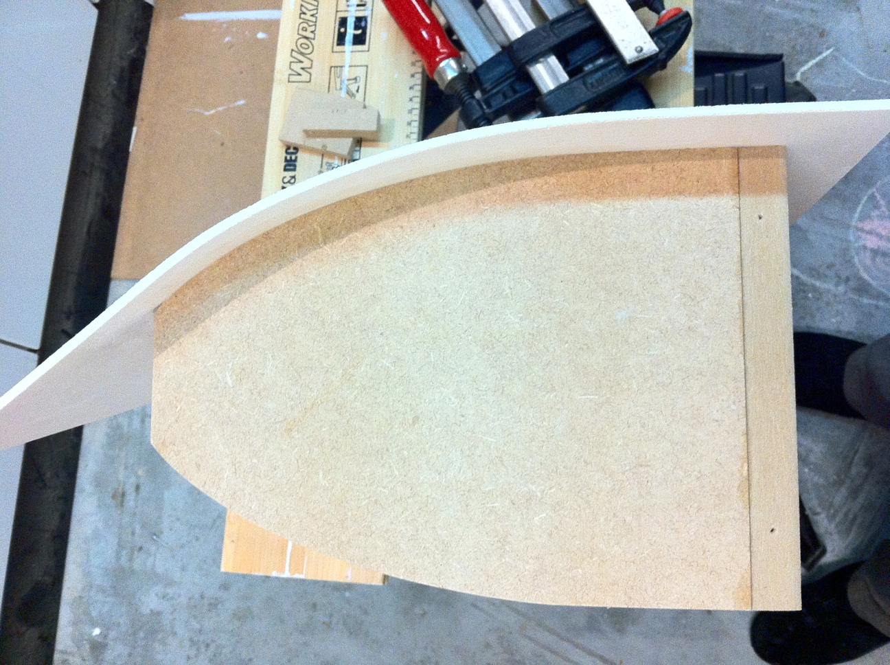

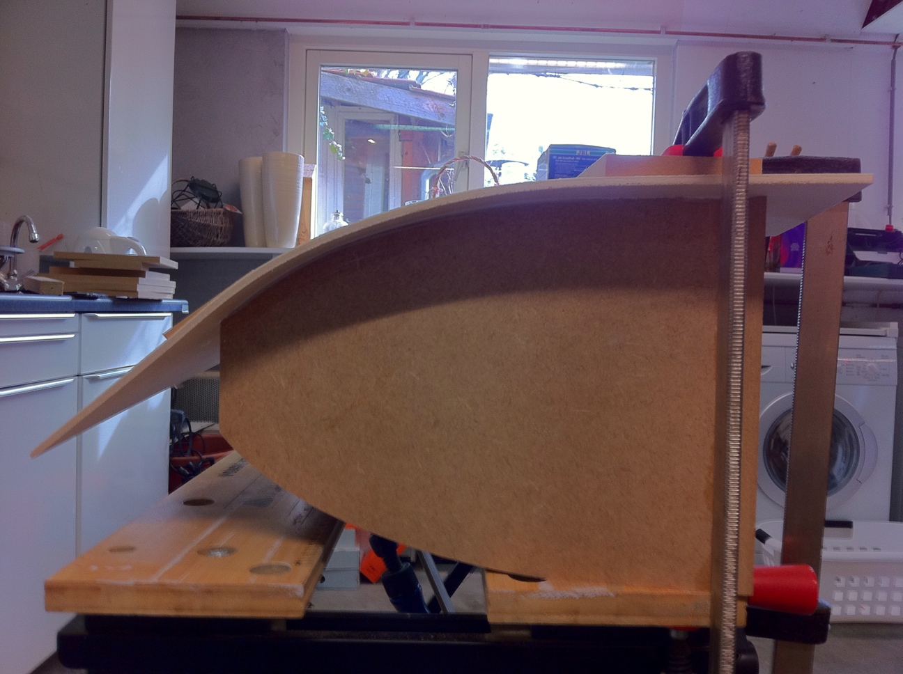

Doordat het allemaal schuin wegloopt, is het geen 1-2'tje om het triplex er omheen te buigen. Dat gecombineerd met mijn knulligheid kan nog leuk worden 8-[
Het zit er zo netjes als kan op. Op foto 1 is te zien, dat door het schuin weglopen, het raakvlak aan de voorzijde niet groot is. Ik schat zo'n 50%. Hier zal ik nog een vullende lijm moeten gebruiken.
Goed, dit proces ga ik nog 3x herhalen en daarna is het een kwestie van meer plaatjes toevoegen. Dat zal een stuk makkelijker zijn! Als de eerste maar goed zitten.

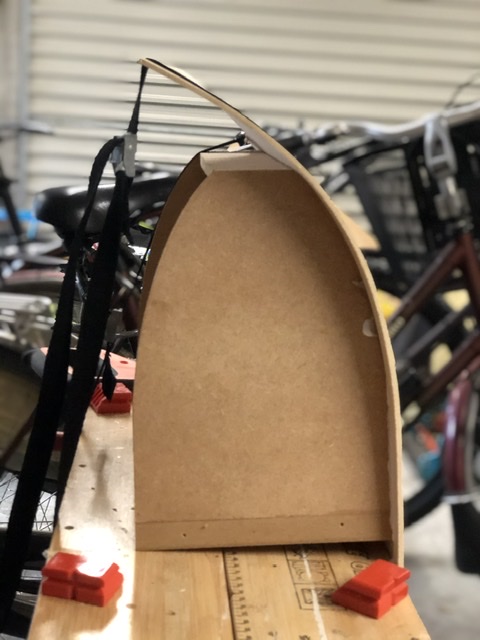

Hee die vorm lijkt heel veel op een paar speakers die ik een keer gemaakt heb. Staat nog wel ergens een foto van hier als het goed is.
Ik heb die rondingen aan de zijkant gelijmd en daarna met spanbanden aangetrokken, werkt misschien wel makkelijker als met lijmtangen
Vinculum
Berichten: 3206
Re: L.A.-S.M.S. (Line Array - Super Mini Sub)
Bericht door Vinculum »
Heb ik ook gedaan. Spanbanden werken ook goed maar pas op als je veel oversteek hebt in je hout. Daardoor kan hij in het midden dan weer bol trekken. Wat ook goed werkt is een contramal. Daar kun je de plaat inleggen en je frame er op. Kwestie van aandrukken en zit altijd goed. Ook fijn voor alle volgende lagen. Ik weet uit ervaring dat lijmklemmen niet lekker blijven zitten op een schuin vlak. ;)

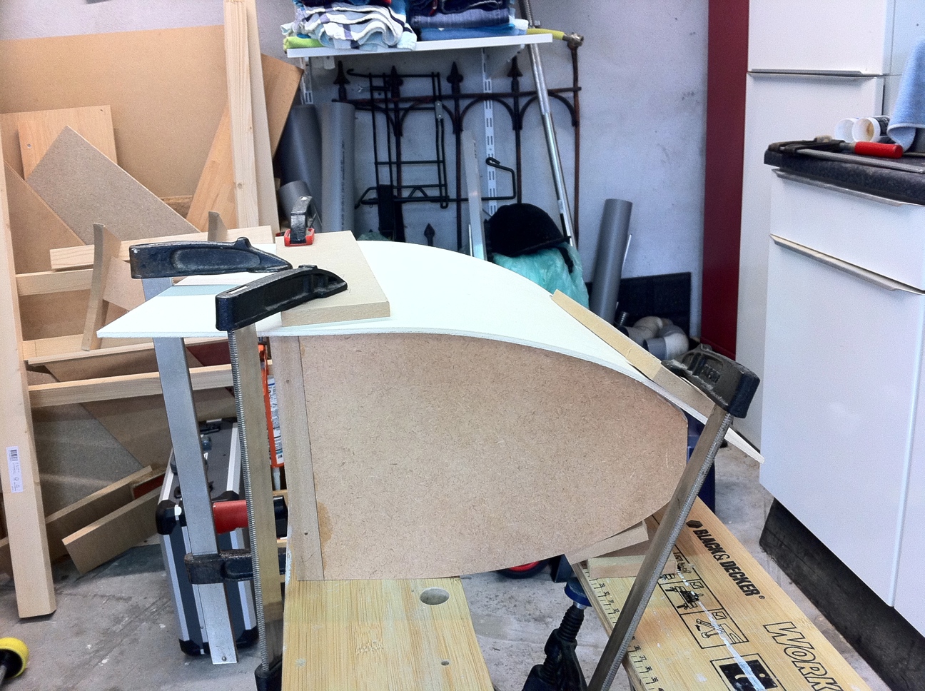

Ik heb een contramal (op 1 van de eerdere foto's te zien), maar dat werkt niet.
Tenminste, met deze contramal niet (te stroef). Er moet dan gigantisch veel kracht gezet worden. Zoveel zelfs, dat ik dat met de lijmtangen niet meer voor elkaar kreeg. Ik ga nog proberen om op het glijdende deel van de mal een stripje kunstof te plakken (dat spul wat je op hoeken van bijv. een afgezaagd keukenblad plakt).
Spanbanden ga ik vanavond halen, maar die had ik uiteraard niet liggen van het weekend en ik wilde HOE DAN OOK verder :mrgreen:
Mocht het met de mal dan toch niet lukken, dan ga ik de spanband methode gebruiken.

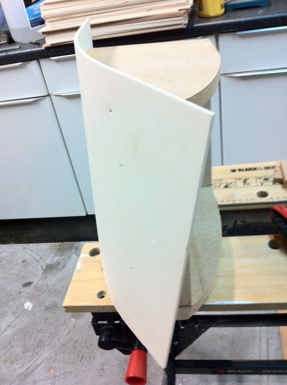

De kast heb ik nog wel uit de klemmen gehaald en dat is mooi gelukt! Het triplex zit netjes langs alle zijden en de draai die het hout maakt is ook goed gelijkmatig. Op de foto's is dat helaas lastig te zien.
Oh ja, de foto's zijn niet zo heel scherp, want deze zijn met de telefoon genomen (vriendin is een paar dagen weg en heeft het fototoestel mee).
