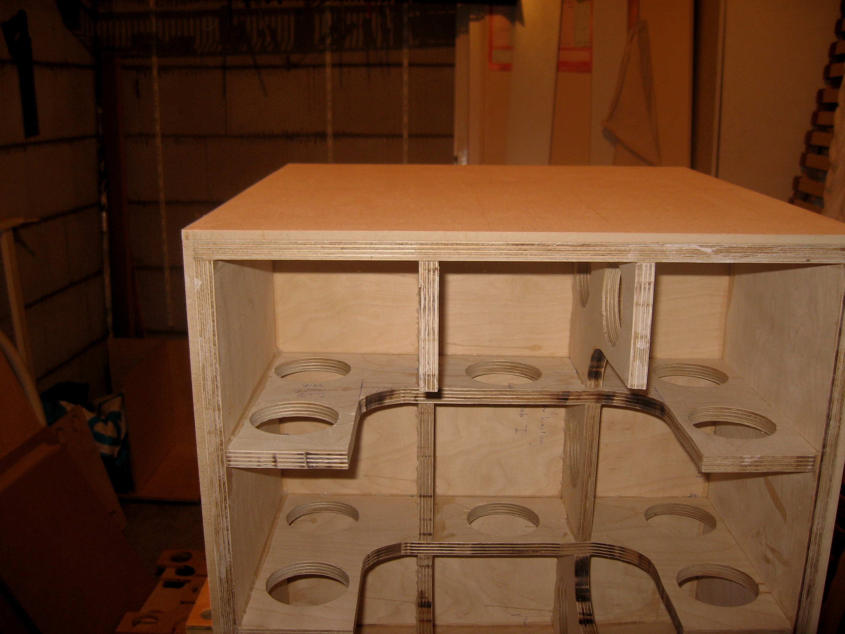

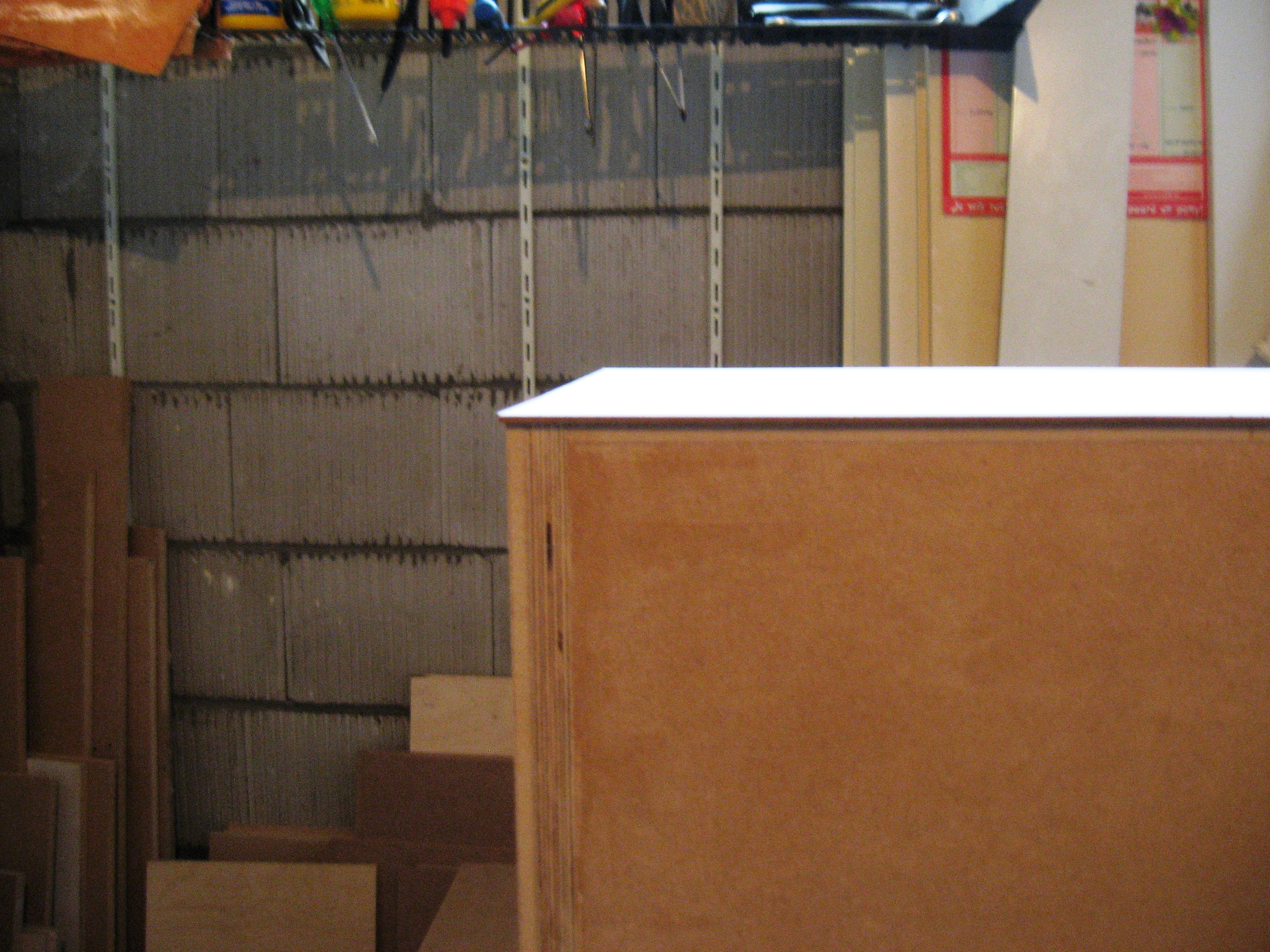

Het berkenskelet (zonder baffles) van de 2e is ook af, maar ik heb daar geen aparte foto van. Toen was het tijd om de kistjes (zonder baffles nog) te bekleden met 6 mm MDF:
Daarna de baffles er tegenaan. Eerst 12 mm berken en dan 6 mm MDF. Dit wordt in zijn totaliteit nog eens bekleed met 3mm MDF:

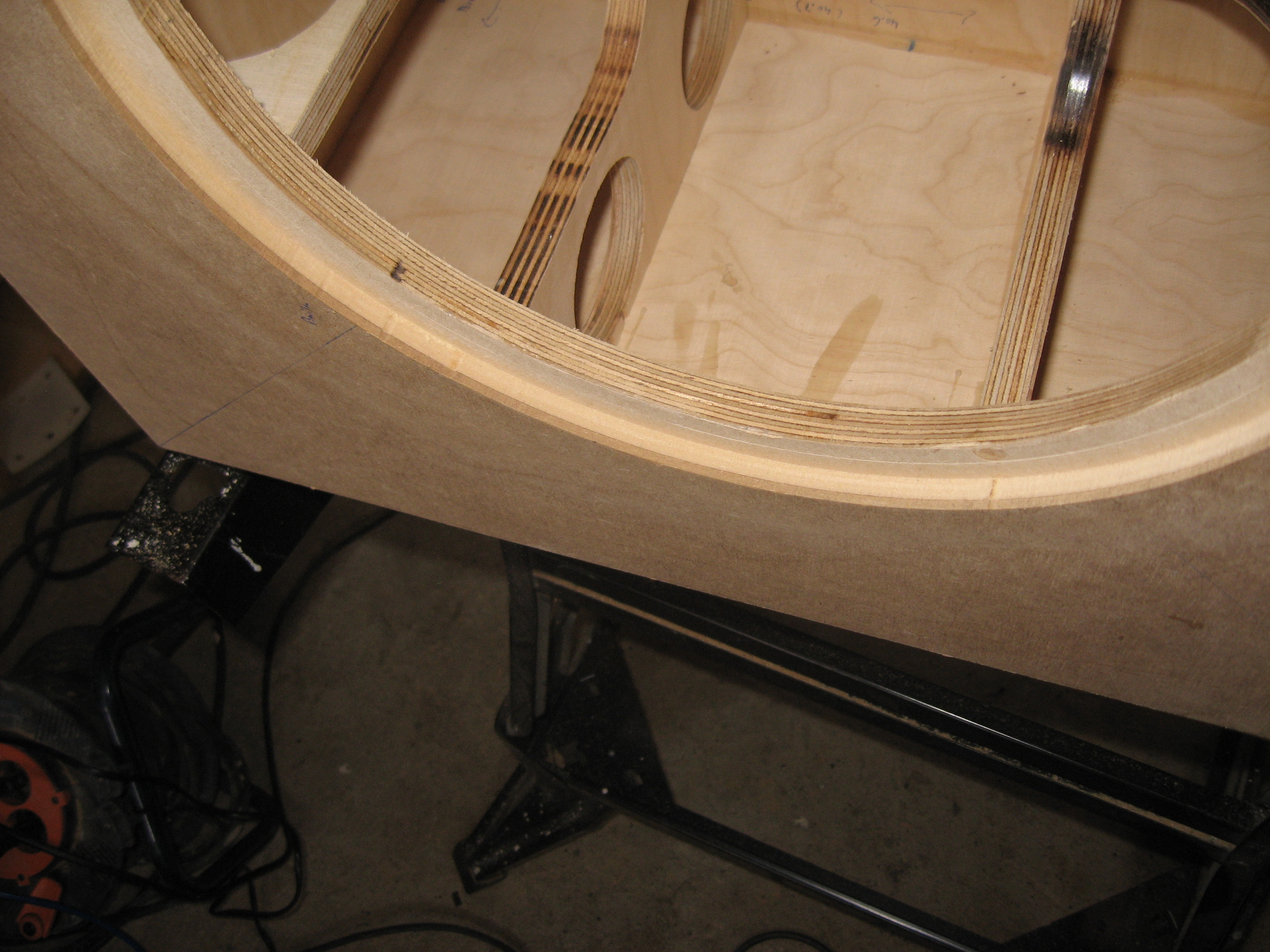

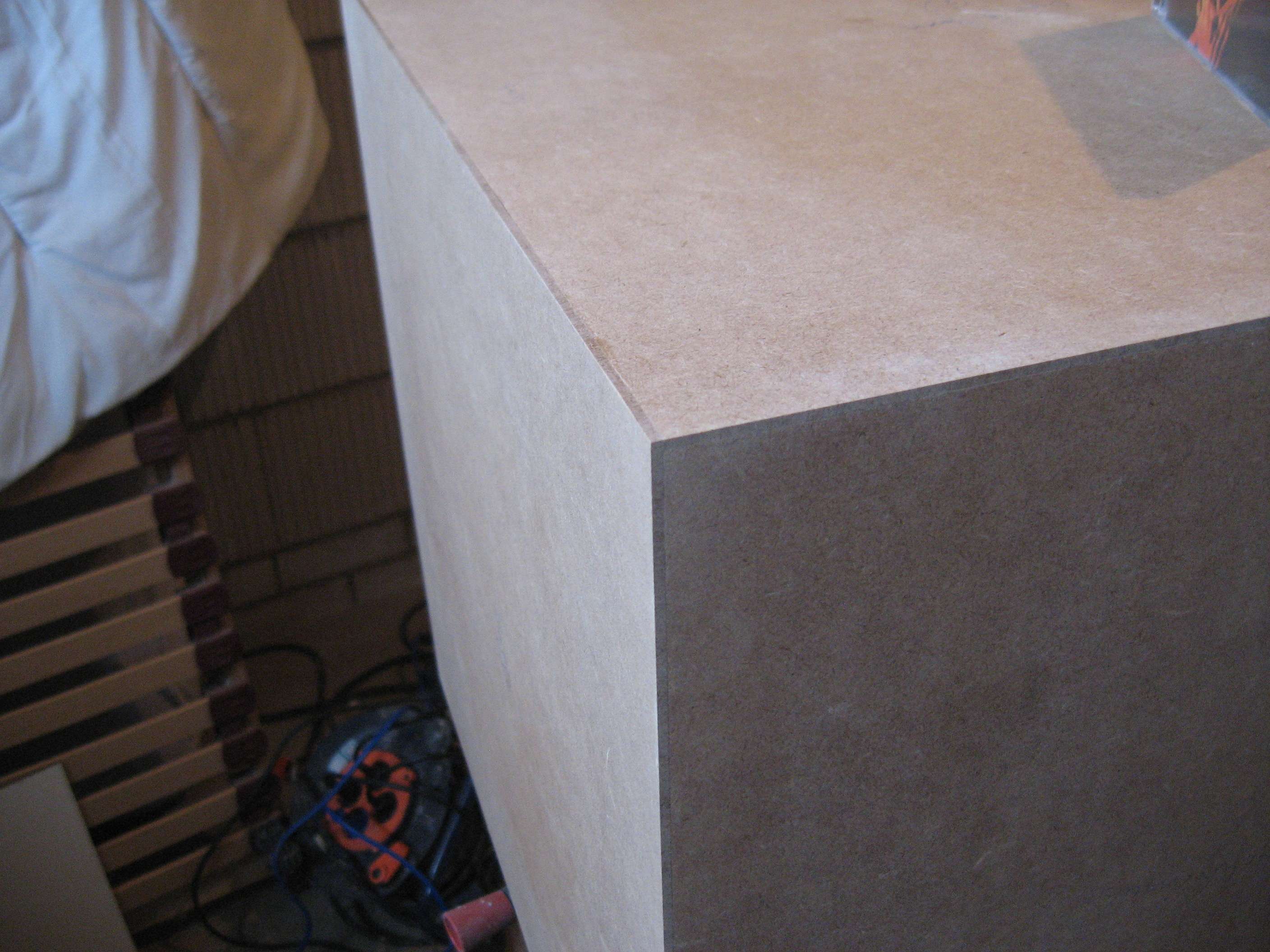

De plaatjes voor de baffles en de 6 & 3 mm MDF bekleding zijn allen een fractie te groot gezaagd. Dit is met opzet, zodat er minder nauwkeurig gelijmd hoeft te worden. Het uitstekende randje wordt met een kantenfrees verwijderd. Na wat schuren en dan is dit het resultaat:
Sub 1 moet enkel nog op de baffles bekleed worden met 3mm MDF. Sub 2 moet in zijn geheel nog bekleed worden met 3mm MDF. Het vordert gestaag. Tot nu toe ben ik best tevreden. De kistjes zijn erg sterk en stijf geworden.

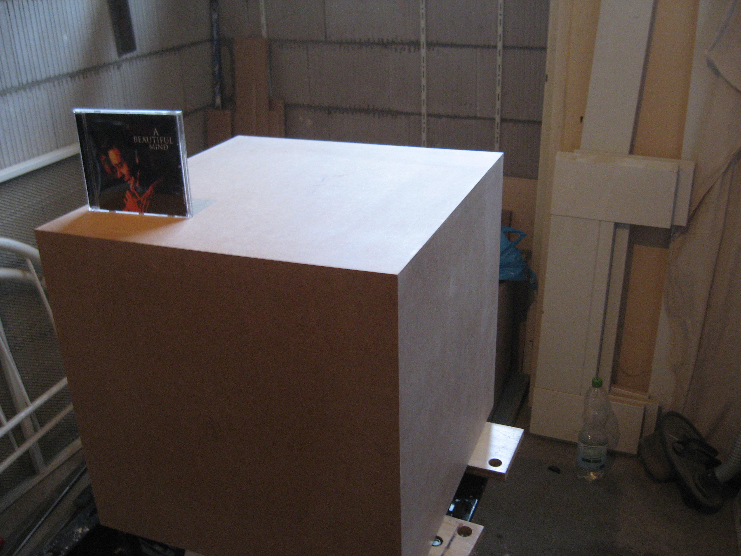

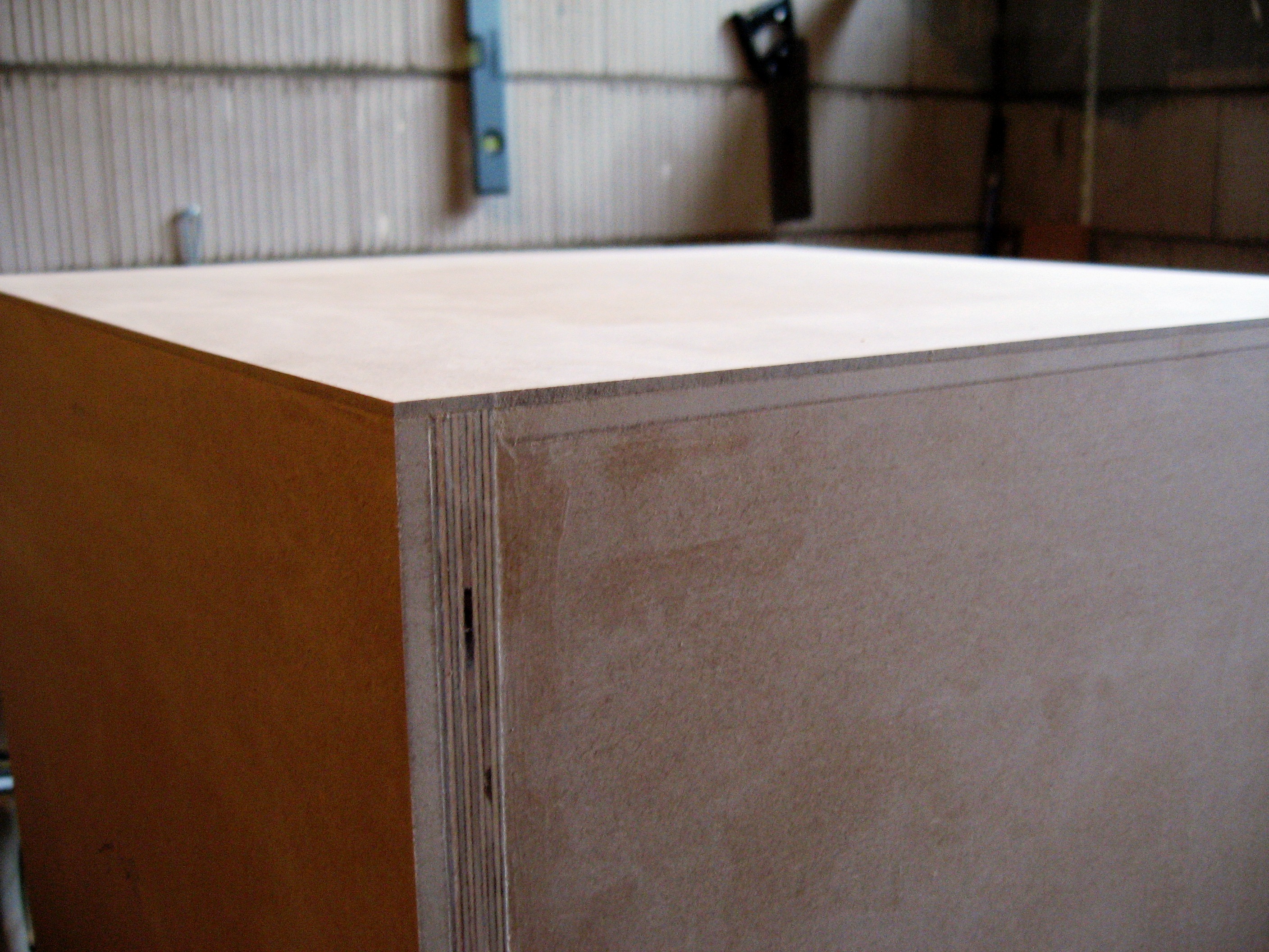

Dit weekend weinig tijd gehad, maar beide exemplaren zijn nu volledig bekleed met 3mm MDF:

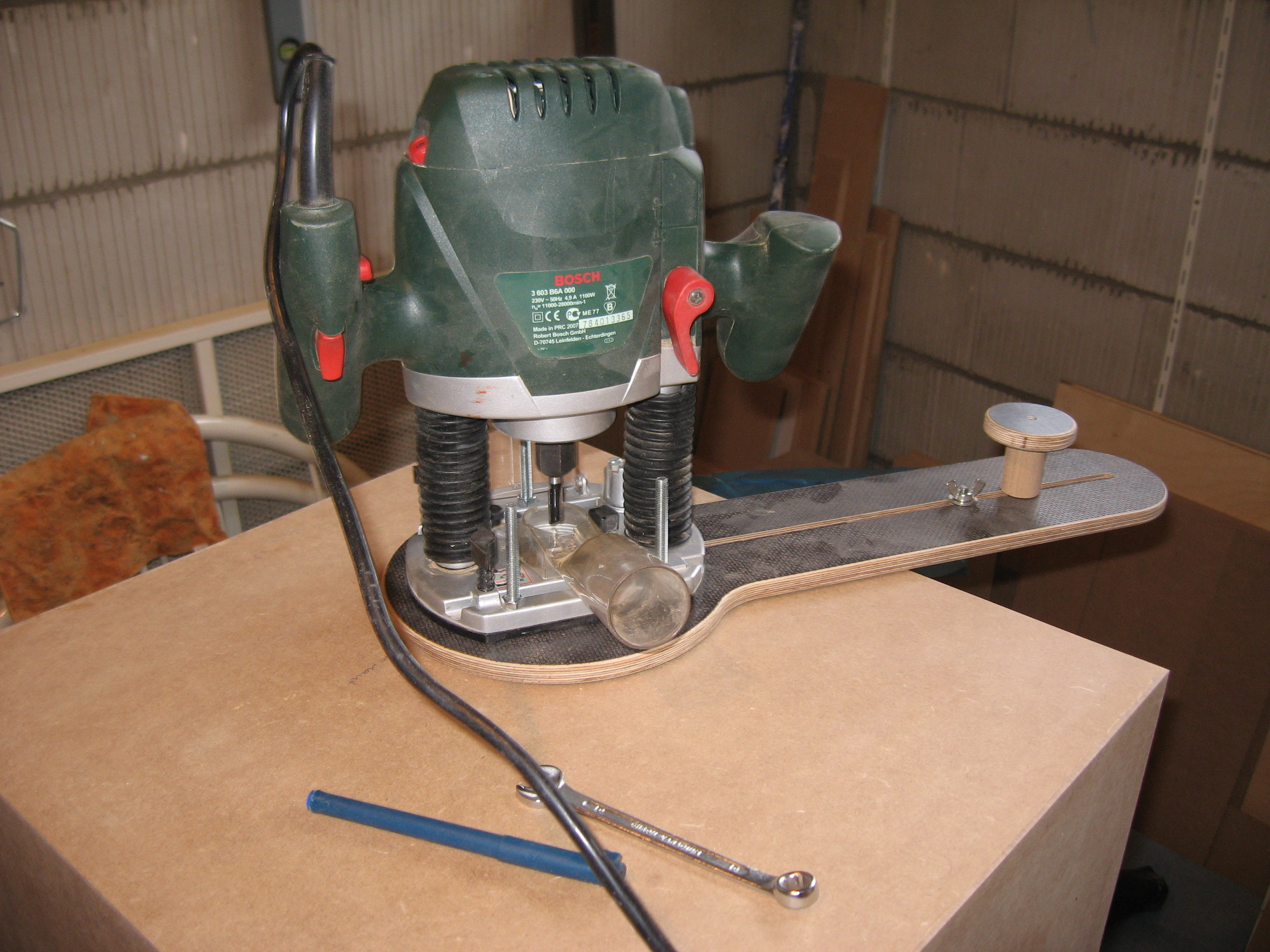

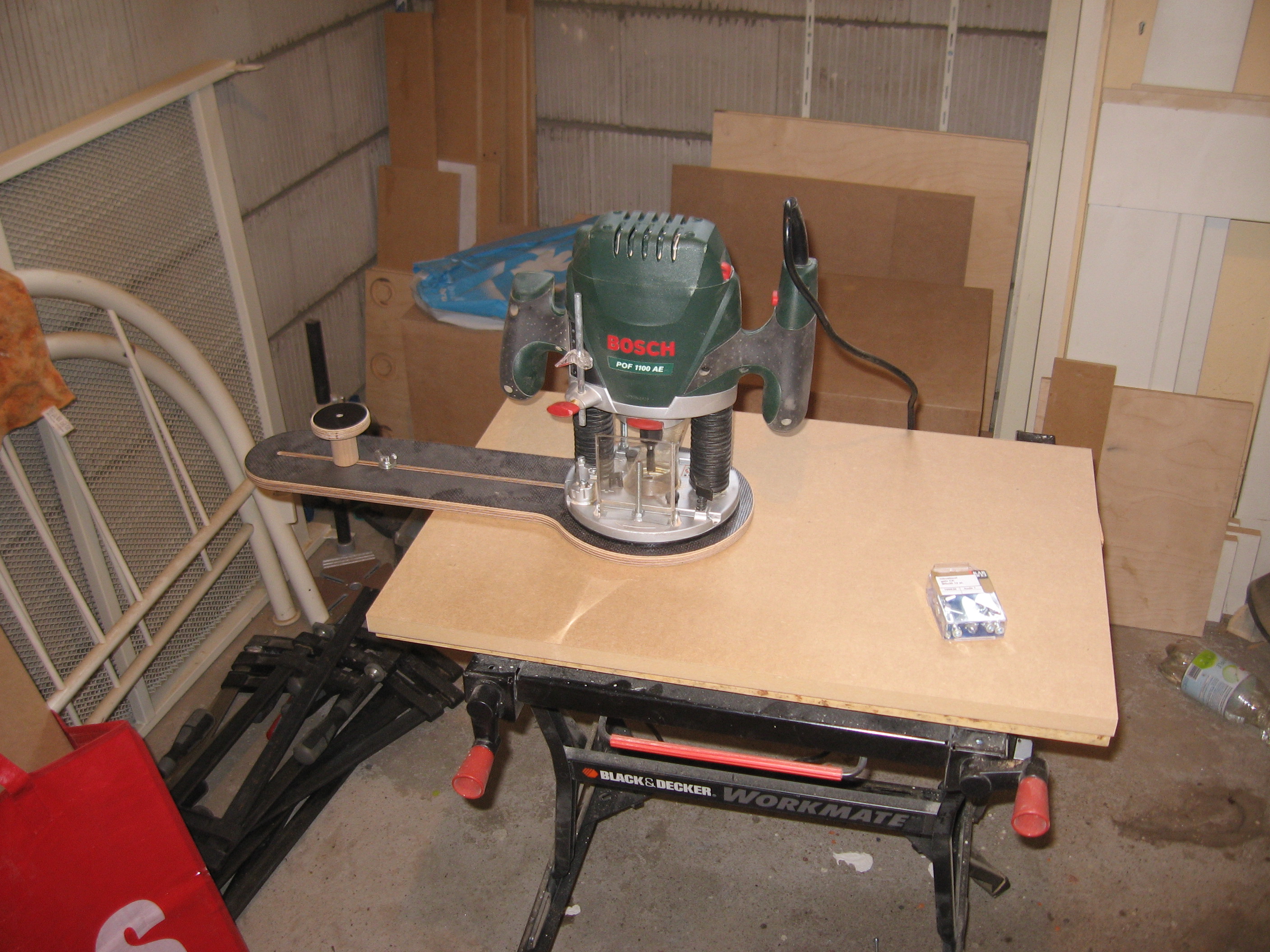

Volgend weekend de gaten voor de drivers frezen. Ik zal hiervoor een cirkelgeleider van Lautsprechershop.de gebruiken.
Voor de zekerheid toch maar deze week eerst een proefbaffle maken, het mag immers niet fout gaan;)

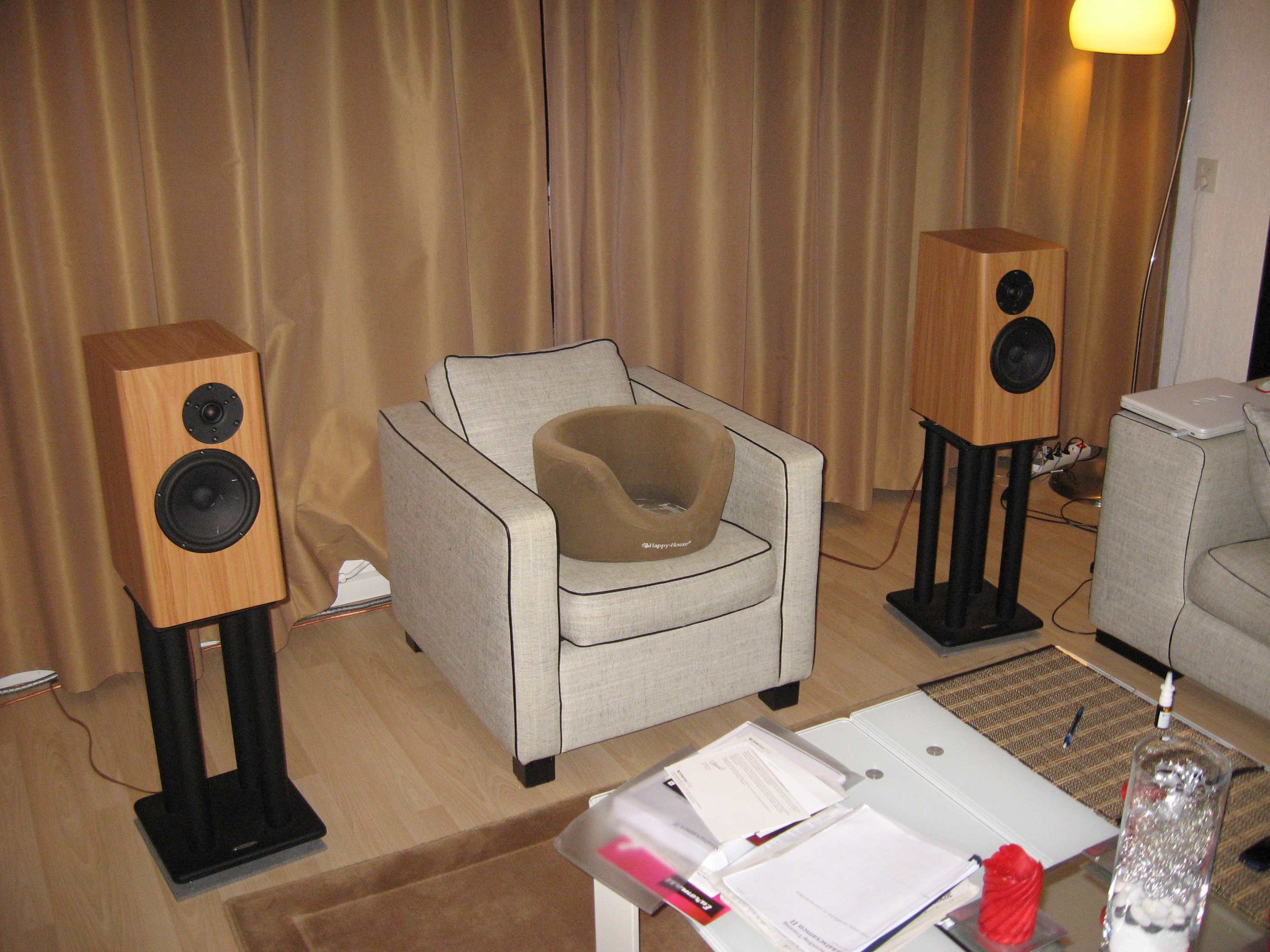

Dit zijn de speakers trouwens:
In de hoek die je kan zien zal de rechter cornerwoofer komen te staan. Redelijk uit het zicht dus. Ik heb een 45 graden frees. Wellicht dat er nog een setje afrondfrezen bijkomt. Wie weet.

Het afronden ligt erg voor de hand, maar ik bedacht me net dat dat waarschijnlijk verkeerd gaat uitpakken. Op een van de bovenstaande foto's (3mm close-up) kan je zien dat de baffle wat dat betreft niet handig is gemaakt. Als die hoek wordt afgerond met een radius die ongeveer overeenkomt met de monitoren dan zit je op het multiplex. Dat gaat vast niet mooi worden met de afwerking.
Veel andere opties dan 45 graden afschuinen zodat er een strookje van +/- 5mm overblijft zijn er denk ik niet.

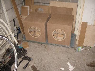

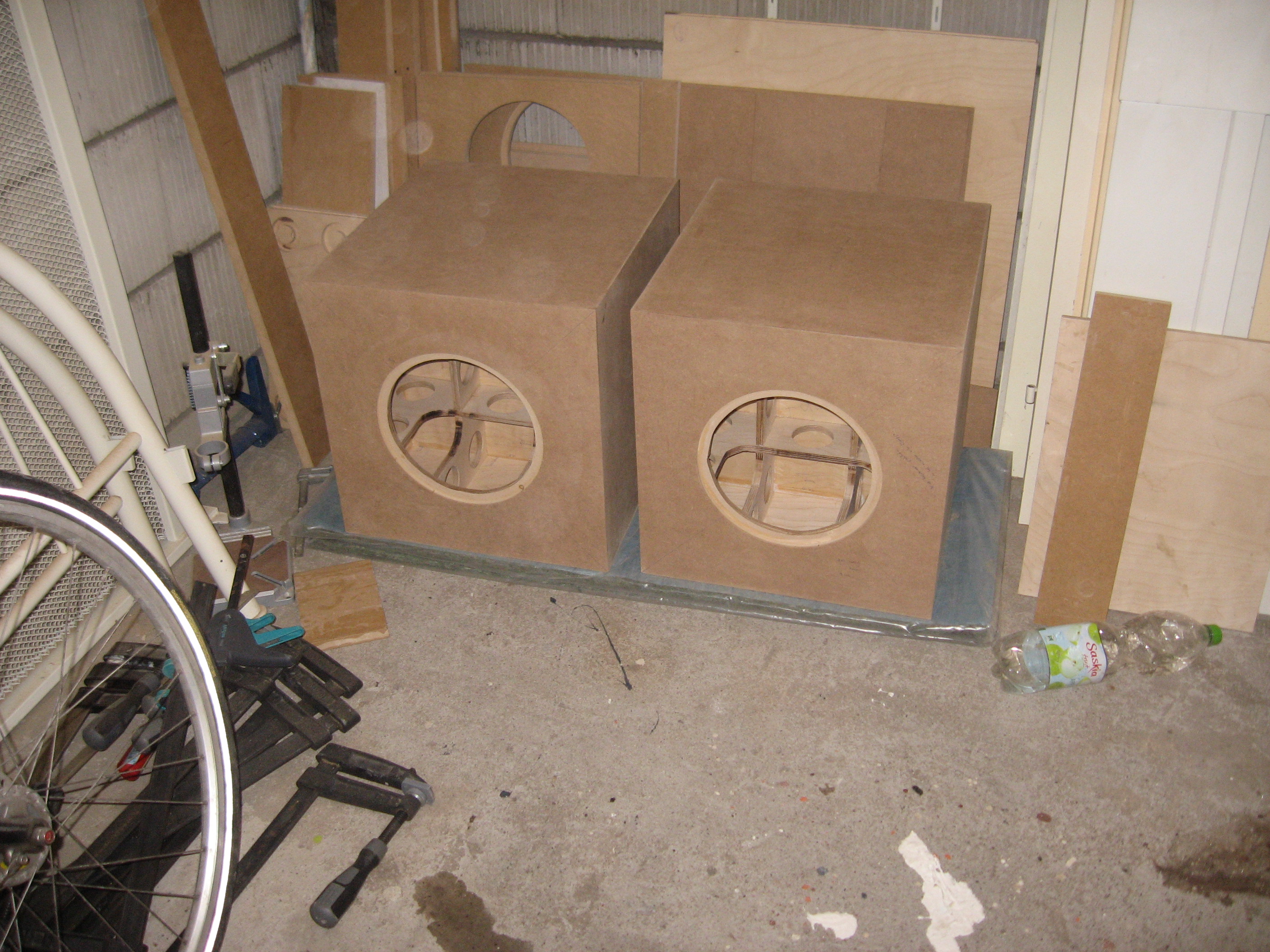

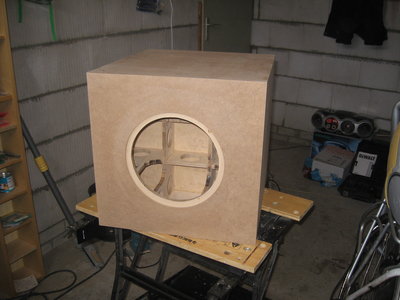

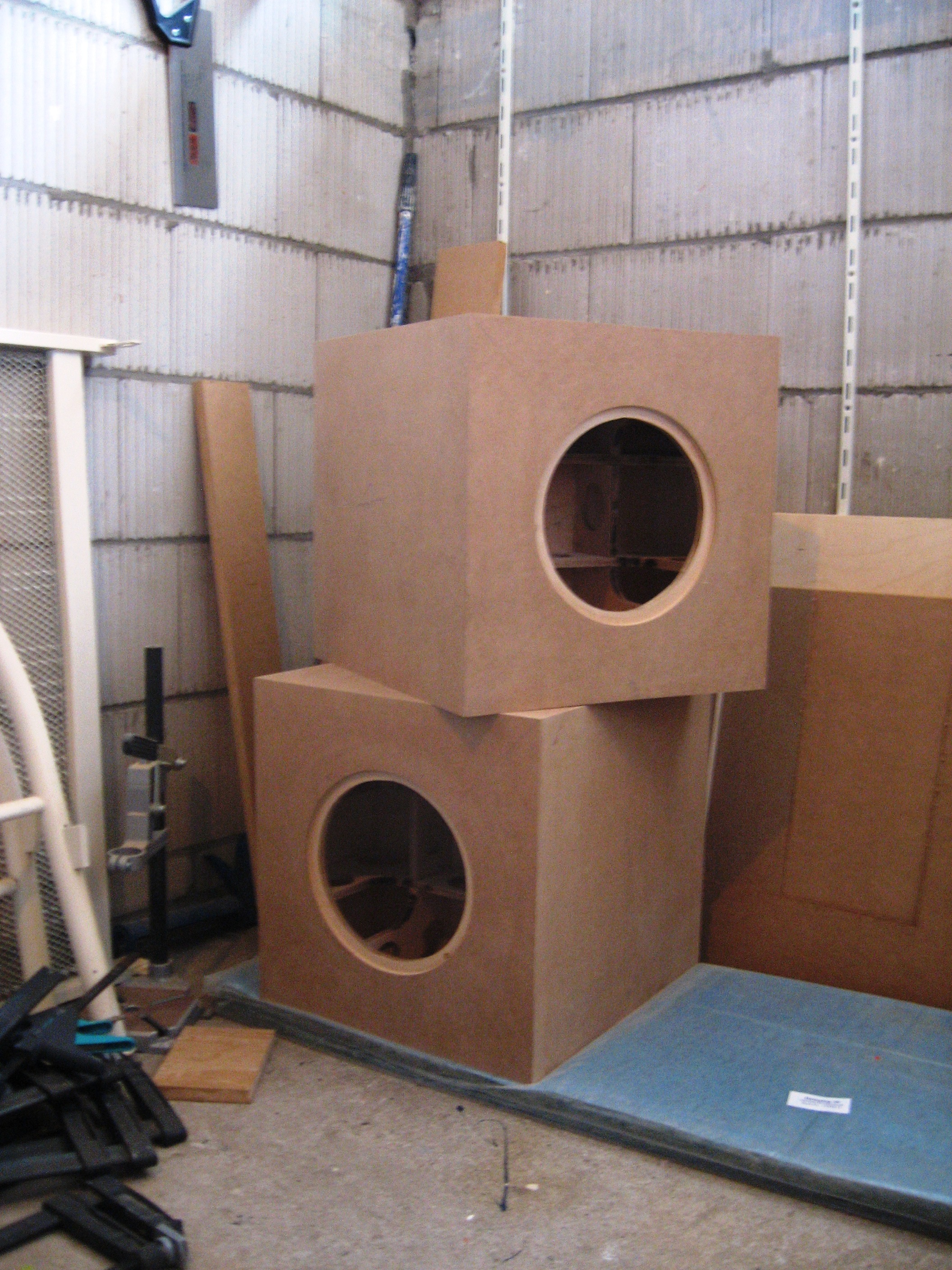

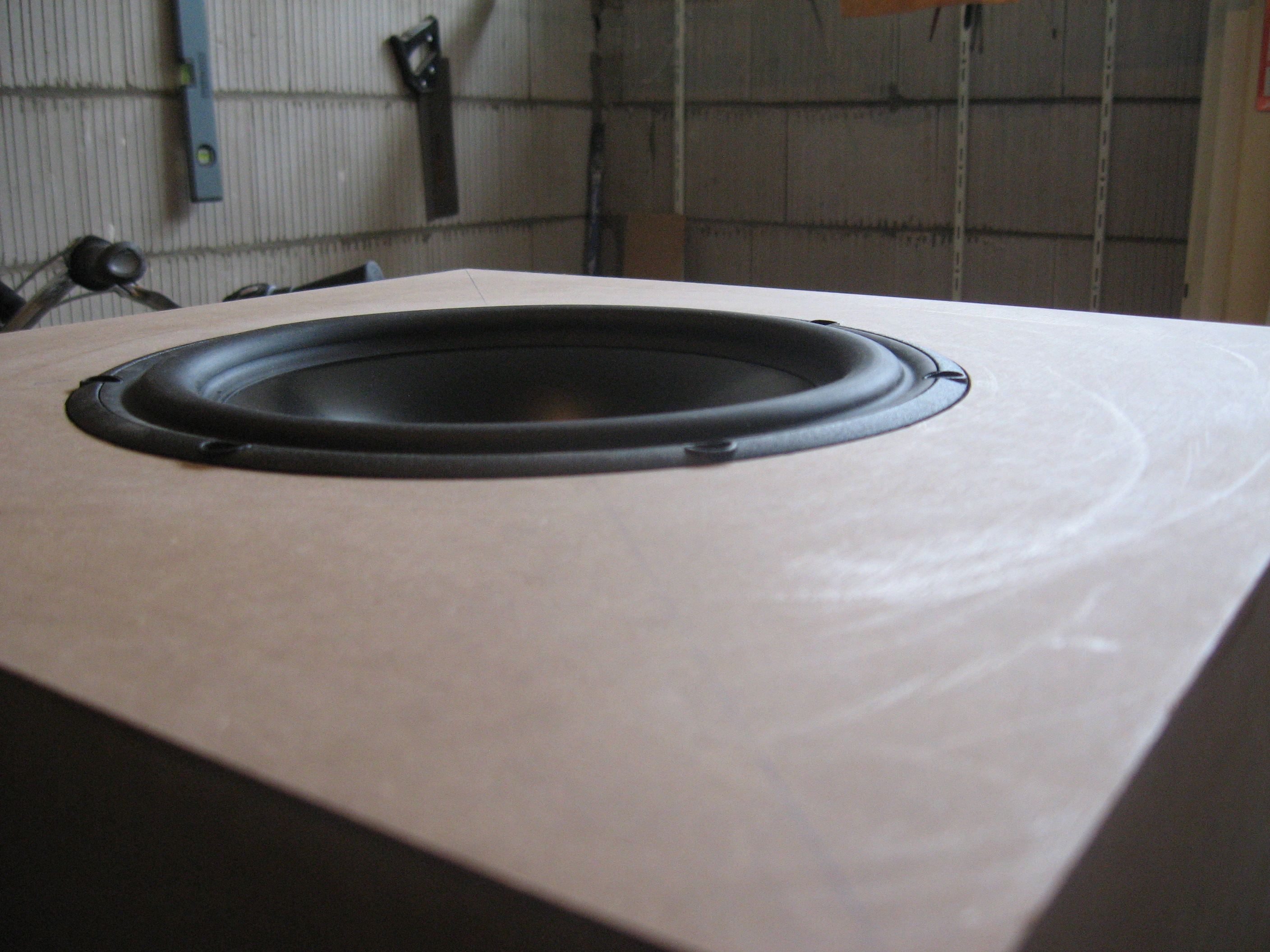

Vandaag wat tijd gevonden om de gaten voor de drivers te frezen:
De diameter is expres een tikkie ruim gefreesd ivm grondverf en plakplastic:
Totaal plaatjes:

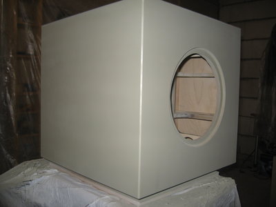

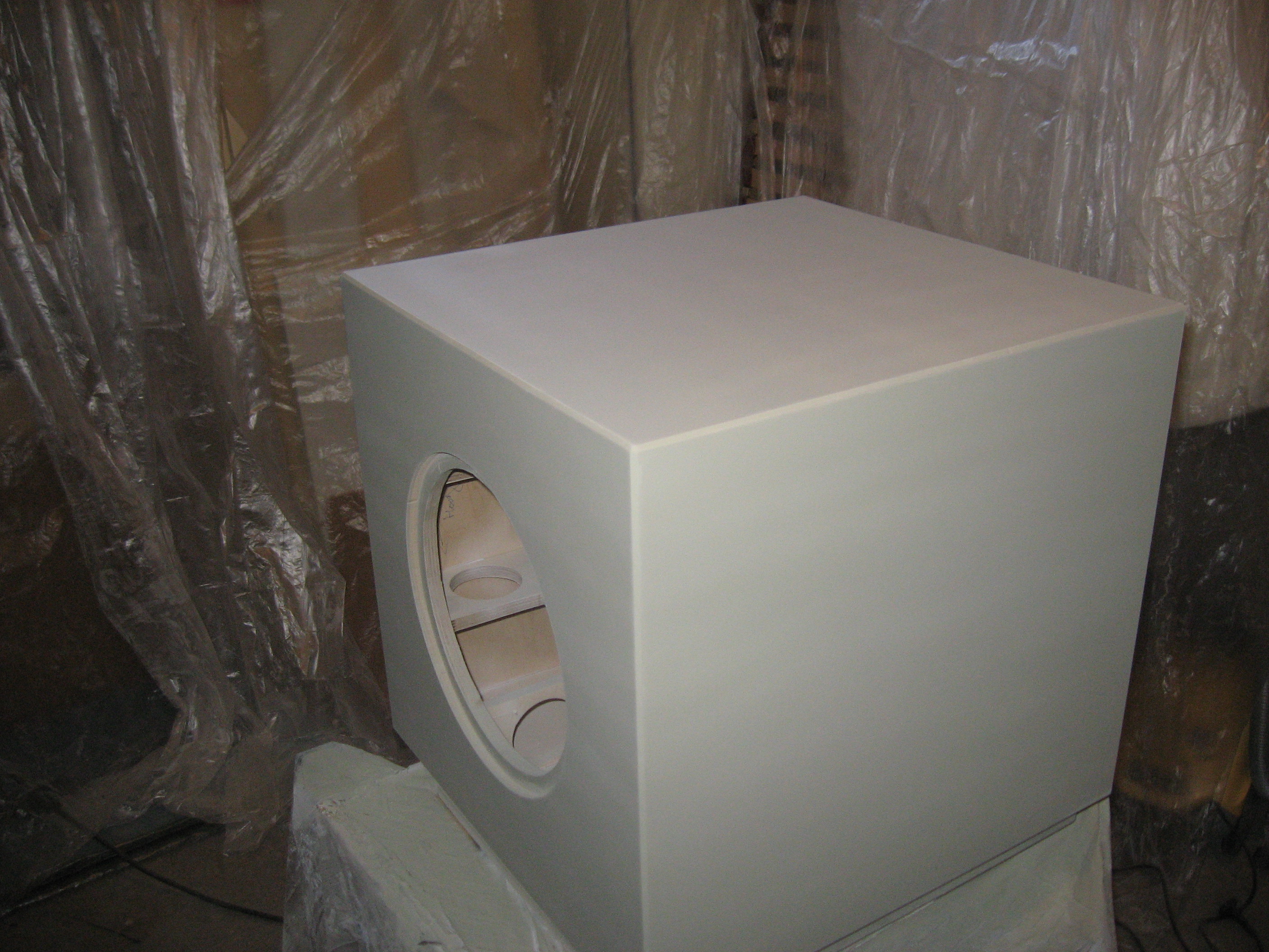

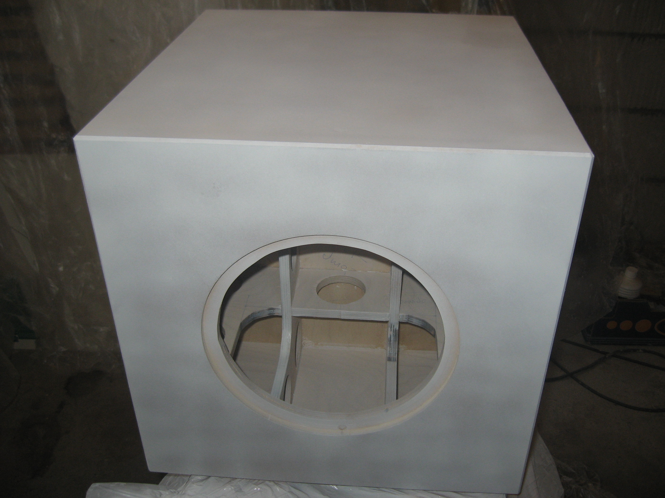

Dit weekend zijn de kanten afgeschuind met een 45 graden frees en de eerste laagjes grondverf aangebracht:
Re: Corner/boundary woofers
Mijn indruk met die 45 graden is toch wel positief, niet dat het belangrijk is, maar ze moeten wel bij jou in de kamer.
Het gaat in ieder geval gestaag door.

Die kleine randjes maken het geheel net iets gelikter, minder lomp. Niet onbelangrijk, een stuk minder kwetsbaar. Die scherpe hoeken waren echt heel gevoelig voor stootjes.
Ik heb de grondverf van motip gebruikt, dekt redelijk maar vult niet. Het is net niet helemaal glad zo, kleine oneffenheden hoor. Dus toch nog een laagje motip spuitplamuur proberen. Bij de lokale bouwmarkt heb ik die niet kunnen vinden dus wat op het internet besteld. Hopelijk komt het snel binnen!

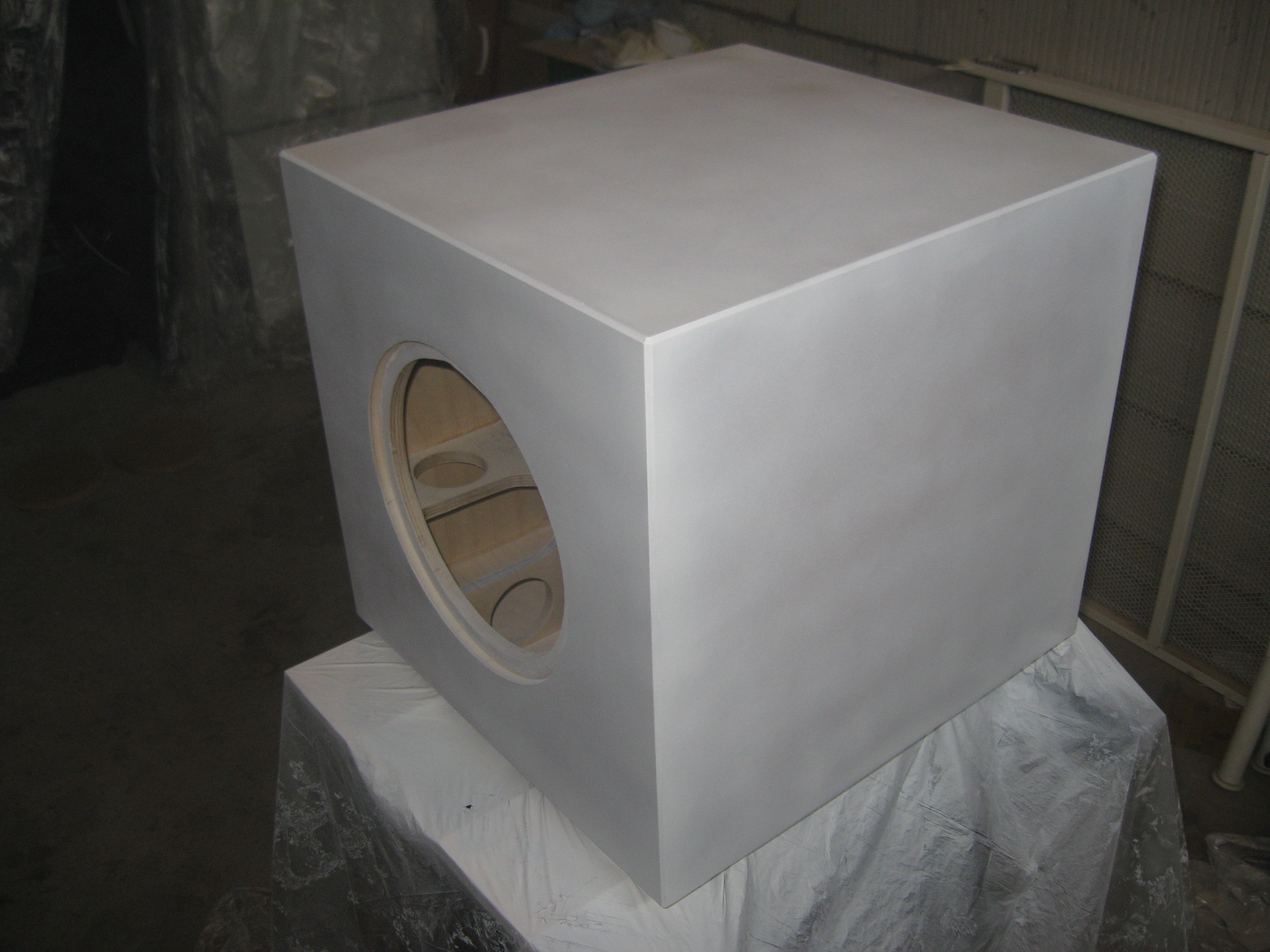

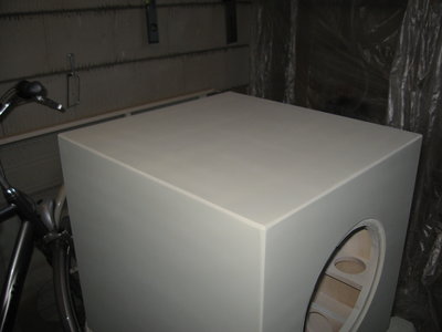

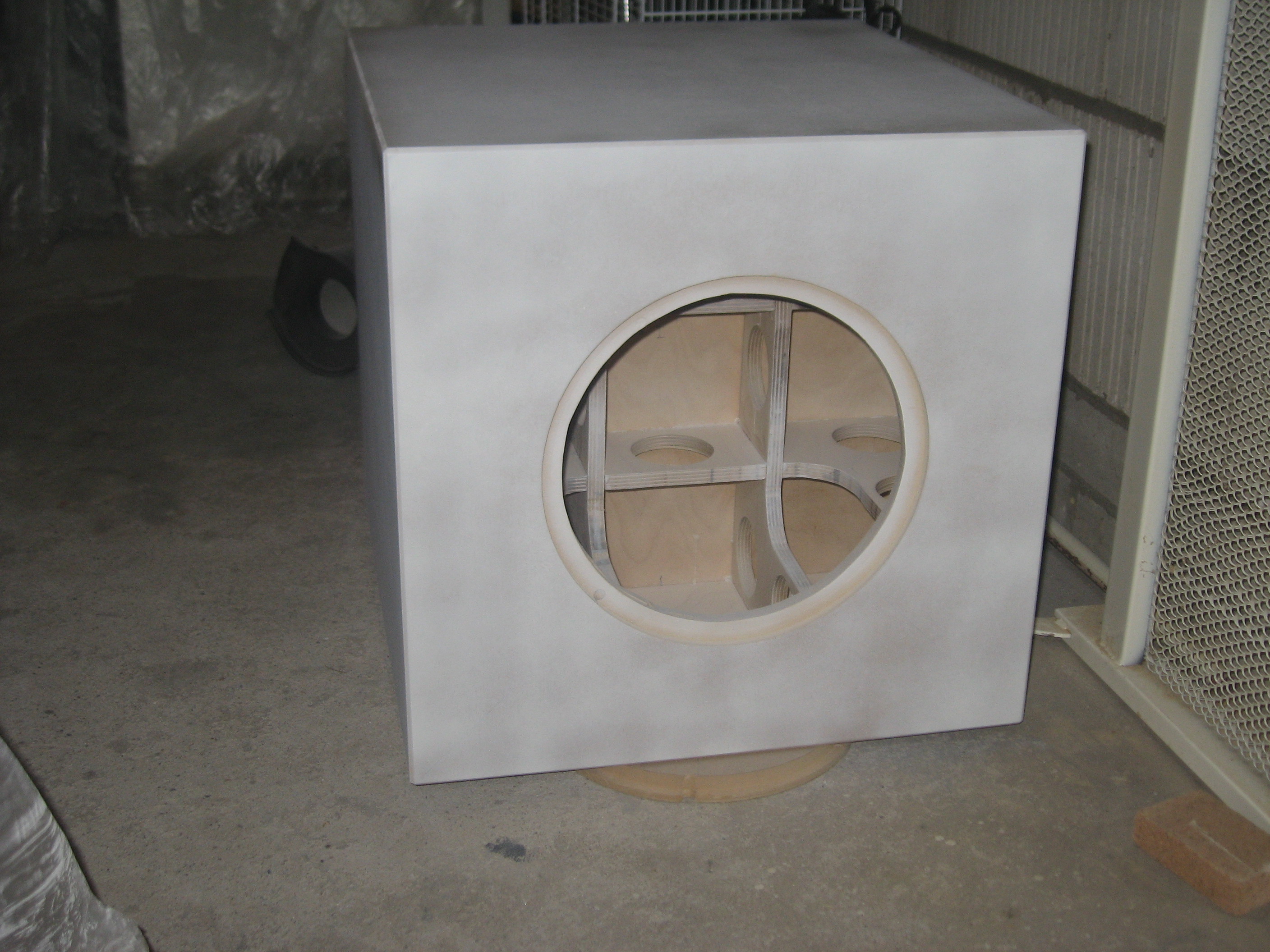

Weinig vorderingen deze week, behalve enkele lagen spuitplamuur:

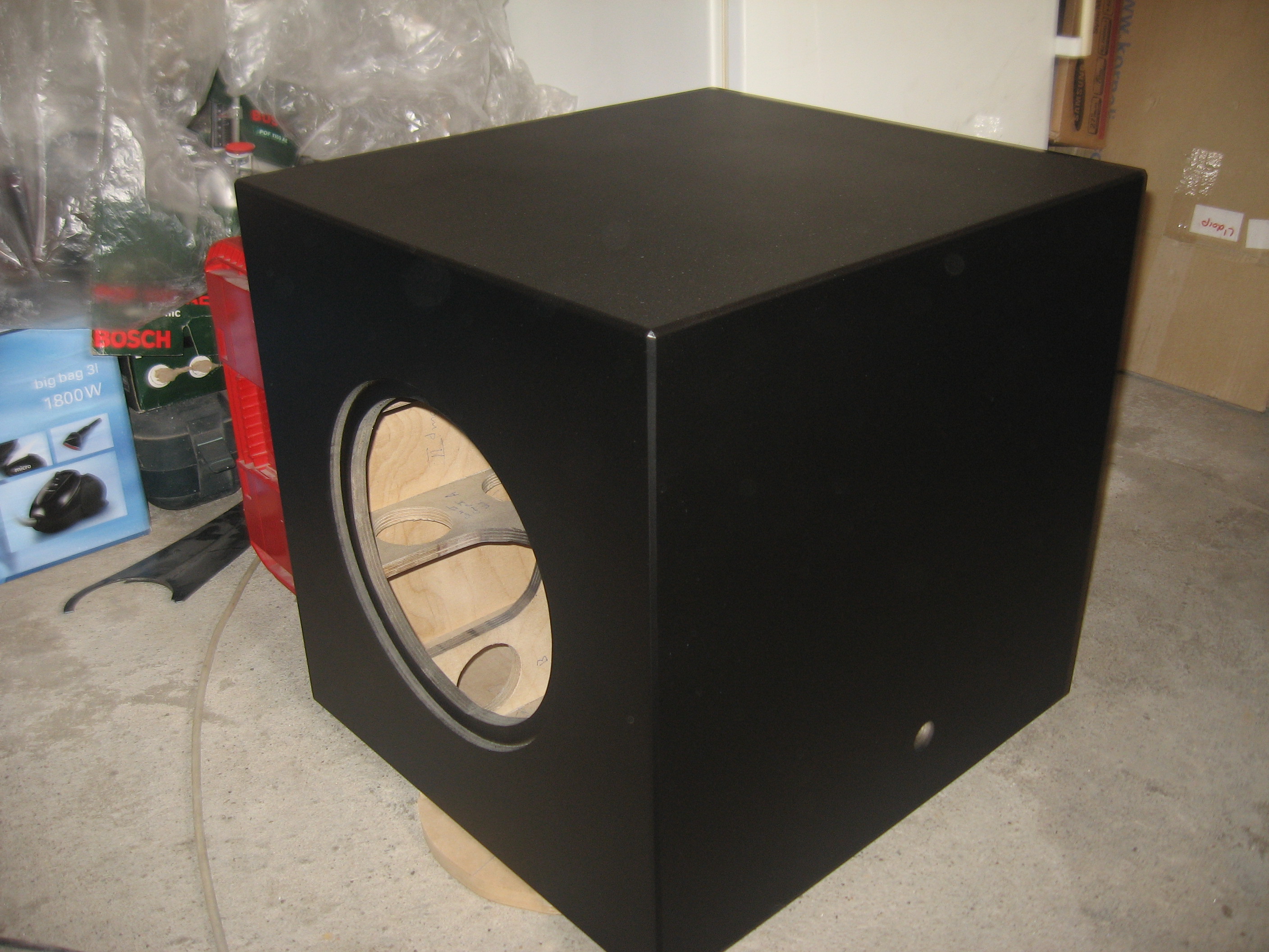

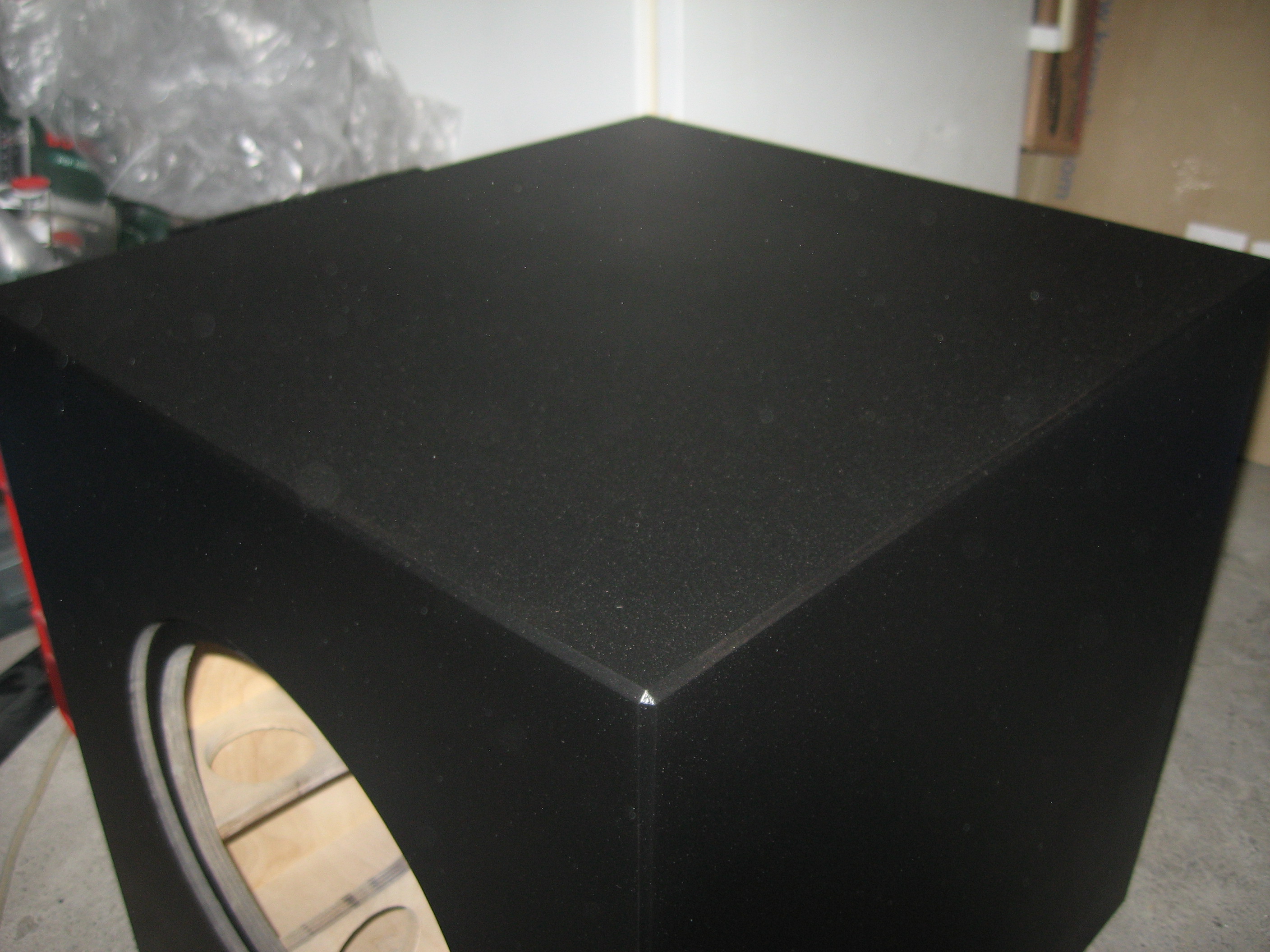

Het begint er op te lijken:
Mijn vrouw zou zeggen, mooi rood is niet lelijk. :rock: , ze lijkt in die zin op haar moeder. :D
Zie mijn onderschrift. :?
Het gaat goed, ieder weekend een stukje. :mrgreen:

Zwarte primer is best zwart :lol:
Elk weekend een stukje verder inderdaad. Maar ik denk niet dat ik nog een keer speakers ga spuiten. Het kost veel tijd, stinkt als de **** en alles zit eronder :evil:!
Hopelijk is het na volgend weekend gedaan met het spuiten. Dan demping, bekabeling en de drivers erin!
