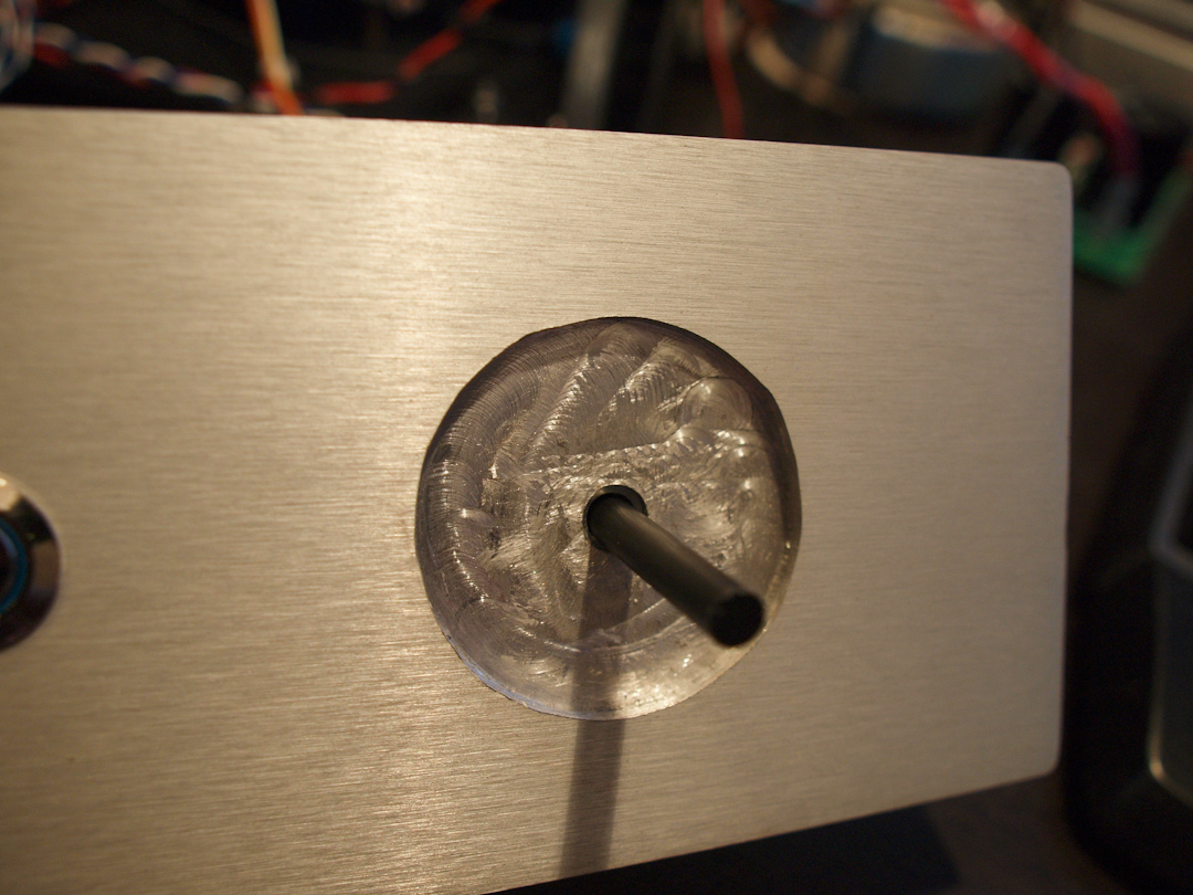

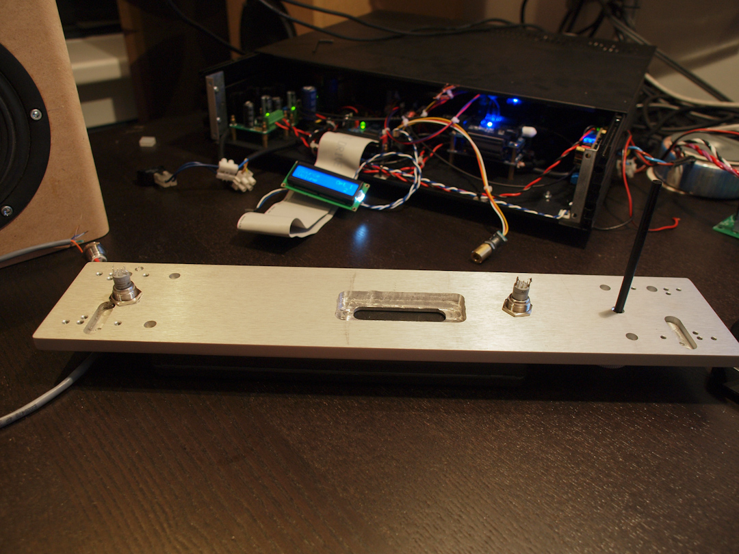

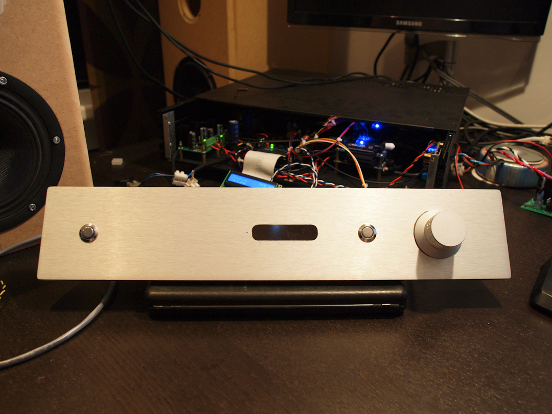

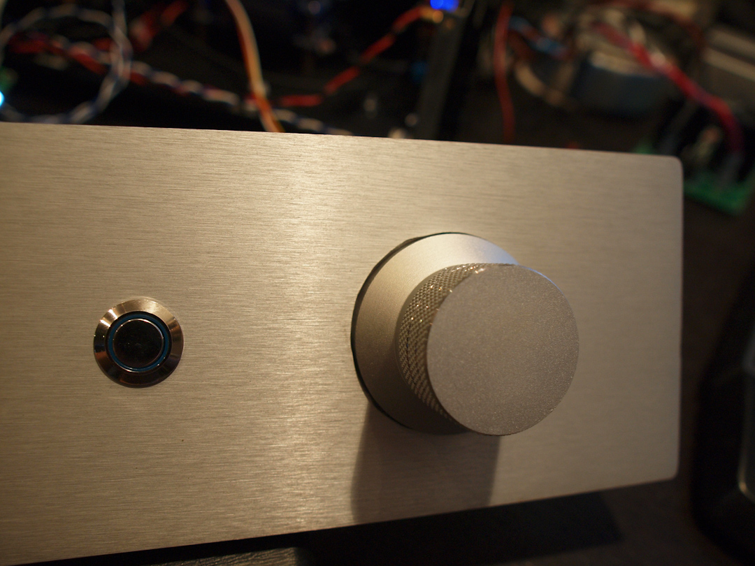

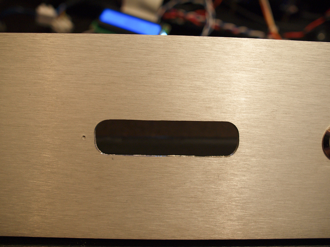

Ok vandaag de stoute schoenen aangedaan, en het front paneel aangepakt.
Onder het motto, als het lukt dan bespaar ik me 140,- euro.
Als het mislukt dan bestel ik gewoon bij Schaeffer.
En voor mijn 2e keer metaal bewerken, vind ik het resultaat niet echt slecht. De ronding bij de volumeknop is niet helemaal rond.
En het putje naast het display, is gewoon pure domheid. En gewoon een gat teveel er bij rammen. Hoe ik dat mooi ga krijgen moet ik nog even over nadenken.
De ruimte voor het lcd is beter gelukt, deze moet ik alleen nog even bijvijlen.
De gaten voor de knoppen, waren no problemo met de stappenboor, wel van beide kanten gewerkt omdat ik het anders niet haalde met de dikte.
Het frees werk is met een bosch freesmachine plus houtfrees gedaan. En ik moet zeggen dit ging redelijk, alleen je freesje is na deze hoeveelheid werk ook wel echt versleten!
Voor de frees machine heb ik de kopieer ring gebruikt, en een houten mal gemaakt waar de centreerring precies horizontaal door schuifde.
Het was nu enkel 1 begingat maken, en rustig 1mm per keer weg frezen. En natuurlijk opletten dat je de juiste kant op freest ander gaat de machine happen.
Voor de cirkel had ik ook een mal gemaakt, alleen hierin had je geen tot weinig controle omdat de frees redelijk wat ruimte heeft, als ik dat nog een keer zou doen, zou ik meerdere ronde mallen maken en zo steeds beetje bij beetje weg halen.
Maar ach ik ben tevreden met de prestatie :), nu dit weekend de boel afwerken! DSP staat overigens al te spelen, en ik ben reuze tevreden! Digitaal in klinkt het top, alleen analoog heb ik nog iets te veel ruis naar mijn zin, maar dit zin hem in de bron denk ik zo.

Kun je aluminium frezen met een houtfrees? :shock:
Het ziet er prima uit, ik had alleen geen uitsparing gefreesd voor de volumeknop denk ik. Het display kun je goed vastzetten met hotglue. Van het plekje kun je misschien een gaatje maken voor de ir-sensor?
Ik had op het forum al vaker gelezen dat mensen het met een foutfrees deden, en dit gaat prima. Al te best voor je freesje is het niet, als je een echt metaal freesje koopt moet het helemaal makkelijk aan denk ik zo.

Re: DSP Controller [2x MiniDSP + MiniDIGI]
Natuurlijk kun je dat.
Weet je hoe zacht aluminium is?
Een paar extra freesjes aanschaffen is echter wel slim.
(evenals echter oordoppen, want kan soms nogal gaan piepen).
Wil je het helemaal mooi doen kun je liefst nog snijolie gebruiken.
(spiritus wordt geloof ik ook weleens gebruikt)
Berichten: 33828
spiritus brand ook lekker :mrgreen:
uit eigen ervaring :oops: weet ik dat een houtfreesje erg makkelijk door alu heen gaat (gevalletje losse klemmen)

spiritus is ideaal voor aluminium!

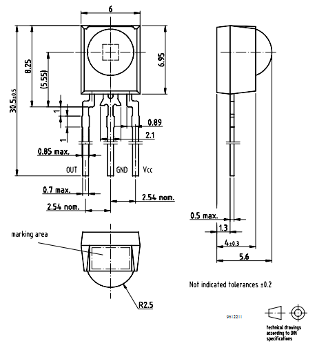

Alle afstandsbedieningen die hier thuis liggen inclusief 3 philips tv's heb ik geprobeerd maar ik krijg geen enkele code te zien op het scherm.
IR ontvanger zit gewoon aangesloten zoals in de datasheet staat. dus middenpen op massa, rechter pen op 5 volt met 100R weerstand er tussen.
En linker pen naar I, met een condensator tussen de massa en voeding.
De IR ontvanger plus het bordje wat ik gemaakt heb werkte altijd perfect op de Arduino die ik eerst gebruikte. Iemand nog tips?

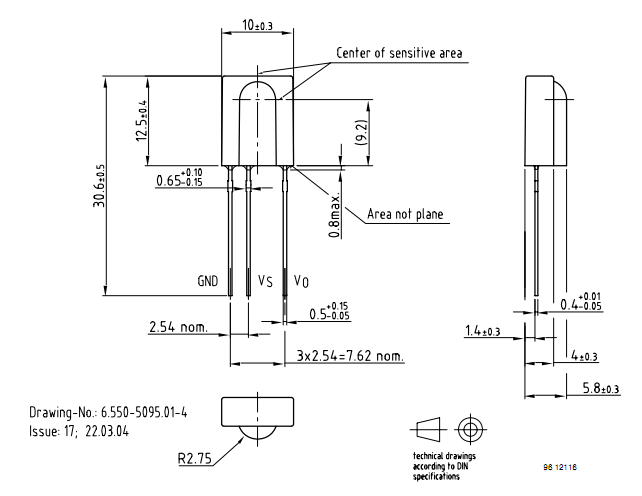

Welke van de 2 IR receivers heb je? Ze hebben een verschillende pinning. Een remote hoeft niet meer dan een tientje te kosten: http://tweakers.net/pricewatch/233154/p ... u3040.html
Ik heb de eerste versie, out gaat rechtstreeks naar I op het bordje, tussen GND en VCC zit de condensator. En tussen +5 op de print en vcc op de ontvanger zit de weerstand.
Ik ga er van vanuit dat het plaatje de voorkant aan geeft met de bol er op zeg maar.
