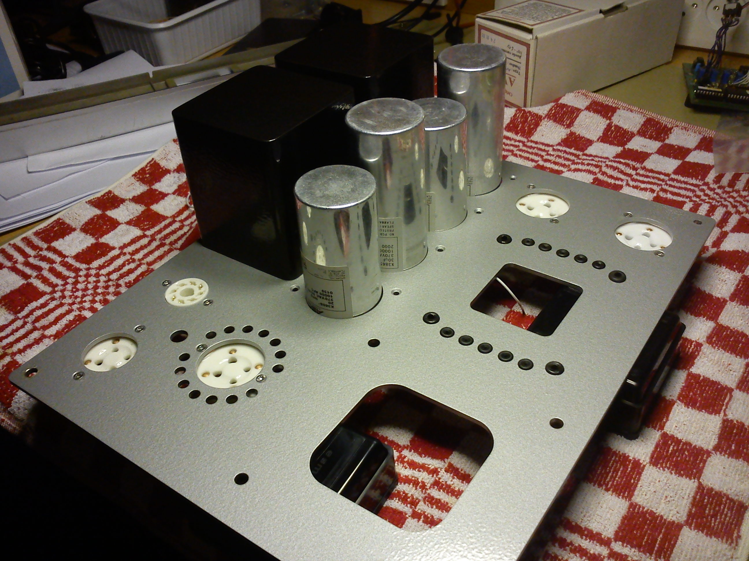

Staat in de woonkamer, krijg er ook veel goede reacties op. Maar heb het nu wel een beetje gehad met die Hifi2000 behuizingen. Het is lekker makkelijk, het ziet er goed uit, maar het is wel erg veel dit type kast wat de klok slaat. Wel leuk om nu eens wat in een houten frame te bouwen.
Inmiddels zitten er 2 blanke laklagen op de monoblokken, PU semi gloss. Het hout wordt een tikkie donkerder van kleur, en je ziet de houtnerf mooi opkomen, wordt weer vervolgd.

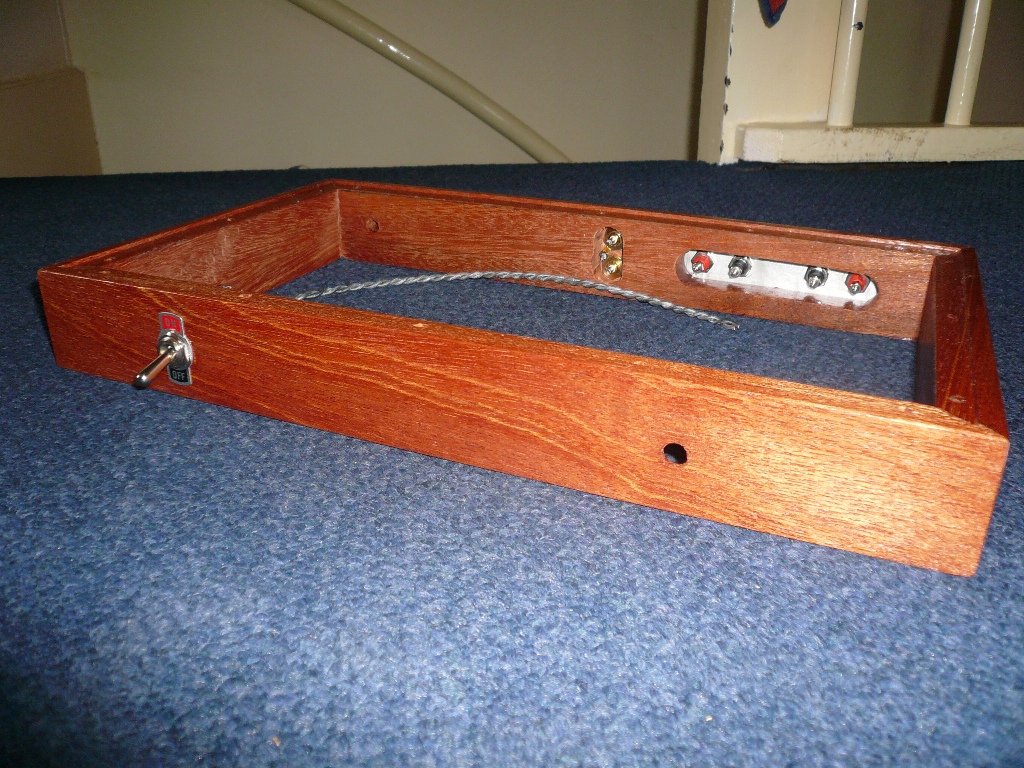

Ik ben nu ook in de ban van houten frame.
Vind het schitterend lijken.
Mijn HF10 heb ik gespoten met blanke lak Barry.
Geeft ook een heel mooi effect.
Het heeft wel 2 dagen geduurd voordat dat goed droog was.

Spuiten, kan ook. Heb je er een mooi resultaat mee gekregen? Heb dit met een kwast (acrylkwast) aangebracht, droogt heel snel, is op waterbasis. Maar ik denk wel dat er meer lagen nodig zijn, nu na 2 lagen ziet het hier en daar nog wat schraal. Kom wel op een 3-4 lagen uit denk ik. Volgens de gebruiksaanwijzing kun je het na 4 uur overschilderen, echte uitharding is na 7 dagen. Hout is mahonie, heeft een mooie structuur.

Ik heb de mijne met een zacht sponsje ingewreven met Rambo pantserbeits. Hoe meer lagen, hoe donkerder. De nerf blijf je echter wel heel goed zien en dat geeft ook een heel mooi effect. Bij zachte houtsoorten is een extra laag blanke lak misschien geen overbodige luxe in verband met beschadigingen, maar of dat elkaar bijt weet ik eerlijk gezegd niet.
Je hebt de plaatjes kunnen zien van mijn HF10.
Ik heb er een erg mooi resultaat mee gekregen.
Heb er 2 lagen op gespoten.
Zoals je kunt zien komen de nerven er ook mooi uit.
Heb blanke lak van Flexa gebruikt. Is wat duurder maar ook zeer goed.

Is op een foto altijd wat lastig beoordelen Theo, maar de houtnerf zie je inderdaad mooi. Heb eerst wat geschuurd, daarna met een fijne korrel schuren, vervolgens met een natte doek stof weggehaald. Hierna ontvet met thinner (volgens gebruiksaanwijzing), en nu tussen de laklagen door heel iets opschuren met fijne korrel. Lijkt allemaal goed te worden in elk geval. Dacht vanavond wat anders te hebben maar dat gaat niet door, dan maar de 3e laag erop :D
Gaat dat mooier dan met een kwast Rein? heb het nooit gedaan eigenlijk, met een sponsje.

Met een kwast heb je nog kans op strepen, en met een sponsje niet. Ik heb het zelfs wel eens met een pluisvrij doekje (een ouwe versleten damesslip of zo :lol: ) gedaan en dat gaat ook prima. Maar dat gaat eigenlijk alleen op met dat hele vloeibare beits. Met blanke lak weet ik niet of het een succes wordt. Hier staat de hobby trouwens even op een laag pitje, ga na de zomer wel weer eens aan de gang met de ver- en ombouw van de PP EL34 waarvoor Anne dat schema had aangepast.

als je met de houtnerf mee kwast, dan zijn evt strepen amper zichtbaar

Er zitten nu 4 lagen op de beide frames, met de kwast, geen strepen. Denk dat het ook uitmaakt hoe dik je de laag maakt, vind het er in elk geval strak uitzien. Staat uit te harden nu.
Na het uitharden kunnen de toplaten erop, ben begonnen met het opbouwen daarvan. Zit nog even te dubben wat ik met de condensatoren zal doen, stickertje erafhalen, beetje oppoetsen en plaatsen? Of ook spuiten, in dezelfde kleur als de trafokappen bv. Het zijn papier-in-olie condensatoren, dus de kans dat ik ze ooit hoef te vervangen is niet zo groot...

Kun je die condensatoren niet gewoon met zilverpoets of commandant auto-cleaner oppoetsen?
Ik zou ze daarna wel blank lakken, want aluminium wordt na verloop van tijd weer grauw.

Is wel een goed idee ja. Van echt polijsten wordt het wel erg blingbling. Ik ga er eens 1 proberen Robert, kijken hoe het uitpakt. Blanke lak is dan misschien wel noodzakelijk ja.
Zal eens kijken wat ik nog in de schuur heb staan, als het maar licht polijst zoals commandant kan ik het wel eens proberen.

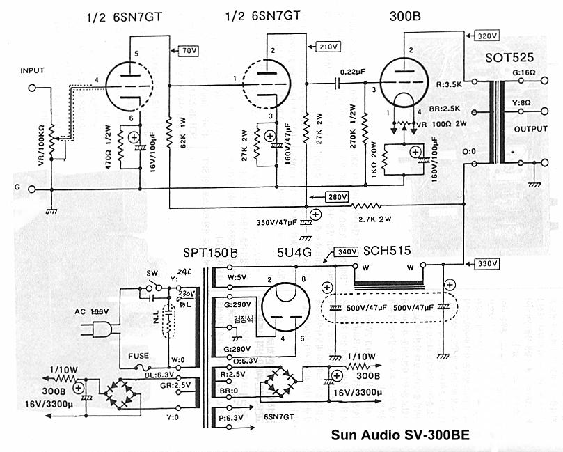

Bijgaand ook prachtig klinkend schema, toegepast door o.a. Sun Audio - Japan en Audio Workshop in Gladbeck.
De Chinese firma Bowei levert Sun Audio kloon voor rond de € 470 voor wie geen tijd heeft om te bouwen, maar wel om te upgraden/tweaken: link.
(Buizenbezetting: 2x 300B, 1x 5U4G, 2x 6SN7; Ub: 425V.)
Sun Audio SV-300BE
Sun Audio SV-300BE

Ik heb weleens zo'n Sun versterker op de werkbank gehad. Was niet echt onder de indruk van de klank. Bovendien moest ik eerst de brom eruit krijgen (bedrading van de gloei lag parallel aan de niet-afgeschermde signaaldraden.)
