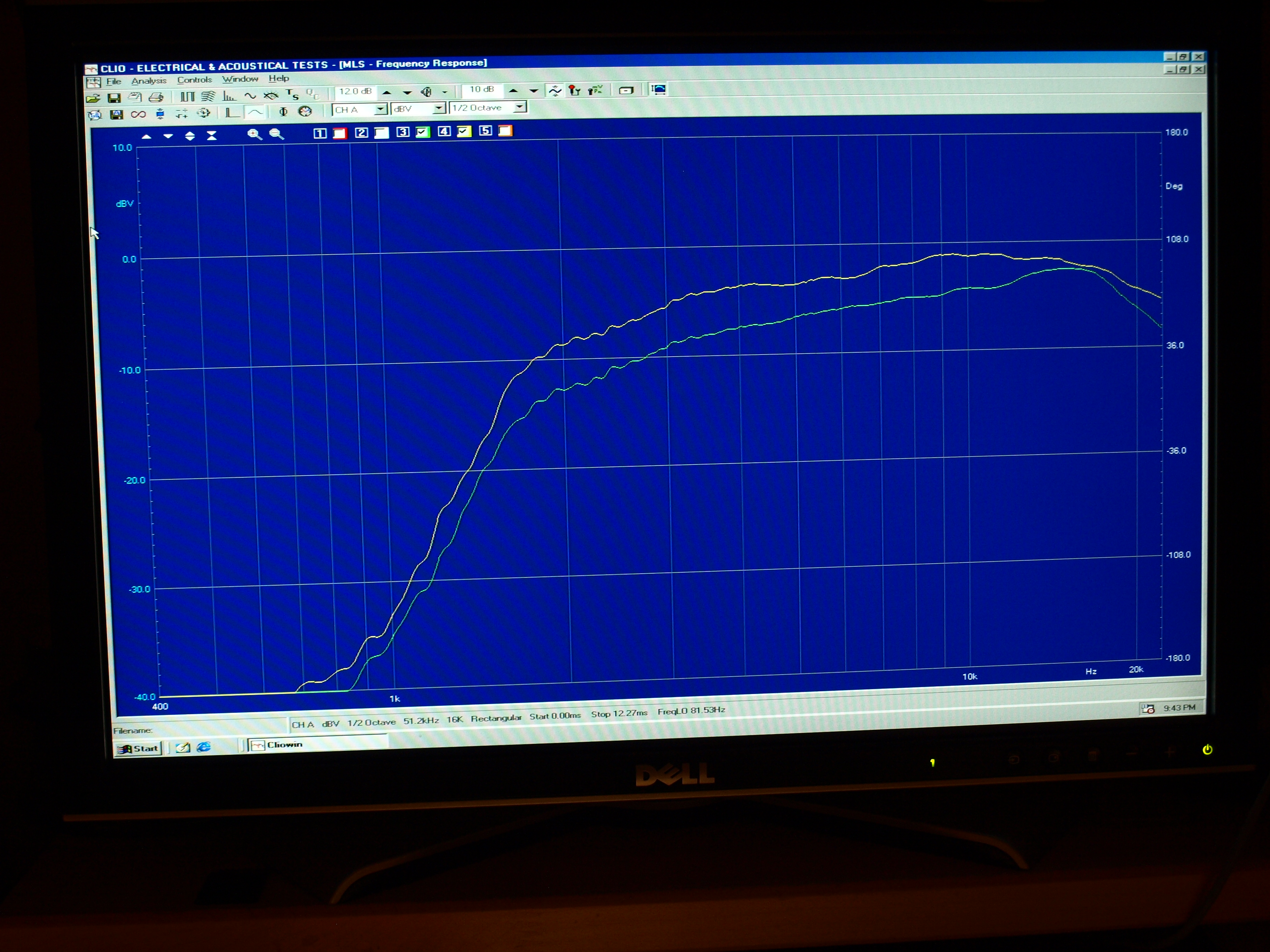

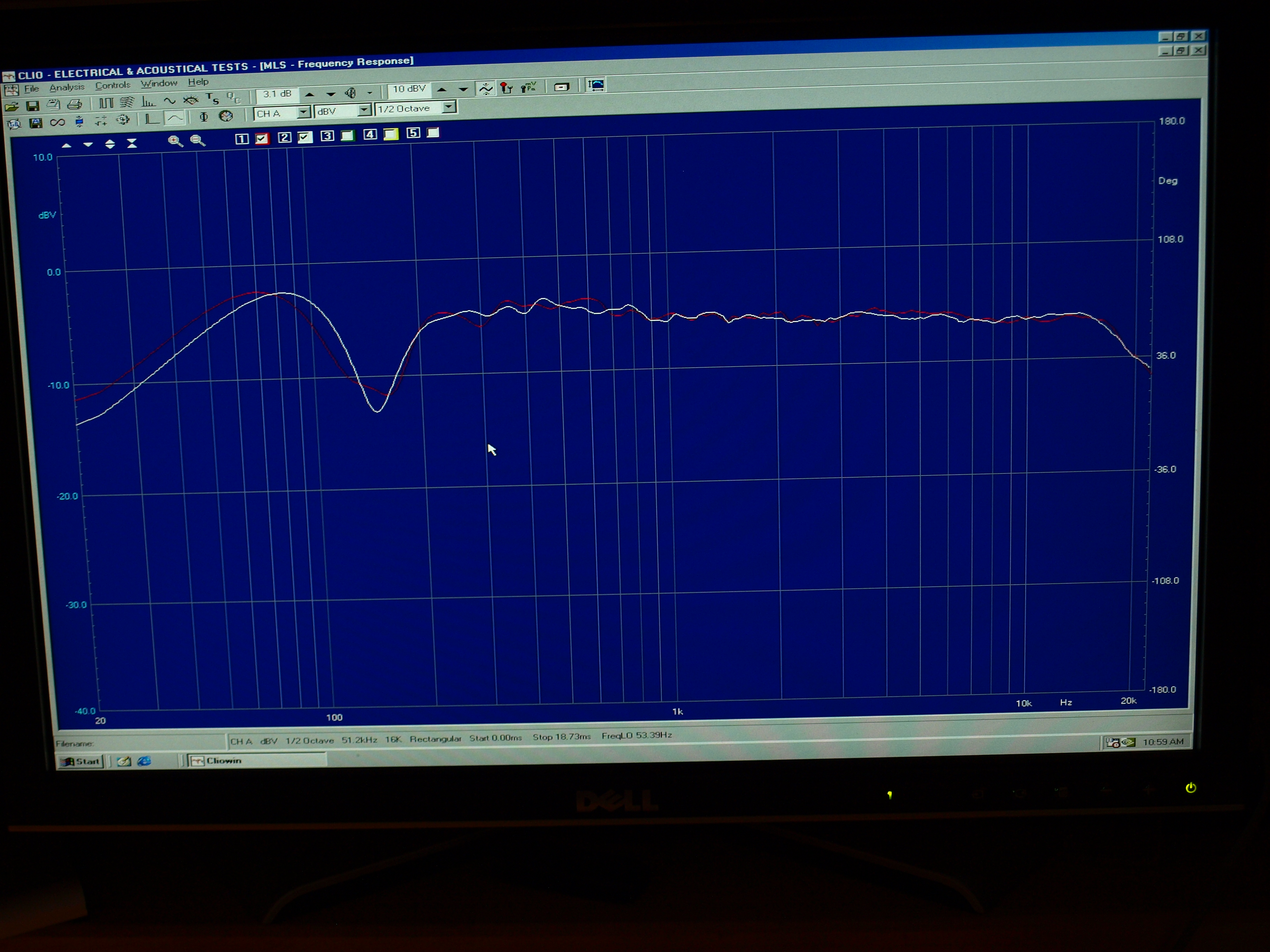

Nog een aanvulling op het meet en filter werk,
met het plaatsen van de nieuwe tweeter heb ik in de woonkamer links en rechts ook nog even onafhankelijk van elkaar op 1m gemeten en de verschillen onderling weggefilterd, wat zeker vwb de Neo3 geen overbodige luxe is!! die twee wijken behoorlijk af onderling.
En juist hier laat dus de AS2 zich van zijn sterke kant zien, een paar muisklikken en we hebben dit als resultaat
Rood is het linker en wit het rechter kanaal, de shelf op het laag heb ik later nog 3db verminderd.

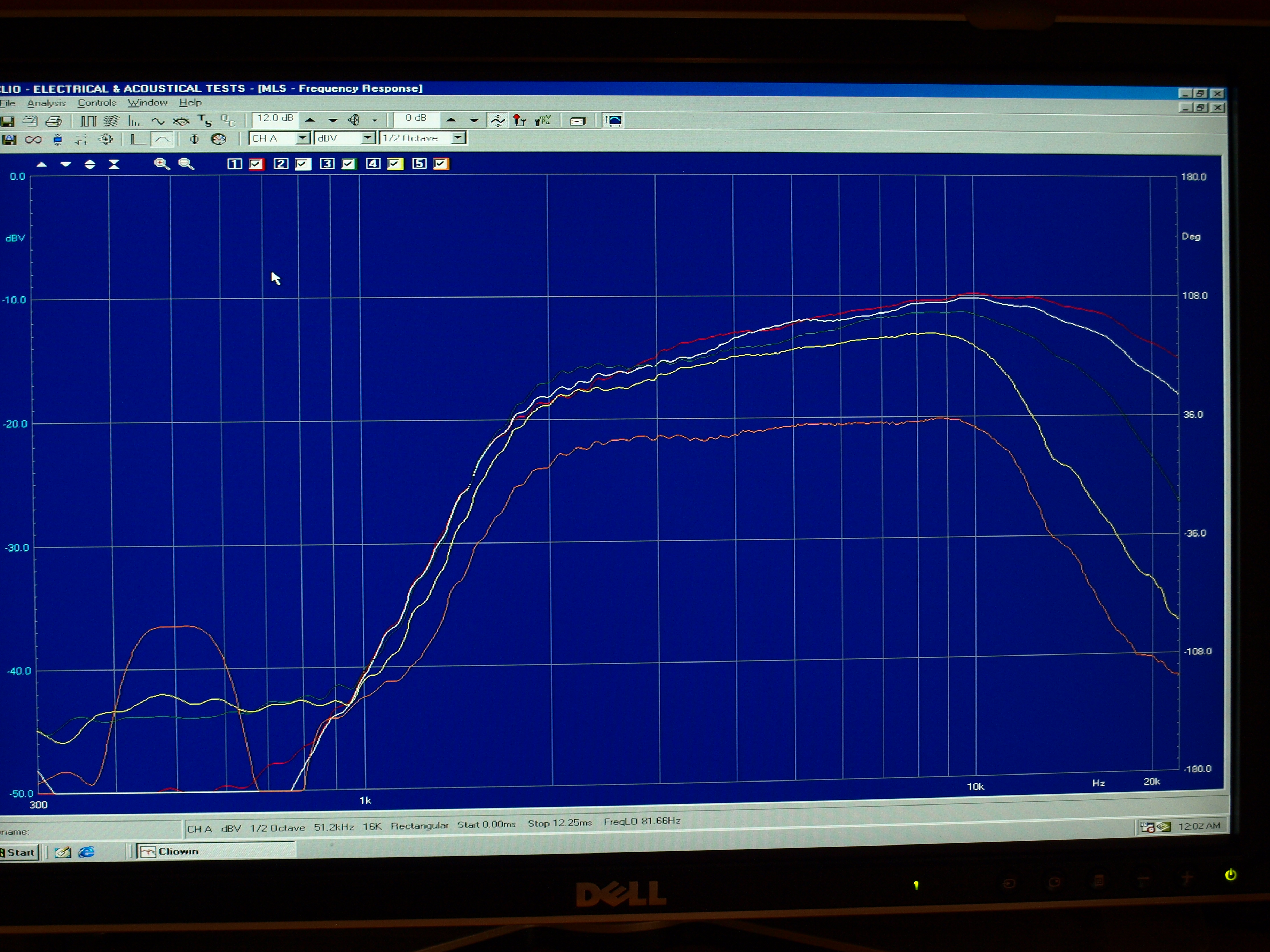

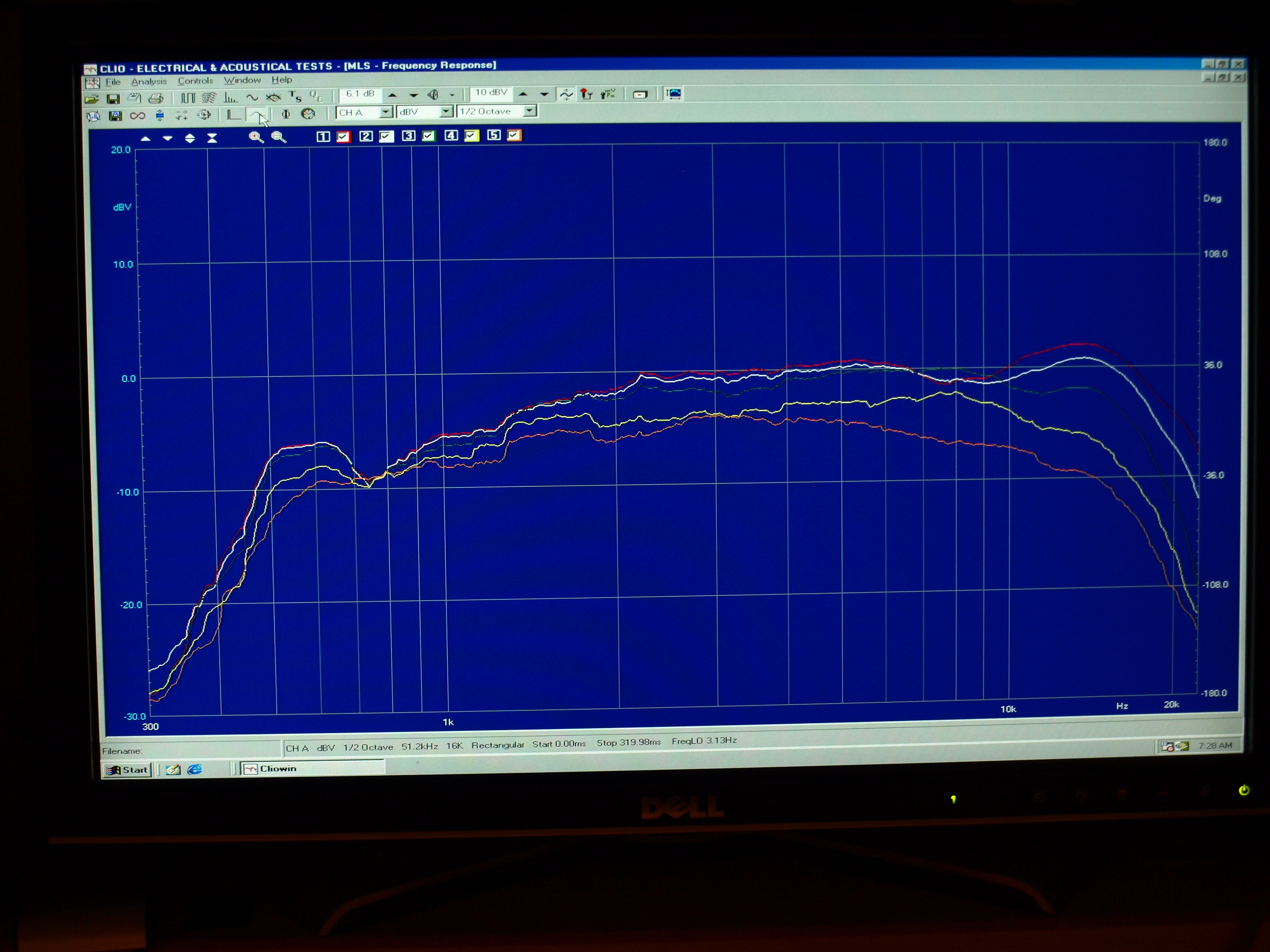

Metingen van de Neo3 PDR tweeter met diy adapter.
Enkel een HPF1 op 691.8 Hz
1 meter hart tweeter

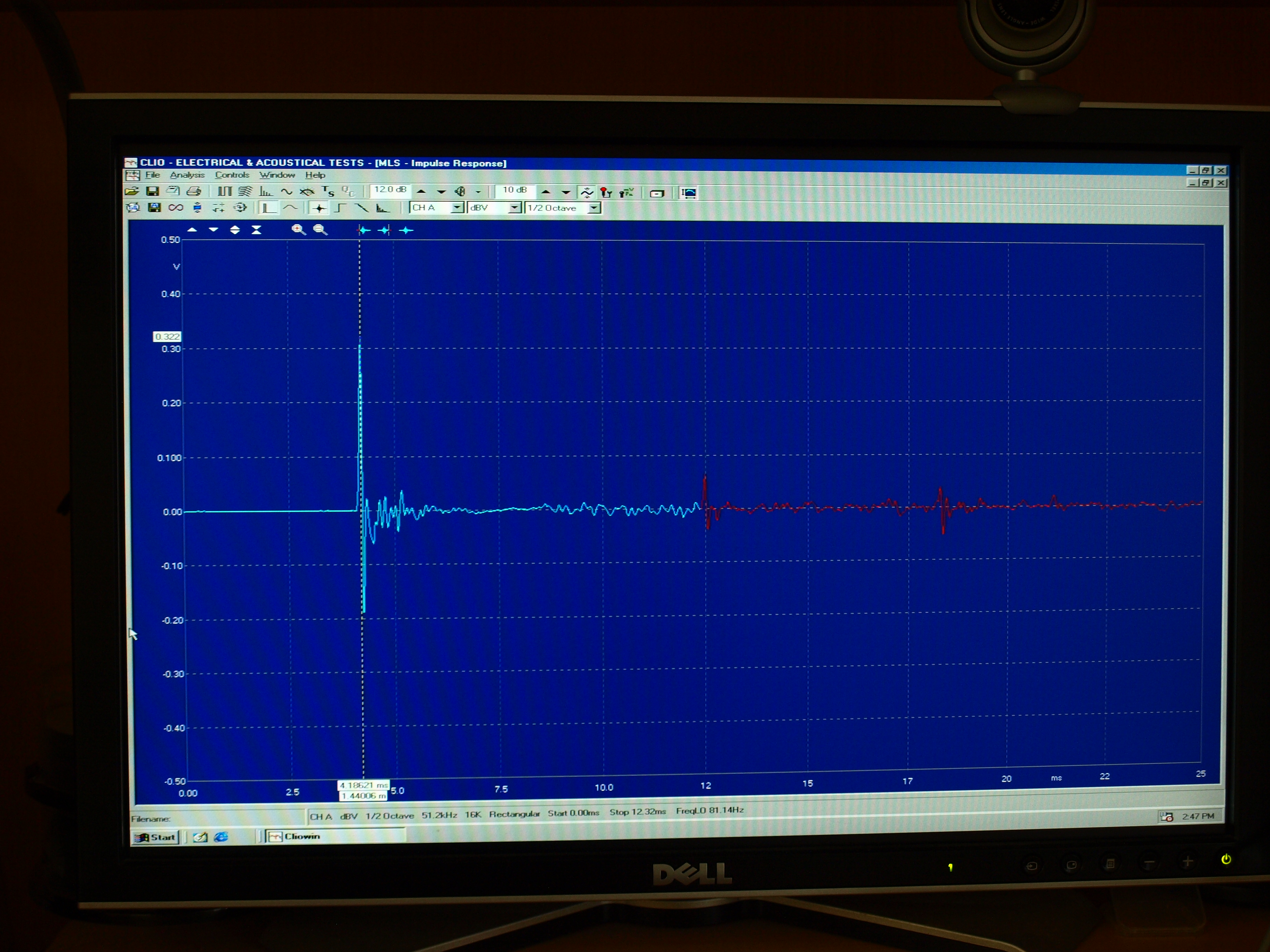

Tijd meting op 0 graden,

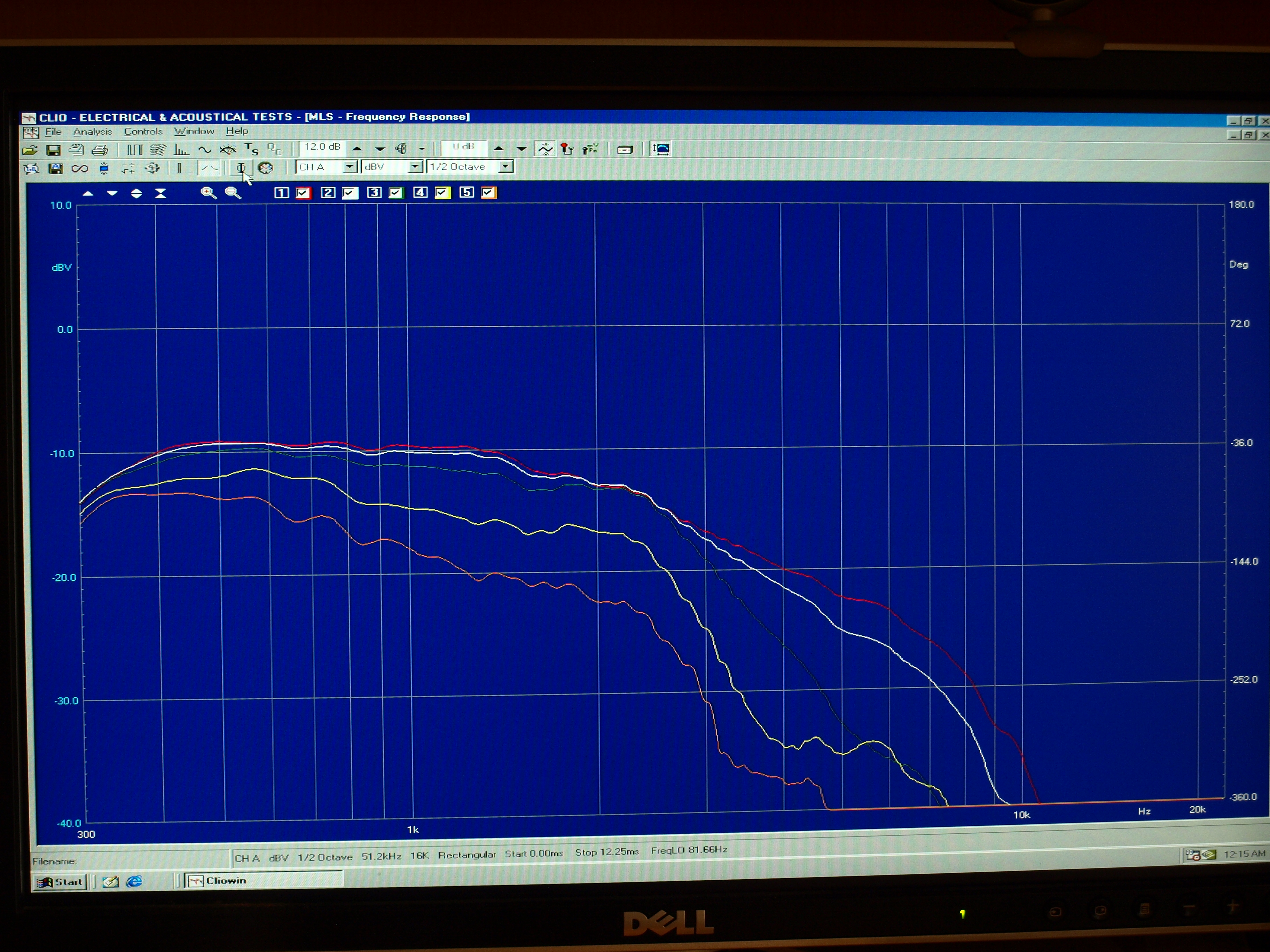

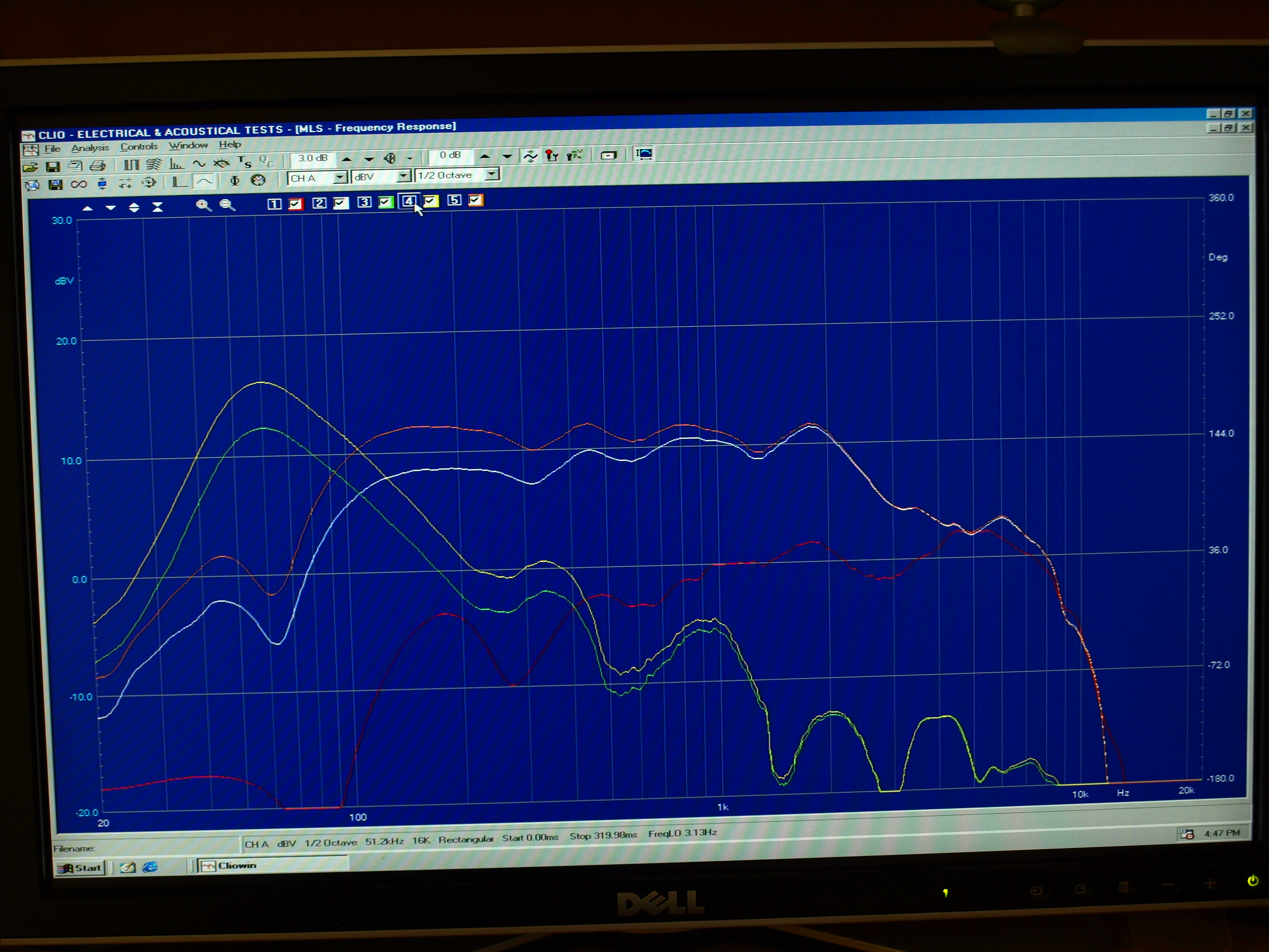

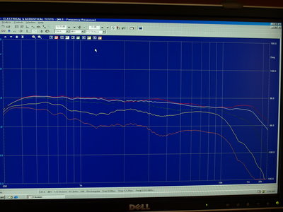

0-15-30-60-90 graden rechtsom, Zelfde verhaal maar dan linksom, Metingen van de 2 PHL 1230 woofers.
Geen filters

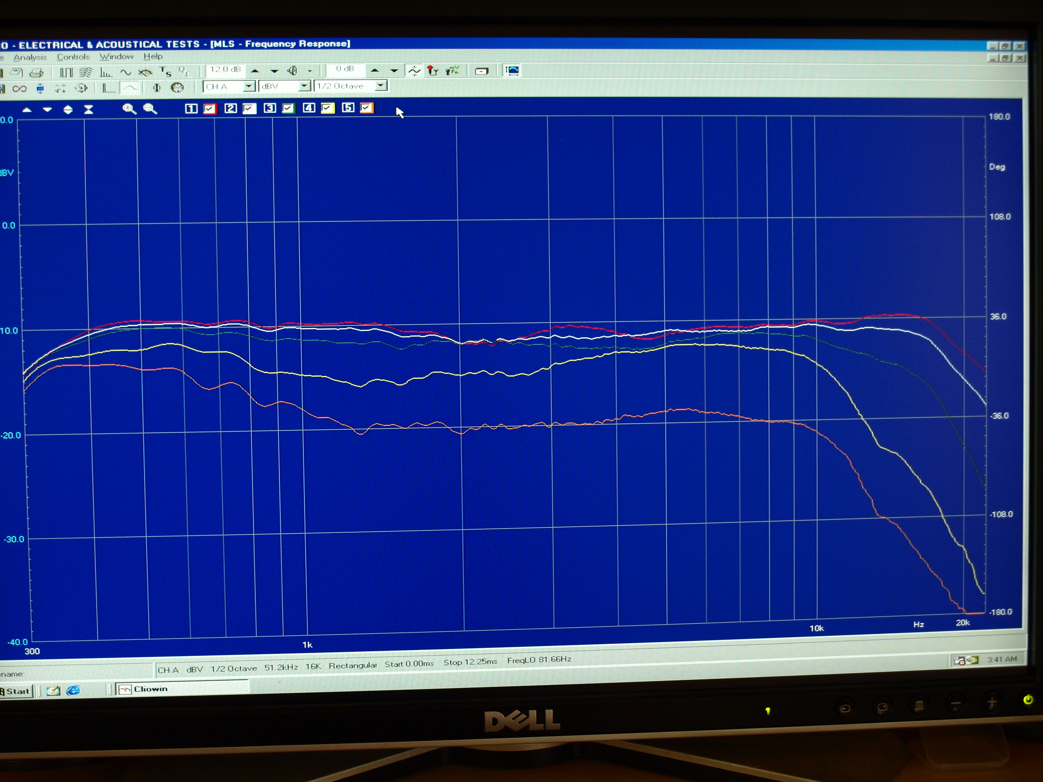

Tijd venster 12.3 ms
Tijd meting op 0 graden, 0-15-30-60-90 graden rechtsom, Zelfde verhaal maar dan linksom, Nearfield metingen 1 PHL 1230 woofer + reflex poort, tweede woofer losgesoldeerd.
Open tijdvenster
Geen filters

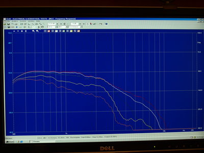

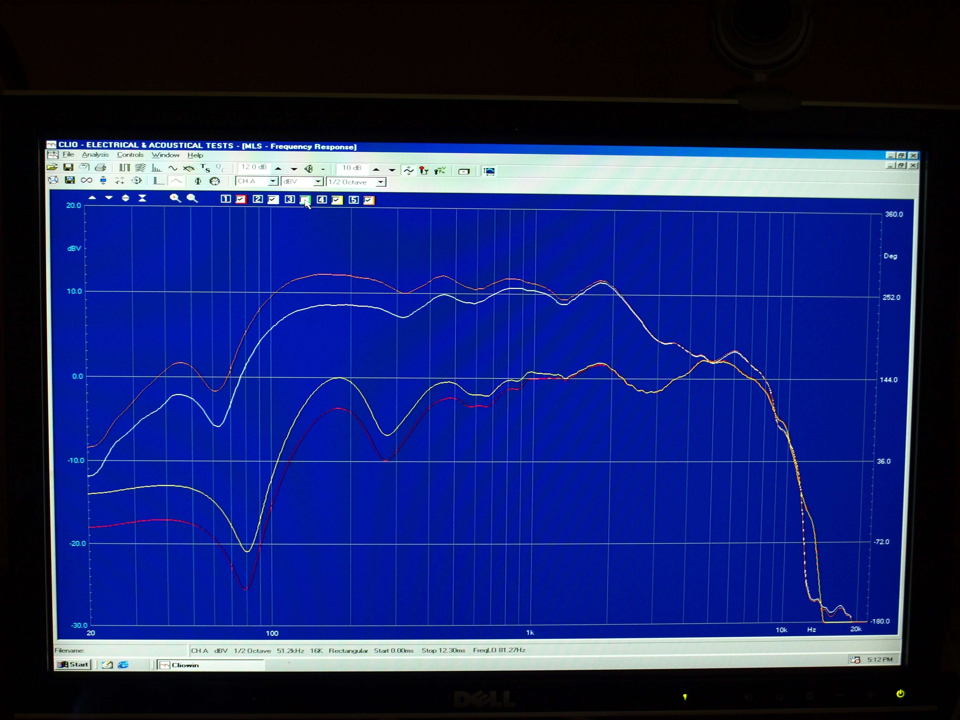

Rode lijn is beide woofers 0 graden 1 meter. Omdat we nog op nearfield ingesteld staan als eerste filter een Low Shelf vanaf 500 Hz +4db gain.
Rode lijn is nog steeds 0 graden 1 meter, Microfoon weer exact op de oude positie en nu met resultaat van de Low Shelf op 1 meter, De filters op het laag.

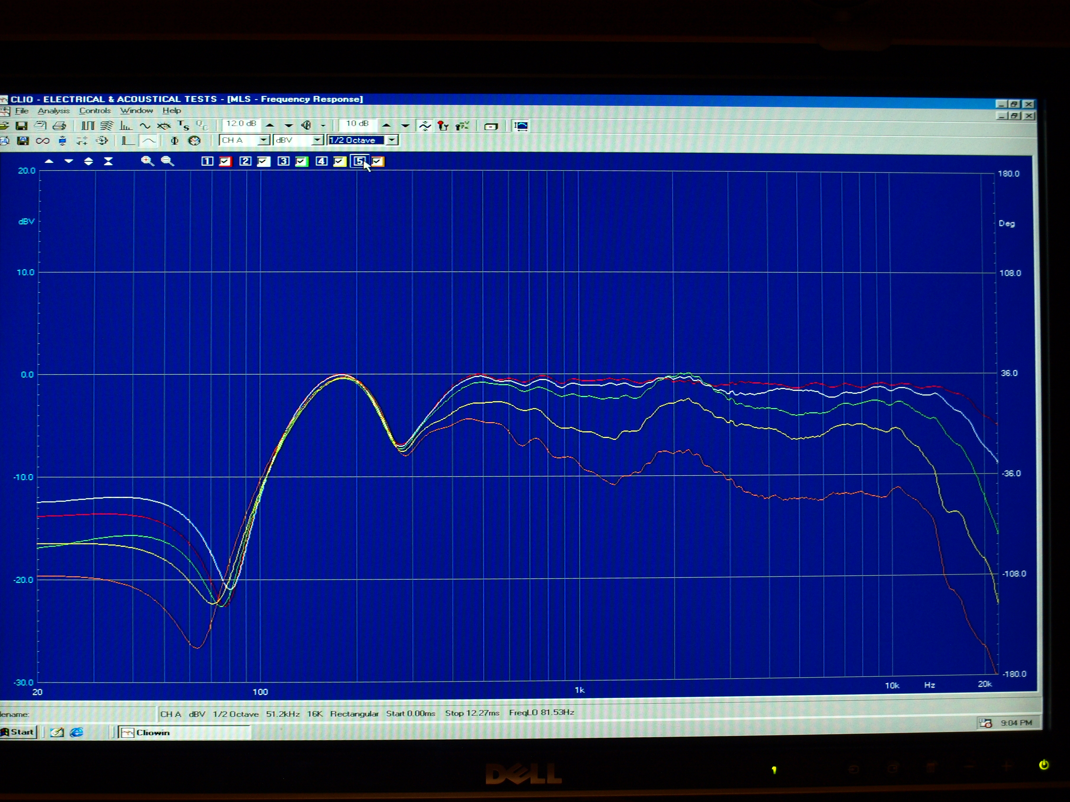

LPF2 op 2238.7 Hz / Q Factor 0.70
Cut op 1819.7 Hz / Q Factor 10.00 / Gain - 7.0
Cut op 4677.4 Hz / Q Factor 4.00 / Gain - 4.0
Cut op 1071.5 Hz / Q Factor 5.00 / Gain - 3.0
Boost op 631 Hz / Q Factor 5.00 / Gain + 2.5
Later nog een Boost op 1174.9 Hz / Q Factor 3.00 / Gain + 1.0 toegevoegd, in deze foto dus niet aanwezig.

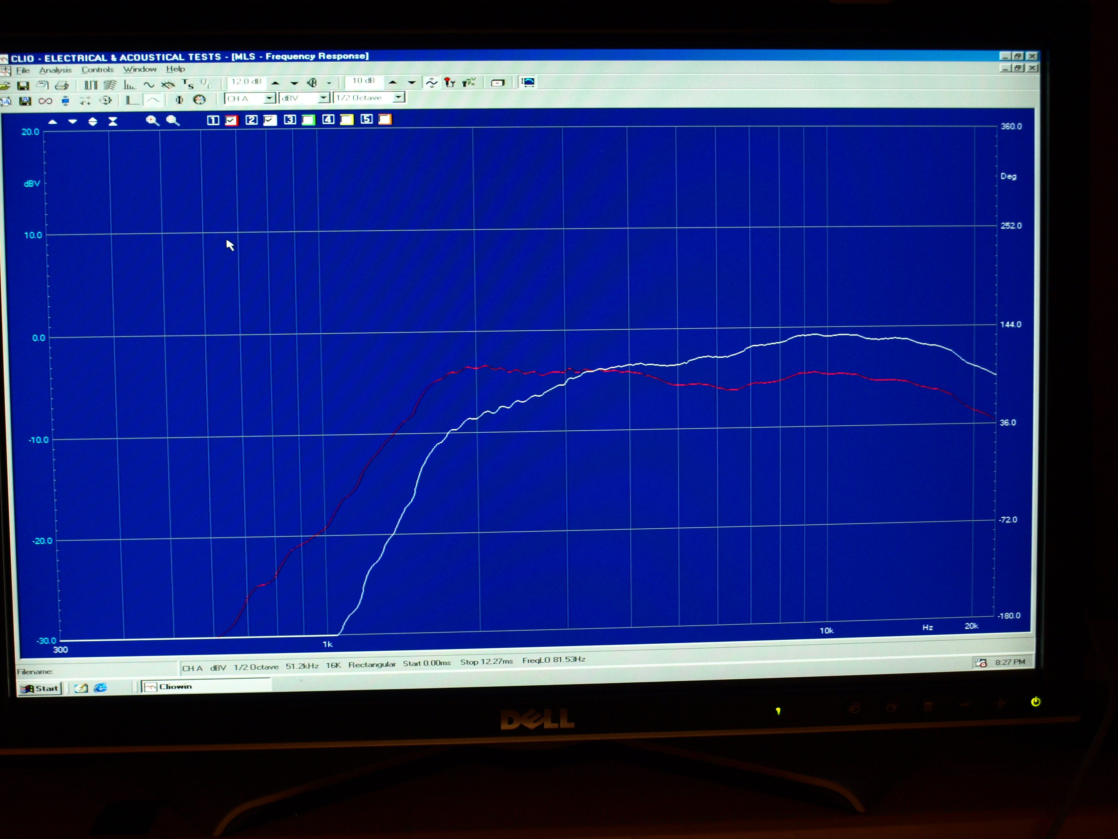

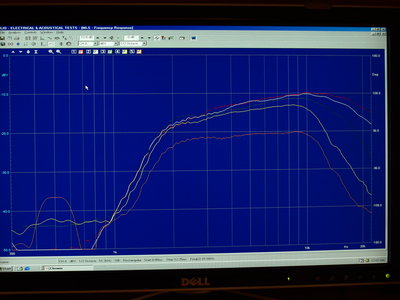

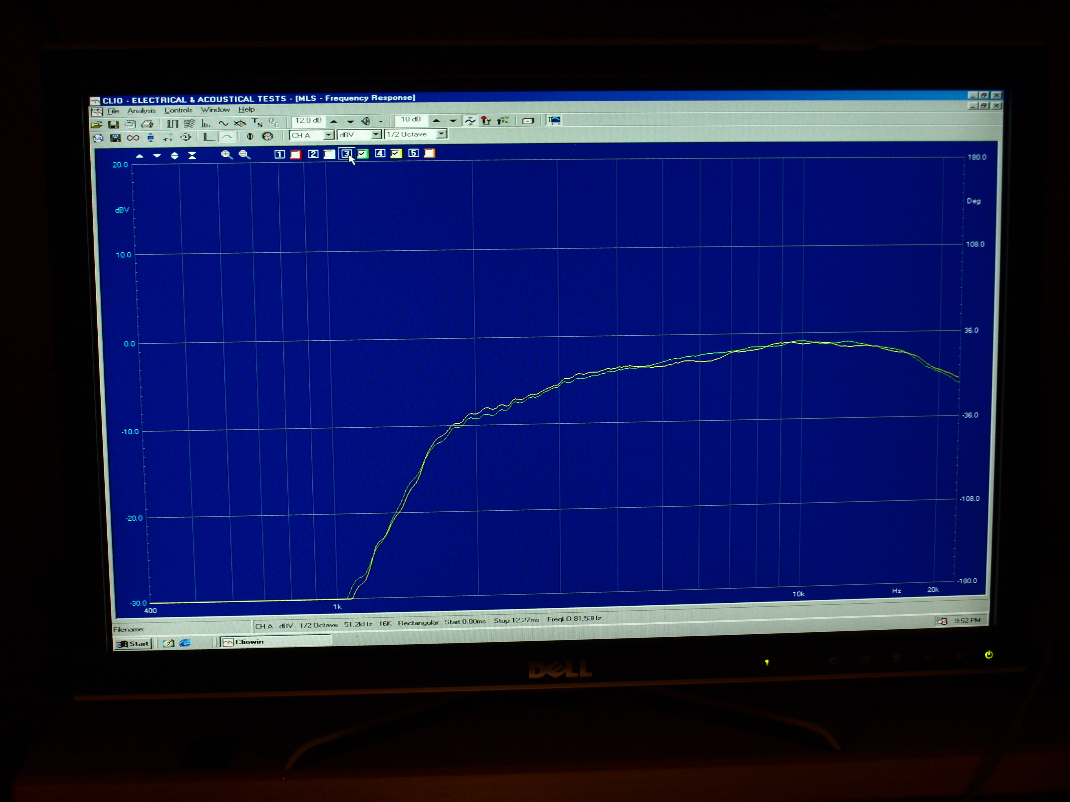

Rode lijn is zonder filters, geel is fase De filters op het hoog.

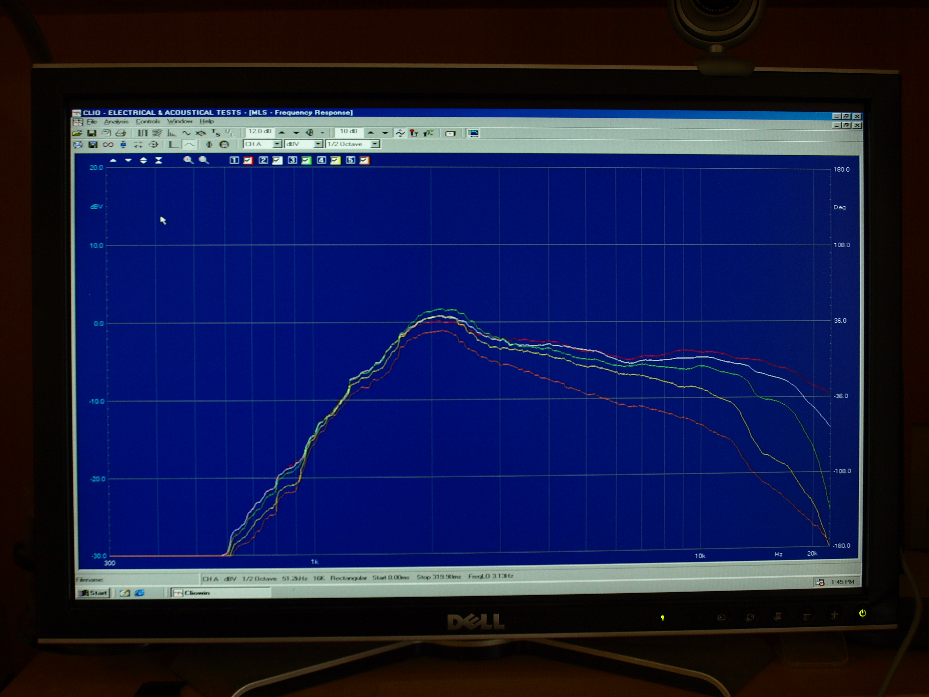

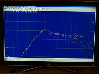

HPF2 op 2691.5 Hz / Q Factor 0.70
High Shelf 6309.6 Hz / Gain 5.2
Boost op 7079.5 Hz / Q Factor 3.50 / Gain + 1.3

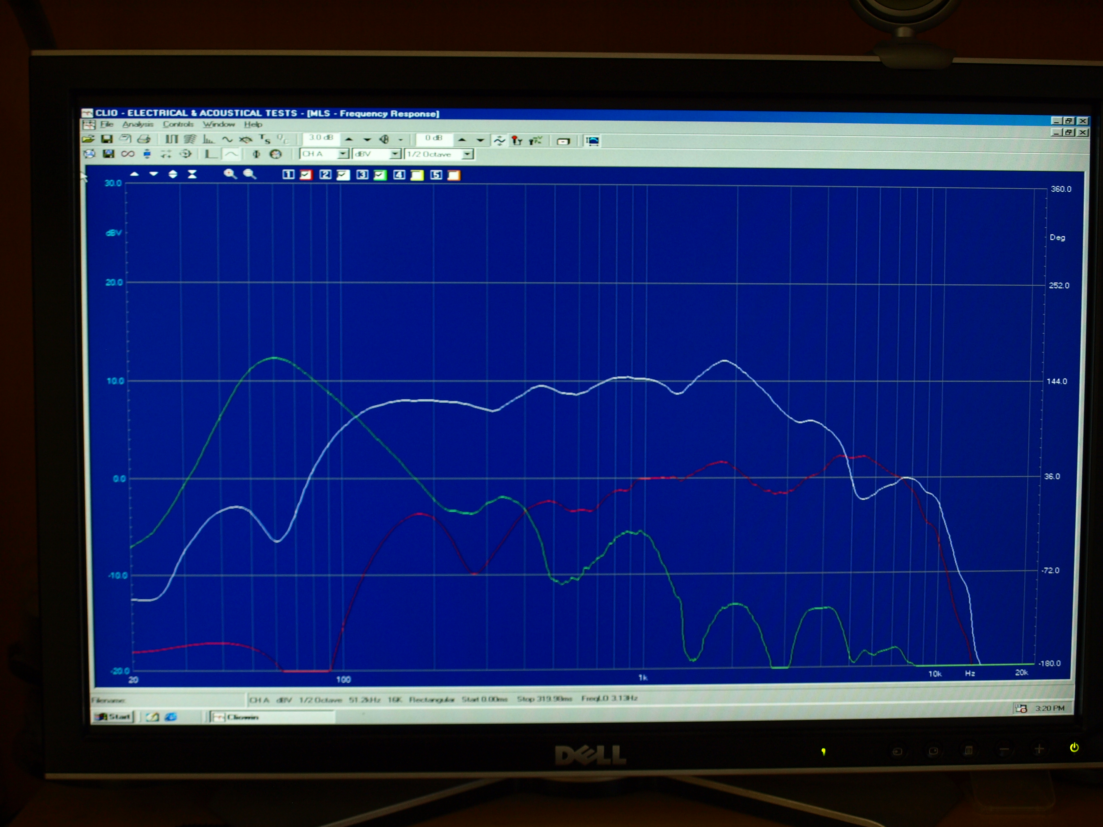

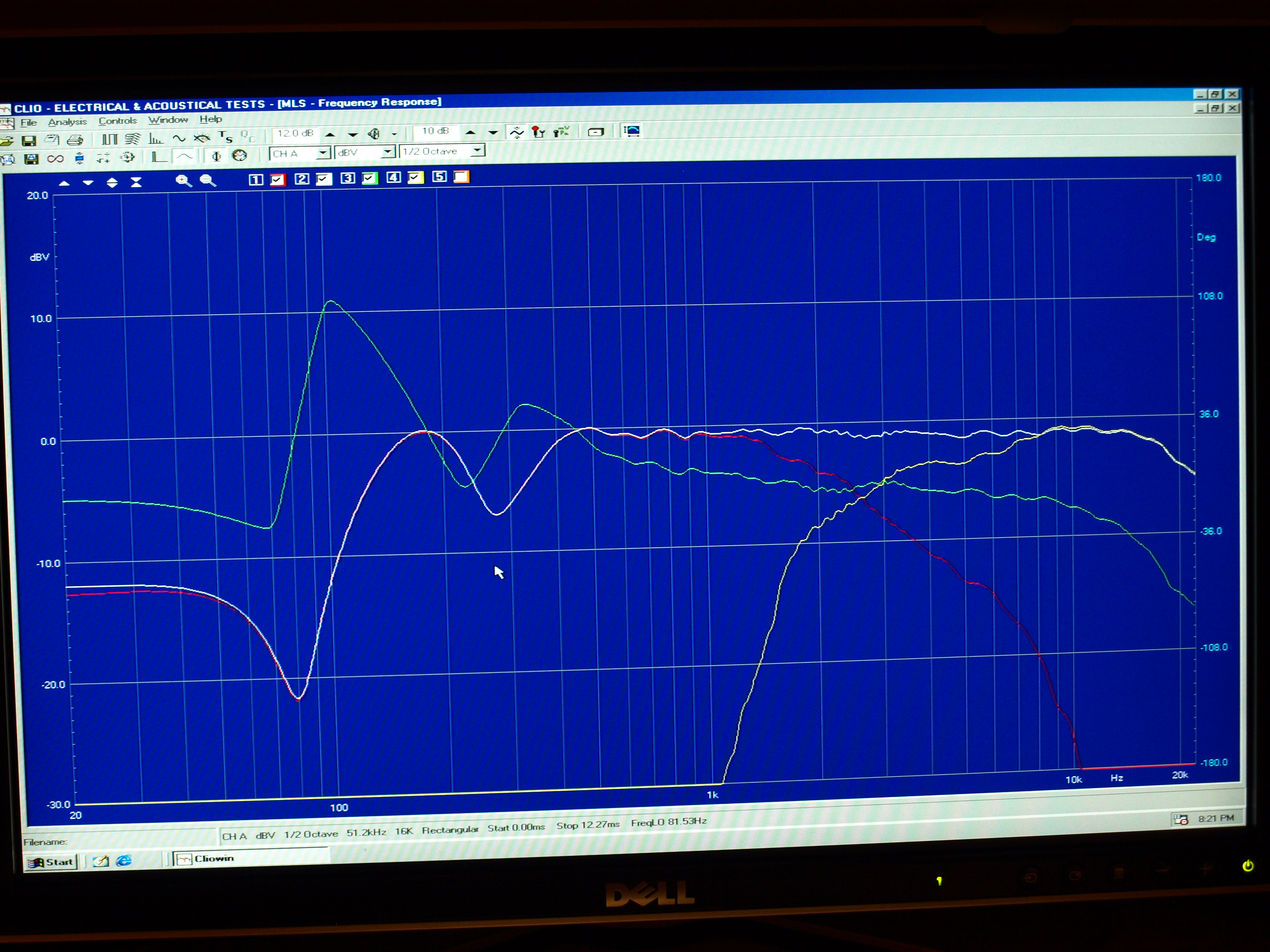

Rode lijn is enkel met een HPF1 op 691.8 Hz, Het totale resultaat op 1 meter 0 graden.
Groene lijn is de fase,
Het totale resultaat op 1 meter 0-15-30-60-90 graden.

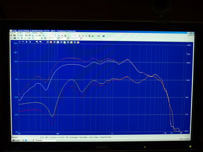

Ook maar meteen de nieuwe Neo3 PDR geplaatst om de verschillen weg te filteren.
Groene lijn is de nieuwe, Hier het resultaat nadat ik de totale Gain van het hoog met 3.5 dB verhoogt heb en tevens een Cut op 16218.1 Hz / Q Factor 4.20 / Gain - 3.3
Al met al een flinke afwijking onderling
Maar met de AS2.100 zo opgelost

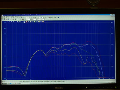

Twee metingen met de filters van zowel de tweeter en de woofers apart op 0-15-30-60-90 graden.
Zo te zien lijkt het er op dat de woofers de schuldige zijn van de bult op 2100Hz, tweeter doet daar ook nog een klein schepje op, Na wat meten en proberen bleek de het timing verschil tussen de tweeter en woofers de grootste oorzaak van de bult op 2100Hz te zijn, ik was van plan om de timing op de luisterplek in te stellen maar dat blijkt dus niet te werken
Hier 2 nieuwe filters met een delay van 146 us op de tweeter.
2e order met inverted tweeter, 4e order met de tweeter niet inverted

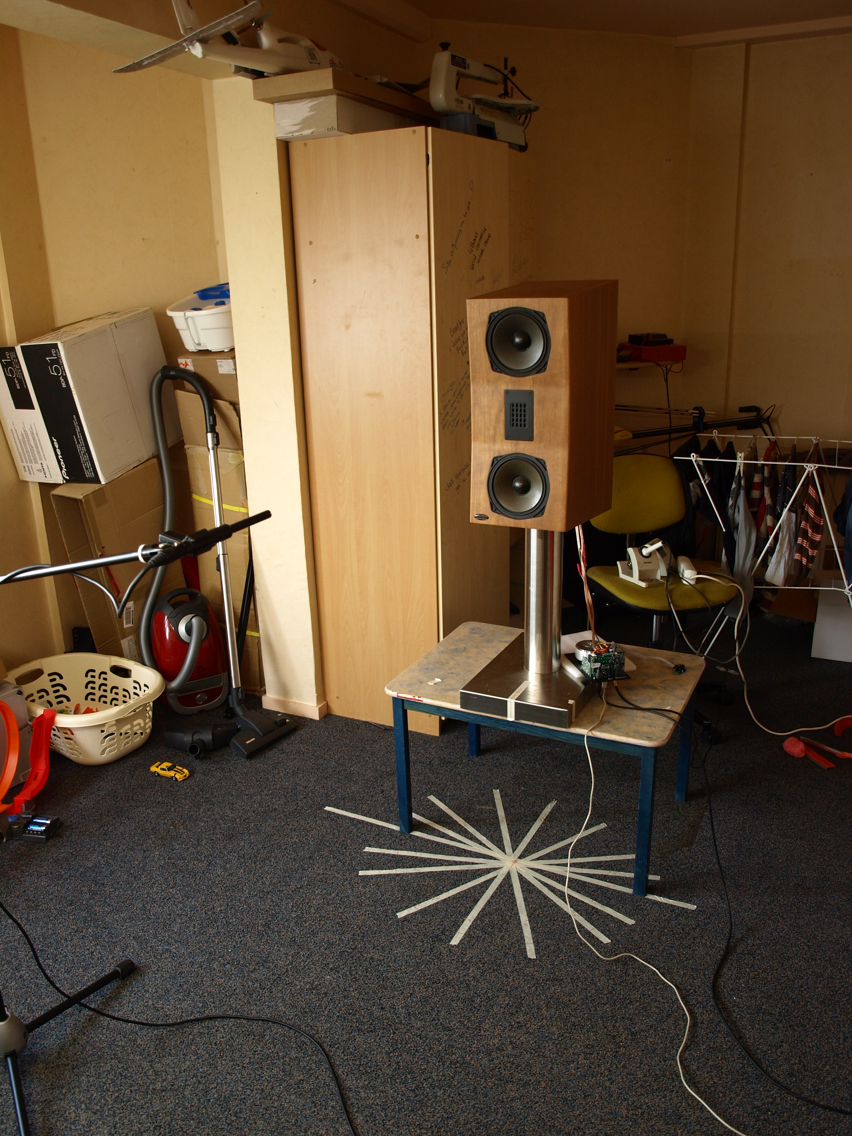

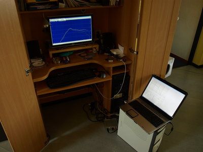

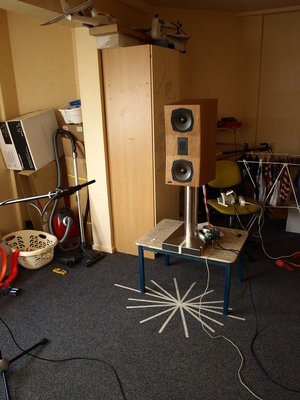

Foto van de meet opstelling (let niet op de rommel van deze multi functionele ruimte
Foto aan de andere kant van de opstelling,
Geen filters
Open tijdvenster
Geen filters

Metingen toegevoegd van de GROTEverschillen tussen de beide Neo3 PDR tweeters.

die bult onder een hoek komt waarschijnlijk voort uit 2 zaken:
1: een opgevulde diffractie dip, op 0 graden hoort soms een klein dalletje te ontstaan als gevolg van de kastbreedte diffractie. Je moet daarom optimaliseren onder een hoek van bijv. 15 graden...
2: de woofers bundelen, en vervolgens komt de rondstralende tweeter er bij => stijging van de SPL onder een grote(re) hoek, is opzich vrij logisch. Een goede powerrespons is lastig met een 2-weg...

De enigste boost(en) die ik gemaakt heb zitten op 631 Hz / Q Factor 5.00 / Gain + 2.5 enwouter schreef:die bult onder een hoek komt waarschijnlijk voort uit 2 zaken:
1174.9 Hz / Q Factor 3.00 / Gain + 1.0 , dus een opgevulde diffractie dip lijkt mij hier niet het probleem.
Misschien dat hier het probleem zit ( download/file.php?id=24512&mode=view ) meting laat zien dat rond 1800Hz de bult steeds prominenter aanwezig is naarmate de meethoek groter wordt, er zit hier wel al een Cut op 1819.7 Hz / Q Factor 10.00 / Gain - 7.0
optimaliseren onder een hoek van 15 graden kan ik morgen wel eens proberen.
Ook helemaal duidelijk.wouter schreef:2: de woofers bundelen, en vervolgens komt de rondstralende tweeter er bij => stijging van de SPL onder een grote(re) hoek, is opzich vrij logisch. Een goede powerrespons is lastig met een 2-weg...

De Neo's zitten nog dicht en lager als 2000Hz wil dan echt niet lukken en omdat op de grens zitten mij niet echt een goed idee leek zit ik nu rond de 2700Hz.Martijn M schreef:Mooi project!

Re: Zelfbouw speakers ombouwen naar actief met Hypex AS2.100 DG
Kan het redelijk volgen Wouter
Maar het laatste 4e order filter heb ik juist (door jouw tip) geoptimaliseerd op 15 graden.
En ik vindt het best (erg) goed klinken en meet technisch ziet het dacht ik ook niet slecht uit, maar misschien zie ik het verkeerd
Hier de meting van het laatste filter,
- Berichten: 9198
- Locatie: Lelystad
ehhhh wow! dat ziet er goed uit ja
kan nog wel wat aan klankbalans veranderen, 2dB meer/minder over 1 of 2 oktaven is goed hoorbaar. Maar vanaf hier kan ik niet beoordelen hoe je dat het beste aan kunt pakken. De responses zien er zeer mooi uit
Naar aanleiding van Martijn M toch even de kapotte Neo3 (dat dacht ik toch echt!! doet ie het gewoon weer
) van zijn kapje ontdaan en een meting gedaan, tja dat gaat toch wel een stuk lager!! maar wat is nou wijsheid als je ook wel eens erg hart wil draaien
Foto van de meting, dit is enkel de Neo3 oftewel dipool, en zonder filtering,
Wordt er bijna verlegen vanwouter schreef:ehhhh wow! dat ziet er goed uit ja![]()
Ik heb wel met het luisteren het hoog 1,5dB verlaagd omdat ik het net wat te helder vond klinken.
