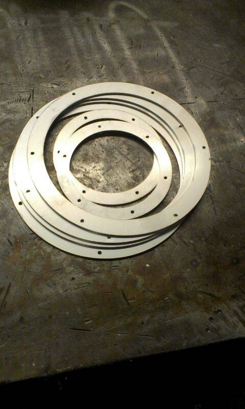

Ik heb deze zelf gemaakt! monteer je aan de achterzijde in de kast met een drupje lijm. gaatjes M4 getapt
Re: driver-montage: Inslagmoeren, rampamoeren, kooimoeren et
Metaal of rvs?
