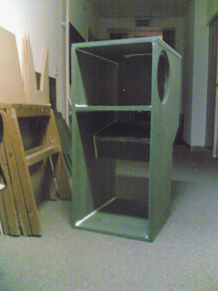

Zo, toch altijd weer drukker dan gedacht. Maar er komt toch een einde in zicht. Ik ben begonnen met het snijden van de baffle en heb daar interne panelen op gelijmd. Daarna heb ik de achterkant er op gelijmd en de boven en onderkant.
Het enige wat ik nog moet doen voor ik 'm dichtlijm, is het stukje aan het begin, de scheiding tussen compressiekamer en hoorn. Daar zit een hoop snij- en schuurwerk in en levert veel troep, dat houdt even op. Ik heb geen klusruimte, dus het is een heel gedoe om te gaan hobbyen en daarna opruimen.
In de tussentijd was ik ontevreden met hoe de verschillende stukken aan/op elkaar pasten en was bezorgd over lekken. Ik heb daarom net de naden staan kitten. Achteraf denk ik dat ik beter meteen met montagekit in de weer had kunnen gaan, in plaats van houtlijm. Ik zal de resterende panelen daarom met montagekit uitproberen.

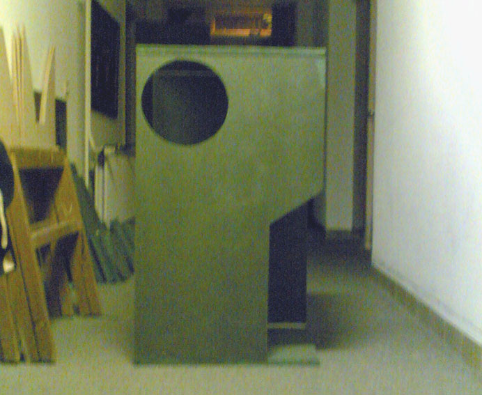

De afgelopen weken toch niet helemaal stil gezeten en wat dingetjes voorbereid. Gistermiddag heb ik een van de open zijden dichtgelijmd. Vandaag liep ik er even langs, om te kijken of de lijm al hard was. En om me te verheugen over bijna af enzo.
De lijm was droog en hard en ik tilde het apparaat daarom op om rechtop te zetten. Helaas is de laatste tijd de luchtvochtigheid wat groter geweest en is het materiaal wat broos geworden. De lijm heeft gehouden, maar op een van de plaatsen waar ik de speaker vasthad, heeft de lijm een stuk van het materiaal losgetrokken. Ik stond dus beteuterd met een paneel in m'n hand en een kast op de grond. En ik was écht bijna klaar.](./images/smilies/eusa_wall.gif)
Het stomme is, dat ik de kast al vele malen op veel hardhandiger manier heb verplaatst, zonder problemen. De plaats waar de breuk zich heeft voorgedaan is ook niet versgelijmd, maar minstens twee maanden geleden, dus op zich ligt het ook niet aan een vochtige lijmnaad. Ik vond het gisteren eigenlijk ook een beetje vochtig om te gaan lijmen. Kreun, eigen schuld dikke bult.
Het is reparabel en de kast verdiende toch al geen schoonheidsprijs, dus ik rond het gewoon af. Maar ik ben even geen happy camper. Volgend projekt weer een stapeltje planken kant en klaar laten zagen en in elkaar lijmen.

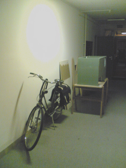

Laatste paneel! Laatste paneel! Gisteravond gelijmd met montagekit, misschien durf ik vanavond al herrie te maken! Waaaah, eindelijk af!
Ik heb ontdekt dat het materiaal, net als MDF, aan de oppervlakten veel dichter en taaier is dan binnen in. Vandaar ook dat dat ene paneel loskwam, kennelijk rukte de sterke lijmverbinding het oppervlakte van de plaat los van de rest. Ik ben nu natuurlijk hééél voorzichtig met verplaatsen en hoop dat ik het kan voorkomen. Maar heel lang zal het allemaal niet meegaan. Ik heb inmiddels ook wat andere ontwerpen gevonden met dit spul erin en zie dat ze vaak de buitenkant van hout doen en al het binnen werk (binnen bekleding, hoornverloop, reflexpoorten) van zacht materiaal maken. Dat is denk ik wel een verstandige aanpak...
De driver recht op de baffle schroeven was uiteraard geen goed idee. Ik had eerder bedacht dat ik een dikke ring van MDF ofzo op de baffle kon lijmen, maar nu ik weet dat die er zo, met een laagje ondervloerplaat, af komt zetten, lijkt me dat ook geen goed idee...
Nu kan de baffle op zich wel wat hebben, alleen is de consistentie dusdanig dat een schroef er zo uit losgetrokken wordt en een gewicht aan één kant zo loskomt. Mijn oplossing is dat ik een plaatje hout aan de voorkant en aan de achterkant van de baffle heb gelijmd én geschroefd. Het is de bedoeling dat de schroeven door het driverframe, de voorste houten plaat, de baffle en de achterste houten plaat gaan. De houten platen bieden grip voor de schroeven en zorgen dat de driver niet aan een losse laag van de baffle komt te hangen. Nu de baffle niet uitscheurt, kan 'ie verder het gewicht wel dragen, dus zo moet het goed komen.
Dat dient natuurlijk nog met een experiment gestaafd te worden... Schpannend...
Wanneer het ding droog is en de speaker erin zit volgt er een foto.

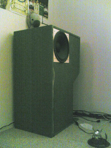

JAAAAAA!
Lijm was hard, bedrading erin, driver aangesloten, erin geschroefd en in de hoek gezet. Heerlijk gevoel!
Ik heb even snel een natte vinger digitaal filter ingesteld in de crossover-functie van Foobar en nu staat het te spelen. Heel zachtjes, ivm tijdstip en slapende vriendin.
Het is te vroeg voor waarde oordelen. Er komt in ieder geval wél laag uit.

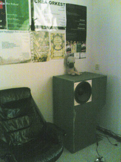

Nou, even gespeeld met de camera van mijn telefoon. Niet fantastisch, maar voordat de spanning te veel wordt...
Hij mag natuurlijk wat netter afgewerkt worden, over de prestaties ben ik nog steeds dik tevreden. Ik vind het opvallend hoe veelzijdig bruikbaar hij is, het 'werkt' met klassiek/symfonieorkest, het 'werkt' met pop, het 'werkt' met reggae en het 'werkt' met films. Ik ben geneigd om aan tenemen dat het dus 'klopt'. Schoon, ongekleurd laagfrequent geluid, dat mooi overgaat naar de midhoorns. Prima!
Met betrekking tot schaal, de woofer is 12", dus ongeveer formaat LP. Het is best een groot ding en mijn vriendin werd toch wel wat angstig rond de voltooiïng. Nu hij op z'n plek staat, blijkt het allemaal wel mee te vallen.

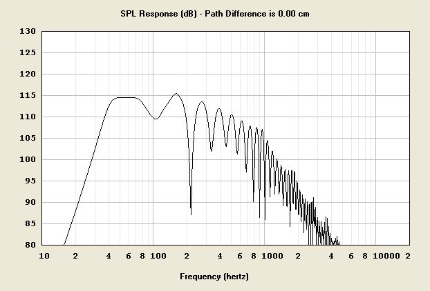

Ik toon hieronder een simulatie van de hoorn uit dit draadje. Deze simulatie is behoorlijk robuust. Op basis van de bouwtekeningen en mijn sketchup-model heb ik de hoornparameters geschat, afwijkingen tot zo'n 25% naar boven en beneden veranderen de grafiek slechts op detailpunten. Deze oude hoorns zijn zo groot en dicht bij een theoretisch correcte hoorn voor een bepaalde Fc, dat het eindresultaat niet op een decimeter meer of minder hangt.
Je ziet dat er veel interferenties boven 200Hz zijn en een flinke dip rond 100Hz, ook een interferentie. Grappig is dat voor dit ontwerp softboard wordt aangeraden (dempt hoornwerking boven 200Hz en dus interferenties met reguliere afstraling driver) en dat tussen vloer en bovenkant (binnenin) van de kast ongeveer een kwartgolflengte van 100Hz zit (dooft de 100Hz van de hoorn uit, waardoor die niet interfereert met de reguliere afstraling diver).
Het is net alsof er over nagedacht is, door iemand.
