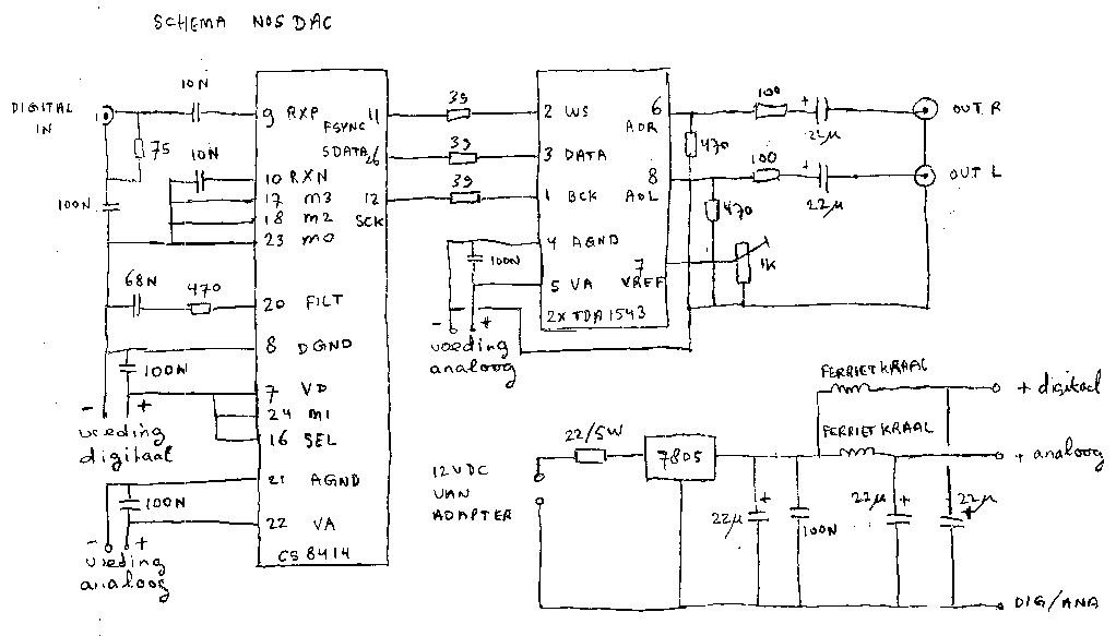

Bericht door roelof »

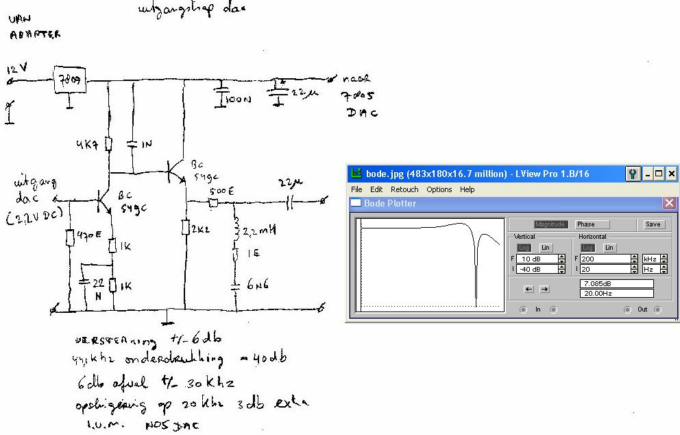

Zal even het schema posten. Voeding is heel erg basic. Wilde eerst even kijken of het zou werken. In de uitgangstrap moet nog een buisje komen, of een klasse a transistortrapje met filter. Ben ik nog aan bezig klinkt nog niet goed.
Dat had ik dus niet gezien, gewoon cd speler aan laten staan dus. Zal schema i/v conversie ook toevoegen. Verder heeft de cs8414 ook uitgangen voor de status van de samplefrequentie van de input maar dan schijn je een referentie aan te moeten sluiten van iets van 6 Mhz heeft iemand daar ervaring mee?

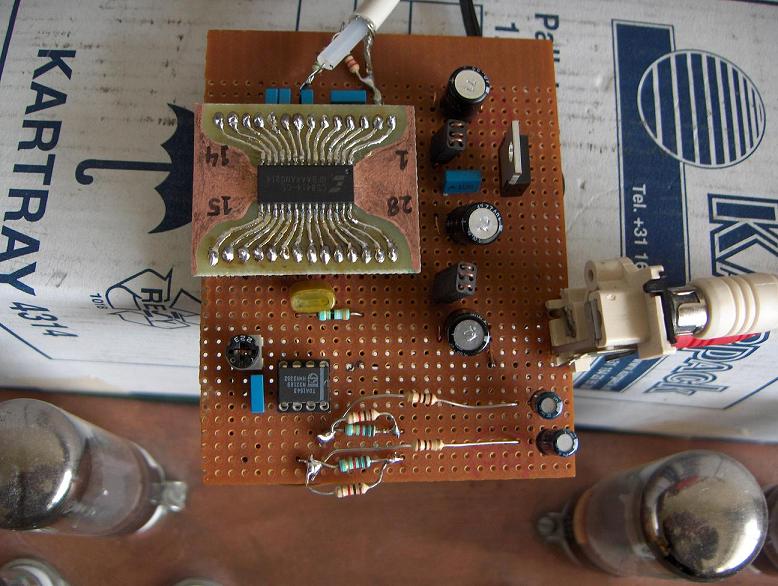

Was het solderen van die smd chip op het verloopprintje een beetje te doen?

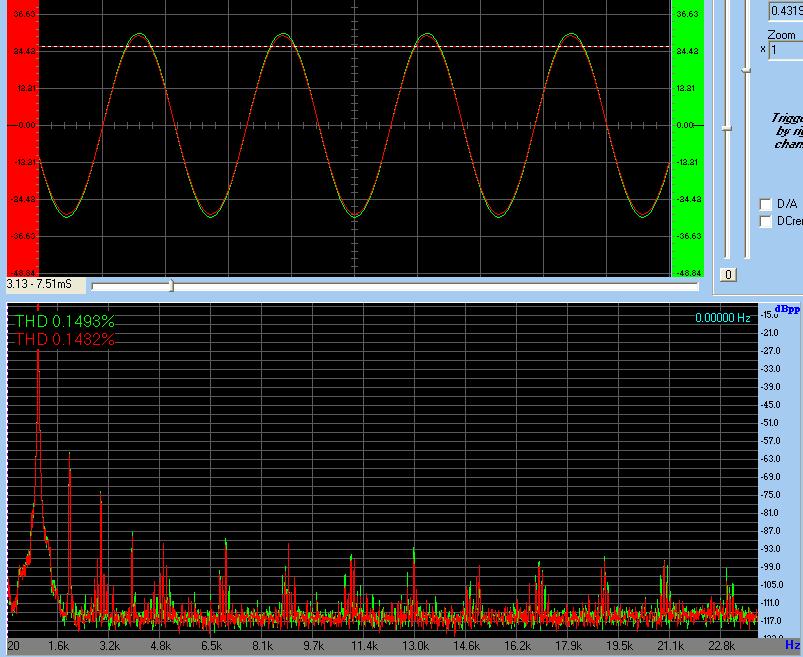

Hallo
Het solderen viel wel mee, het etsen is een ander verhaal. Ben drie uur bezig geweest met diverse watervaste stiften een vergrootglas en een soort van etsmiddel wat nu verkocht wordt i.p.v. ijzerdriechloride maar goed het werkt.

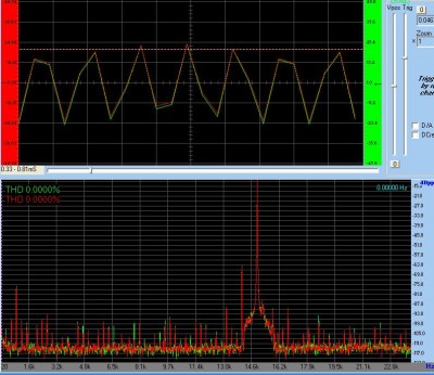

Heb wat metingen gedaan en wat opvalt is dat de instelling van de da convertor enorm kritisch is moet echt op scoop en kan niet op gehoor. Grotere i/v weerstanden geven trouwens veel meer vervorming en eerder dan ik gedacht had. Met 1 tda is 1k echt het maximum. Heb wel gestest met een nul dB test cd.
Accu voeding heb ik niet geprobeerd, ben ik ook niet van plan op de scoop zijn de spanningen volledig schoon (15 Mhz philips pm 3225).
verder nog 2n2 over de uitgangen gezet i.v.m. intermodulatievervorming, dit scheelt bijna 20 dB. Bij de 15 KHz meting. zie de pieken op 900 Hz en 14100 Hz.
hieronder spectrumanalyse bij 1Khz en bij 15 Khz sinus 0dB.
Roelof

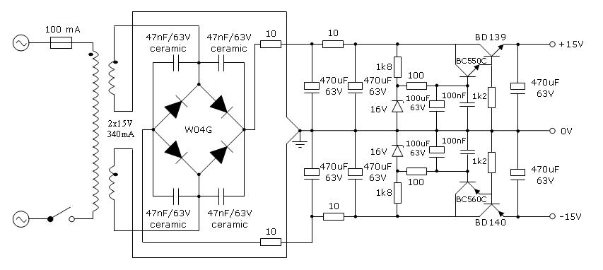

Berichten: 12869
En als voeding daarvoor kan ik je het volgende schema aanbevelen. Een aparte voeding voor de IV-omzetter geeft het beste resultaat.

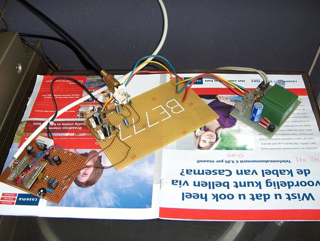

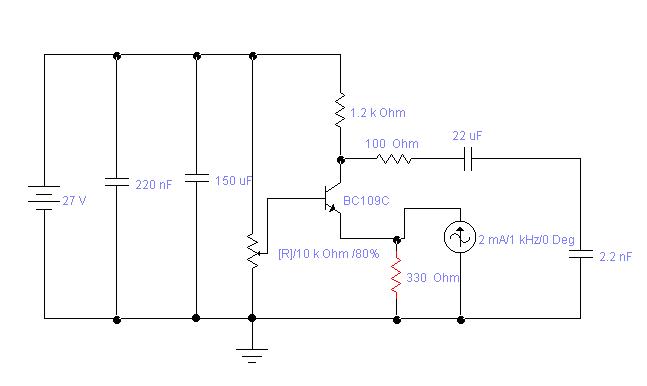

Bedankt voor het idee, heb alleen die transistoren niet, maar het idee van actieve i/v omzetting spreekt mij wel aan. Heb met een transistor in gbs een omzetter gemaakt en de eerste metingen zijn meer dan hoopgevend. De vervorming is nu kleiner dan 0.01 procent als ik de spanning in stel op 3.5 volt. Had eigenlijk verwacht dat dat bij de halve voedingsspanning zou zijn. Ook de biaspotmeter van de tda is verwijderd. De uitgangsspanning is bij 0 dB insturing bijna 2 Volt effectief (2 dacs Parallel). Is hetzelde als de analoge cd uitgang, kan nu dus 1 op 1 vergelijken. Dit klinkt veel meer als een platenspeler.
roelof
En nog even een foto.
