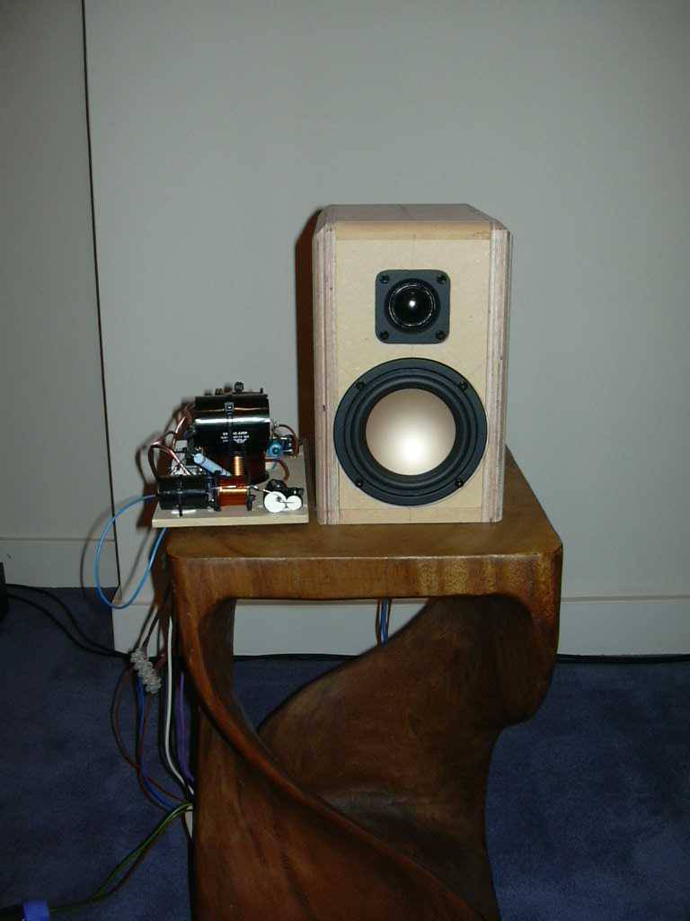

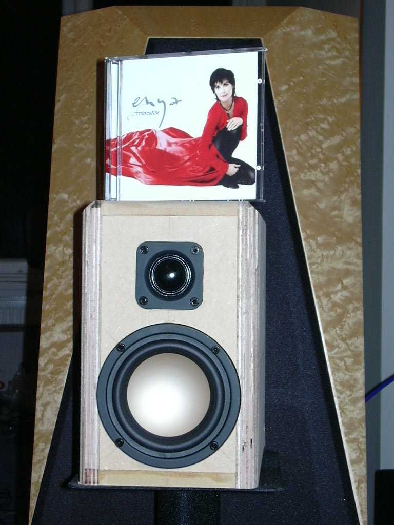

Ik heb afgelopen vrijdag besloten om een paar monitortjes te bouwen als proef voor een goedkoop HT systeem. Zaterdag een paar kastjes in elkaar gebasteld en zaterdag avond kwam er geluid uit.
De speaker units zijn een Hivi Research M4N als woofer en een TN25 tweeter
De M4N is eigenlijk een 4" breedbandertje, die boven de 4kHz met allerlei gemene streken de 20k probeert te halen. Toepasbaar in een gesloten kastje van 4 liter (Qts=1.08 ). De looks zijn zeker niet verkeerd:
De prijs ook niet. 29 Euro per stuk.
Het tweetertje is heel klein, en heeft een "nautilus-achtig" kamertje aan de achterkant. Kost 19 Euro per stuk.
Zondag de hele dag met het filter bezig geweest. Omdat ik de laatste vier jaar alleen maar aktieve systemen gebouwd heb, begaf ik me een beetje op onbekend terrein. Gelukkig dat er genoeg mensen hier op het forum zijn die hun filterperikelen delen, dat heeft me toch behoorlijk geholpen.
Van de bouw van de kastjes heb ik geen foto's gemaakt, ze waren klaar voordat ik mijn kamera kon pakken. ;D
Het is niets bijzonders, gewoon 6 plankjes. Voor de zijkanten heb ik een stuk Meranti multiplex gebruikt, dat ik nog had liggen, en de overige panelen is 12mm MDF dat komt uit plankjes die over waren van de mid-behuizing van de Avaclone. Allemaal restmateriaal, dus je kunt spreken van een behoorlijk "groen" projektje. 8)
Hier een aantal pics van zondagavond. Zoals te zien was het een beetje een bende na afloop:

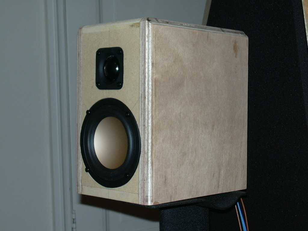

Rechter speakertje:
bestandsbron: http://img264.imageshack.us/img264/8992/micromon002vp7.jpg
Linker speakertje:
bestandsbron: http://img264.imageshack.us/img264/125/micromon008ek7.jpg

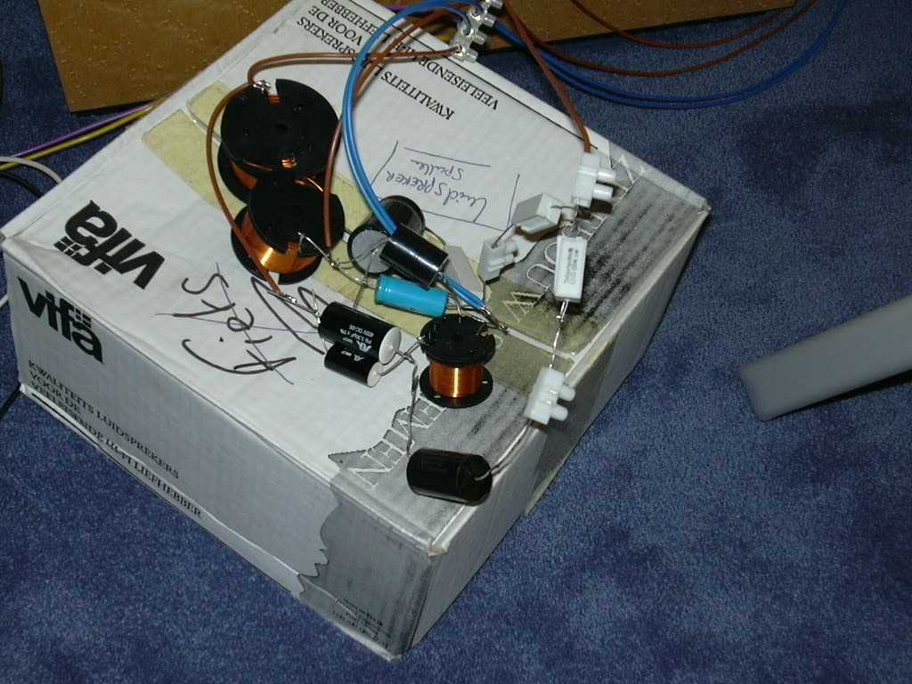

Filters:
bestandsbron: http://img248.imageshack.us/img248/5565/micromon003yk0.jpg
bestandsbron: http://img408.imageshack.us/img408/341/micromon004ls8.jpg

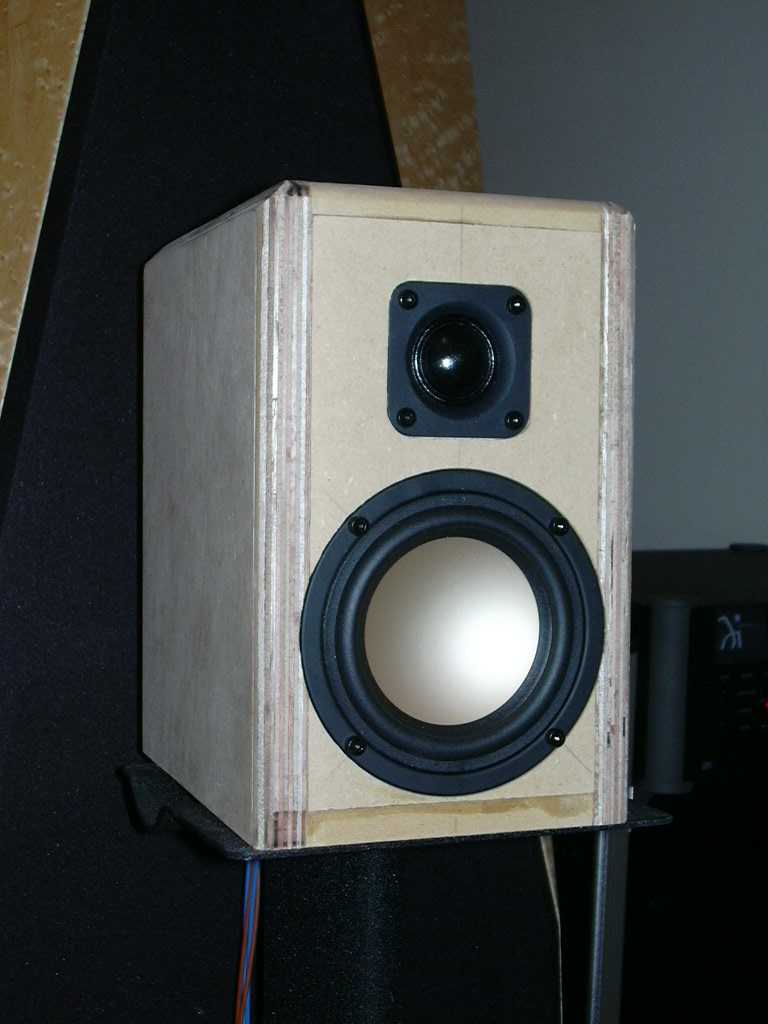

Om een idee te geven hoe klein ze zijn:
bestandsbron: http://img444.imageshack.us/img444/659/micromon009dz1.jpg
Het filter is nog niet helemaal klaar, maar ik heb zondag wel behoorlijk voortgang geboekt.
Ik was uitgegaan van een textbook 2e orde filter met een scheidingsfrequentie van 2500Hz. Het werkte wel, maar er klopte geen snars van. Niet zo verwonderlijk natuurlijk.
Het grootste probleem was de bult van de tweeter bij de overname frequentie, die samen viel met een oplopende respons van de woofer:

Tot op heden ben ik aangenaam verrast door deze speakertjes. Ze klinken een stuk groter dan dat het formaat zou doen vermoeden. Ik heb tevens een paar profielen in mijn DEQX zitten, waarmee ik de Avaclone woofers als subwoofers mee laat spelen. Daarmee wordt het echt een volwassen systeem! Hoewel de speakertjes op zichzelf al heel vol klinken, maakt een sub het wel af.

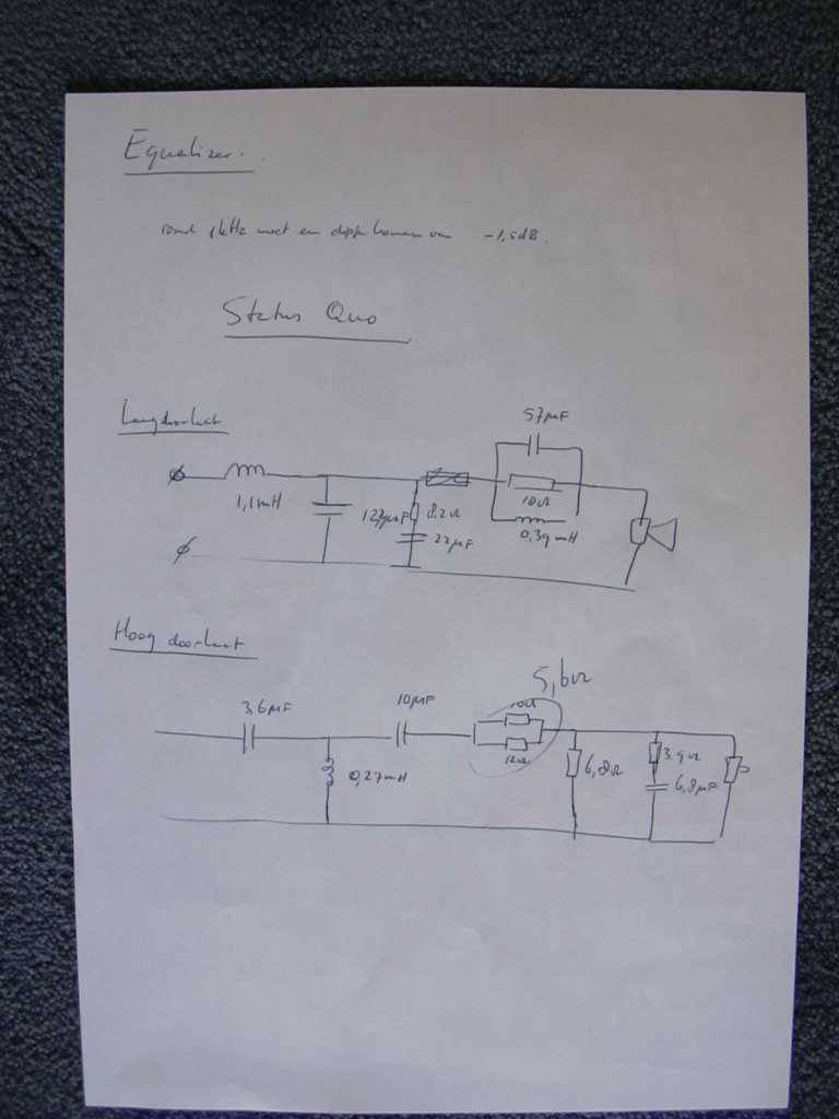

Het filter ziet er nu zo uit (ik heb het gisteravond even een beetje een een stukje glasvezelplaat vastgetie-wrapt):
[img]http://img207.imageshack.us/img207/1494/micromon010fj4.jpg[/img]
Ook een schema van het filter "gefotocopieerd":
bestandsbron: http://img98.imageshack.us/img98/3213/micromon011pu0.jpg
8) ;D
Wellicht later in de week nog een beetje tweaken aan de sperkring (de curve loopt nu ongeveer 0,5dB onder nominaal in dat gebied) en het hoog (klinkt misschien iets té tam). Het is m.i. beter om vanuit een situatie van "rust" op zoek te gaan naar de juiste energiebalans dan vanuit een situatie waarin je eigenlijk de onrust aan het bestrijden bent.

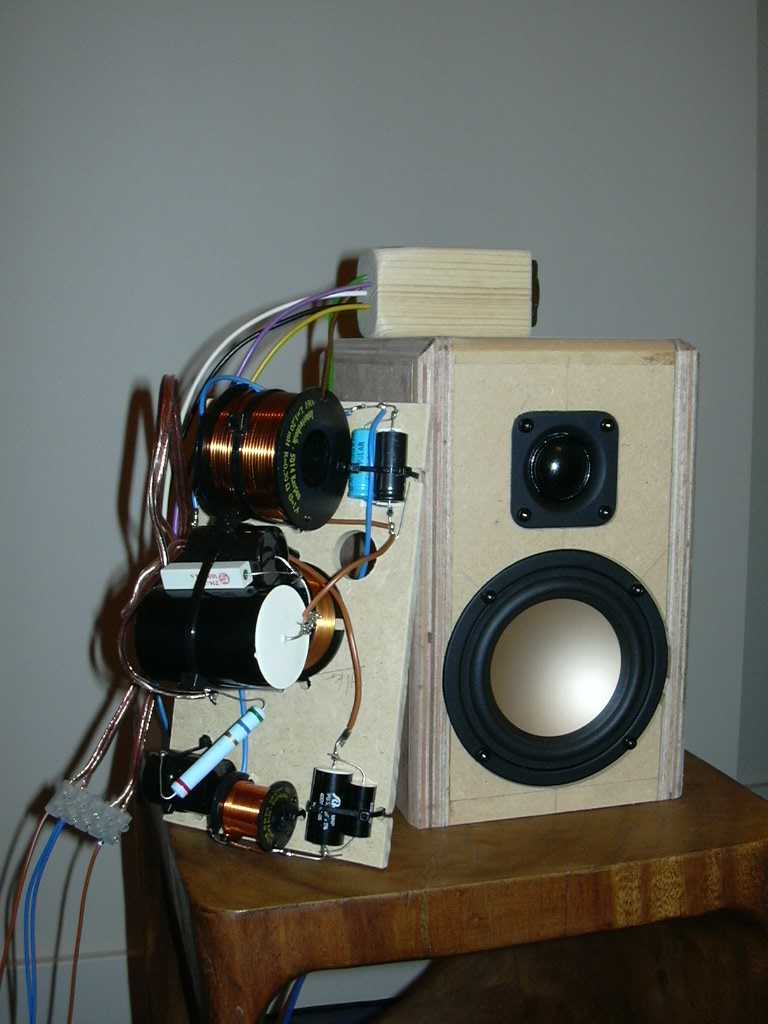

Ook de guts en gore een beetje opgeruimd. Als het tweaken achter de rug is, ga ik een definitieve filteropzet bouwen, en ook een paar behoorlijke kastjes. Momenteel zit het filter nog tjokvol met MKT condensatoren en cement weerstanden. :-[
Die MKT's komen nog uit een grijs verleden toen elk duppie nog telde (ik ben óók student geweest :D). Alle veranderingen ten opzichte van de text-book variant (en dat waren en nogal wat) zijn met MKT uitgevoerd. Tevens is de 1,1mH spoel in het laag nu een serieschakeling van 0,82mH en 0,27mH.
Nog een paar pics om het af te leren....
bestandsbron: http://img440.imageshack.us/img440/4583/micromon012wz1.jpg
[img]http://img146.imageshack.us/img146/7772/micromon013dd6.jpg[/img]

Ik heb gekozen voor een serie-notch omdat de spoel bij 1 kHz nog erg weinig doet, het is namelijk in de doorlaatband. Ik was derhalve bang dat ik dan een kortsluiting naar aarde zou maken. Ook als er nog een bepaalde impedantie overblijft in de RLC kring, denk ik dat het effect niet zo groot is, omdat de 1,1mH spoel bij 1kHz nog weinig impedantie heeft. Er is dus weinig "spanningsdelereffect". (wat een woord... :roll: )
Ik denk dat de parallel taktiek wèl werkt, als je een piek wilt wegwerken die na het overnamepunt ligt.
Momenteel zit er 57uF onvervalste MKT in de sperkring, dus er moet nog wel wat anders in.. :lol:

Het is een tijdje stil geweest op dit topic, maar heb na een lange tijd van allerlei andere prio's afgelopen zondag en gister het definitieve filter in elkaar gesoldeerd, met betere componenten dan mijn testfilter.
Door die betere componenten is het filter iets groot uitgevallen... ;D
bestandsbron: http://img1.imageshack.us/img1/2430/micromon015xs3.jpg
bestandsbron: http://img1.imageshack.us/img1/2290/micromon016gj7.jpg
bestandsbron: http://img1.imageshack.us/img1/5865/micromon017qh9.jpg
Voor de definieve kast heb ik wat extra volume ingecalculeerd omdat het filter een significant volume heeft ten opzichte van de kast. 8)
Ik moet de boel nog losspelen, maar gisteravond (ongeveer twee uur zitten luisteren) meende ik toch al waar te nemen dat Katie Melua aan het eind van de sessie een stuk losser klonk, in vergelijking met Diana Krall, die aan het begin van de sessie met constructielijm aan haar piano vastgeplakt leek te zitten. Wat duidelijk hoorbaar is, is dat het veel verder gaat dan het testfilter. MKP's en goede dikke spoelen werpen hier wel hun vruchten af. Ik blijf het leuke speakertjes vinden. Ongelooflijk wat er uit zo'n klein gesloten kastje kan komen. Uiteraard met de beperkingen die er voor zo'n klein systeempje gelden. Sublaag proberen ze wel, maar dat verzuipt in de vervorming. Hier zou een leuk subwoofertje goede diensten bewijzen. Komende tijd blijven ze aangesloten staan om verder in te spelen, ik ben benieuwd welke kant het opgaat....
