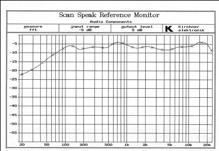

De refmon een heeft een bultje rond de 800 Hz. Voor de rest heeft een een lekker bassboostje als je de monitor dicht genoeg bij de achterwand zet en is de 9900 ietsie oplopend. Al zal je van dat laatste off-axis wat minder merken en zal ie idd aardig recht meten. Misschien dat daar dat nasale wat vandaan komt. Maar het zou evengoed de resonatie van de ss-en zijn in de 800 Hz waar iemand anders het al over had.
Toch ga ik denk ik toch eens proberen het filter van de refmon wat aan te passen om te kijken of ik de speaker wat meer 3-d kan krijgen. De monitoren van Bart_M hebben een zeer fraaie losstaande afbeelding waar ik aardig jaloers op ben. Nou zal dat filter van mij niet wereldschokkend zijn, want ik heb er nog de ballen verstand niet van. Maar ik ga een meetsetje aanschaffen dus ik tel ook weer mee :lol: :lol: 8)
Al was he alleen maar om eens lekker te gaan klooien met een filter :P
Tja, dat rinkelen, dat is niet zozeer het geluid wat er uit de accutons komt, maar meer de reactie van mijn oren op het bikkelharde wat uit die units kan komen. Ik heb het ook wel eens bij sommige focal-tweets. Alsof mijn oren worden overbelast ofzo.
Ik zal nog ff een picje erbij zetten met de meting van de refmon

Ja, ken ik, maar je ziet dit in veel speakers terug. Zie de seas monitor van Carlo en de laatste creatie van Edo. Ik zou het dus niet meteen op dat bultje gooien. Ook niet op het filter. Een 2-weg met 17-18 cm woofer krijg je netjes tonaal in balans, maar legt het altijd af qua ruimtelijkheid tegen een 13 cm unit, zeker als die ook nog in d'Appolito staat. Maar goed, ik meen me te herinneren dat Rob Dingen je iets heeft aangeboden wat de ref mon betreft. Wie weet lukt het hem toch. En ik ga met de 18W van scanspeak de uitdaging aan in het project van dre, waar de 18W ontlast gaat worden van het laag.
