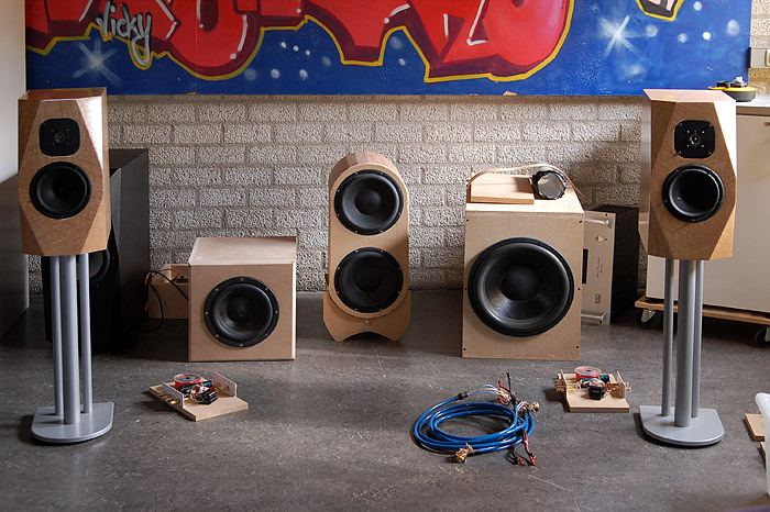

als je van pittig houdt misschien zijn de monitors van dre iets voor je
deze gebruikt de woofer uit de scanspeak ultimo en een focal tc120td5 tweeter, zelf gebruik ik ook deze bezetting met een parallel filter gwwoon in een de orginele kast van de ultimo en geloog me dat is echt mooier als de b&w die je noemt, heb deze een aantal keer mogen beluisteren
tevens heb ik de scanspeak reference monitor staan en dat is toch echt een top monitor, de tweeter moet je alleen van houden, net als de wat pittigere focal tweeters
dre gebruikt een seriefilter
als gesloten sub voor muziek zou je de vifa 26 ma550 kunnen gebruiken
icm met een hypex ds40.0, alles valt net binnen je budget en voordeel is dat je deze speakers en sub bij diverse mensen kan beluisteren

Bij www.deaudiofabriek.nl staat een 2-weg DIY kitje met Raidho bandtweeter en Audiotechnology. Deze klinkt heel anders dan de Speaker&Co kitjes. Zelfde bezetting als Eben (de tweeter komt daar ook vandaan). Maar dan zonder waveguide.
Ze hebben wel een goede sub nodig, anders schieten de 15cm woofertjes in de stress.
